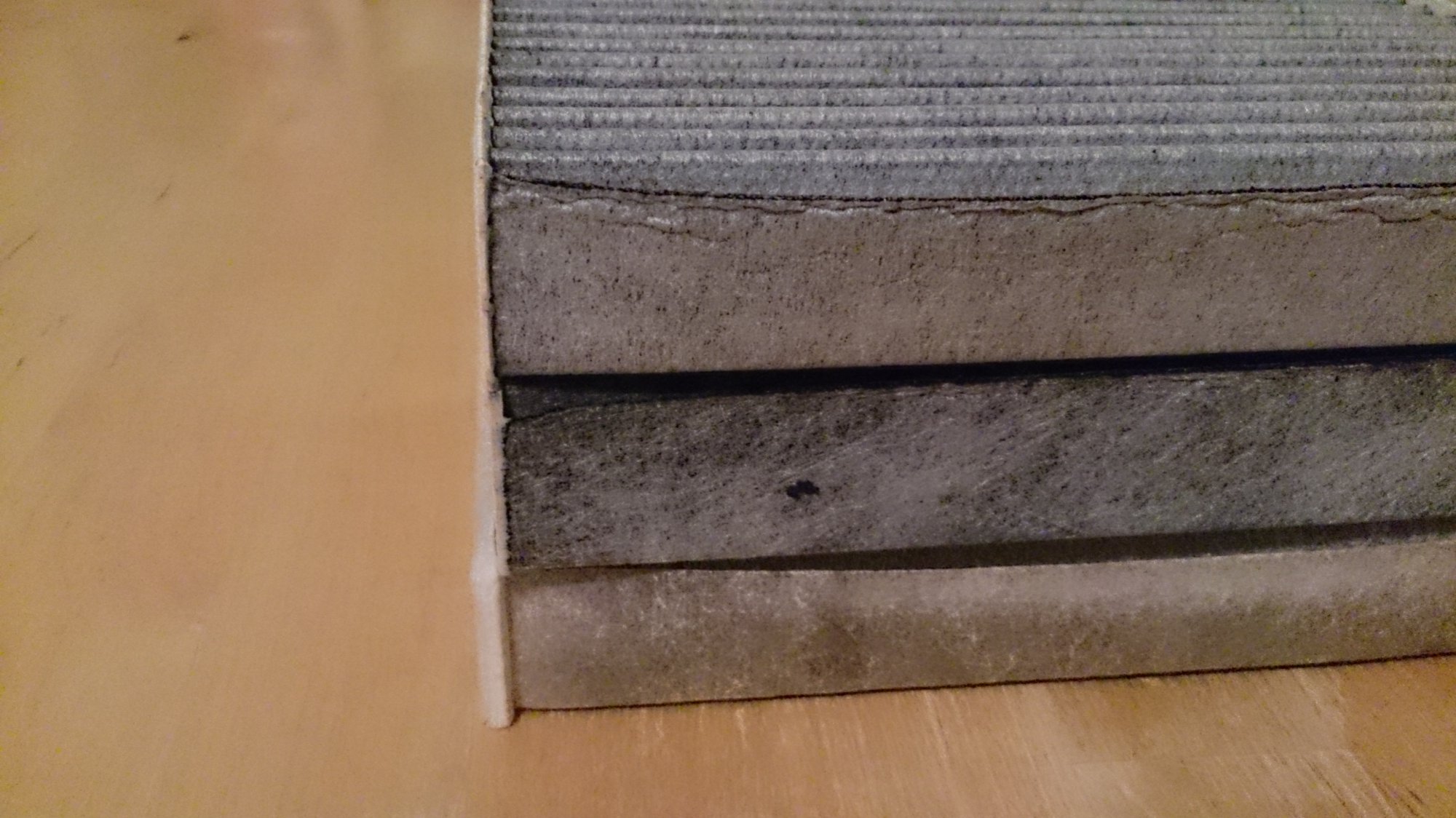

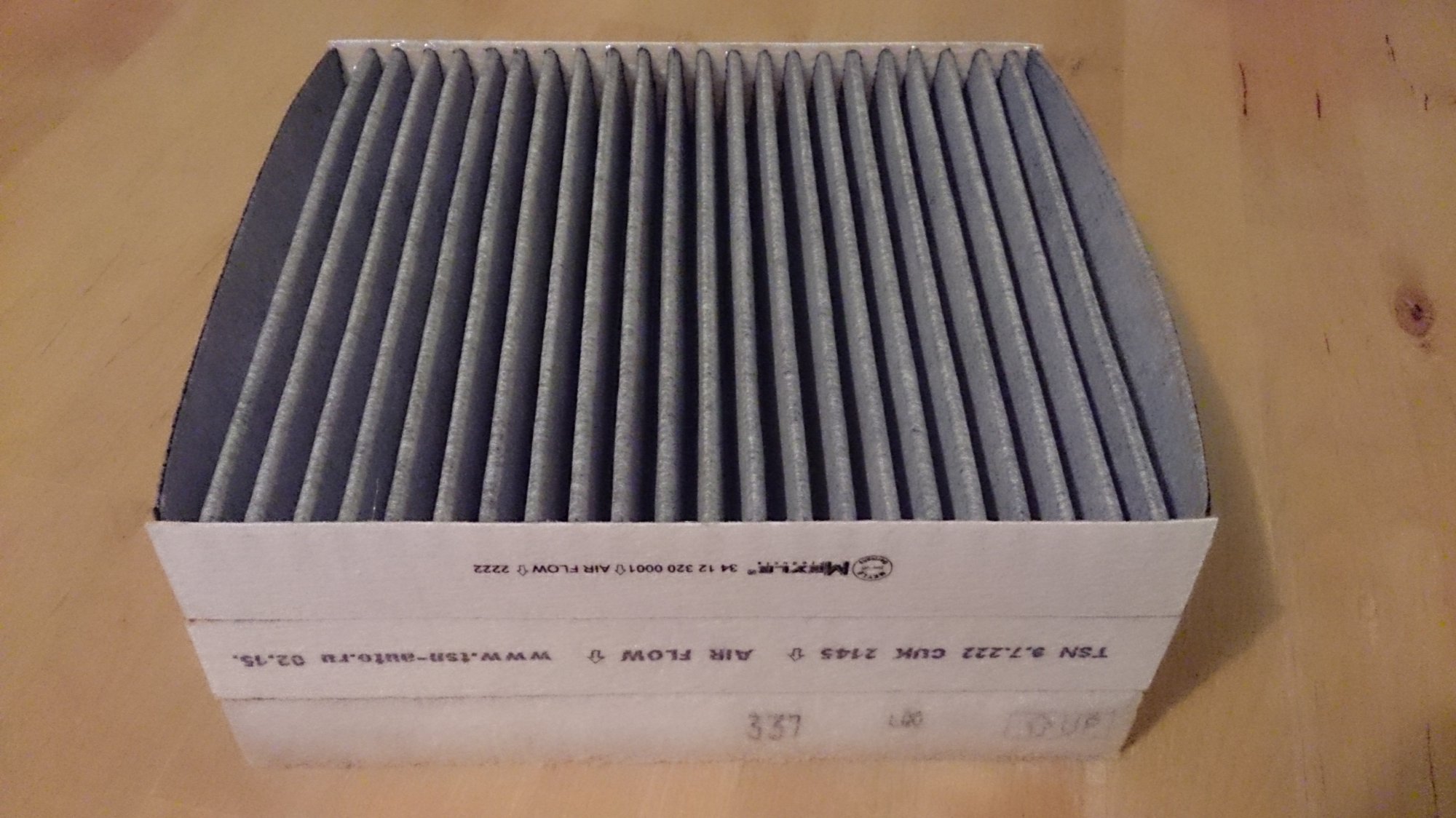

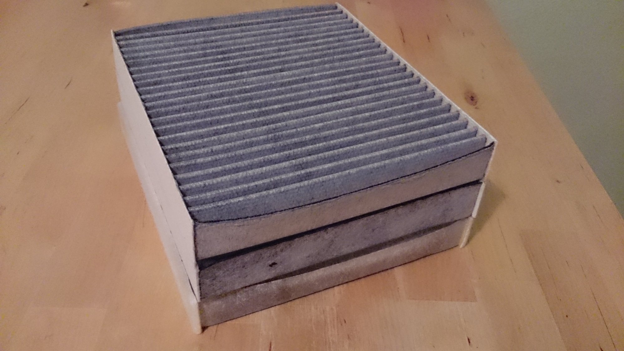

[DOUBLEPOST=1427226213,1427226097][/DOUBLEPOST]Получил сегодня два угольных аналога FRAM CF11862: TSN 9.7.222 (233 руб.) и Meyle 34-12 320 0001 (404 руб.). В общем они походят, разница незначительна. Длина: оригинал 211,5 мм, TSN 212 мм, Meyle 211,5 мм, ширина: оригинал 189 мм, TSN 184 мм, Meyle 184мм, высота: оригинал 29 мм, TSN 30 мм, Meyle 30,5 мм. На фото оригинал снизу.

YuryLogin, 5мм ширины вминус у неоригиналов как компенсировать? или эти 5мм не работают в "воздухо-обороте".
было дело лепил порно из малярного скотча в кроватке фильтра для короллы, где был просвет 5мм и там гулял воздух, который бы и шёл мимо фильтра. тоже был какой-то нонаме.

irisbox, завтра поставлю вместо оригинала и будет видно. Может эту щель закроет выступ на крышке фильтра.
Примерил фильтры TSN и Meyle, встали отлично! 5мм разницы в ширине не имеют значения, потому что щель закрывается полочкой, которая имеется с обратной стороны крышки отсека для фильтра.

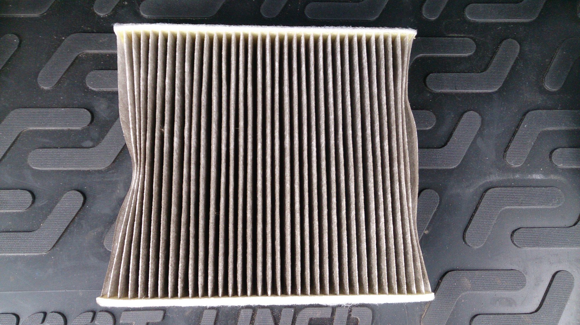

Оригинальный фильтр я уже выбросил, он еще новым пришел весь деформированный и по краям слева и справа были здоровые щели. Когда его ставил, надеялся, что от тепла он выпрямится. Но увы! Вот его фото:
