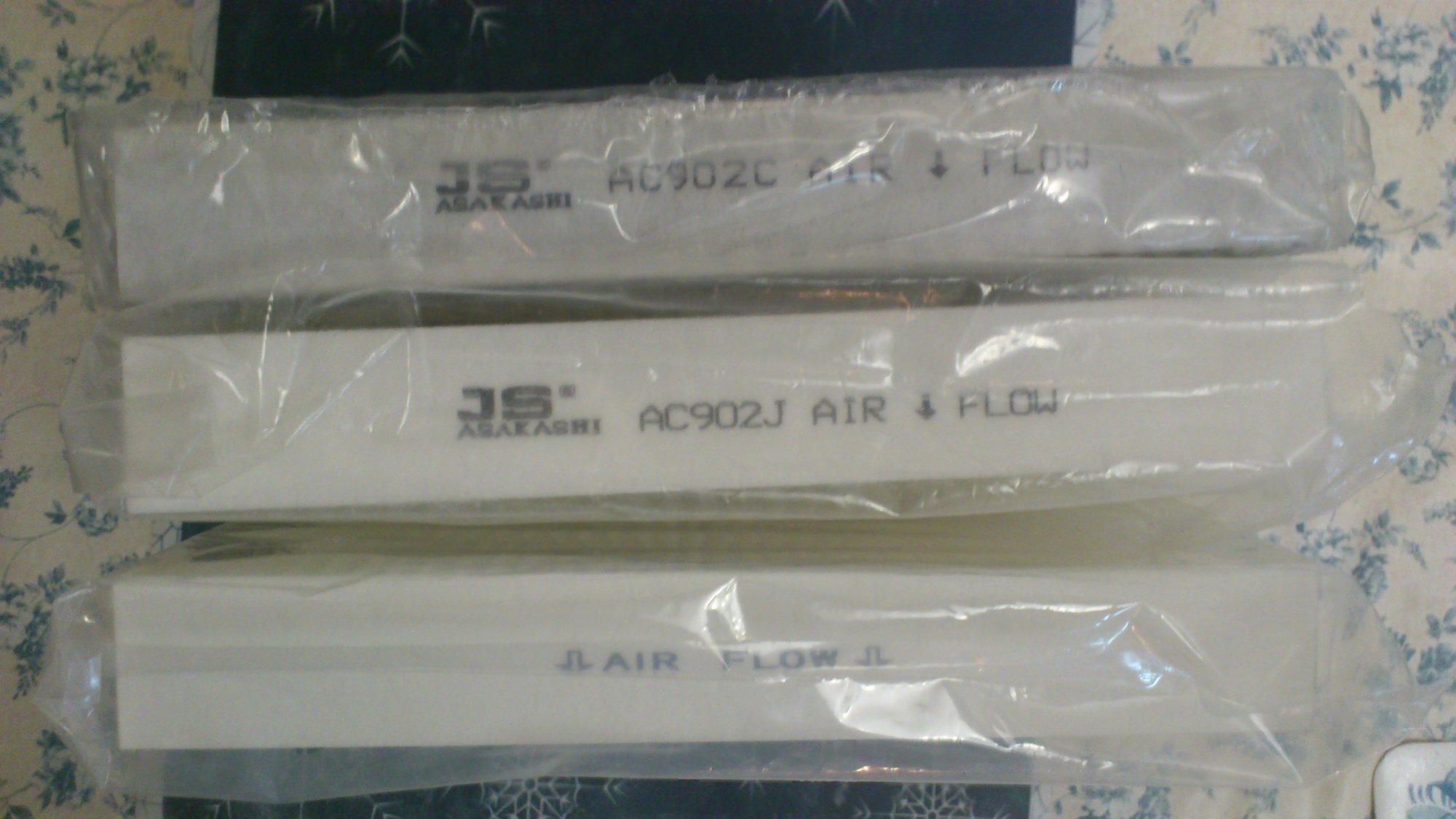

всем форумчанам спасибо за выбор фильтров, себе такие взял:
S047014 SHIBATO Фильтр салонный - 300руб.
AC902J JS ASAKASHI Фильтр салона - 388руб.
единственное видимо перепутал и ASAKASHI не как здесь взял https://suzuki-club.ru/threads/70506/page-3#post-1191302 (JS ASAKASHI AC-902C, угольный), у меня он оказался не угольный, но по размерам походит.

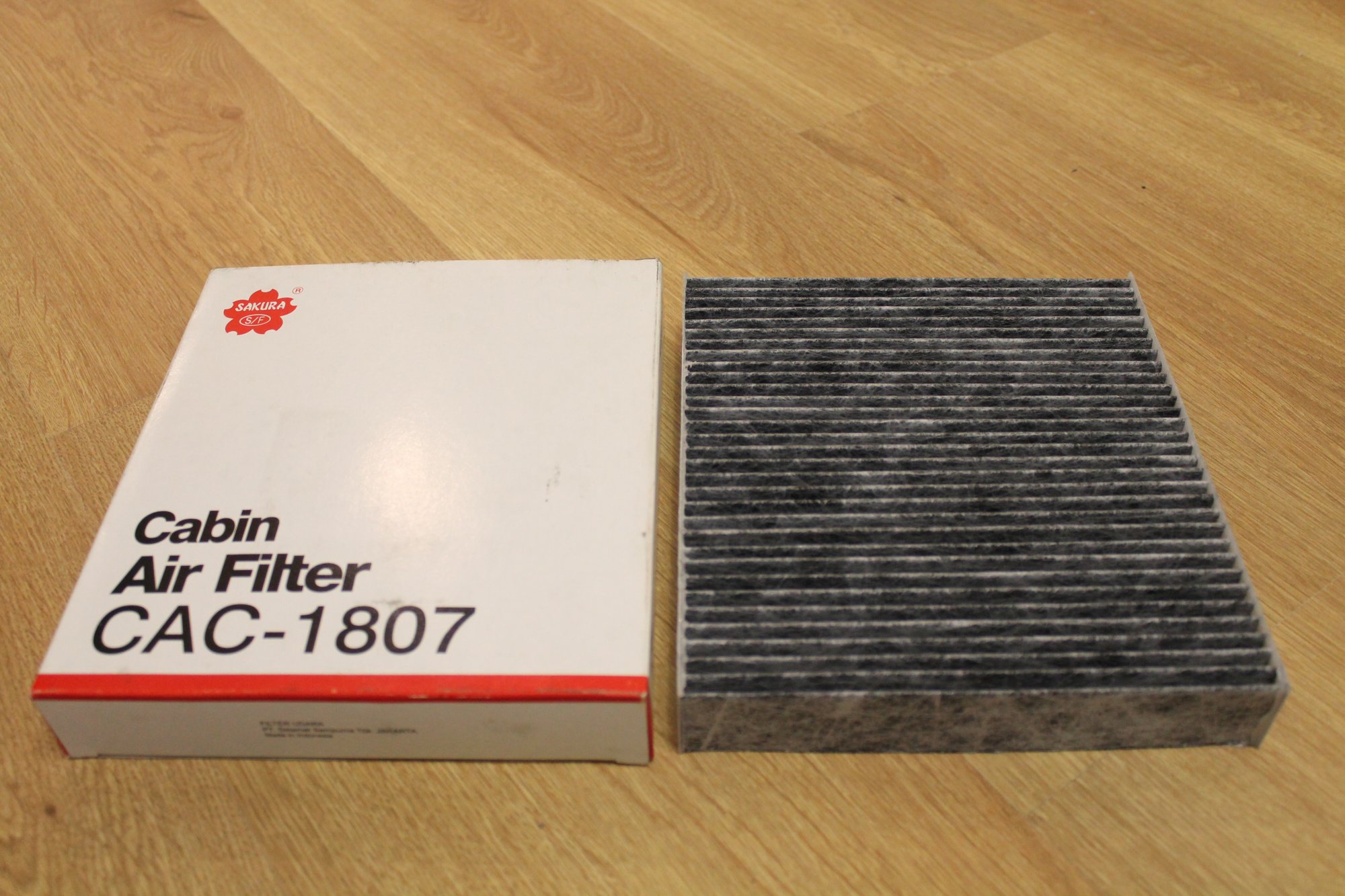

Блин, парни в гривнах не разбираюсь, я в России живу, но на ТО-2 приготовил фильтр SAKURA Caldin air filter CAC-1807 один в один к нашему, с учётом доставки (причём угольный) за 480 руб. со склада в г. Тюмени![DOUBLEPOST=1448653417,1448653220][/DOUBLEPOST]А доллары у нас вообще не катируются, шутка, а может в скором будущем и явь!!! Евро вообще с Францией к нам кренится![DOUBLEPOST=1448655341][/DOUBLEPOST]Турков в скором будущем подомнём и вообще поднимемся![DOUBLEPOST=1448655377][/DOUBLEPOST]В смысле патриот!!!

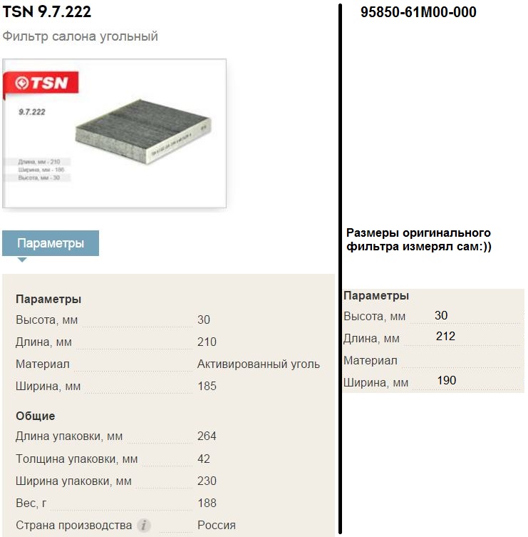

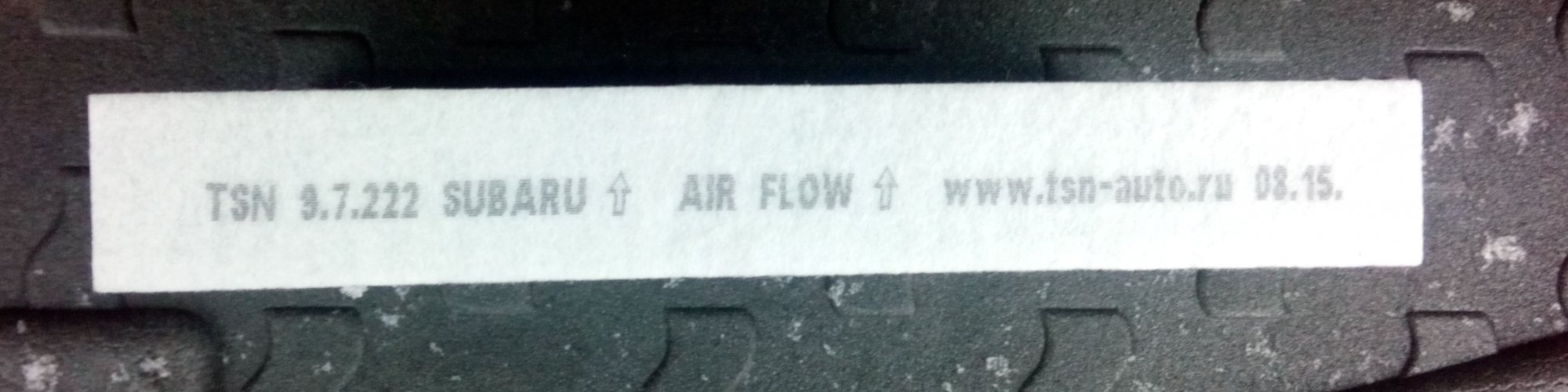

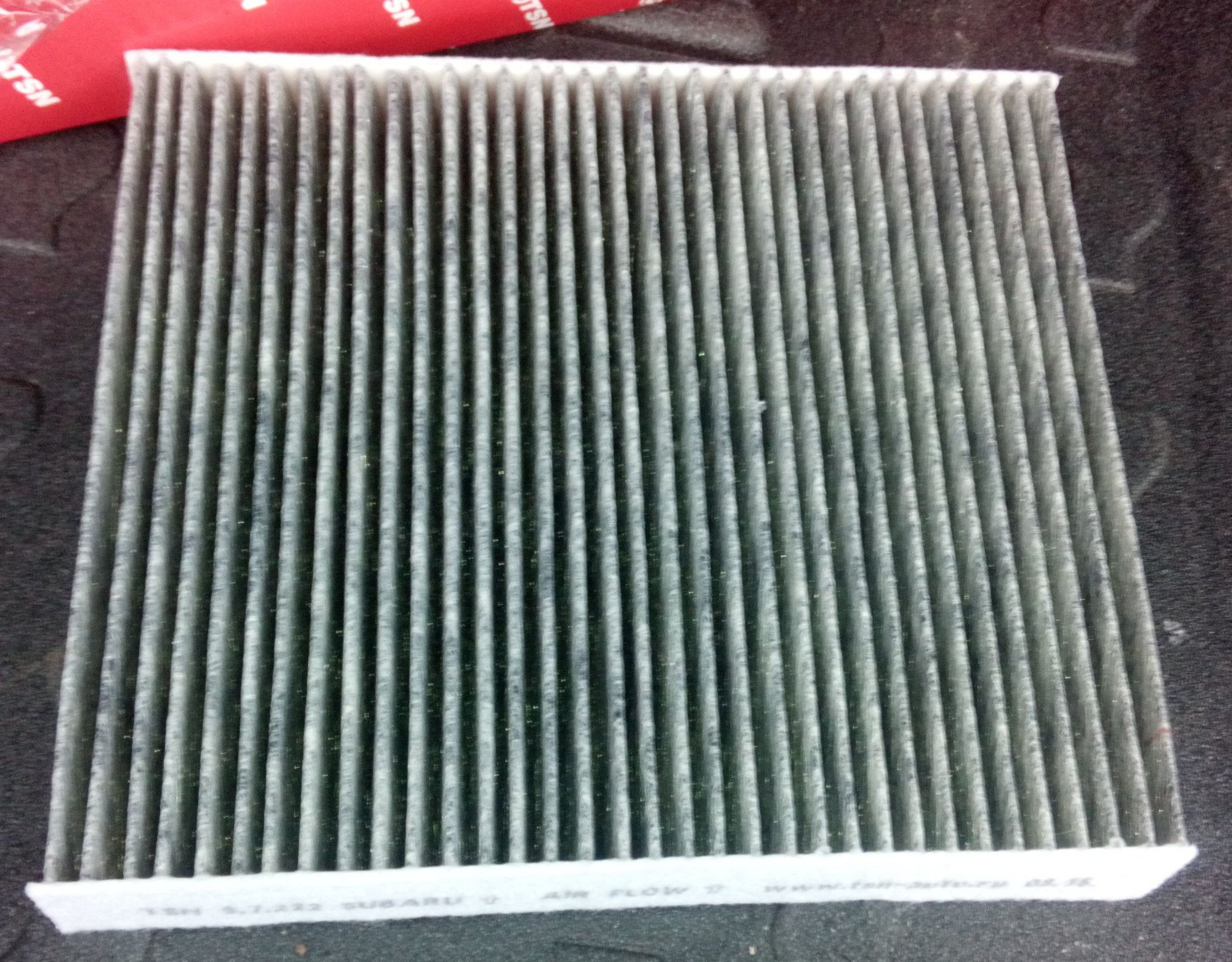

Поставил угольный салонный фильтр TSN 9.7.222
Качество на ощупь:) вполне приличное. По размерам чуть-чуть меньше оригинального, но это из-за конструкции самого корпуса фильтра на мой взгляд совсем не важно - отливы корпуса перекроют разницу в размерах.
Цена в 255руб для угольного фильтра тоже приемлемая

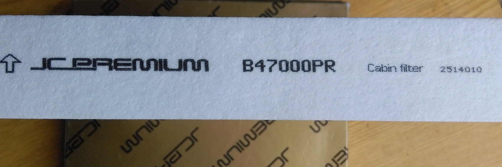

JC PREMIUM B47000PR - 210х185х30
Судя по каталогам, нам подходят салонные фильтра к Субару Импреза.
И что интересно, - ни на одном сайте не указаны размеры оригинального фильтра Сузуки.

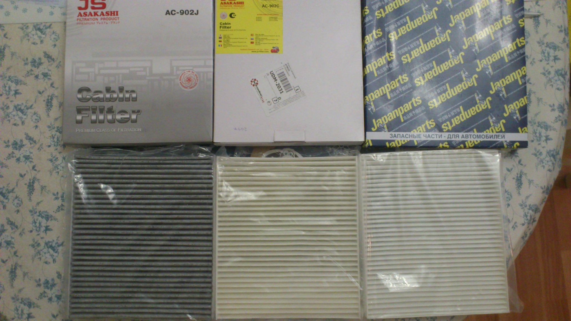

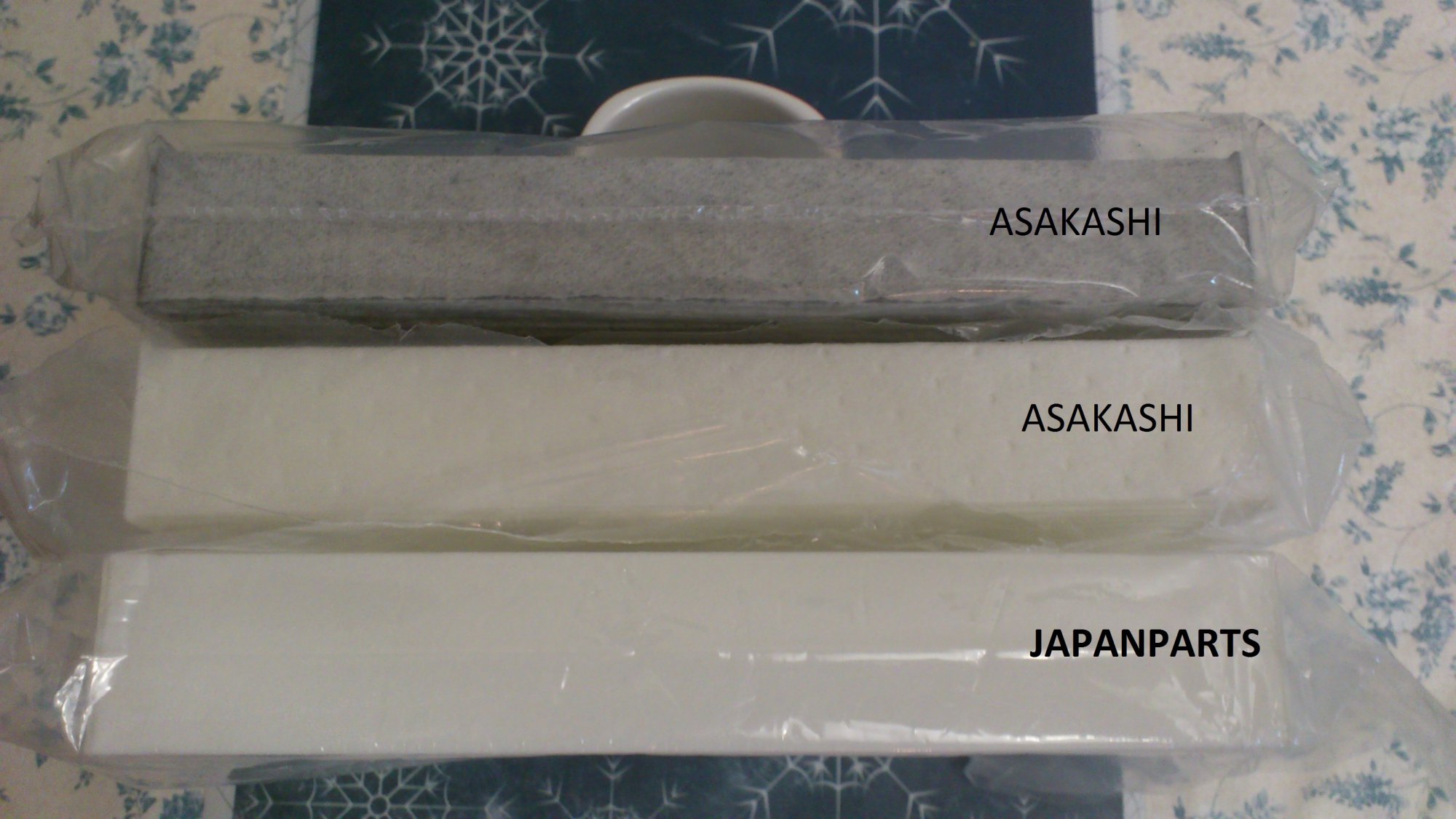

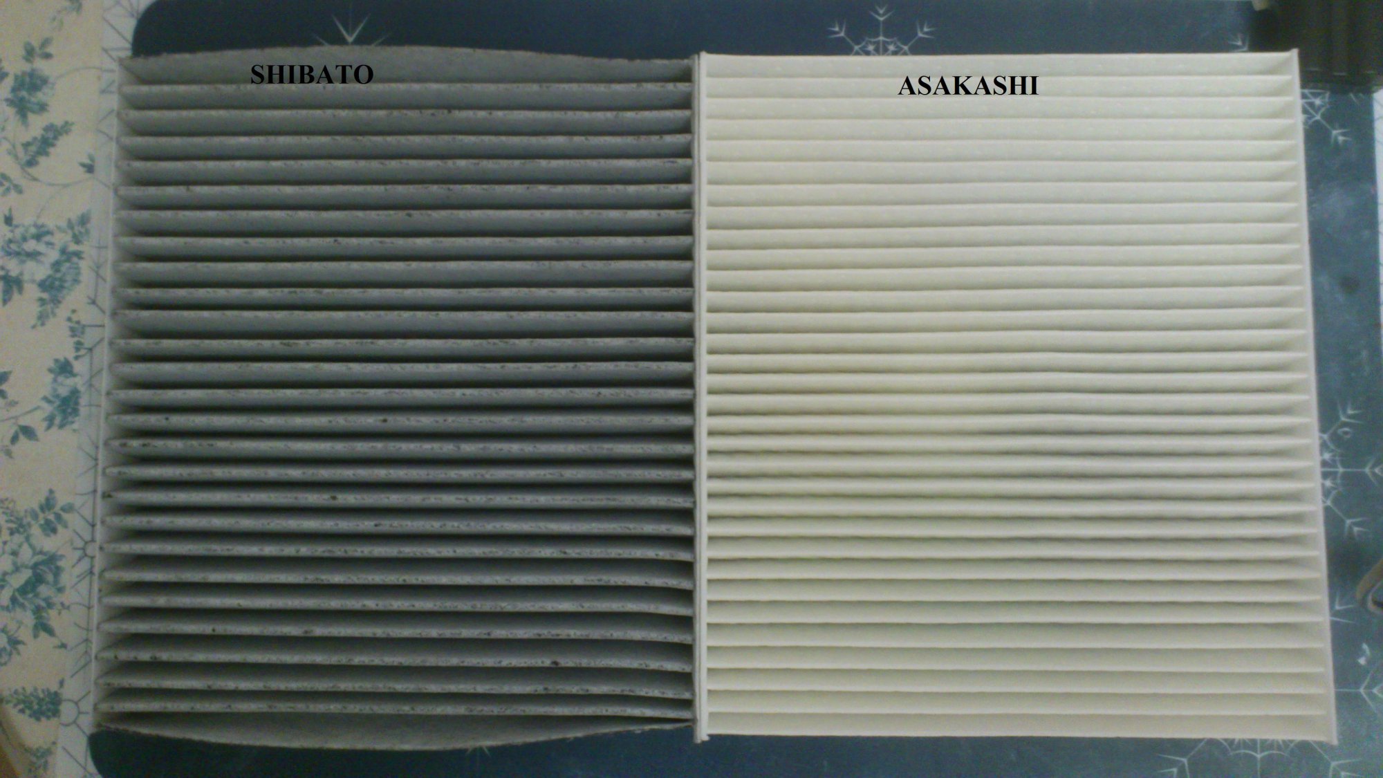

к двум ранее купленным, на будущее прикупил еще два фильтра:
S047014 SHIBATO угольный фильтр салонный - 300руб. (установлен);
AC902J JS ASAKASHI фильтр салонный - 388руб.;
AC-902C JS ASAKASHI угольный фильтр салонный - 470руб.;
FAASB0 JAPANPARTS фильтр салонный - 226руб.
что могу сказать, субъективно: 1) ASAKASHI угольный чуток получше SHIBATO, но и в цене подороже (вместе фото к сожалению нет); 2) по не угольным фильтрам - по фото видно, что в ASAKASHI материал лучше, чем в JAPANPARTS, материал которого по цвету схож с JC PREMIUM (фото выше - Mekena), по сути тоже хорошие фильтры.
Ps. видно, что у ASAKASHI очень качественные хорошие фильтры, но и цена дороже, с другой стороны бюджетные фильтры по такой цене можно менять в 1,5 - 2 раза чаще, в особенности в сравнении неугольный с угольным.

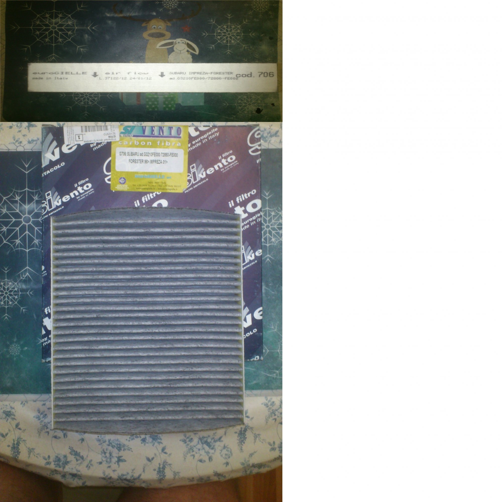

на заметку еще один хороший фильтр:
G706 SI VENTO угольный — на удивление по низкой цене 253руб. (в наличии их осталось мало, а у следующего поставщика он стоит уже 607руб.)

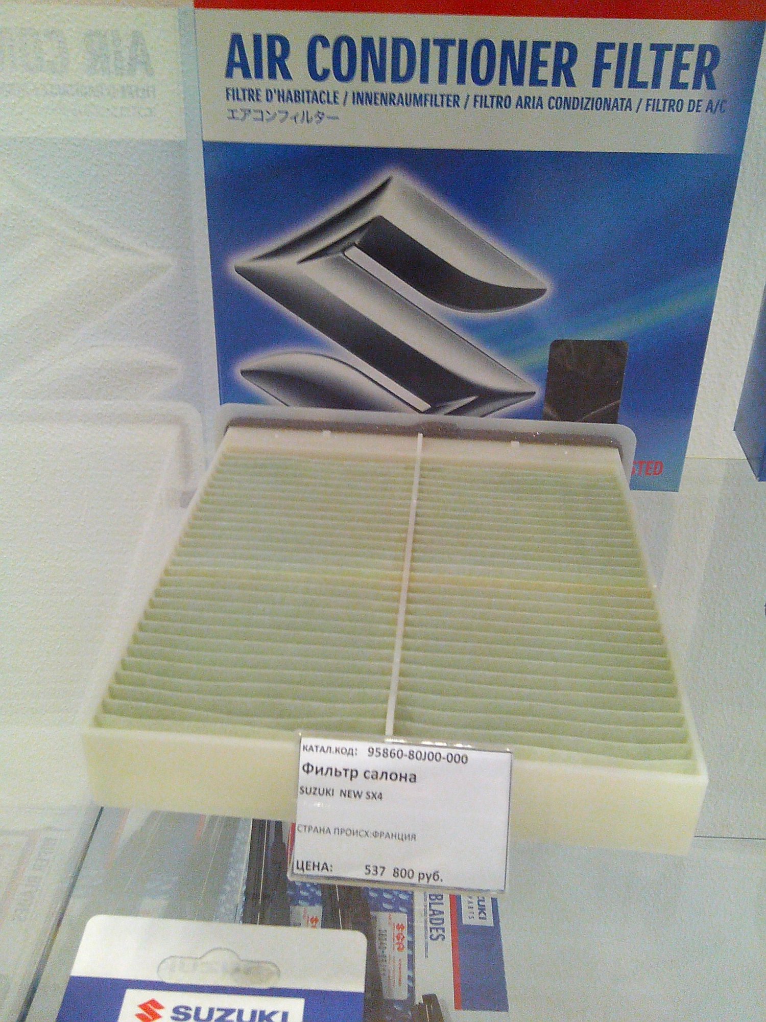

кому интересно, "сфотил" оригинальный дорогой салонный фильтр "в пластике". Не угольный. № 95860-80J00-000. Производство Франция. Примерная цена на $ = 29,5 в салоне (в интернет. маг = 18,6$)
Грабёж средь бела дня! :mad:
Вот именно поэтому у меня ассоциация слова "диЛлер":) со словом "киллер"
Имеете ввиду, что у него рамка есть есть? Или пластиковая упаковка?
AntonTundra
7 Июнь 2015
445
106
SX4 New
Судя по фото, он в пластиковой рамке, да еще и одно целое с заглушкой.
Тогда понимаю почему он оригинальный. А заглушка у фильтра с завода в машине тоже с фильтром? Если снять (вынуть), то не будет заглушки? Простите - не снимал еще.
И понятно почему другие чуть меньше. А нельзя с оригинала вырезать рамку? И втыкивать туда другие фильтры?
А может скоро появятся неоригинальные рамки? :)

AntonTundra, в этой теме фото родного фильтра есть. Видимо Вы не в теме, родной фильтр с завода идет без рамки и без заглушки. Заглушка нам не нужна, она у нас уже есть как отдельная деталь. Есть версия, что на фото борисыч-72 фильтр не от нашей модели, несмотря на надпись на ценнике, а фильтр для SX4 японского производства. По коду 95860-80J00 - это фильтр для SX4 седан и хетчбек.
AntonTundra
7 Июнь 2015
445
106
SX4 New
Тогда все понятно! Я читал, что для SX4 Classic венгерской сборки идет фильтр без рамки, а японской - с рамкой. Ну тогда все ясно, никаких рамок нет, а то я уж подумал откуда рамка.
