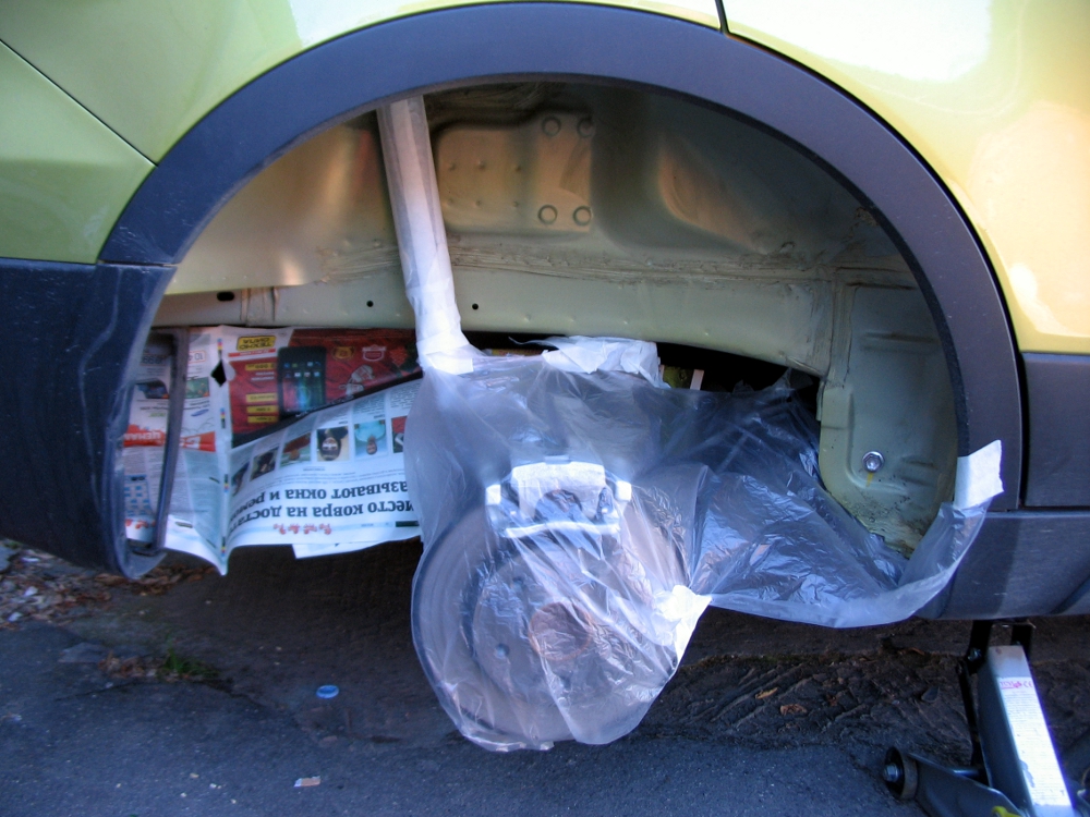

    Проантикорил сегодня задние арки колёс.
    Под войлочными подкрылками металл не обработан никак, замазаны только сварочные швы какой-то светлой замазкой.
    Поверхность арки обезжирил уайт-спиритом, после чего кистью нанес антикор по всей поверхности.
    Пистоны, которыми крепятся подкрылки, многоразовые.
    Домкрат, конечно, несколько неудобно крутить, так как он поджимает машину в скобу, которая несколько утоплена внутрь днища /пластиковый подкрылок порога конструктивно не дал разместить эту скобы ближе к краю/.
    Передние арки пока не смотрел, меня пока хватило только на задние...

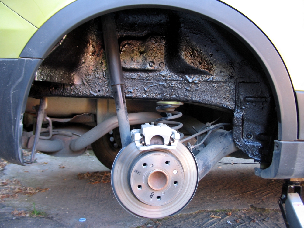

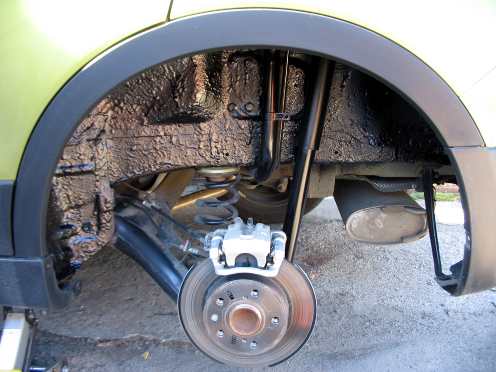

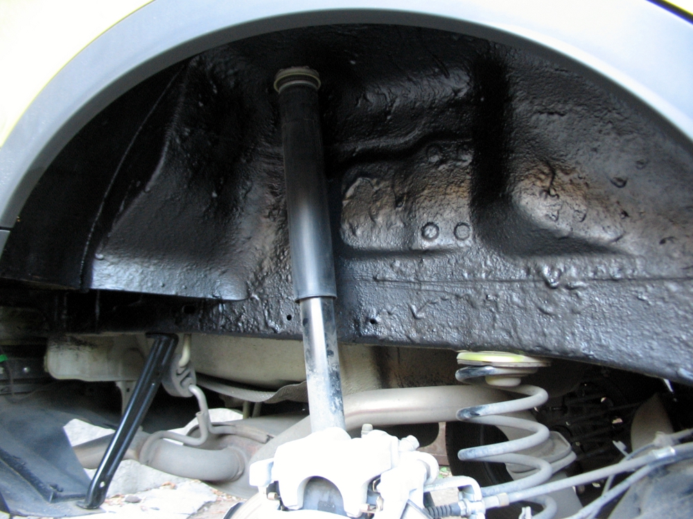

    Покрыл задние арки составом с резиной.

  14. Mekena
    Mekena legioner
    25 май 2014
    2.143
    Антипатии:
    UA, Приазовье
    Ну, все по уму :good:
    ________________

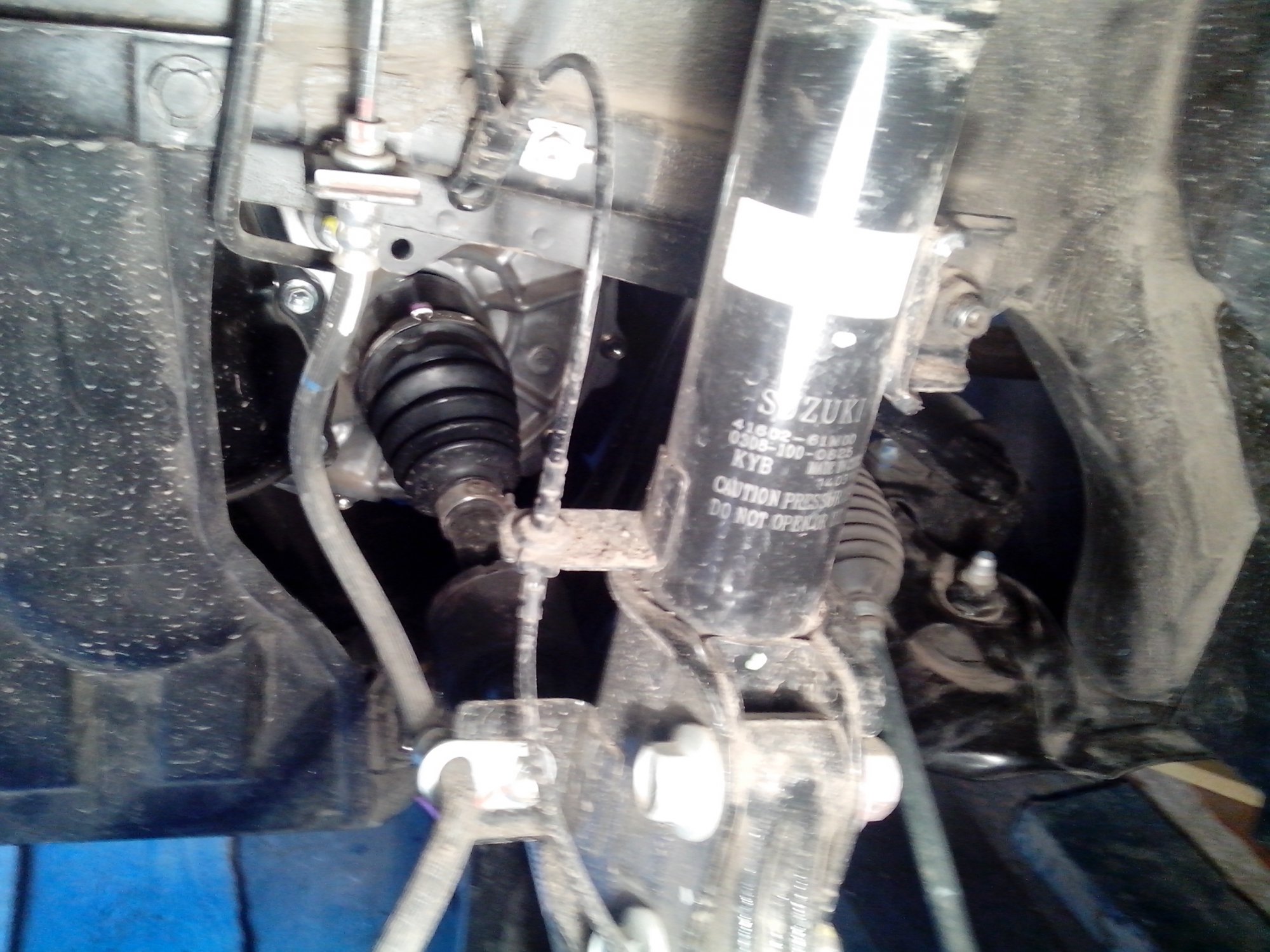

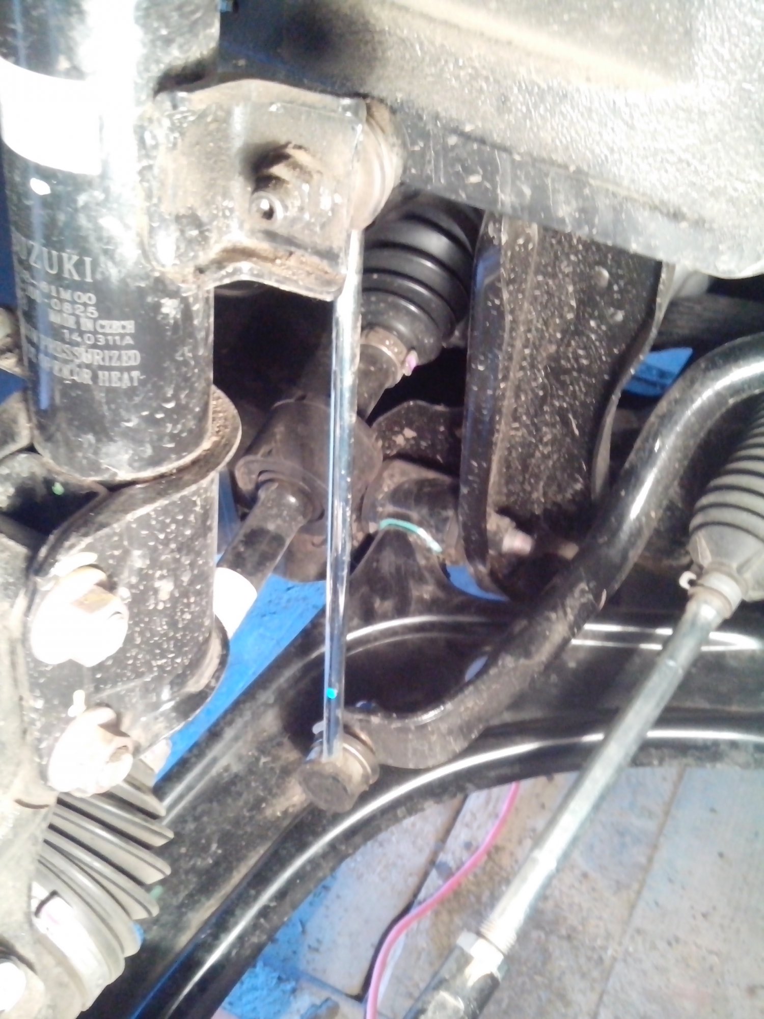

    А я сегодня занялся передними. Надо сказать, что там не столько арка, как внутренняя сторона крыла и покрыть получается только ее, остальное пространство технологическое. Передний локер снимать сложнее, чем задний. Он пластиковый, но гибкий, гнущийся, не поломаешь. Больше клипс + саморезы снизу.
    Кстати, угловое пространство там где крыло уходит в дверь закрыто спец.поролоновой заглушкой, - я так понял, это типа шумка.
    Сняв колесо видно открытое пространство, то есть, куда летит вся грязь, сделали по дурному - могли бы локер сделать более глухой что-ли...
    На втором фото возле амморт.стойки какая-то вертикальная тяга... На прошлом авто такого не было. Связана с рулевой рейкой.
