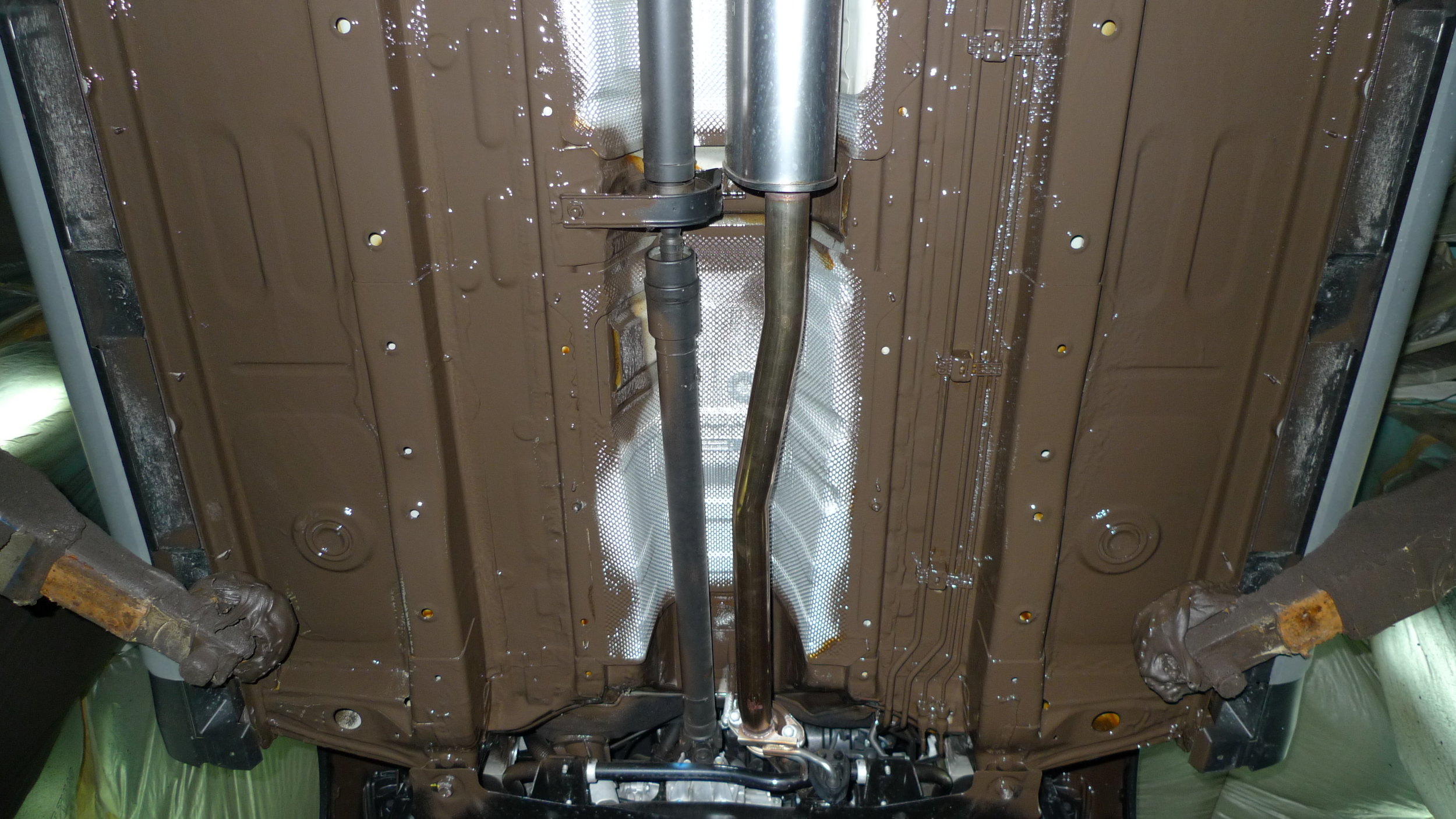

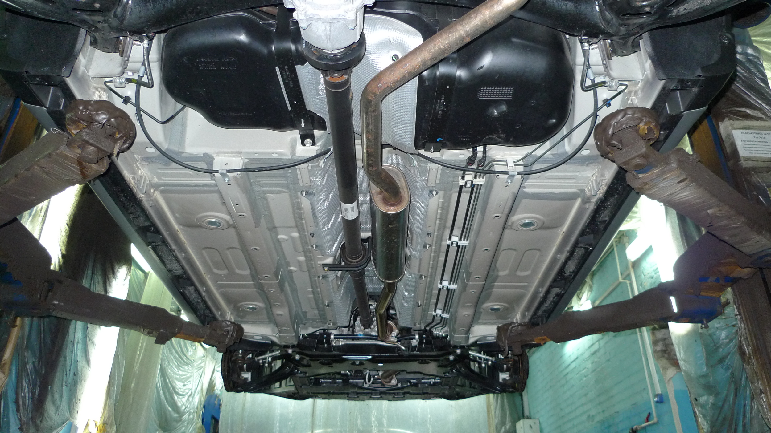

нашёл фотку днища:

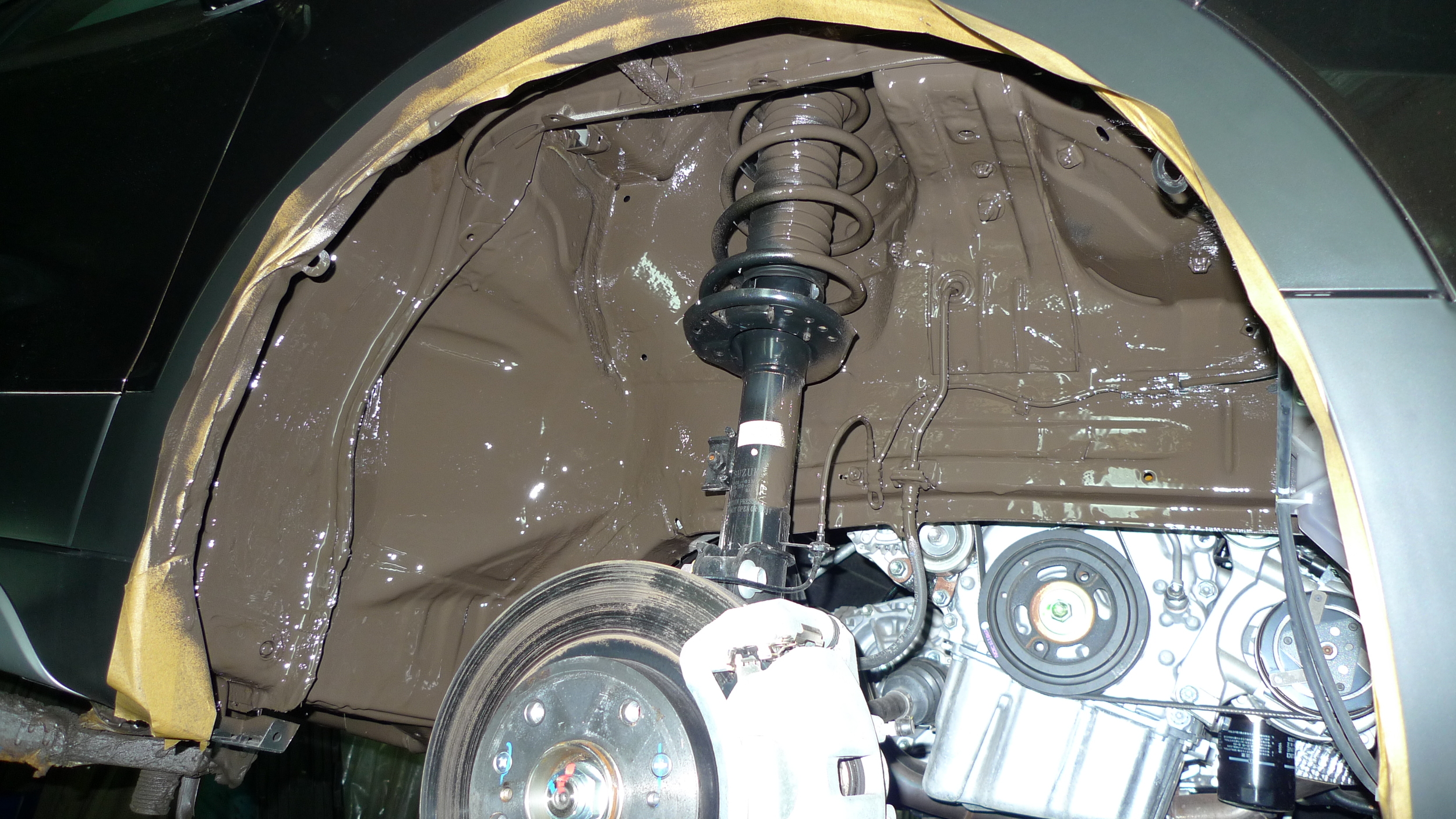

поехал забирать машину с сушки.

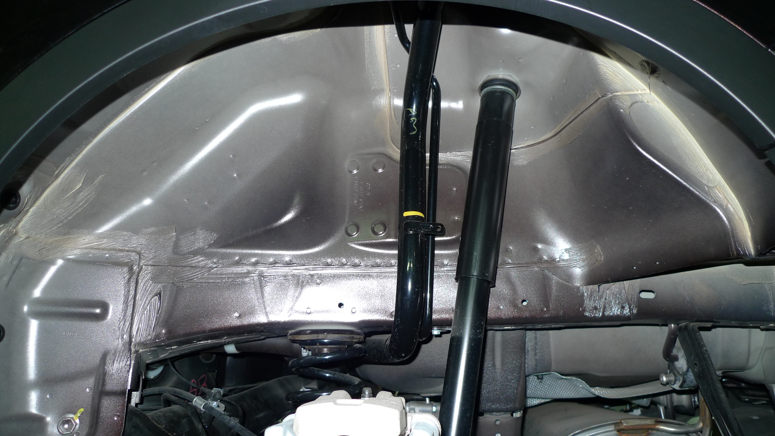

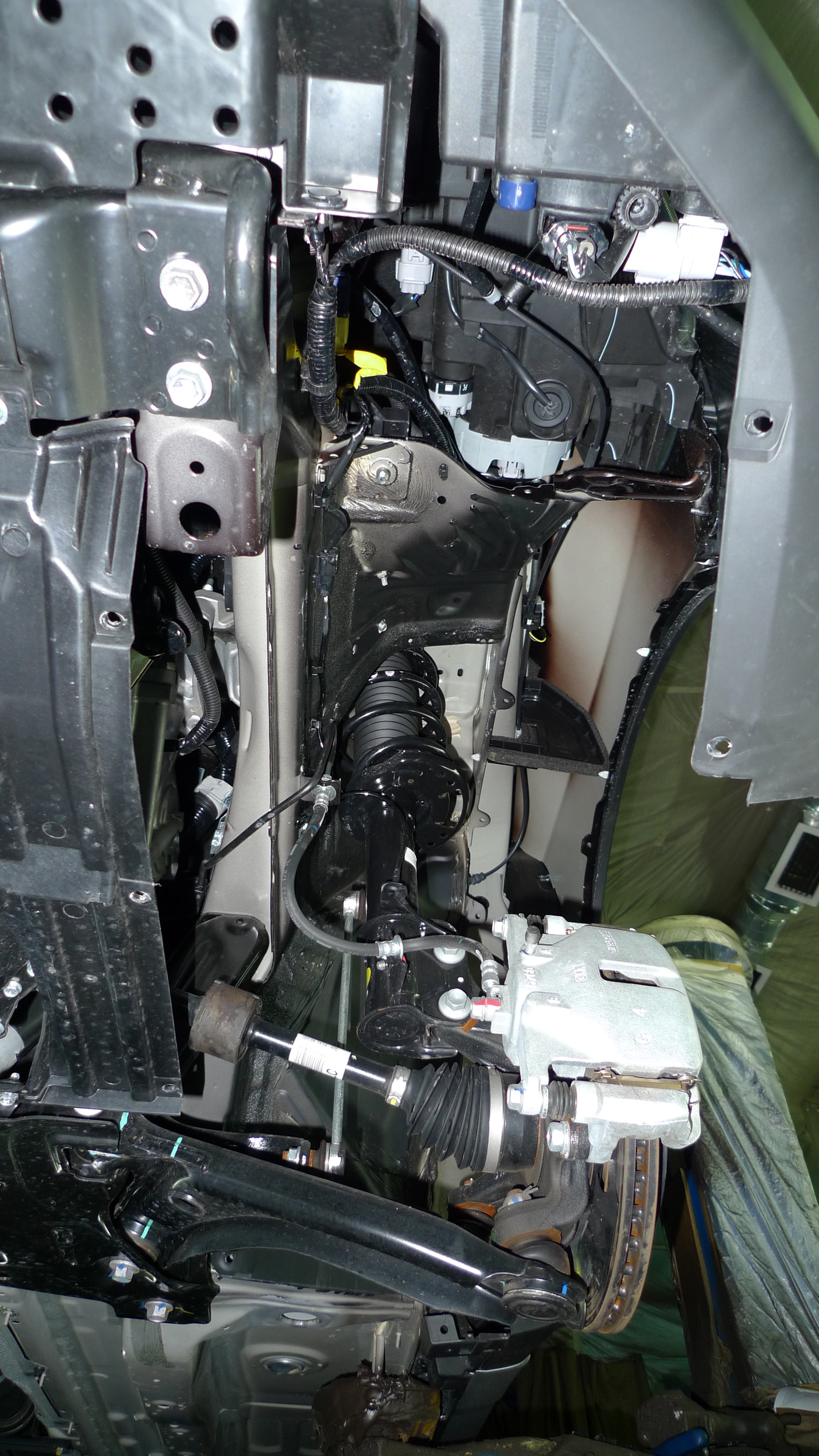

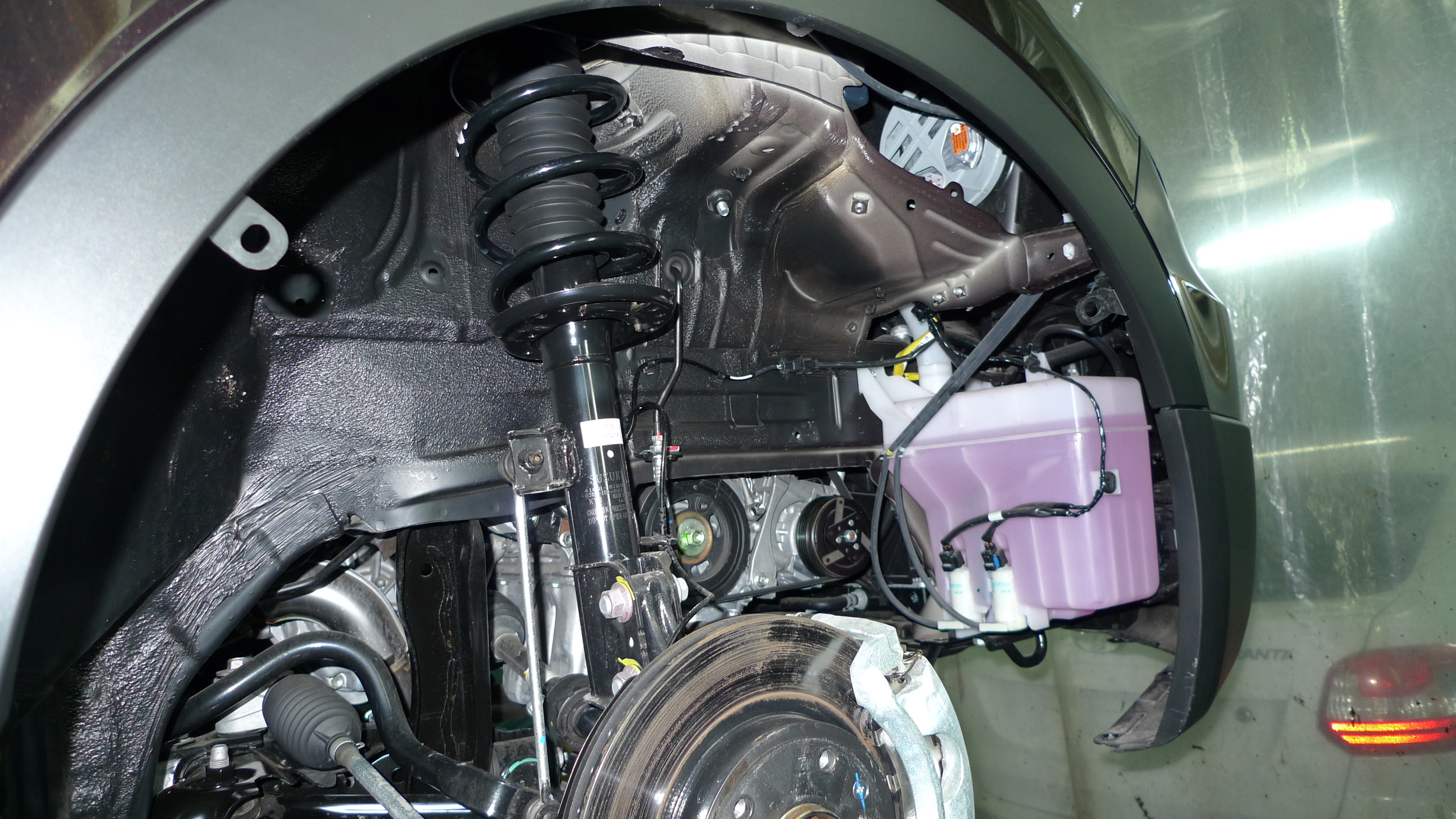

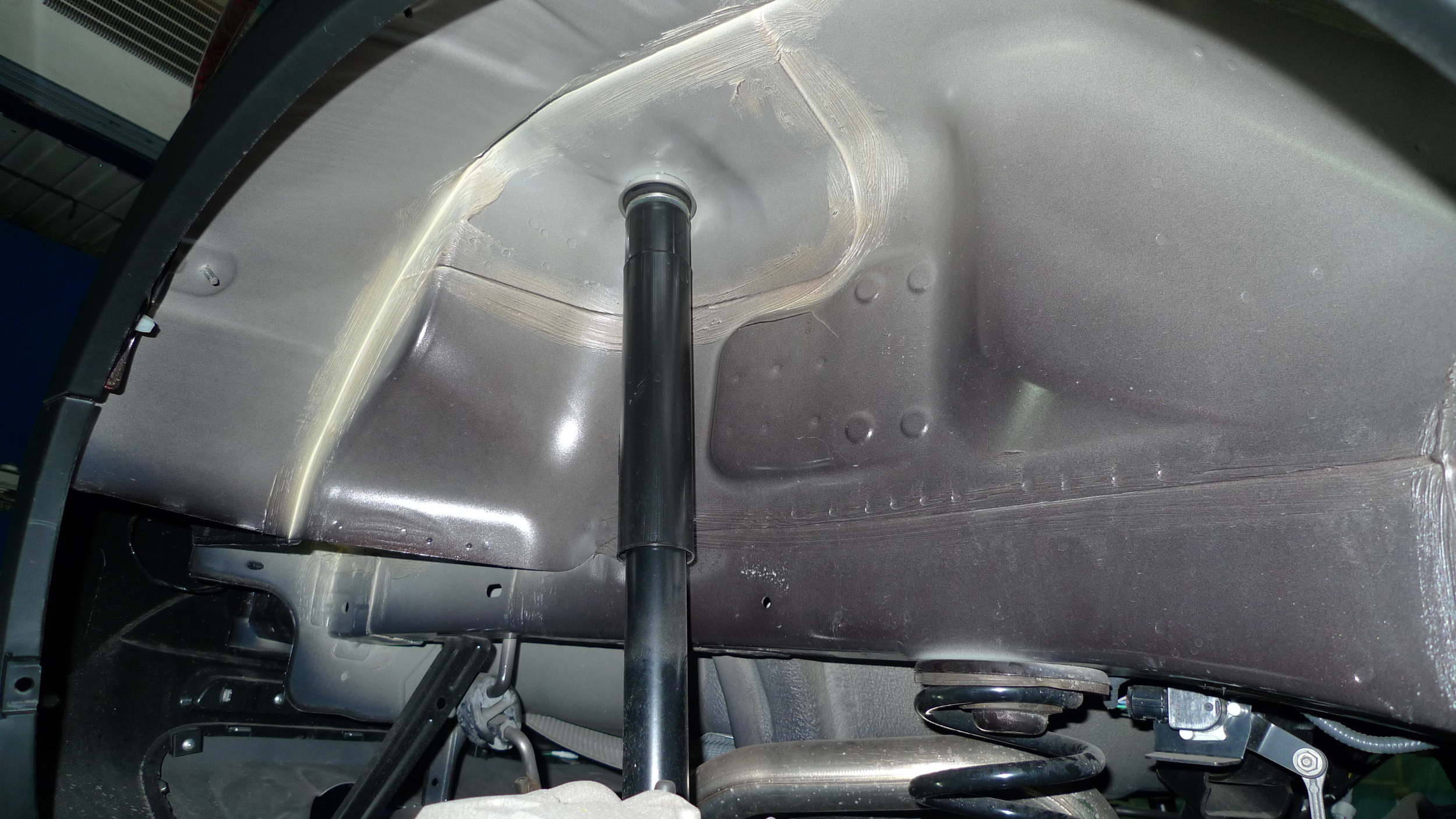

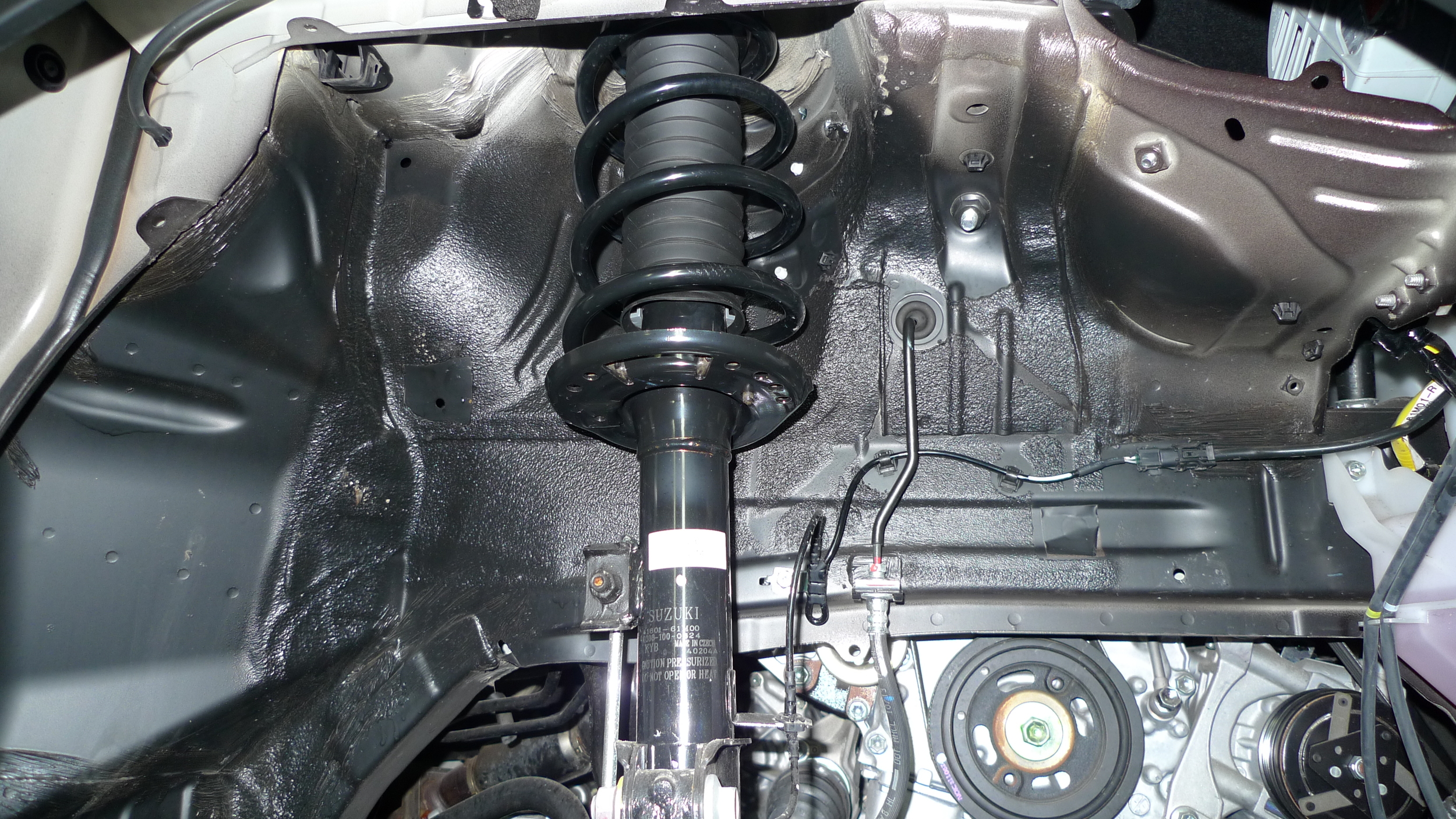

фотки сделал, покажу всё. там голый металл в грунте. кто не на 3 года купил машину, едьте делать антикор, пока не зачухалось днищще.[DOUBLEPOST=1420741021,1420695850][/DOUBLEPOST]вашему вниманию фото до обработки (пластиковую защиту с дна сняли до фотографирования):

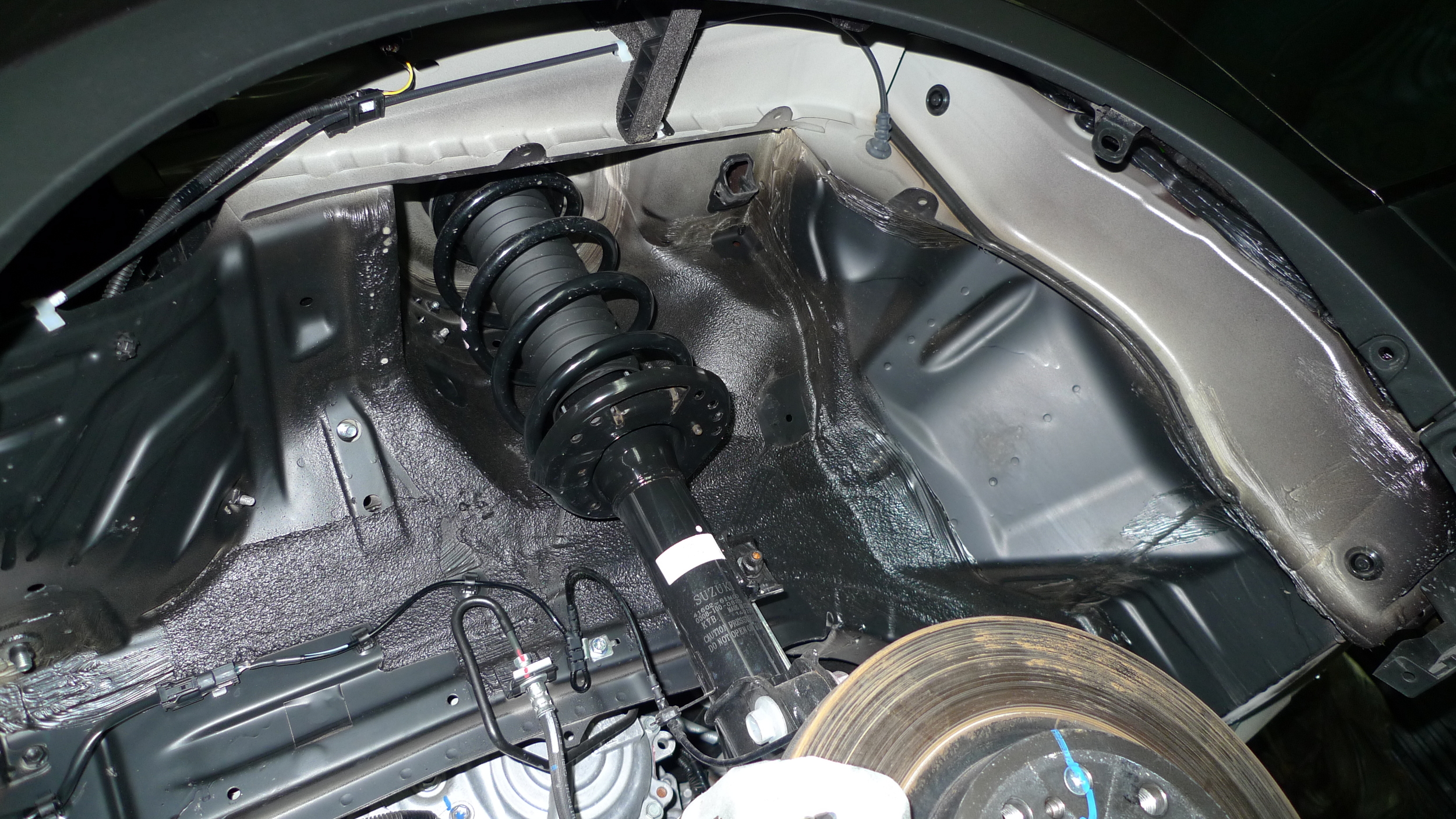

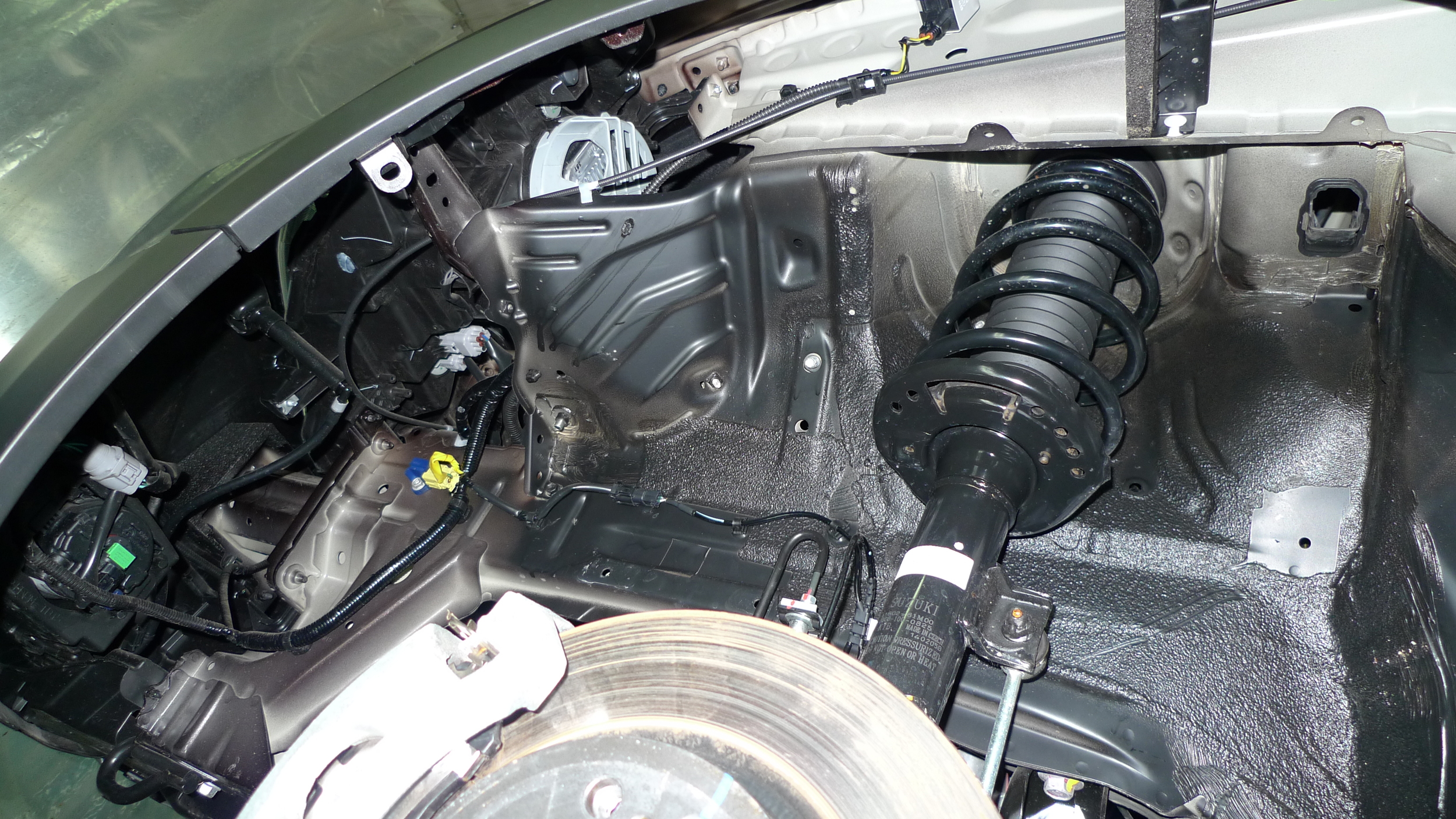

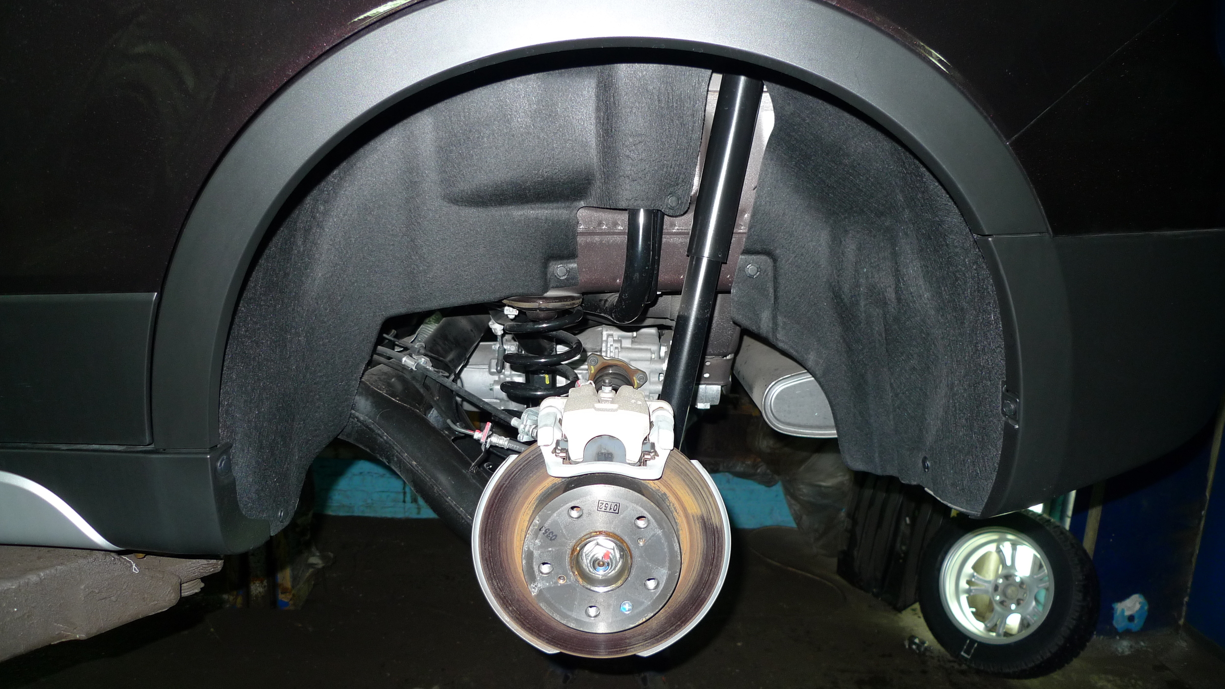

обратите внимание на частичную обработку чем-то антигравийным с завода - сегмент подкрылка переднего левого правого. видна шагрень и её граница по металлу.
под подкрылками металл в грунте и только. обрабатывающий мастер был удивлён, что у ТАЗов и то там есть обработка с завода.
ФОТОГРАФИИ НЕ СЖАТЫ, В ОРИГИНАЛЬНОМ КАЧЕСТВЕ

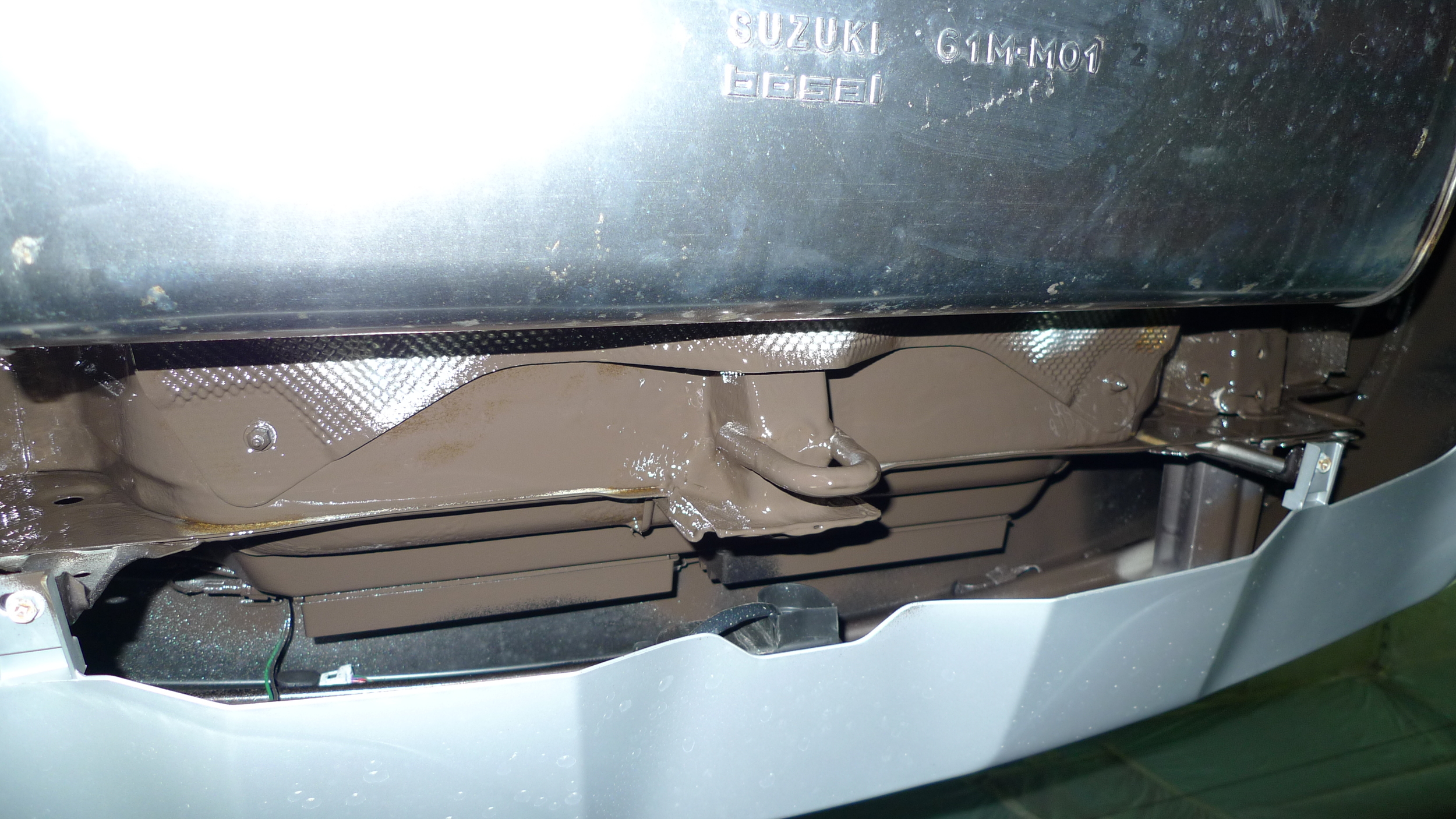

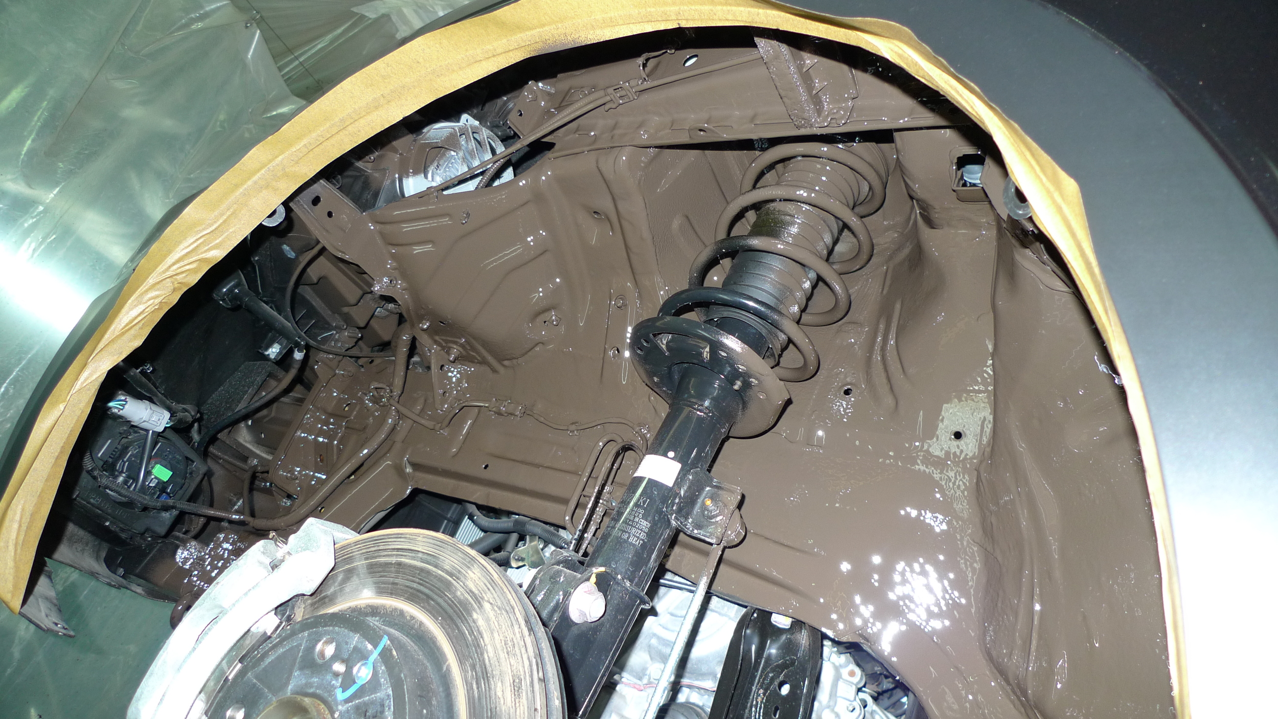

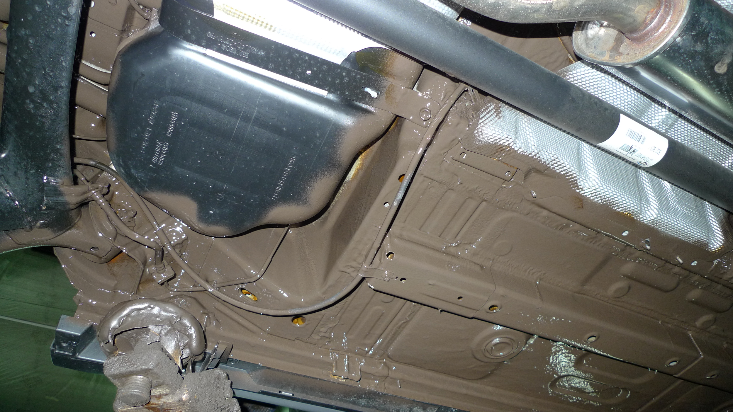

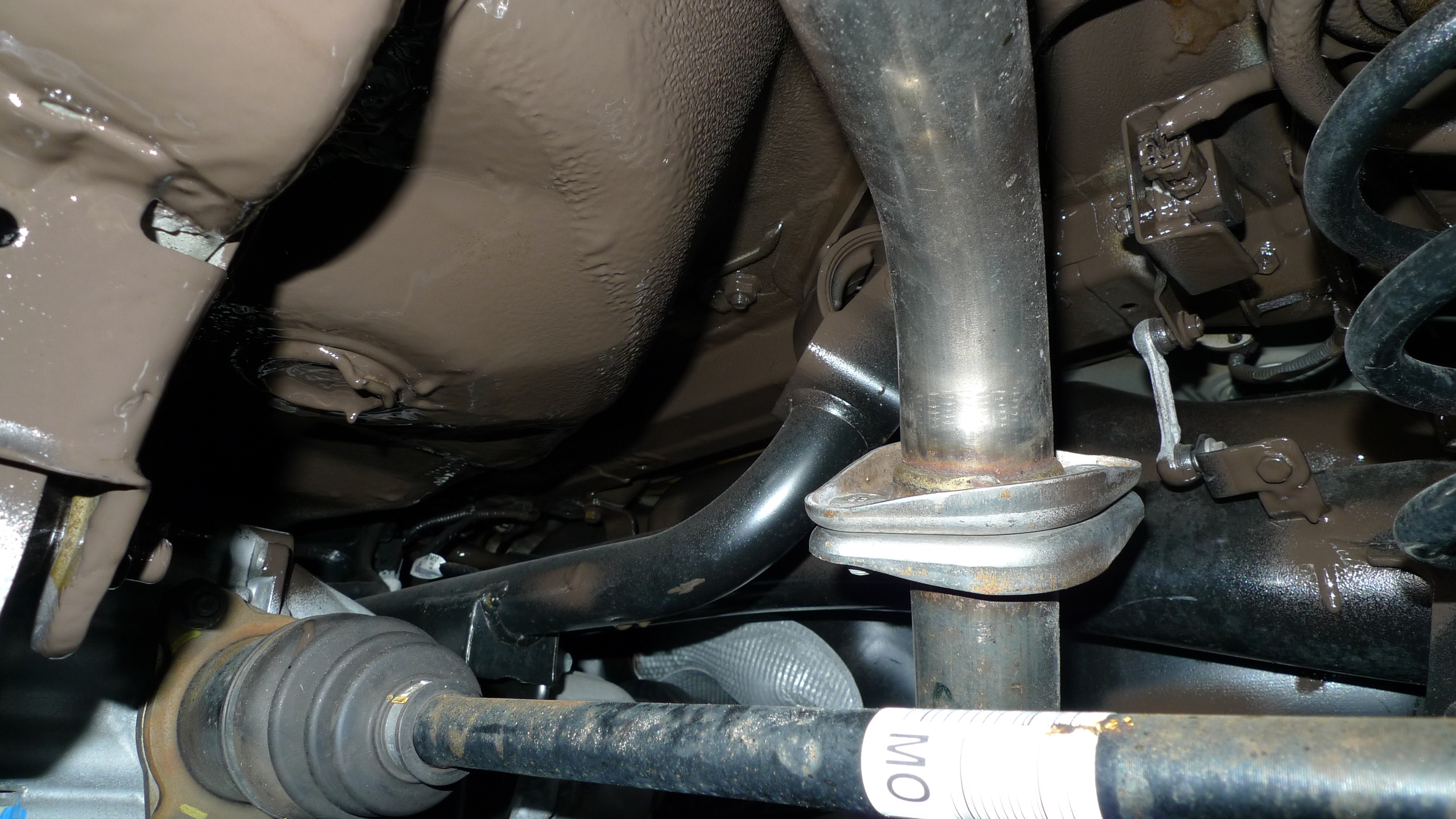

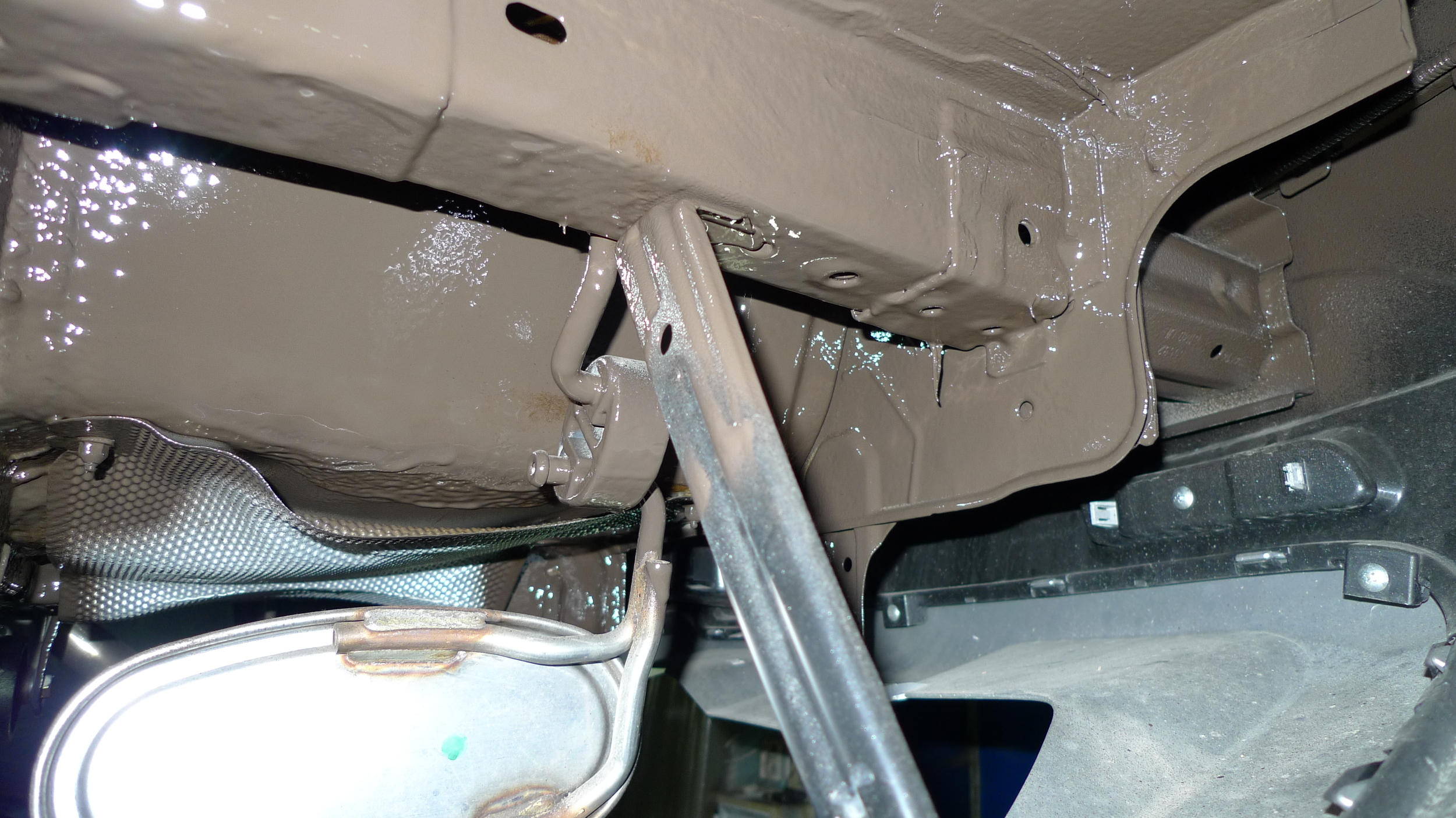

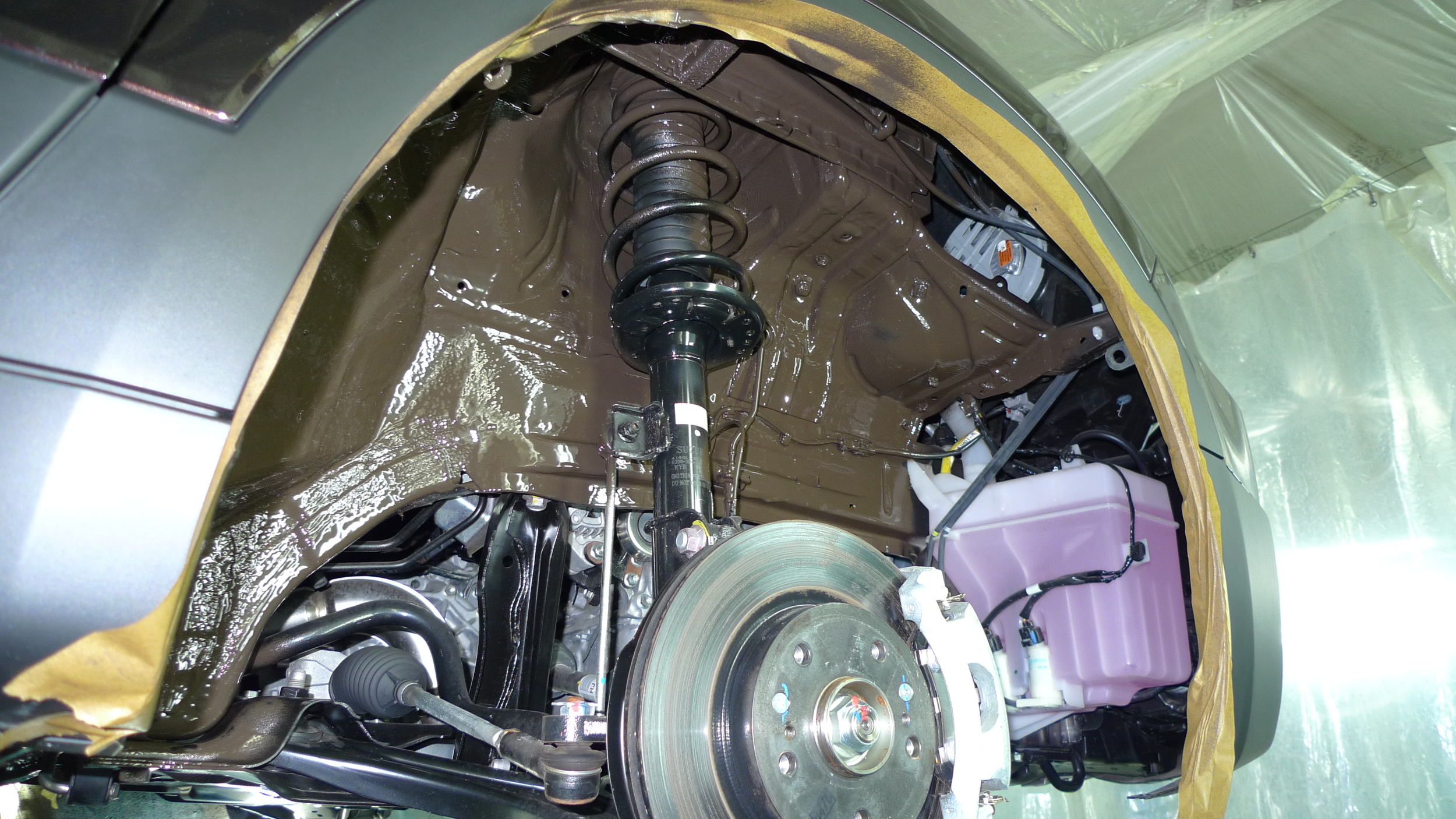

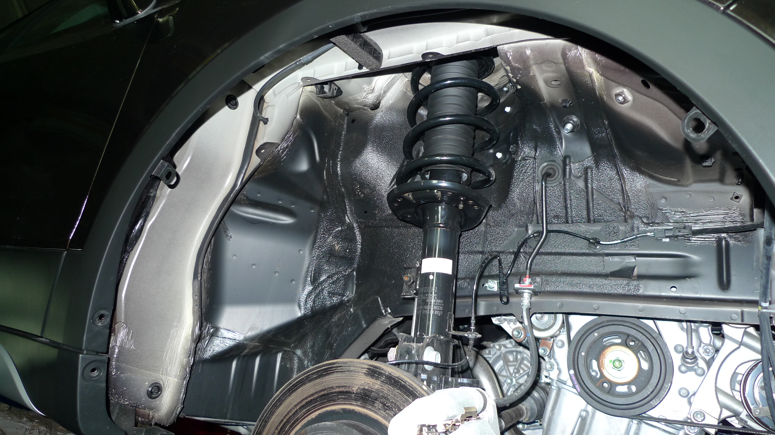

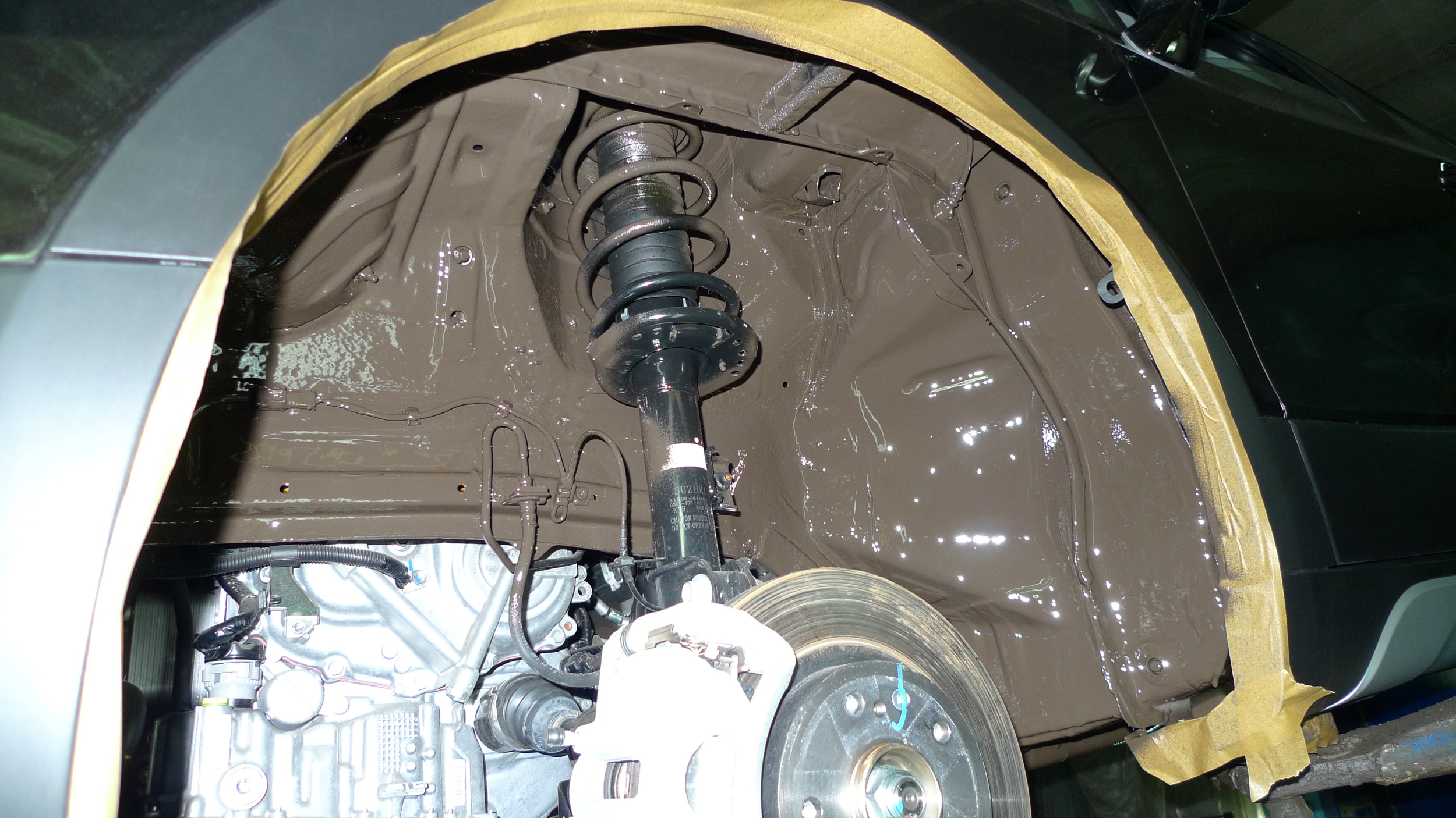

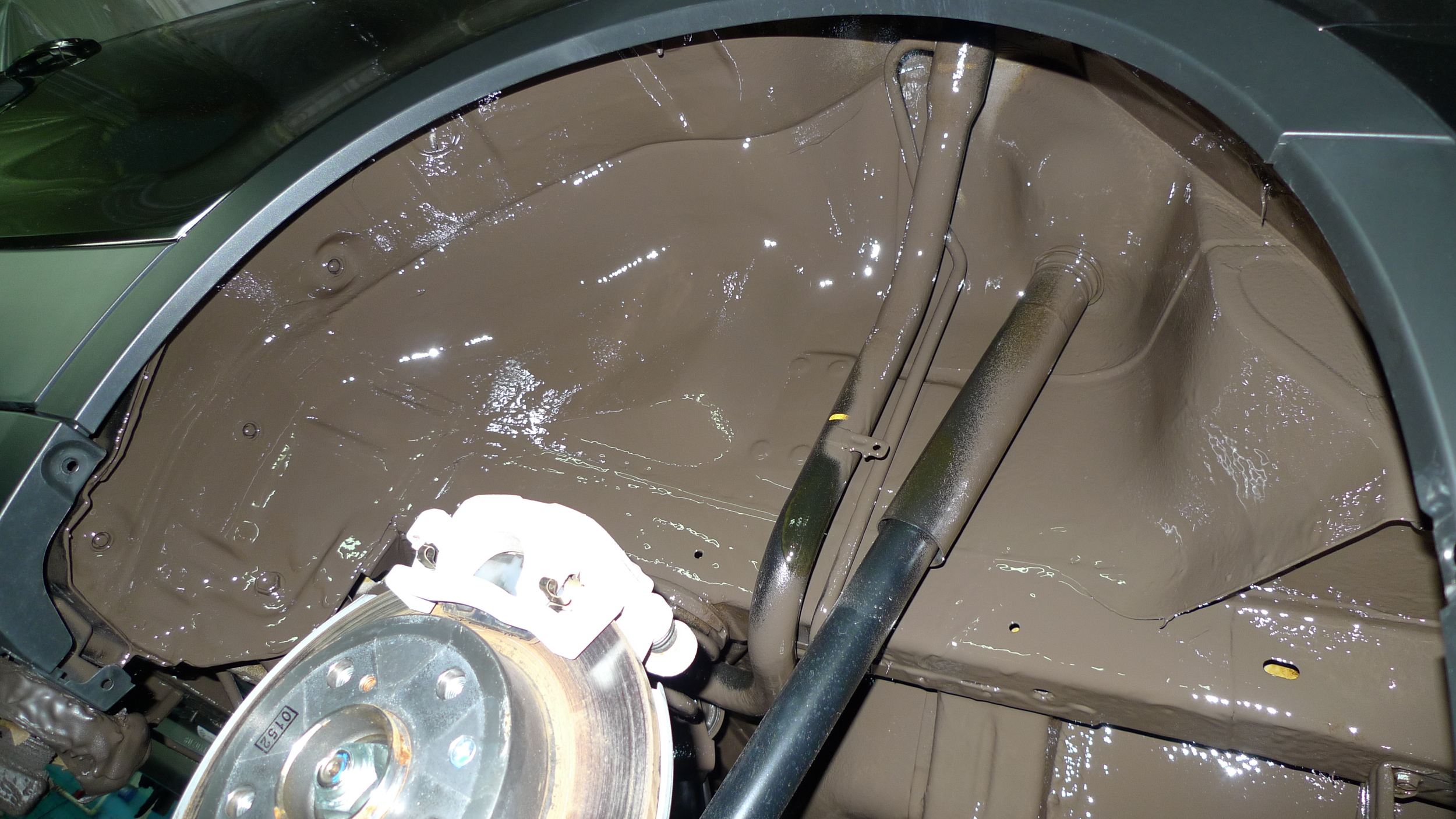

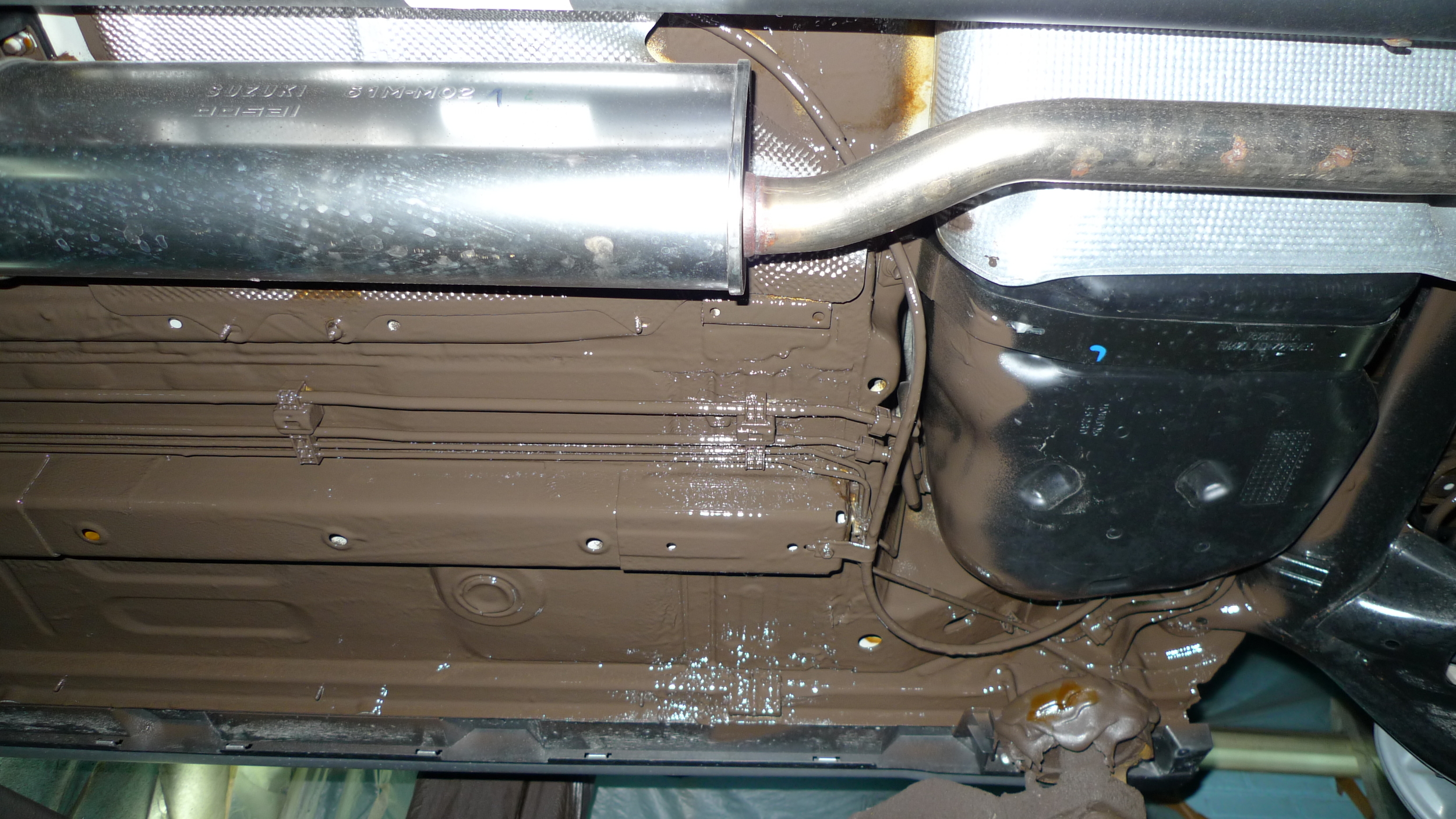

[DOUBLEPOST=1420741069][/DOUBLEPOST]ФОТО ОБРАБОТАННОЙ МАШИНЫ:
в полостях распшикан жидкий Тектил, который пылью разлетается там. по кузову для кузова густой. из подвидов Тектила использован Тектил-цинк
с перекурами, думками как вставить обратно подкрылки, установкой брызговиков по мануалу ушло времени ~6 часов.
по ценнику. мне обошлось в 6500руб. и я у них сказали последний клиент по этой цене. теперь 10000 в новом году.
в общем рекомендую обработку ещё раз. не сгниёт раньше времени + тише в салоне будет. кстати в инструкции в разделе 9 про антикоррозийную обработку и нъюансы при этом процессе зачем-то предусмотрительно сообщается Сузукой. зачем?:bookworm:[DOUBLEPOST=1420741194][/DOUBLEPOST]фотографии кликабельны. в хайрезе можно разглядеть детали, сохранив на комп.
