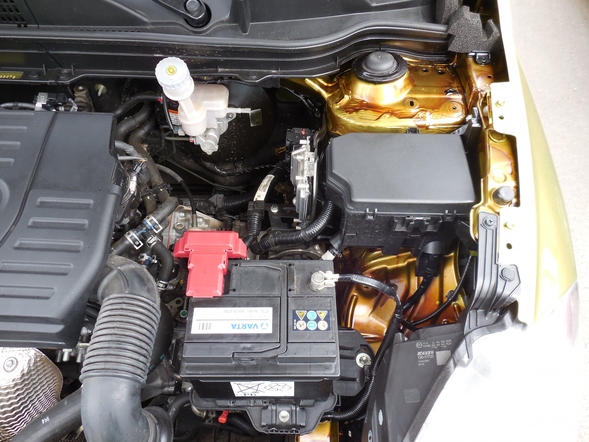

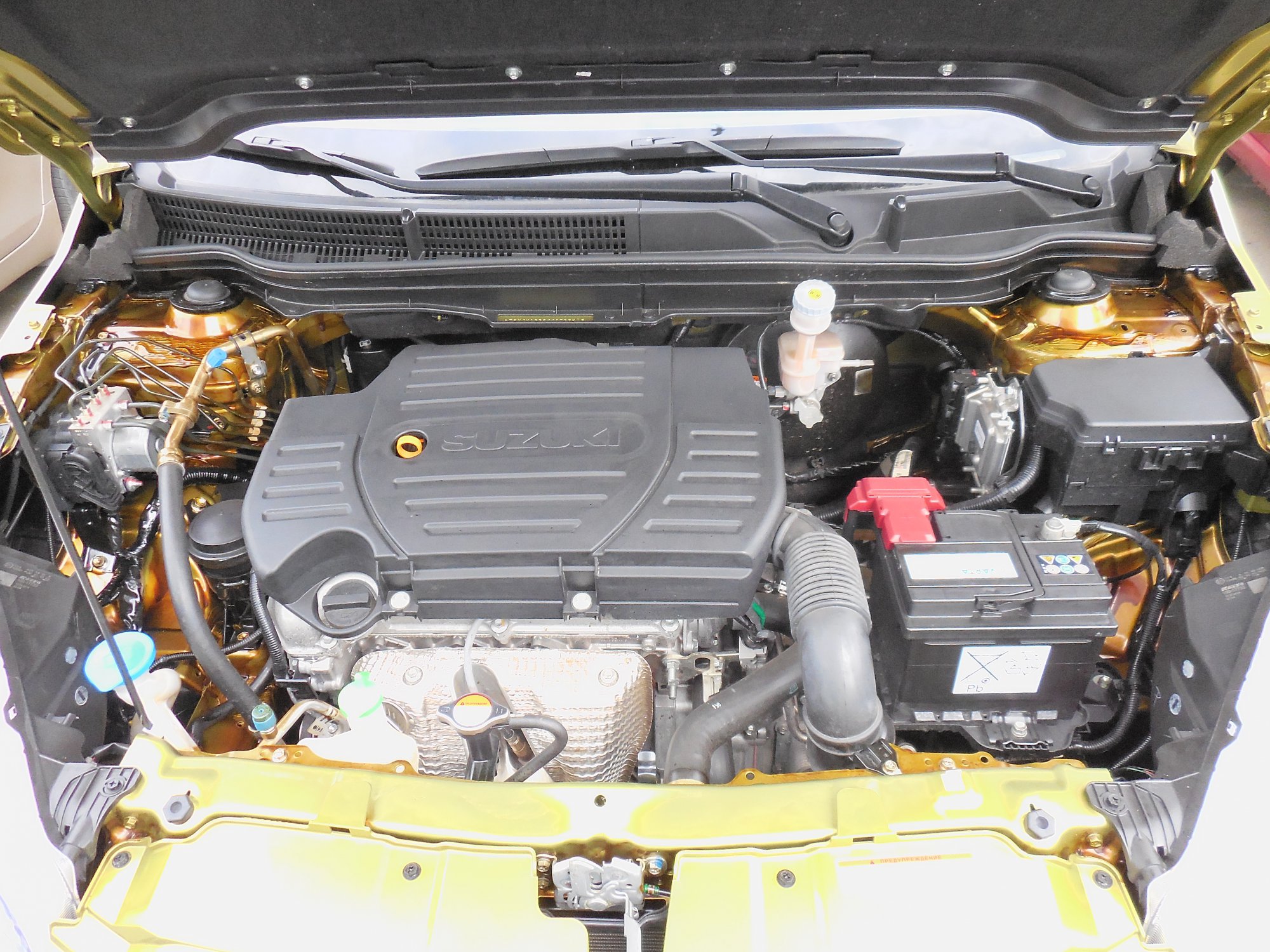

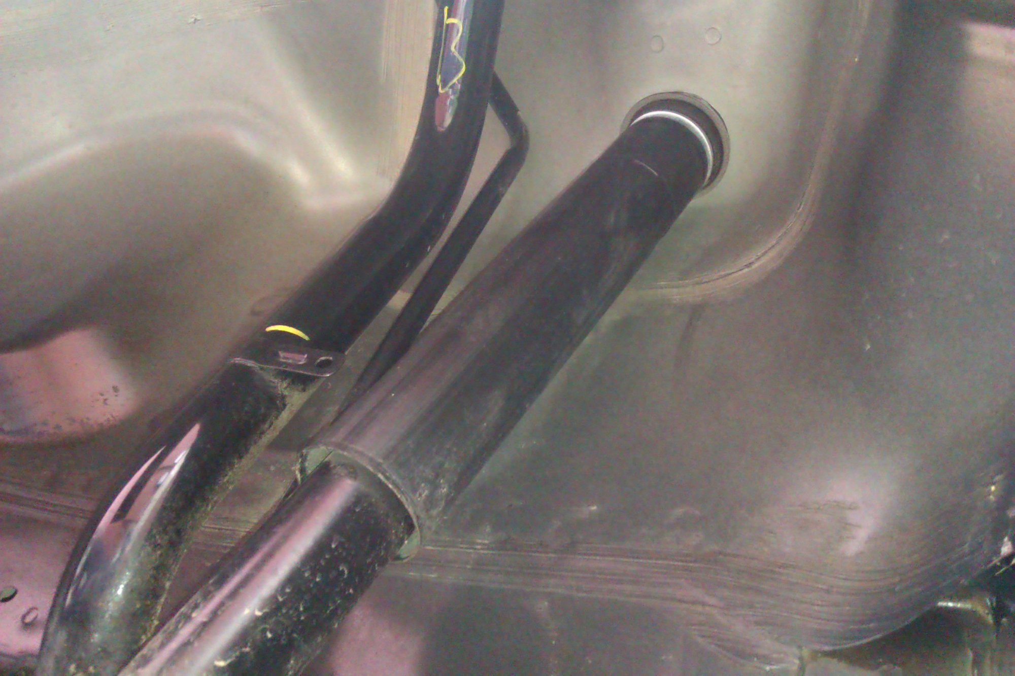

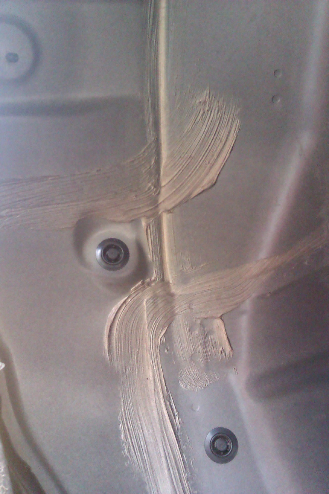

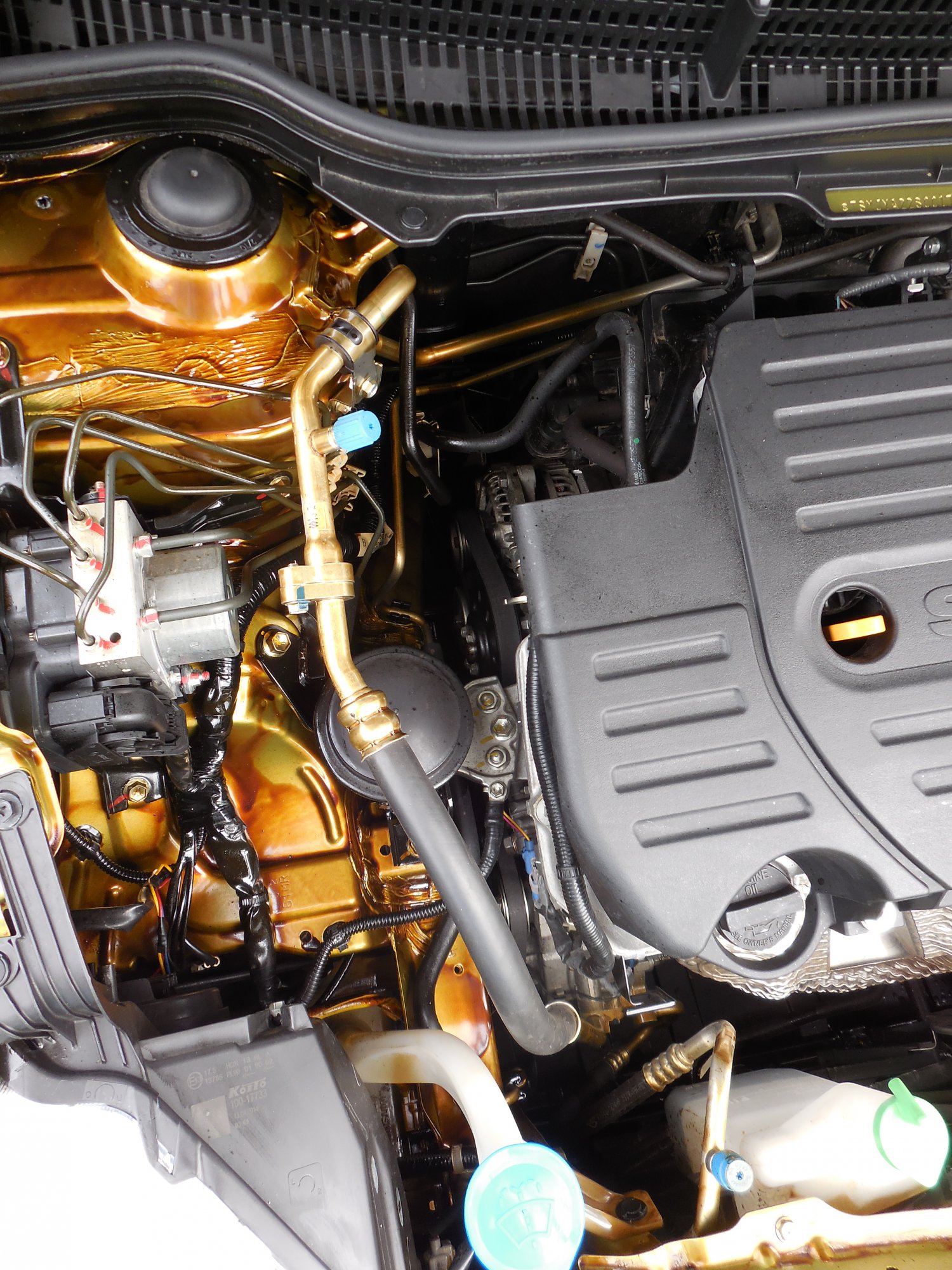

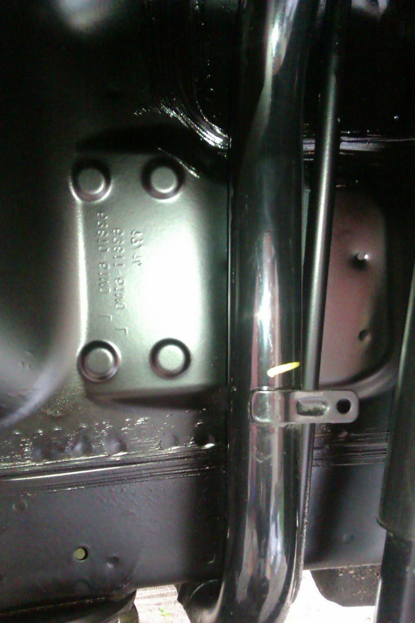

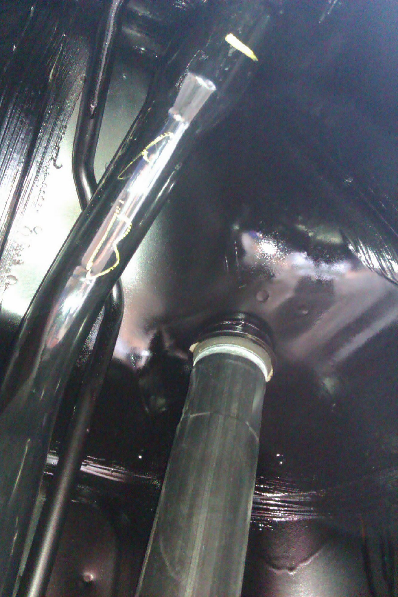

Планировал обработку с момента покупки. Но зима и сырая погода не способствовали процессу "антикора". Дождавшись сухой и теплой (+25+28) погоды записался на специализированное СТО, которое определил (из многих) для себя еще в марте (по отзывам и рекомендаций).
Ранее видел фото днища наших Suzuki у форумчан: там голый металл в грунте и стыки швов промазаны мастикой.
Обработка полная: мойка (днища, кузова, под капотом), сушка (сутки). Сам процесс: пороги, арки, двери, кромки, днище, подкапотное пространство, снятие обвеса, задних фонарей, колес и т.д.
Сам процесс, к сожалению, не запечатлил, но видел результаты обработки на других авто ранее и был впечатлен проделанной и масштабной работой. Недешево, но того стоит (Цена вопроса 278$). Материалы: основной Mercasol + частично Noxudol.
Сейчас жара, запах (терпимый) в авто и около него, после обработки присутствует, со слов мастера, должен выветриться полностью через 1.5-2 недели.
P.S. Для тех кто еще сомневается и планирует ездить по истечении гарантии на наших авто, рекомендую сделать антикор, погода этому способствует. DSCN0347.JPG DSCN0348.JPG DSCN0349.JPG DSCN0352.JPG DSCN0350 (2).JPG DSCN0351 (2).JPG

Работа проделана большая, а под капотом зачем обрабатывать, разве там бывает коррозия?

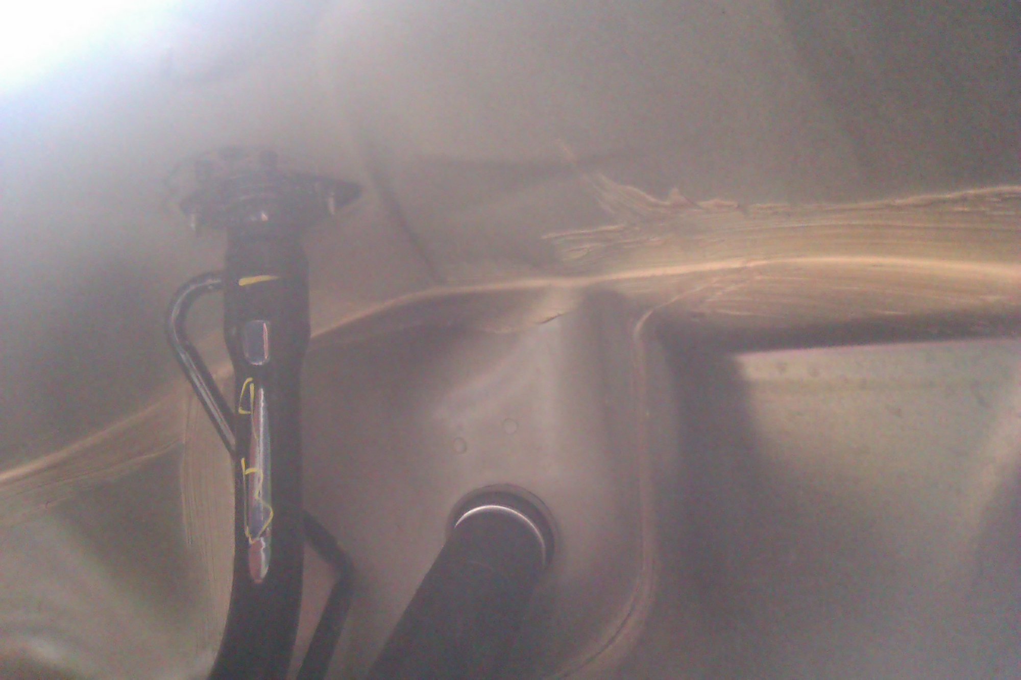

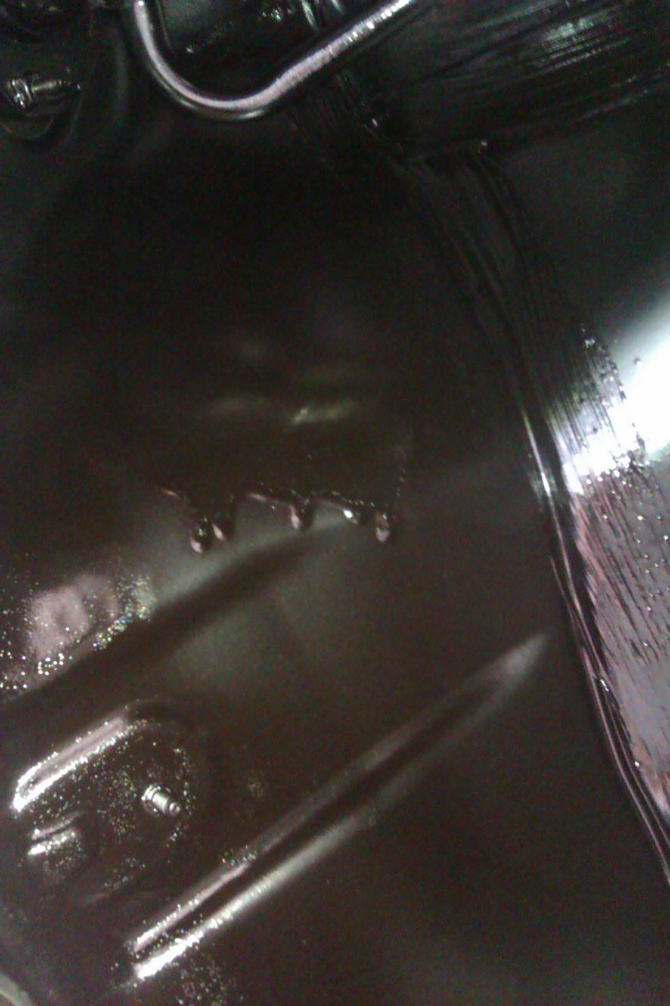

Фотки с телефона, прошу прощения, да и то только задней левой арки. Было
А теперь вот так
IMAG0020.jpg IMAG0021.jpg IMAG0022.jpg IMAG0023.jpg [DOUBLEPOST=1436469557,1436469334][/DOUBLEPOST]
которая внутри арки.
Да, конечно, я и имел ввиду внутреннею сторону, хотя и наружная тоже не помешала.
И капот и под капотом обработали в том числе, весь процесс не от "балды" заантикорить и больше, а по технологической карте обработки для каждой модели авто. Вы наверное не видели как быстро развивается коррозия у японцев, например, mitsubishi или в мазде, под капотом на "стаканах"или "чашках" (опорные чашки амортизаторных стоек)[DOUBLEPOST=1436474108,1436473660][/DOUBLEPOST]
недавно обработал, только днище, Меркасолом, а запаха ни какого у меня нет
Обработано авто полностью (+багажник изнутри и все кромки бесцветным "антикором"), а не только днище и запах есть.
