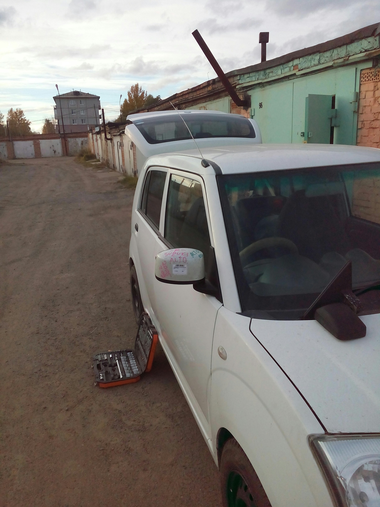

ребят заметил в этой машине ужасный обзор боковых зеркал.ha24vкузов. думаю заменить зеркала... подойдут только от 24 кузова? + интересно под панелью есть контакты для регулировки зеркал и в приборке гденить под блок управления.? уж сильно меня смущают мои прямоугольники[DOUBLEPOST=1539316824,1539316658][/DOUBLEPOST]и ещё вопрос кто востанавливал шаровые? стоит оно того? лежат новые,буду менять. после замены думаю старые востановить ибо редкие штуки.

zor25
12 Октябрь 2018
suzuki alto (ha24v)
Они вроде не сьемные,как собираетесь менять?[DOUBLEPOST=1539343318][/DOUBLEPOST]Итак, порывшись в просторах каталога megazip в ветвях альт и вагонов обнаружил,что: рычаги и ступицы у них (HA25V MH23S) одинаковые, внимание вопрос,следуя логике можно значит поставить стойки и тормозной узел в сборе(диск и суппорт) от вагона на альту???! Получится вентилируемый и чуть более эффективный тормоз? Более высокий клиренс без проставок? Меня этот вопрос не отпускает,если есть энтузиасты по этому вопросу давайте глянем на посадочные отверстия этих узлов. Я сделал бы это но в Москве с этим почти нереально! Присоединяйтесь!
на разборах продают их а значит снимаются ))) нашёл в городе за 100р с электроприводом от24s на днях примерю+ задумался если всё ок и второе заменю и вмантирую кнопку регулировки.
а по замене в сборе подвески не советую она и так квадратная не устойчивая.проще колёса по больше воткнуть. по тормозам ей и этих хватает с лихвой.если не хватает замени колодки на боши они мягкие и тормозит словно по песку едешь .

от 24s подходят зеркала. но вот роводки на нх не заложно что очень странно для японцев[DOUBLEPOST=1539432073,1539431580][/DOUBLEPOST]

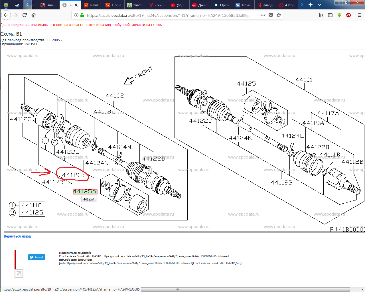

roma_plus,[DOUBLEPOST=1539438347,1539437800][/DOUBLEPOST]Всем Доброго дня! Альтоводы-братья),где найти внутренний шрус на 24s ?
По каталогу epcdata на exist и emex выдает наружний шрус..

бери с разбора! дешевле будет. ибо пыльники сдесь не найдеш капралоновые[DOUBLEPOST=1539504743,1539504672][/DOUBLEPOST]https://parts.japancar.ru/?code=par...cl_marka=SUZUKI&cl_model=ALTO&cl_kuzovN=ha24v
Спасибо,но наверное еще попробую поискать. Вот интересно почему наружние шруса есть(доступные аналоги),а внутренних шрусов нет!?
Может кто менял внутр.шрус на HA24S дайте артикул,пож-та?!

Никак не могу найти на НА 24s внутр.шрус..Никто не сталкивался с этим вопросом?[DOUBLEPOST=1540414455,1540414335][/DOUBLEPOST]https://m.bibinet.ru/search/contracts/?model=21&mark=10&frame=2335 вот ещё инет-площадка БУ запчастей. Может кому-нибудь пригодиться.[DOUBLEPOST=1540414580][/DOUBLEPOST]Кто где заказывает новые запчасти?
(Я заказываю на exist.ru и emex.ru)
