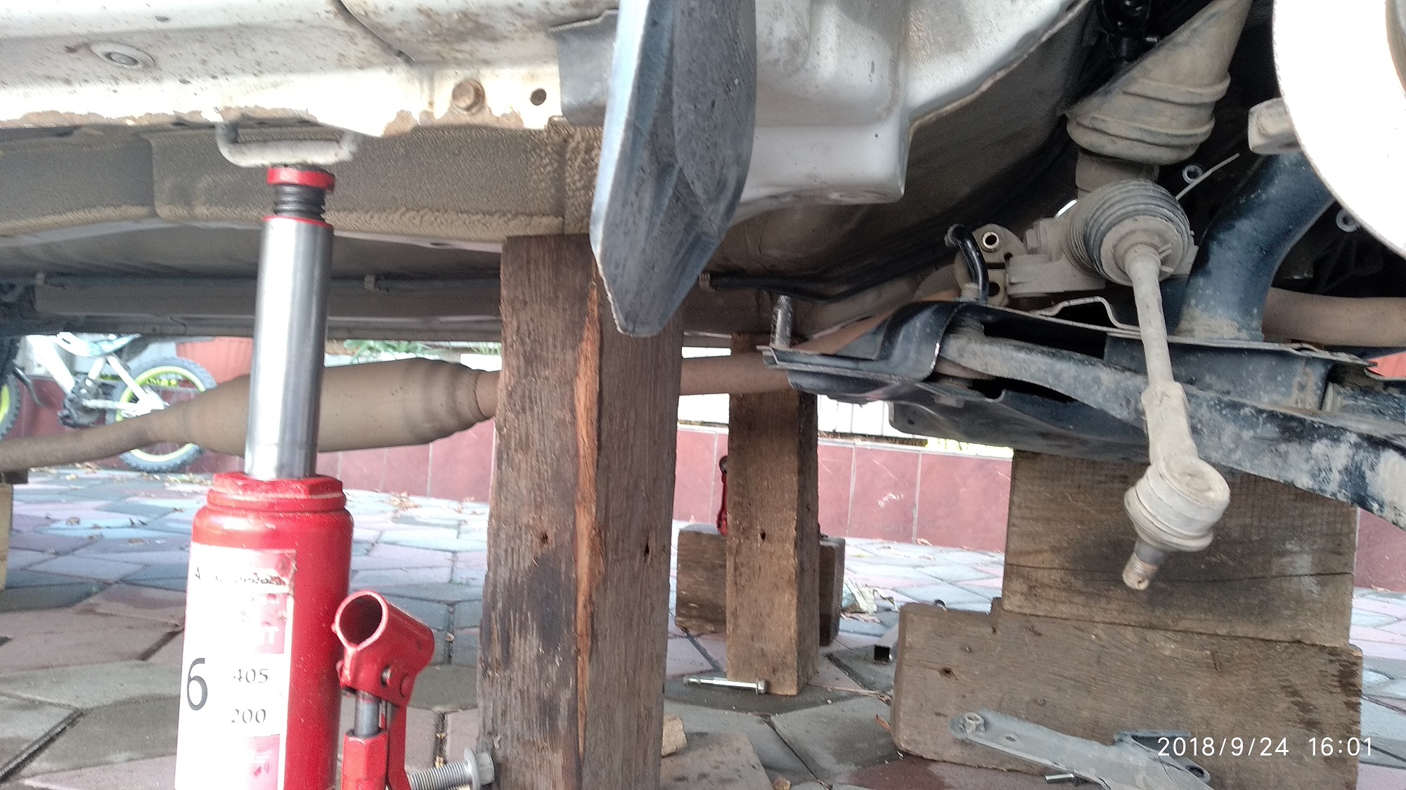

Недавно менял рулевую рейку, гремела на неровностях, контрактная (за 5 000 брал год назад). Посмотреть вложение 181882
Пришлось открутить: рулевые наконечники из ступичного узла, подрамник (4 болта), подушку от автомата, саму рейку от подрамника (4 болта), карданчик (на уровне пола в салоне). Но проблема была глубже, мешала труба глушителя, которая проходит между рейкой и подрамником, хотел уже отпиливать, но хватило открутить задний хомут и немного опустить трубу с одного конца. Рулевая рейка смогла вылезти. Обратно собирал быстро. Хорошо что в наличии были накидные ключи с трещёткой, иначе процесс очень затянулся бы. Разбирал прямо возле дома, ямы нет. Рейку лучше откручивать от подрамника, когда глушитель будет опущён, иначе слишком геморно. Посмотреть вложение 181883 Посмотреть вложение 181881
На следующий день пришлось повозится, что бы установить руль ровно. Потом на развал/схождение отогнал. Теперь тишина.

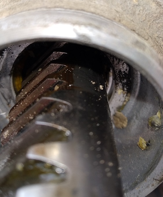

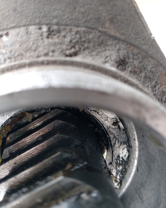

Если кого интересует тема рулевой рейки - снял пыльники решил глянуть на наличие пластиковых втулок сальников. Но как не смотрел не нашёл таковых, впрочем как и на схеме. Руками не получается воспроизвести люфт или какой либо стук.
IMG_20190224_134204.jpg IMG_20190224_134229.jpg IMG_20190224_134259.jpg [DOUBLEPOST=1551076832,1551075257][/DOUBLEPOST]Подшипник передней ступицы
