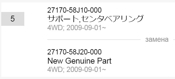

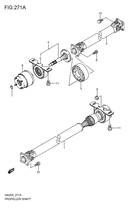

Вы выделяйте номера и выставляйте в поиск и смотрите что выдаст
это слишком просто, ибо выдаёт весь подвесной в сборе , а мне надо номер подшипника который залит внутри , т.к. на моих цифры найти не можем...
