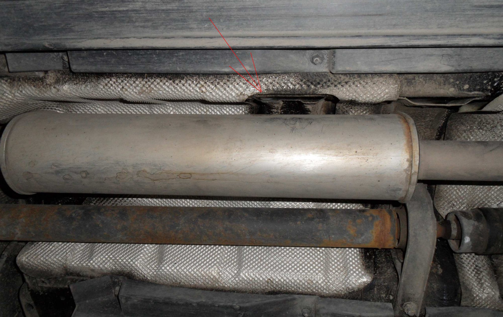

Коллеги! Тоже в этой теме хочу задать вопрос про клиренс. Я тут недавно маневрировал в паркинге (естественно, с ровным полом) и, пропуская между колес некий рейлинг, привинченный к полу и разделяющий места), шоркнул об него глушителем. Удивился, вылез из машины и замерил рейлинг - около 150мм. Удивился еще больше, заглянул сбоку под днище - показалось, что глушак как-то немного низковато висит.
Проблема была обозначена ещё до НГ, пост 3211 в теме "Отзывы и впечатления":
https://suzuki-club.ru/threads/66581/page-108#post-1170976
После текущих отзывов об этом любопытно было перечитать тогдашние, в духе что это высасывание проблем из пальца... :)
Что сам сделал. Во-первых, также обратил внимание, что места в нише достаточно для поднятия системы выпуска, и валу заднего привода не помешает. Во-вторых, низкий свес получается главным образом из-за передней опоры вых.системы - два штыря на которые вешается резинка удерживающая трубу выхлопа. В-третьих - собственными силами подогнул эти штыри вверх и ответный на креплении трубы - вниз, для параллельности. Вот что получилось:
Передняя часть резонатора перестала выступать ниже порогов:
Но появилось неприятное последствие - резонатор стал биться о скобу в нише:
Подложил кусок фольгированного пеноплекса. Хватило на пару недель комфорта. Стуки снова появились, хотя и приглушённые. (всё же полиэтилен с горячим глушителем - смялся).
Взял губку из крученной нержавейки для мытья посуды. Закреплю на подоснову и установлю туда.

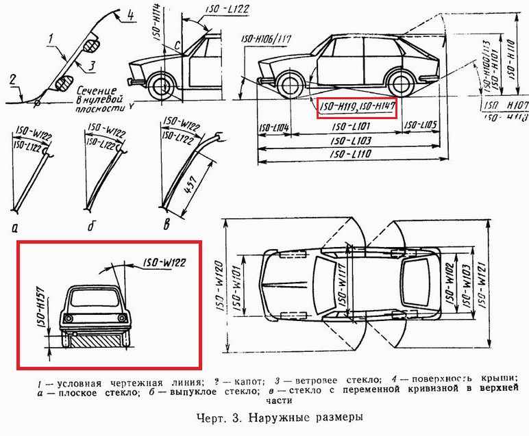

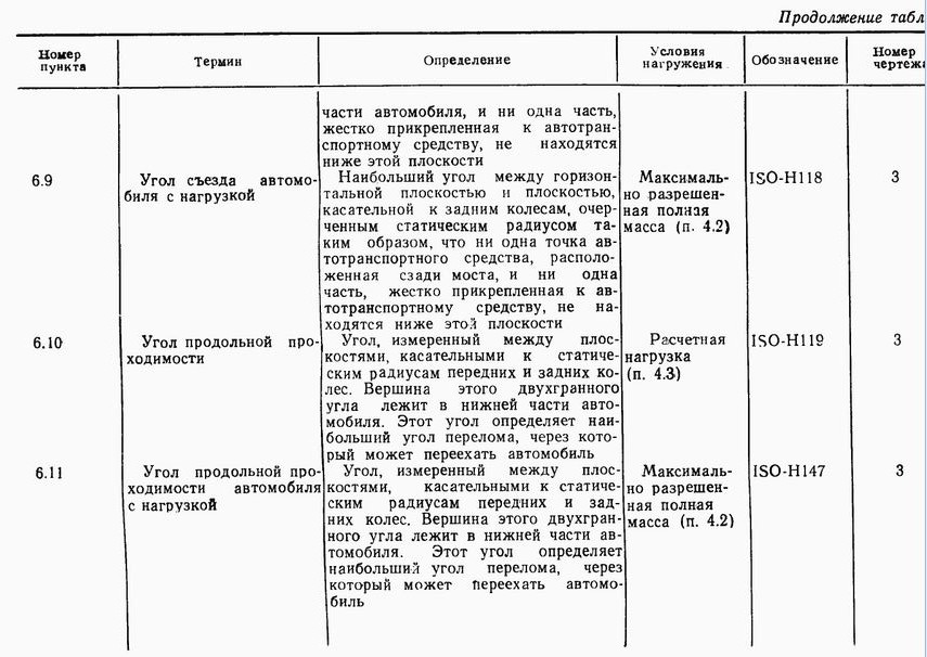

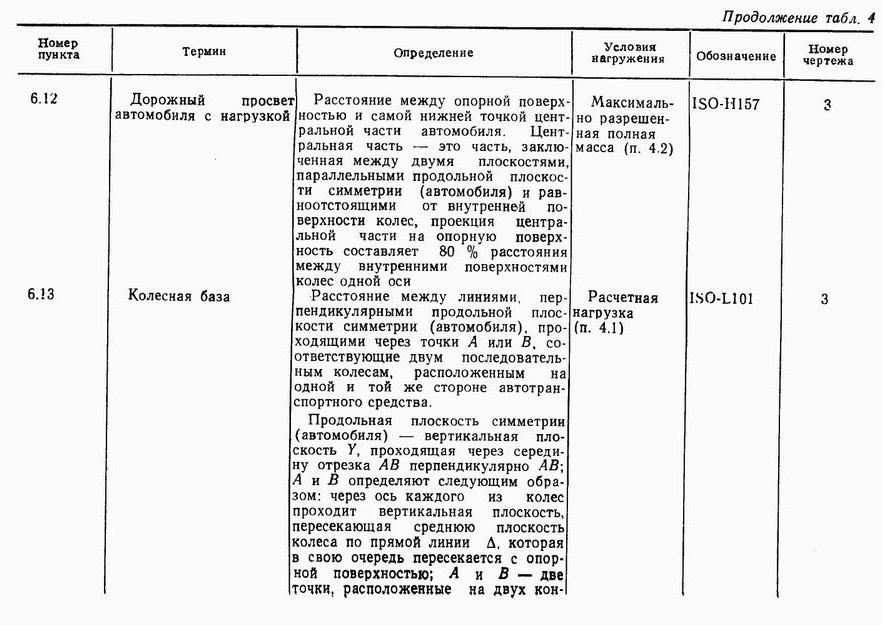

Российский ГОСТ (Р50182-92, если кому интересно) определяет клиренс как расстояние между опорной поверхностью (проще говоря - дорогой) и самой нижней точкой центральной части автомобиля, а не какой-то там точке на переднем бампере.
То есть мы под клиренсом понимаем самую нижнюю часть авто, а ГОСТ и производитель совсем другое
И если глушитель находится не по центру оси, то он в расчет не принимается. Я правильно понял?

То есть мы под клиренсом понимаем самую нижнюю часть авто, а ГОСТ и производитель совсем другое Посмотреть вложение 81979
Я, честно говоря, не знаю, насколько широкой считается в ГОСТе центральная часть. Просто та самая нижняя точка переднего бампера, про которую говорили, находится вообще на линии колес
Я тоже не понял про центральную часть
Если геометрически и по логике - это ось, где-то по продольной оси авто, если по ГОСТ, то это "80% проекции". В общем нужны комментарии специалистов с профильным образованием
А что тут комментировать? В ГОСТе чётко сказано. В приложении к нашему авто:
между осями колёс на одной оси минимальное расстояние 1505,
ширина профиля 205,
расстояние между внутренними поверхностями колёс 1505-205=1300
80% - это 1040. Округлим до 1000мм,
т.е. 1 метр - полоса центральной части днища кузова, где должен обеспечиваться заявленный клиренс, согласно ГОСТ.

Ну когда разжевано и разложено по полочкам - и ежу понятно. А я все не мог 80% применить.
И обратите внимание на условие измерения (4-я колонка в ГОСТе) - при максимальной разрешённой нагрузке.
А теперь можно оценивать - насколько Сузуки обманула своих клиентов по величине клиренса.
Цифры 175/180 они привели для картера двигателя при пустом авто. Да и мы все привыкли так мерить. Согласно ГОСТ получим сантиметров на 5 меньше (под резонатором или заднем редуктором). Кроссовер....

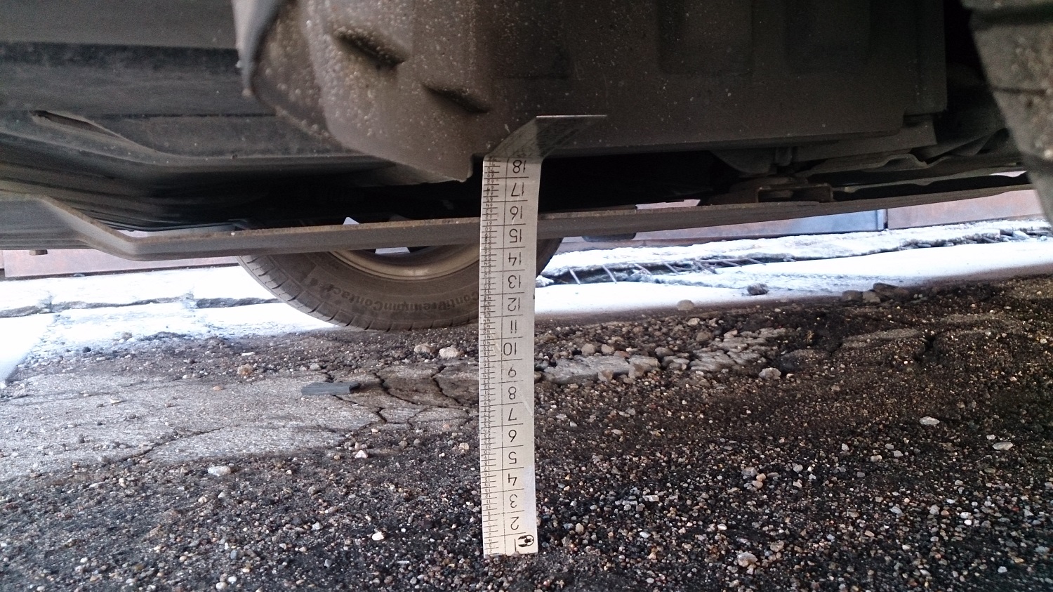

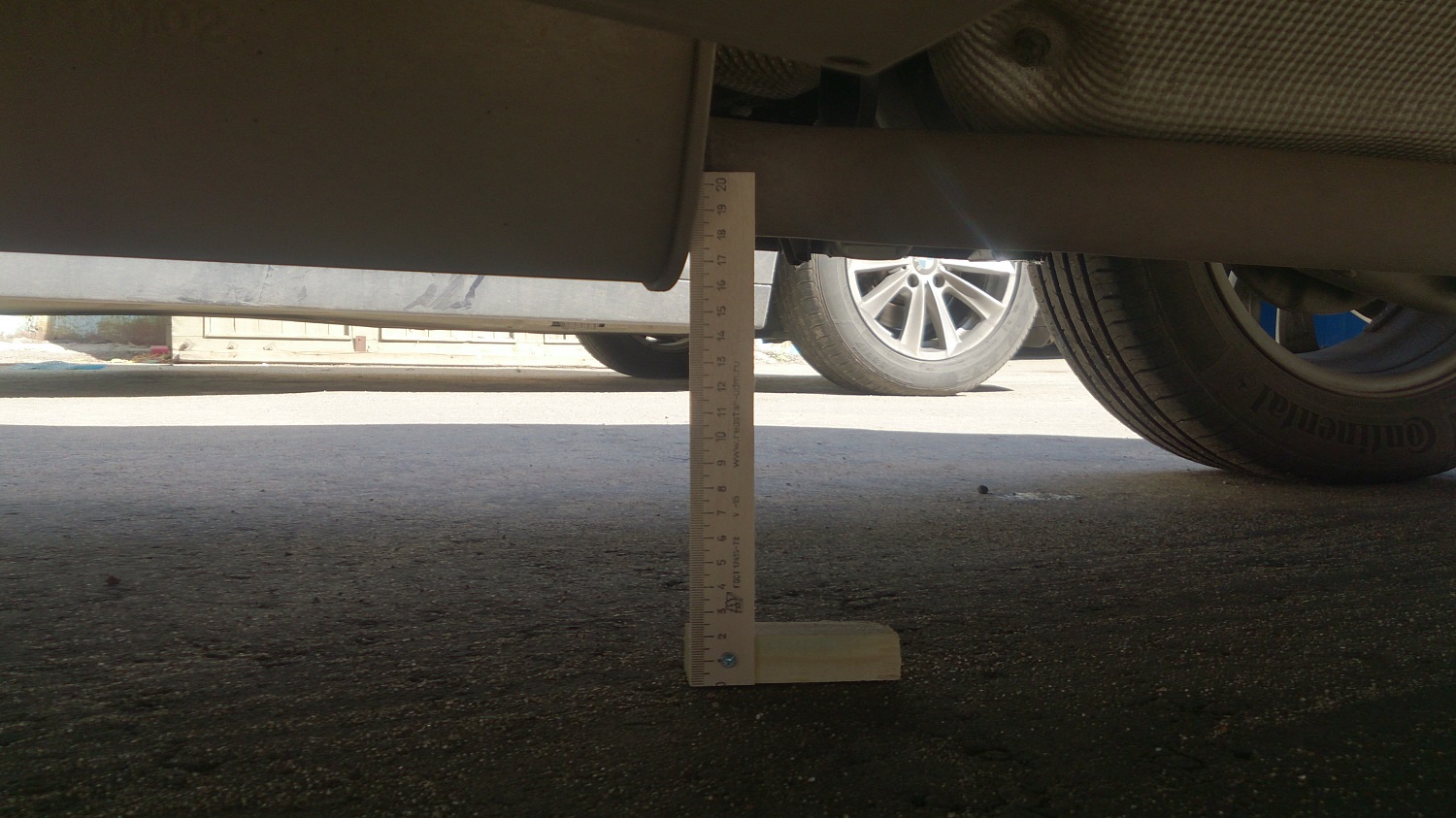

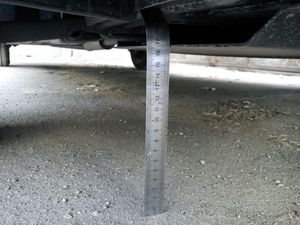

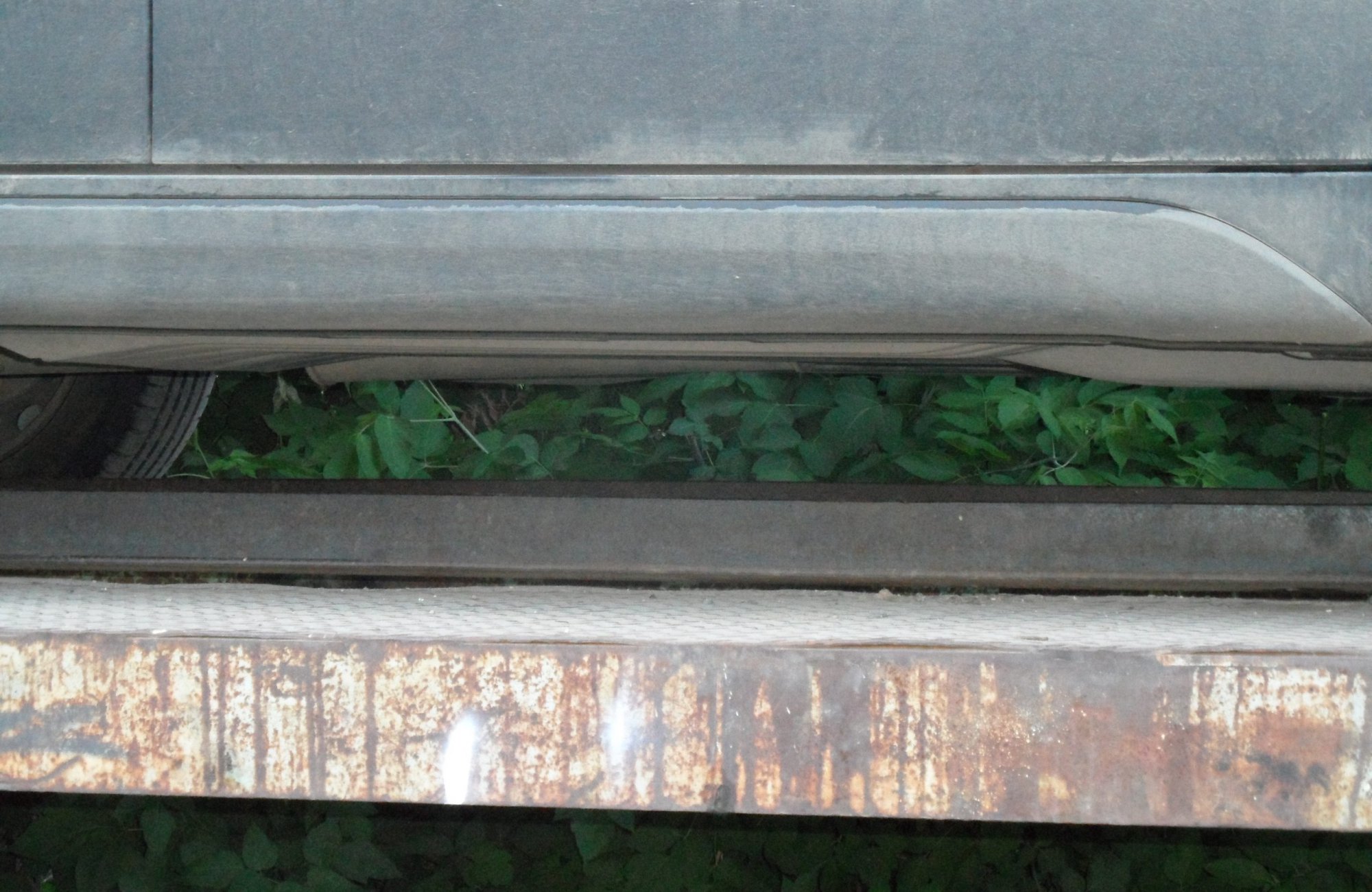

Залез сегодня под днище замерить расстояние до резонатора. И у меня, увы, просела! Мерил через месяц после покупки: под резонатором было 180, под защитой картера 165. Теперь спереди под резонатором 170, сзади под резонатором 160, под защитой 150!
А так было под защитой картера 1,5 года назад:
Таким образом, за 1,5 года эксплуатации (26000 км) клиренс уменьшился на 1,5-2 см.
