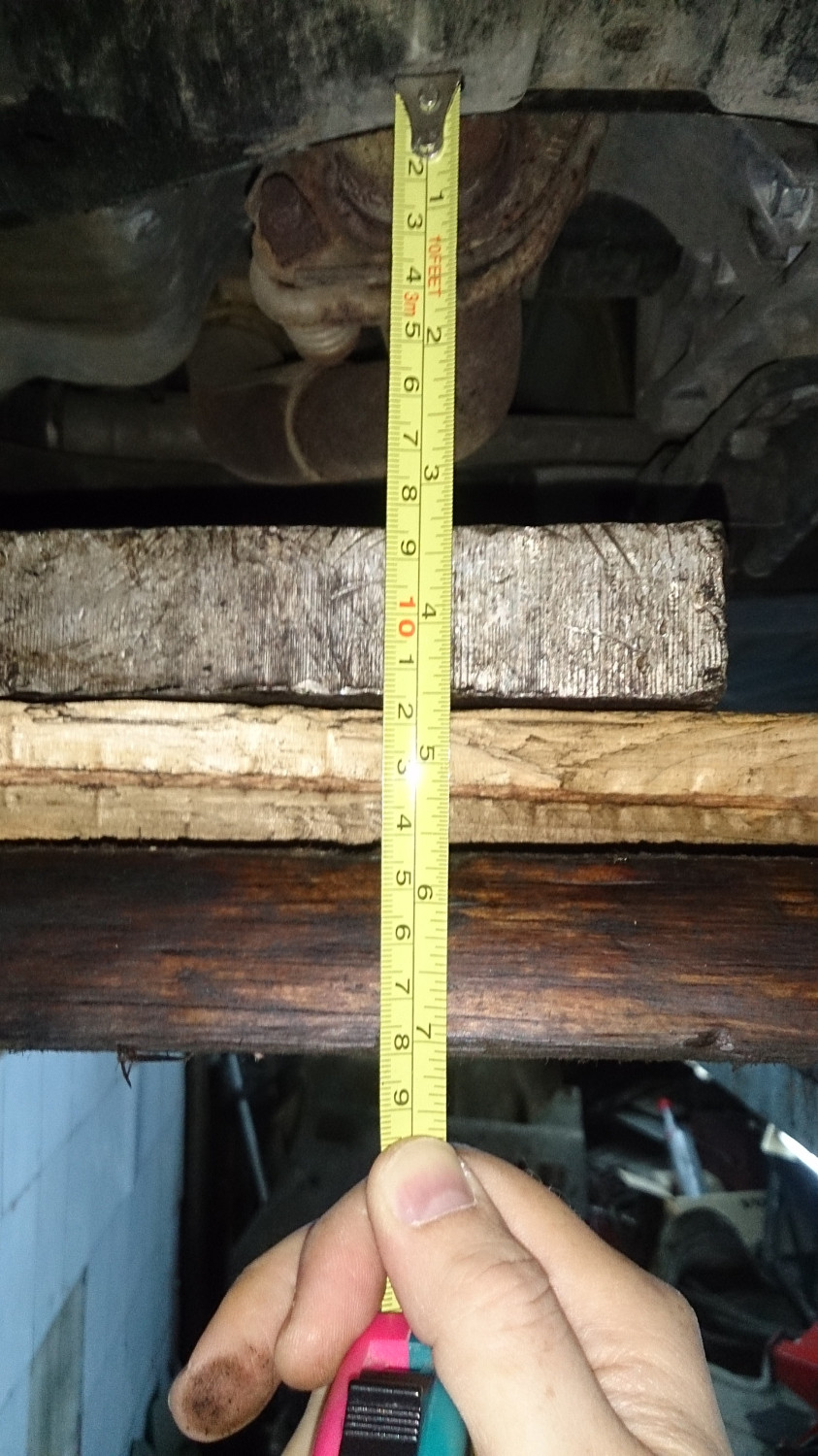

Залез сегодня под днище замерить расстояние до резонатора. И у меня, увы, просела! Мерил через месяц после покупки: под резонатором было 180, под защитой картера 165. Теперь спереди под резонатором 170, сзади под резонатором 160, под защитой 150!
Погрешность измерений всегда имеет место быть .1.не совсем ровная поверхность,на которой стоит авто 2.бренд, модель и сезонность резины 3.износ резины в процессе эксплуатации.4.давление в колесах.С этих четырех условий можно легко 1-1,5 см."поймать".
Таким образом, за 1,5 года эксплуатации (26000 км) клиренс уменьшился на 1,5-2 см.
Если у меня на новом авто было 160,то сейчас 140?Придется завтра с похмелья под машину лезть.

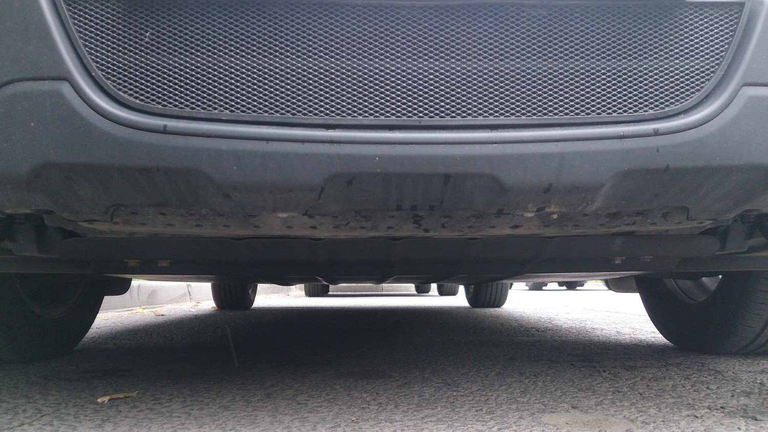

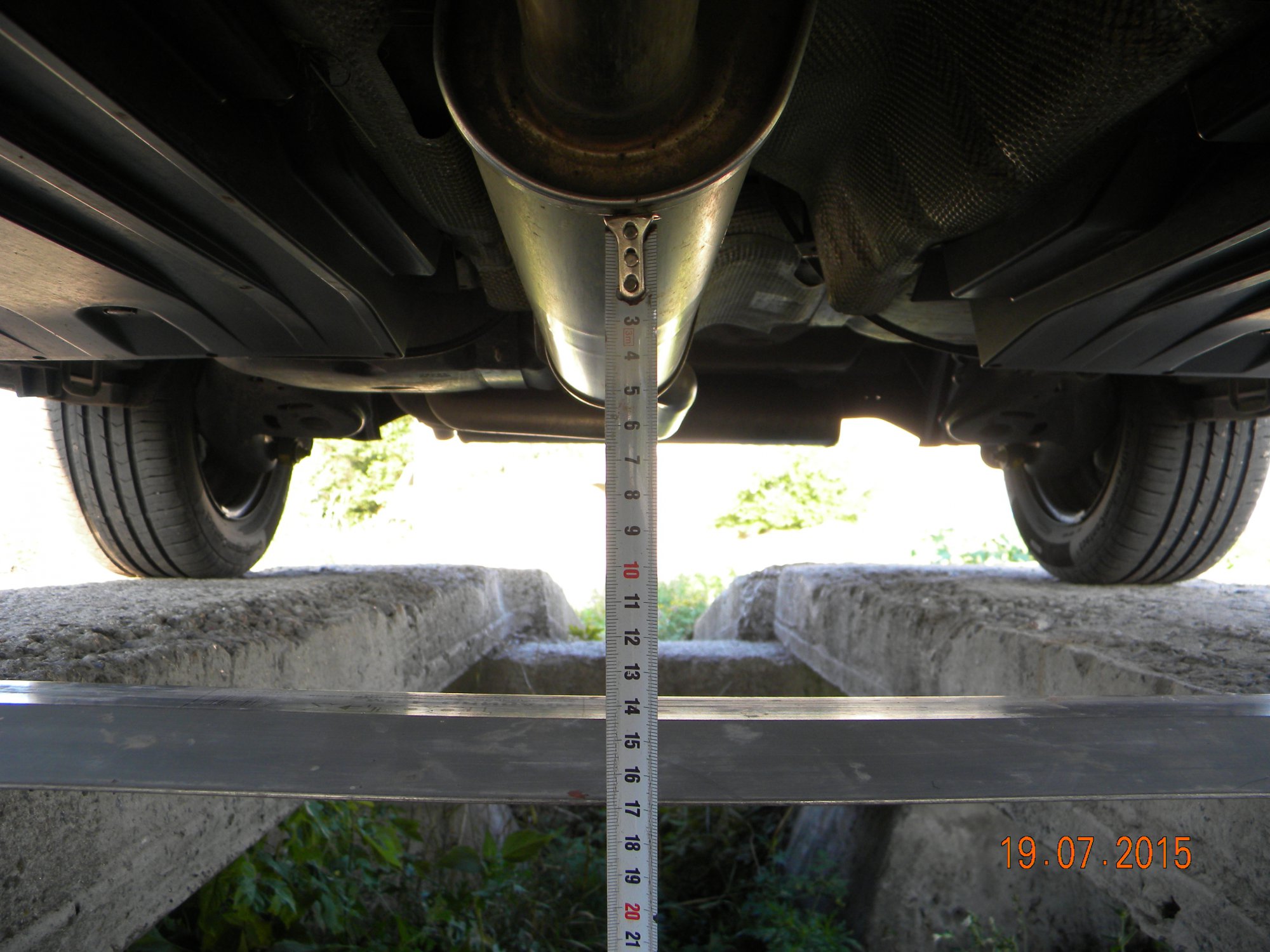

Вот обещанное фото.Думаю,мы все,рано или поздно, столкнемся с провисанием.Уж больно велико расстояние между первой и последней резинками.Напрашивается еще одна сразу за резонатором,а ее,увы,нет.

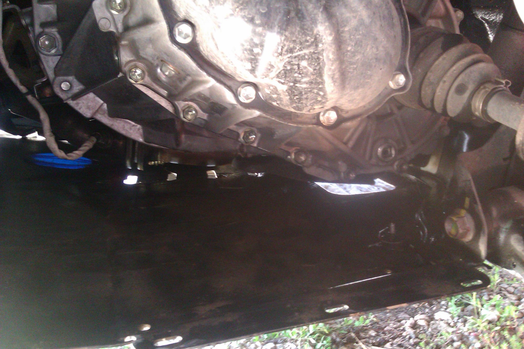

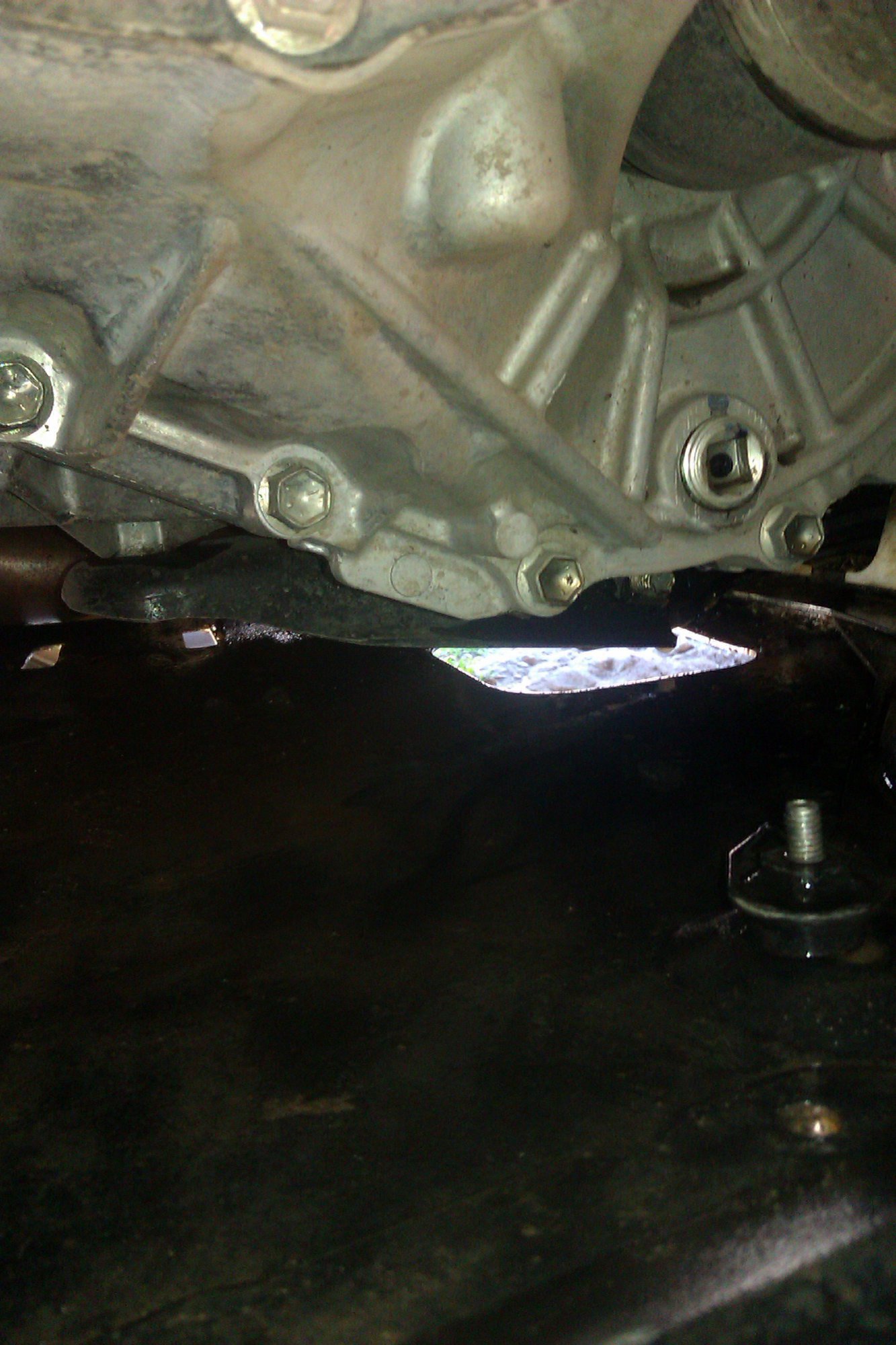

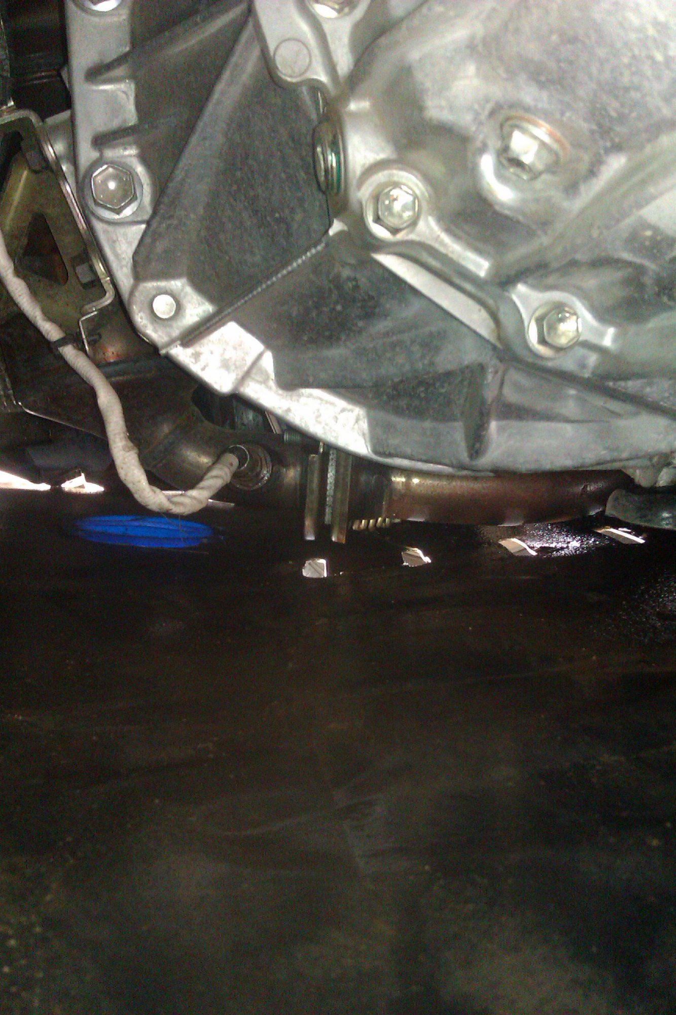

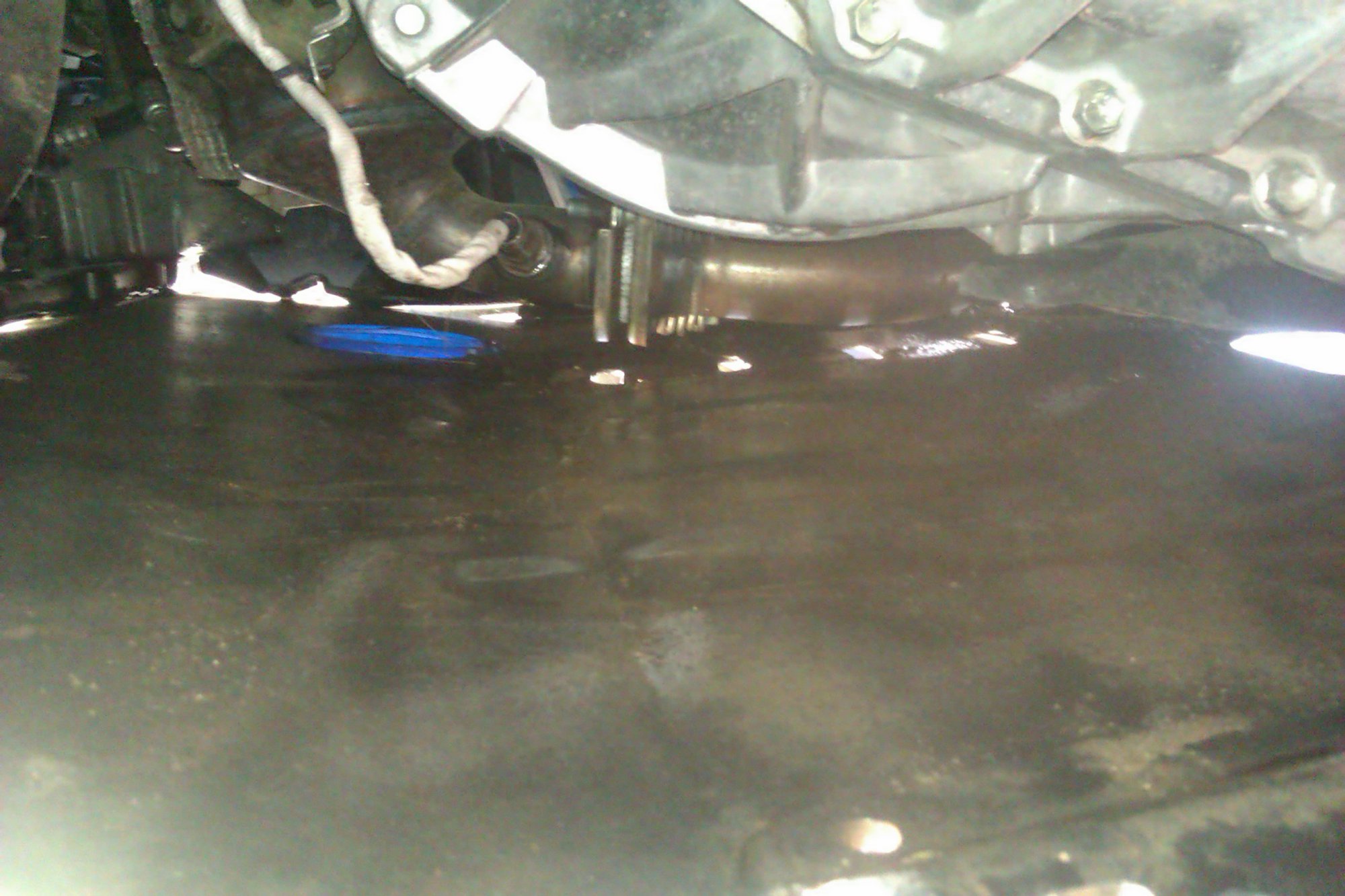

Сегодня, обрабатывал под передними подкрылками, когда снял их, то увидел зазор между защитой и двигателем, минимален, что за защита стоит не знаю, ставили ОД при покупке, но ни какие кронштейны резать не требуется. На фото не очень понято, но все же.

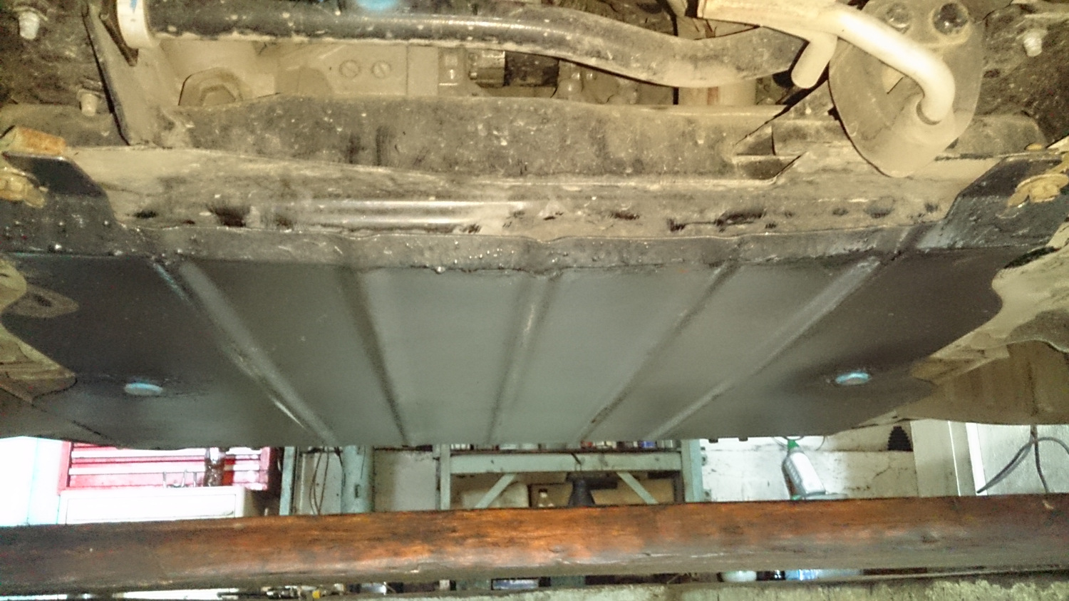

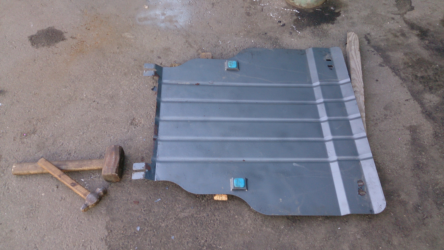

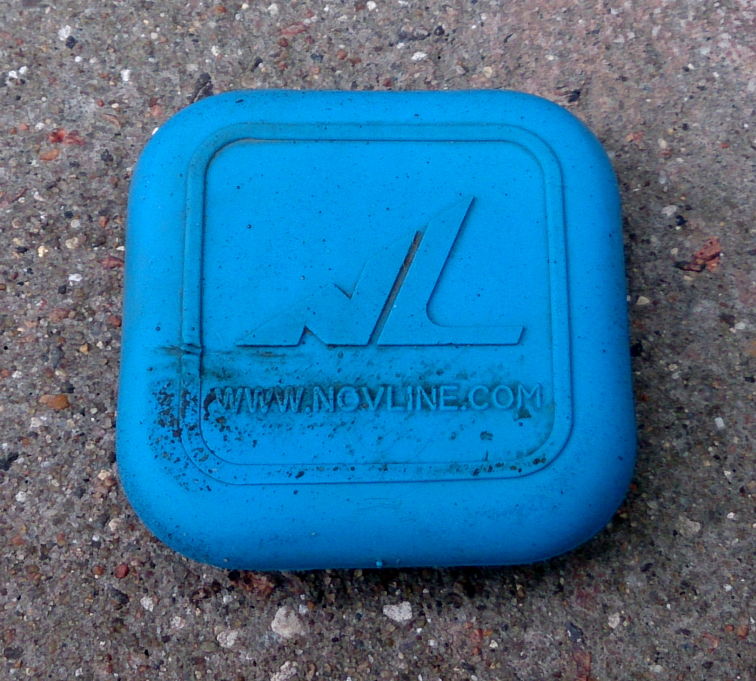

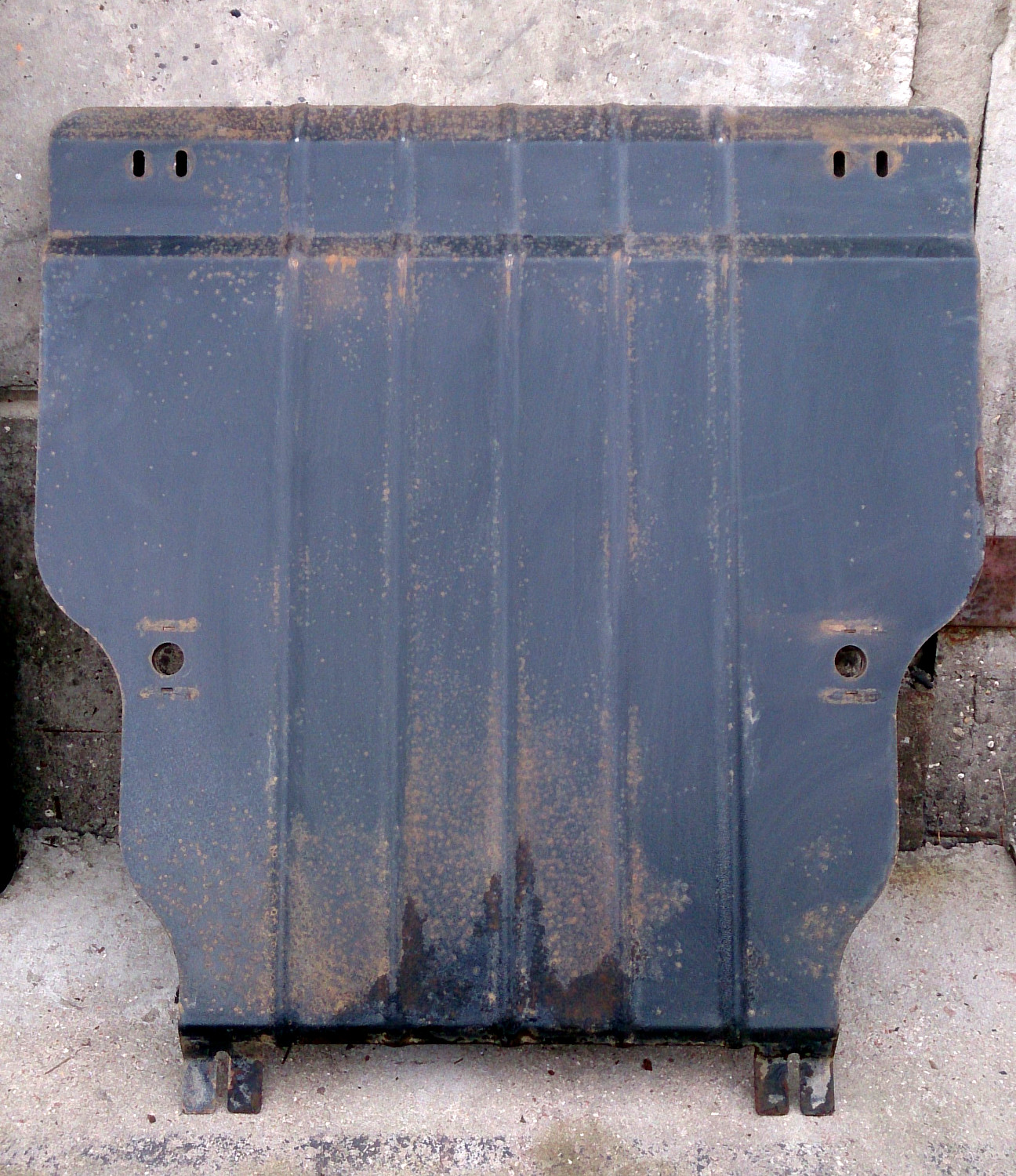

В воскресенье занялся защитой картера. Напомню, что у меня стоит дилерская защита, которую можно видеть на оф.российском сайте Сузуки в разделе Аксессуары. Снял ее, помыл: она уже почти вся начала ржаветь, порошковая краска местами отваливается пластами. Видны следы цепляний о препятствия на передней части ребер жесткости. Последний раз цепанул защитой на временном объезде дороги, где дорожники сделали очень резкий подъем (через несколько дней они его сгладили). Я не сбавил скорость до черепашей и стукнулся передом защиты, которая свисает очень низко. На резиновых буферах защиты прочитал имя производителя - Новлайн. Видимо, Новлайн делает такую защиту под заказ специально для российских дилеров Сузуки. Интернет показал, что сам Новлайн продает защиту совершенно другой формы. Далее, как смог зачистил защиту и покрыл краской по ржавчине с молотковым эффектом. Конечно, она все равно будет ржаветь, но хоть какое-то время будет выглядеть по приличнее. Потом обратился к нашему гаражному сварщику и он переделал мне передние кронштейны, к которым крепится защита, укоротив их на 2-2,5 см. Защита спереди теперь висит значительно выше, передняя кромка защиты упирается в пластик, стоя перед машиной на некотором расстоянии защиту не видно (раньше свисала под бампером). Но я не окончательно еще доволен, надо что-то придумать с задним креплением, чтобы приподнять защиту сзади.

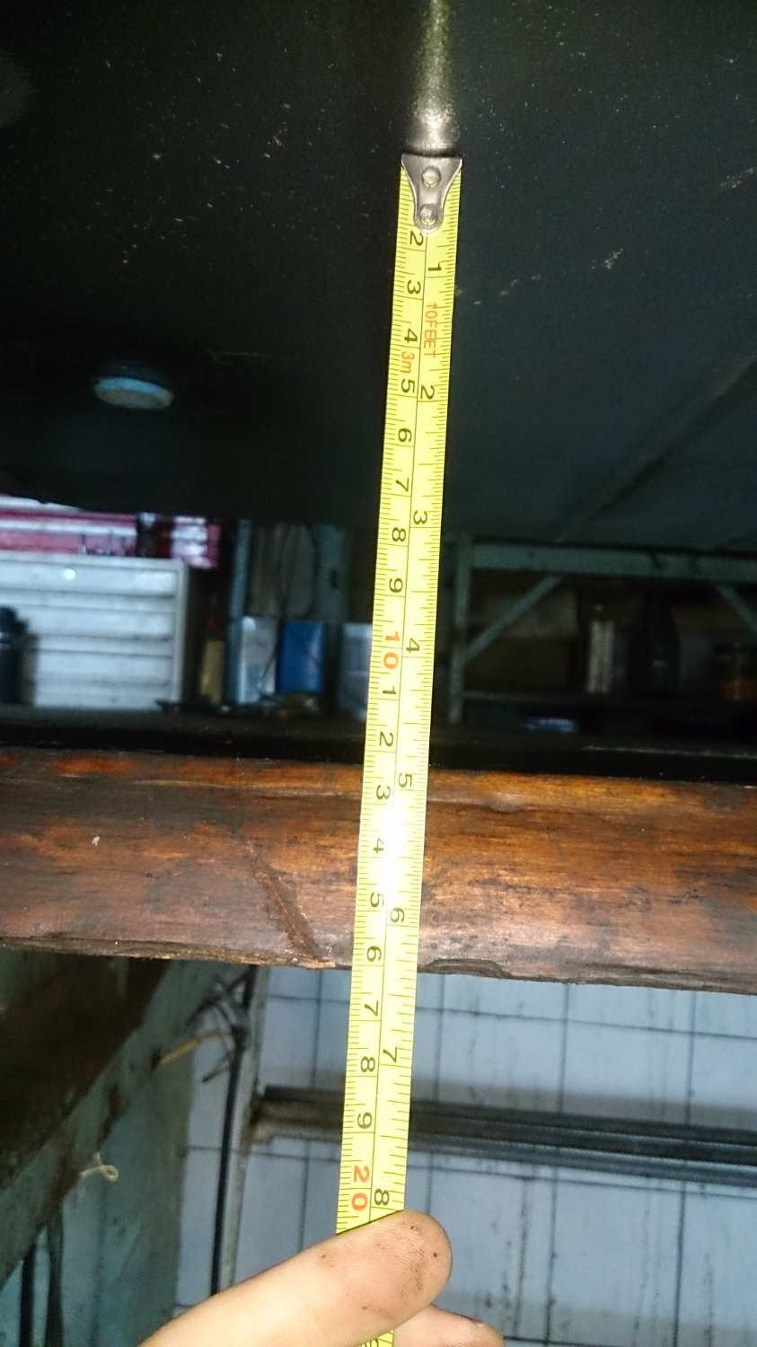

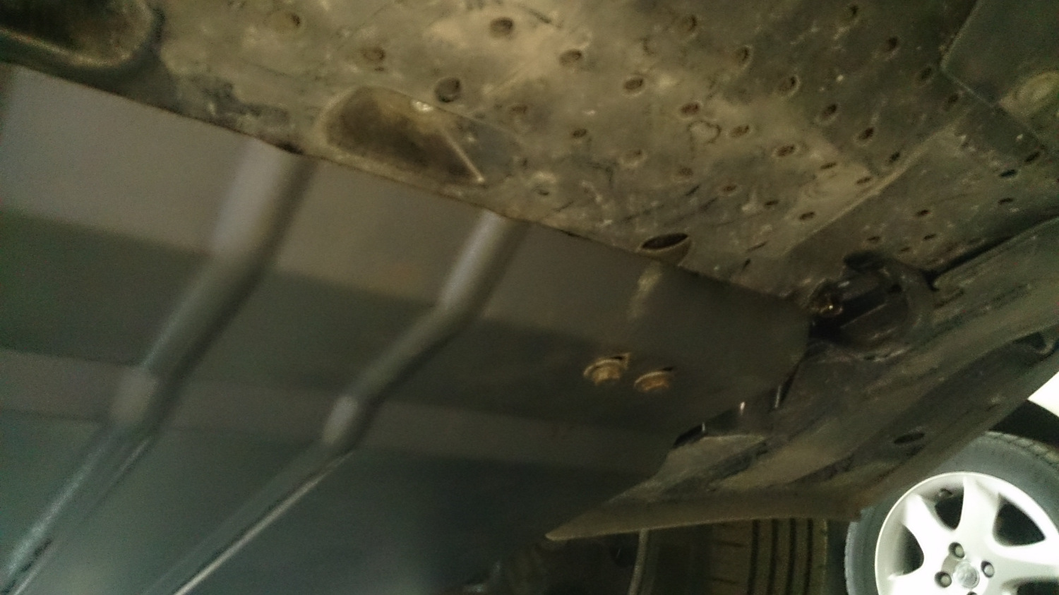

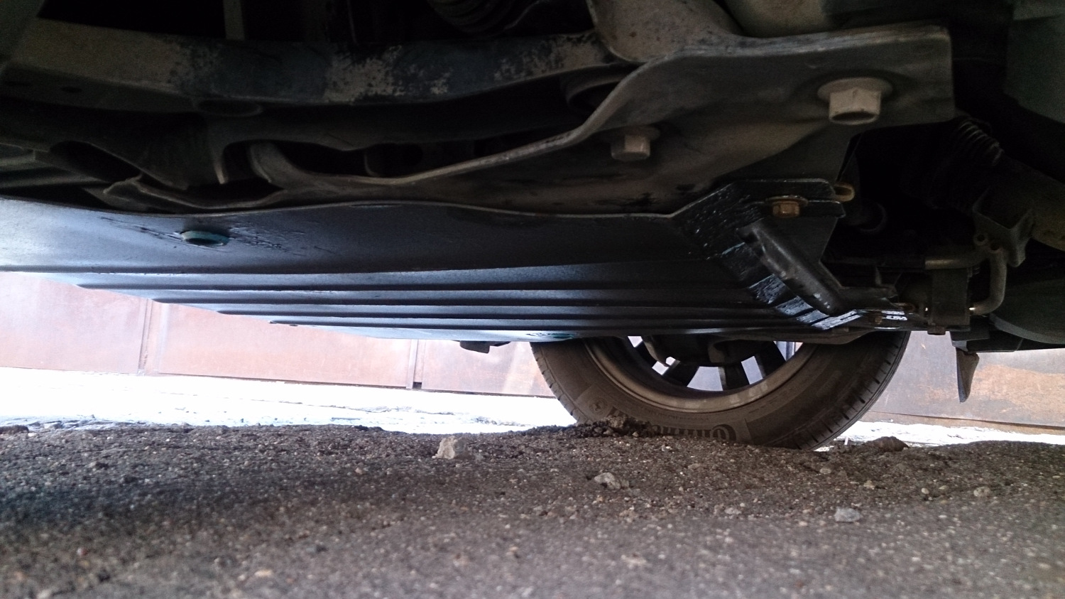

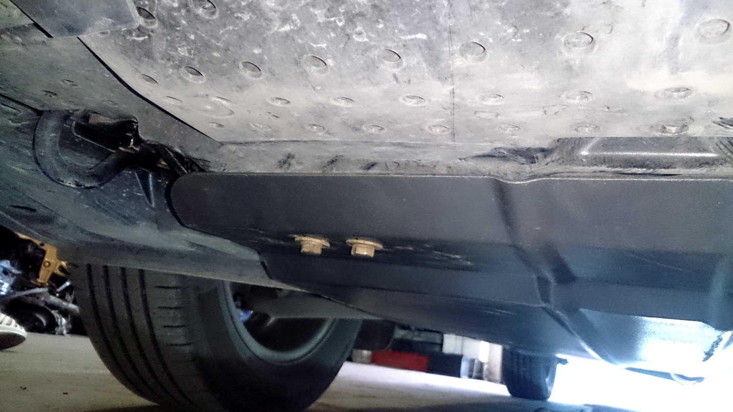

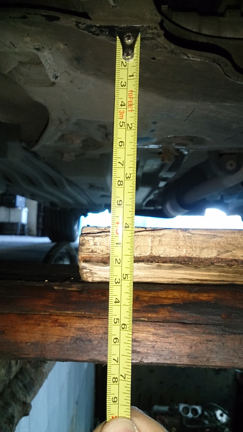

Димыч 72, именно Ваш пример и сподвиг меня заняться защитой. :drinks:[DOUBLEPOST=1440453396,1440155550][/DOUBLEPOST]В выходные доделал заднюю часть защиты, а именно: с внутренней части срезаны "домики" с резиновыми буферами, которые упираются в подрамник. Буфера теперь вставлены просто в защиту. После переделки переднего крепления защита выгибалась дугой из-за этих домиков. После их удаления стала ровной. Разогнут задний край защиты и уши крепления. Все, выше защиту уже не поднимешь. Результат более чем скромный: 160 мм под ребрами жесткости в задней части защиты, спереди побольше на 1 см. Без защиты самая нижняя точка в районе передней оси - подрамник, под ним я намерил 170 мм, под пластиковыми пыльниками - 180 мм.
Срезанные "выступы под буфера.
Расстояние до подрамника.
Расстояние до пыльника.
После переделки.
Расстояние до защиты после переделки.

Димыч 72, спасибо! :friends: Я заметил на Ваших фото, что защиты у нас немного разные, и передние кронштейны тоже. И у меня теперь зазор между балкой и защитой на толщину резинки, резинка четко упирается в подрамник без зазора. Особенно радует, что под бампером теперь ничего не свисает, я это уже почувствовал, съезжая с одной бугристой горки, где раньше точно бы приложился защитой. Но таких показателей, как у Вас, я не добился, 160 мм под задней частью защиты и 170 мм под передней. Видимо, пружины сильнее просели, ведь я дольше езжу, чем Вы.

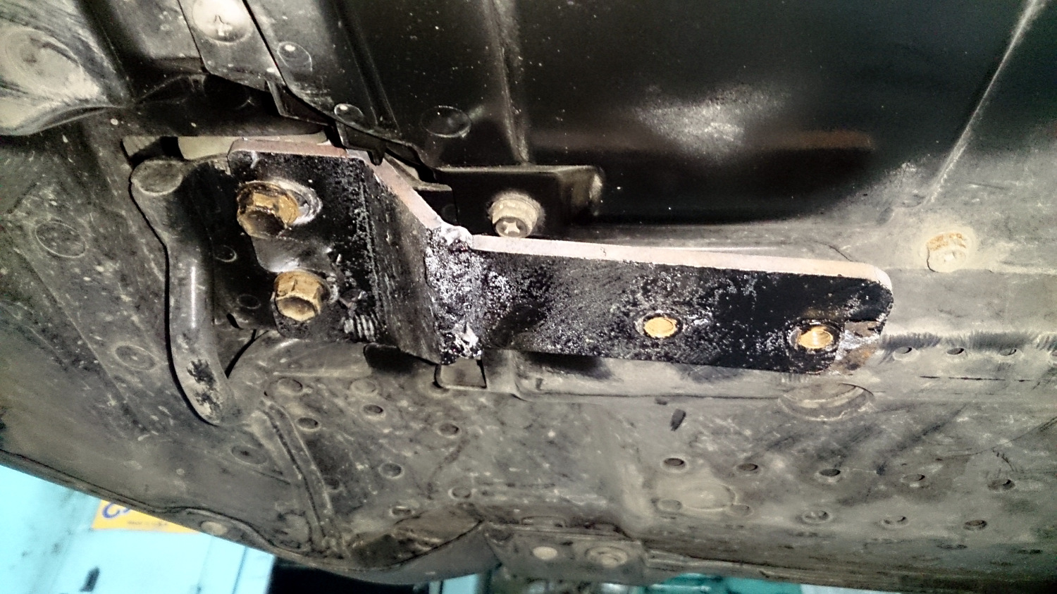

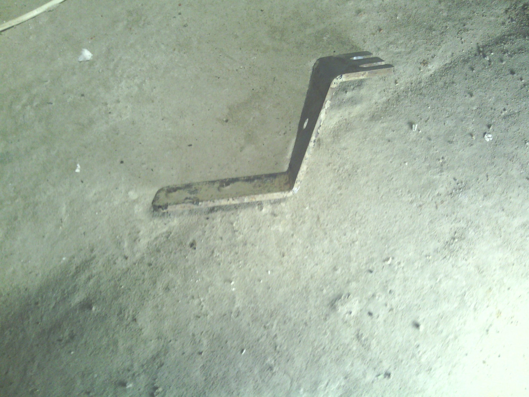

Обращаюсь к YuryLogin

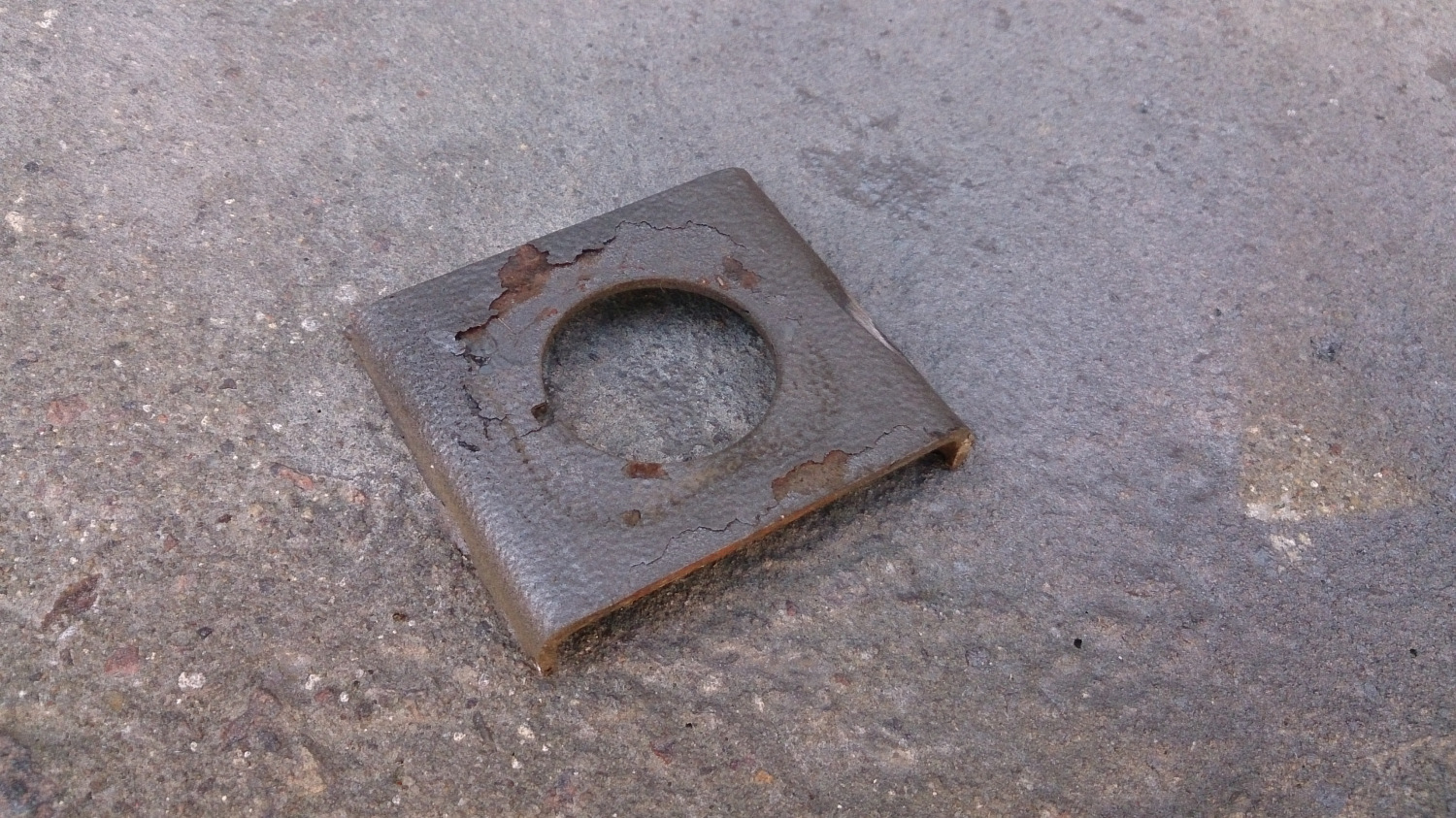

IMG_20150830_151224.jpg Не подскажете как был укорочен кронштейн? Соединение площадок кронштейна не под прямым углом и в этом сложность.

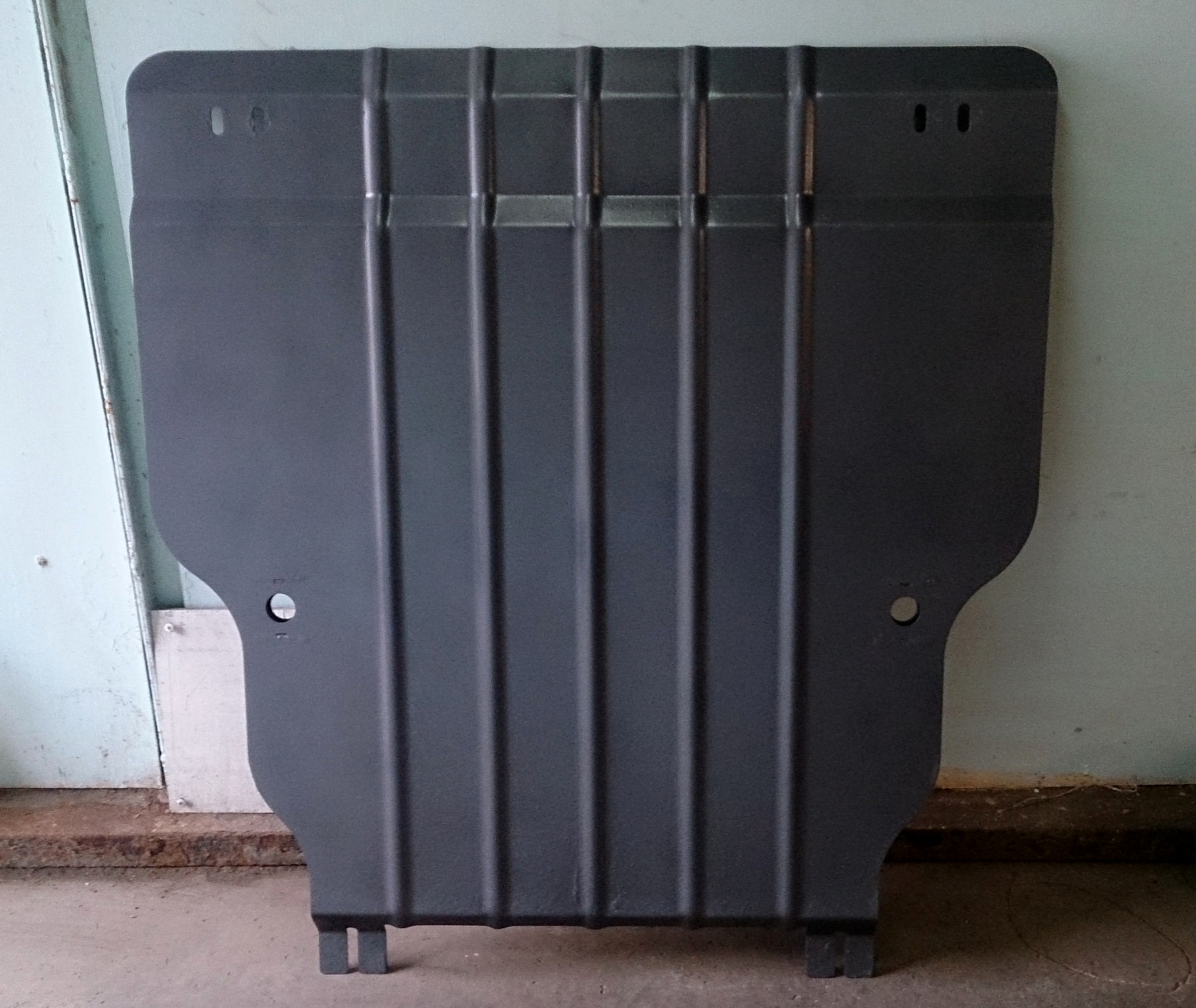

Защита "АвтоБРОНЯ" для картера и КПП Suzuki SX4 II 2013-2015. Артикул 111.05511.1
Вот на этой защите, нет никаких кронштейнов и главное почти вплотную подходит к двигателю. Конечно, у кого уже стоит менять не будут, а кто решает приобрести, рекомендую. Единственная проблемка, нужно немного уметь работать руками.
Я думаю это фото ответит на вопрос. Разрез и сварка по нижнему изгибу.
