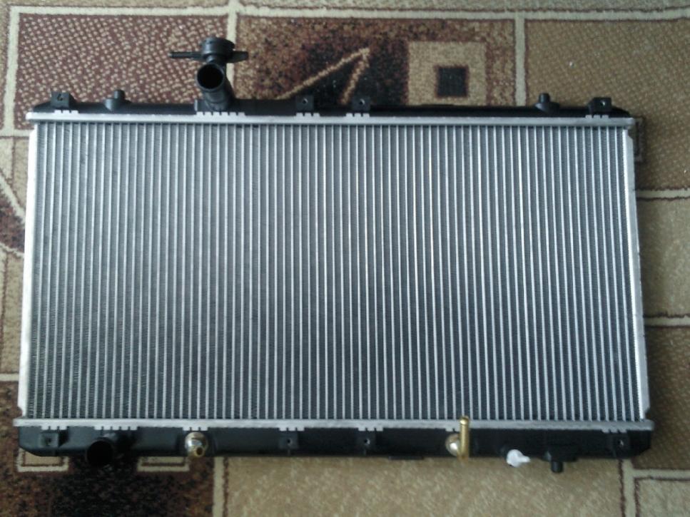

Здравствуйте господа, вообщем у меня тоже проблема с радиатором, начал течь ездил в автосервис нашли откуда текёт, текло с нижнего бачка они мне заклеили каким то специальным клеем ну вроде всё больше не текло но прошло три месяца и течь начало опять причём ещё обильнее стало течь чем раньше. Вообщем нашёл я радиатор не оригинал конечно заменитель достался он мне почти задарма собираюсь его ставить но ставить его если то меня мучают смутные сомнения на него без слёз не взглянешь, так как оригинальный радиатор как вы все знаете у него соты в два ряда, а этот худой какой то вообщем однорядный, вот и думаю ставить или нет и не развалиться ли он у меня через неделю. Вообщем кто что думает? Или может кто нибудь уже ставил такой однорядный радиатор?
Да и ещё можно ли его поменять самому?

по мне - так хороший радиатор. не будешь ставить - продай мне =) менять легко, только придется слить чуть меньше 2л масла из акпп. и пробку сливную у радитора не перекрути потом, кольцо-прокладка может порваться.
Я себе такой же ставил, все нормал. Уже почти год прошел, полет нормальный.

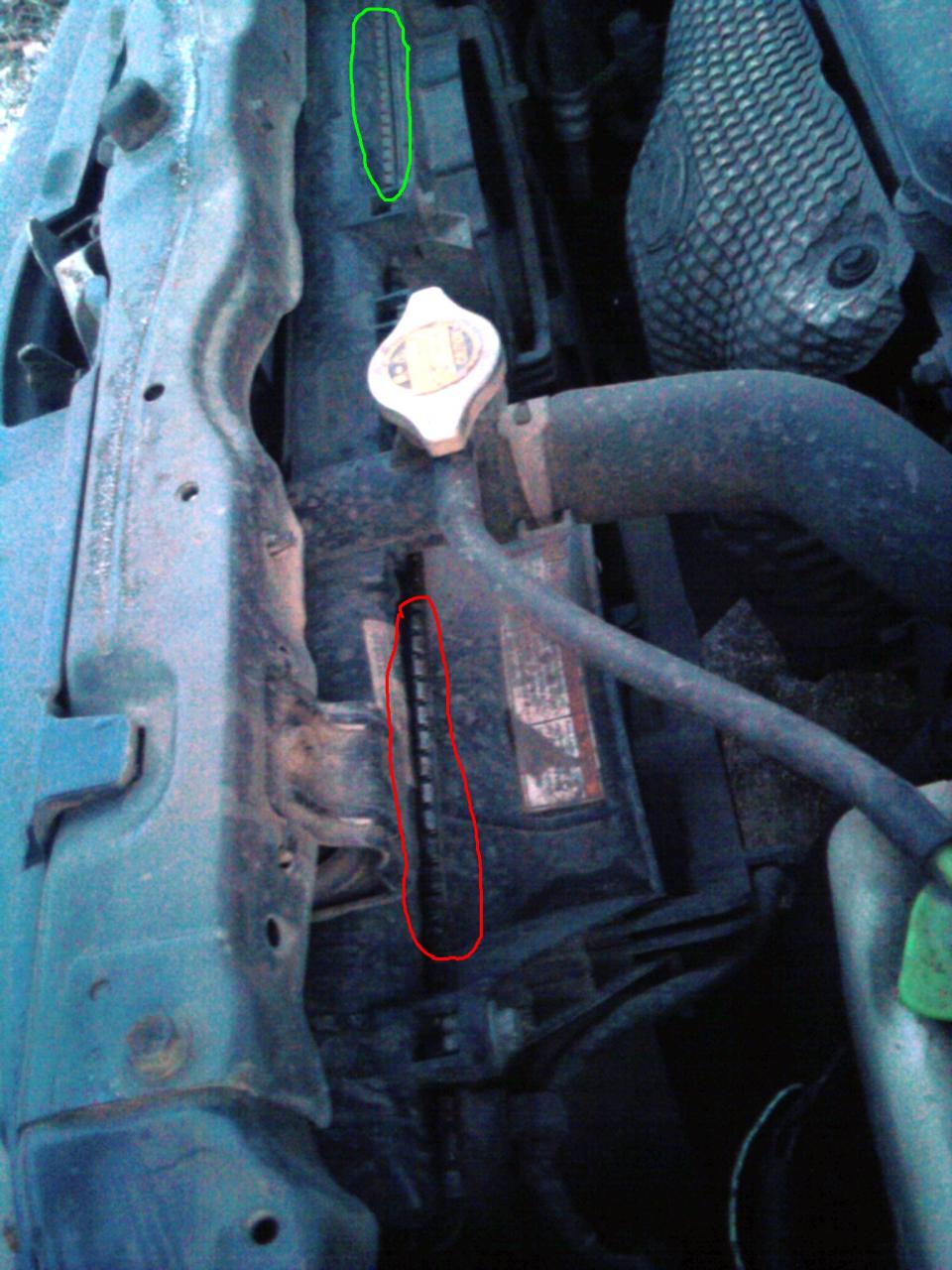

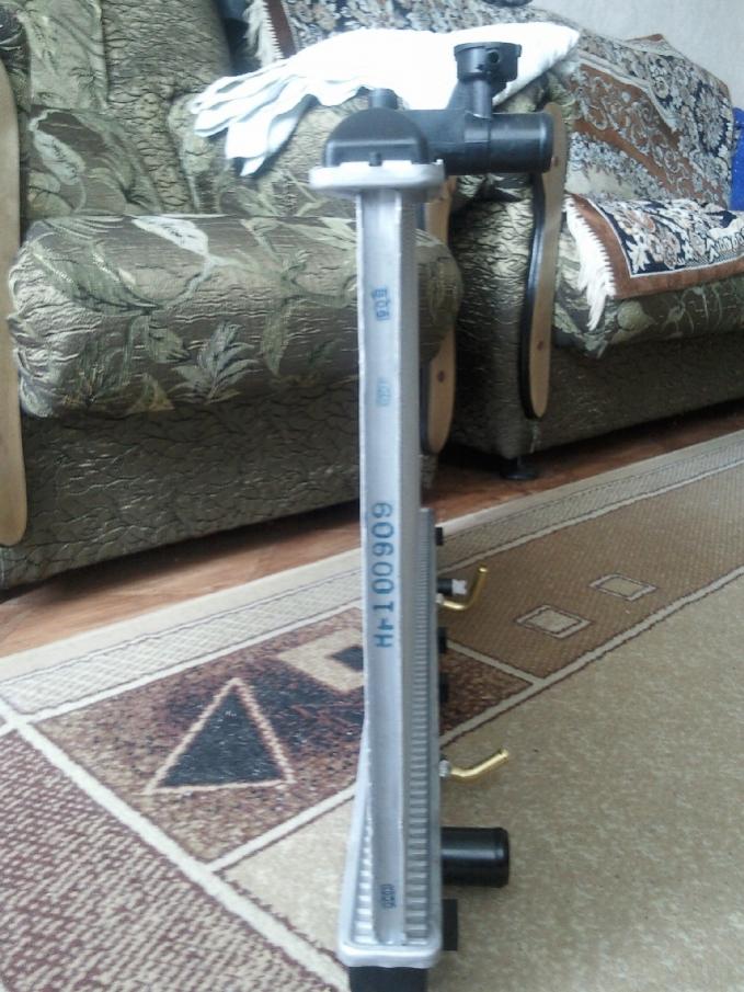

И снова привет всем!
Лиана продолжает преподносить сюрпризы, причем есть и нехорошие Чешу репу.
На днях похолодало, и может так совпало, а может и закономерно, заметил небольшую мокроту на верхнем пластиковом бачке радиатора двигателя. Причем, слева от пробки крепление бачка к металлической части сухое, справа - чуть сопливит. Сухая часть выделена на фото зеленым, а сопливая - красным цветом.
Уходит антифриз совсем чуть-чуть.
Вот и озадачился.
Вариант 1. Подливать немного жижи, антифриза уходит крайне немного, и при стоимости литра 100 рублей зиму доездить, ну а летом свойства антифриза уже другие и, возможно, сопливить не будет.
Вариант 2. Обжатие пассатижами упоминалось тут ранее. Есть вероятность что мне поможет, как считаете если судить по фото?
Вариант 3. Бюджетная замена на аналог.

Как думаете, получится ли бюджетно обойтись с заменой на Termal 274166H, Xt-group XT-SZ2063 либо что-то подобное от китайских друзей?
Всем спасибо, что дочитали до конца ;)
п.с. вечерком выложу чуть качественнее фото

имел дело с Termal уже 2-ой радиатор потек, скорее всего не выдерживают нагрузок + давление в крышке 1,1.
Возможно в этом причина и текут именно в стыке верхний бочек с металлом.
Сейчас купил Nissens, но еще не ставил, но в комплекте сразу идет крышка с давлением 0,9.
Проверь для начала нормально ли работает крышка радиатора.
