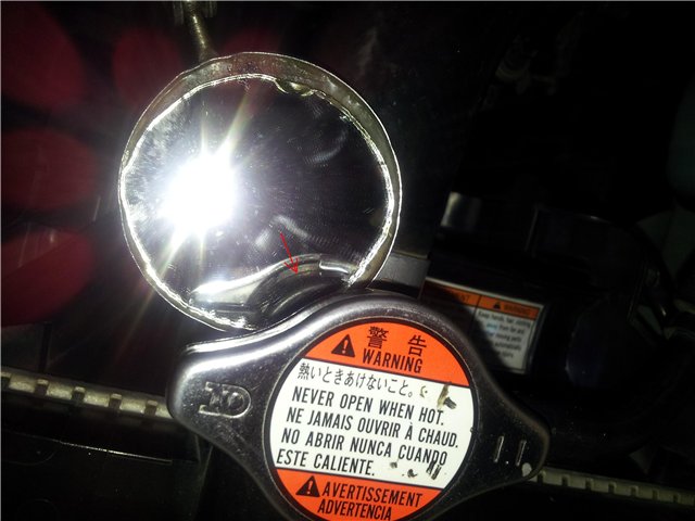

У меня стоит термал. Тфу тьфу все окей.
Добавлено через 8 минут
СФОТКАЛ
и пронаблюдал. У нас с утра влажность, при открытии капота и при пормощи зеркало(там где стрелка)на стыке у горловине наблюдаеться типа росы, как машина немного прогрееться это подозрительная влага исчезает. Сама горловина и крышка радиатора , когда горячая ничего не течёт. Думаю, если бы это была микротрещина и выходил бы антифриз он бы быстро не высыхал.
Что думаете по этому поводу?
У меня от частого открывания крышки радиатора она стала плохо прижиматься и течь. Взял круглогубцы и чуть поджал на крышке усики. Все окей теперь течи нет даже не потеет.Уровень проверяю на холодную сдавливаю шланг и смотрю что бы антифриз в бачке двигался.

Аналогично было на Импрезе и поступил так же. Я уже где-то здесь писал об этом.

KOMBATOLEG;1001258 У меня от частого открывания крышки радиатора она стала плохо прижиматься и течь. Взял круглогубцы и чуть поджал на крышке усики.[/QUOTE написал(а):
Часто - это КАК, через какой промежуток времени?
Я открываю примерно раз в 1,5-2 месяца и то для того , что бы сжать пружину на крышке и восмотреть состоянии резинок.
Можит этими изредко отрыванием крышки ,пластик радиатора немного немного стёрлись?Не думаю, что сами усики металические на крышке быстрее деформируеться ,чем сам расдиатор
После того как прокладку ГБЦ поменял смотрел по несколько раз на день в течении пару недель точно. Сейчас только шланг надавливаю.
