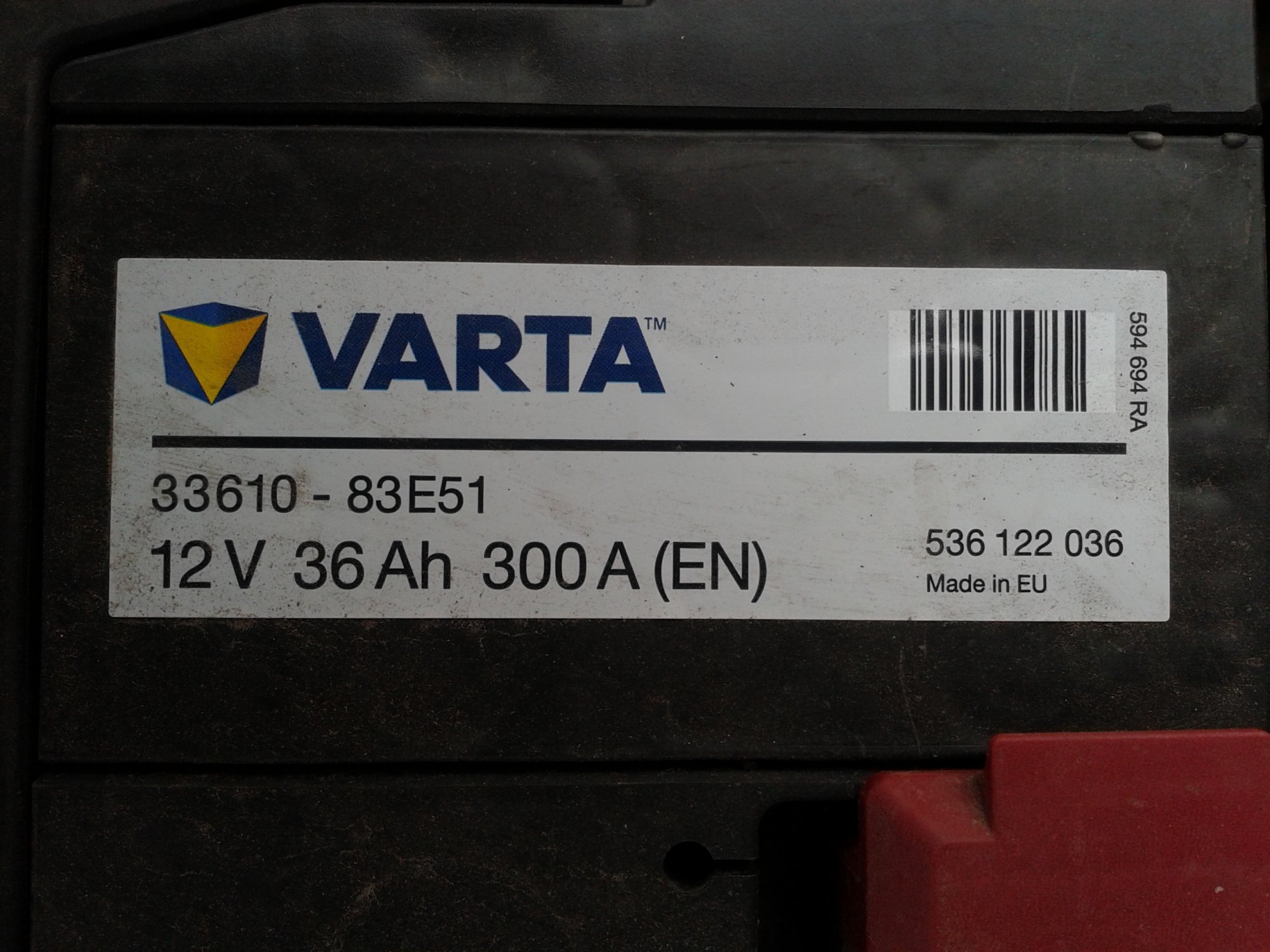

Тут на днях случайно оставил машину на стоянке с заглушенным двигателем и включенным зажиганием и ближним светом.
Отсутствовал 10-13 минут, ни минутой дольше!
По возвращении стартер отказался заводить машину. Кхе кхххх и все.
К счастью, выждав пару минут, с превеликим трудом все-таки удалось завестись.
Но черт побери, по моим расчетам 13 минут со включенным ближним и габаритами должно потратить всего около 6% емкости аккумулятора! (36Ah)
Вывод: аккумулятор постоянно находится в состоянии катастрофического недозаряда.
После 12км пути домой (макс 10мин) напряжение уже было в норме и машина заводилась нормально. Разумеется сразу поставил на внешнюю зарядку.
Все, буду активно трясти дилера, а если не поможет, поменяю батарею.
Дилер Вам посоветует следующее:
- более длительные пробеги
- ежедневные поездки
- раз в месяц заряжать АКБ зарядным устройством.
Хронический недозаряд АКБ уже "убил" мой аккумулятор. По брелку показывает напряжение 10 с небольшим вольт после непродолжительной стоянки.
При этом заводится очень бодро.
По гарантии Вам ничего не поменяют.
Был опыт общения с данной проблемой с ОД.
На зиму однозначно буду менять на 52А*ч.

На аккумулятор у нас 2х летняя гарантия, и если проблема в нем, поменяют без проблем.
Но в нем ли? Varta вроде фирма солидная, брак маловероятен.
Блин ни с одним автомобилем такой проблемы не было у нас никогда, Сузуки первая заставила зарядный блок из очень пыльного ящика достать.
Это результат минимизации веса автомобиля.
Доказать замену по гарантии не реально.
Если получится, сообщите.
P.S. Все таки у Вас страна совсем другая и поход может быть отличный от нашего.
