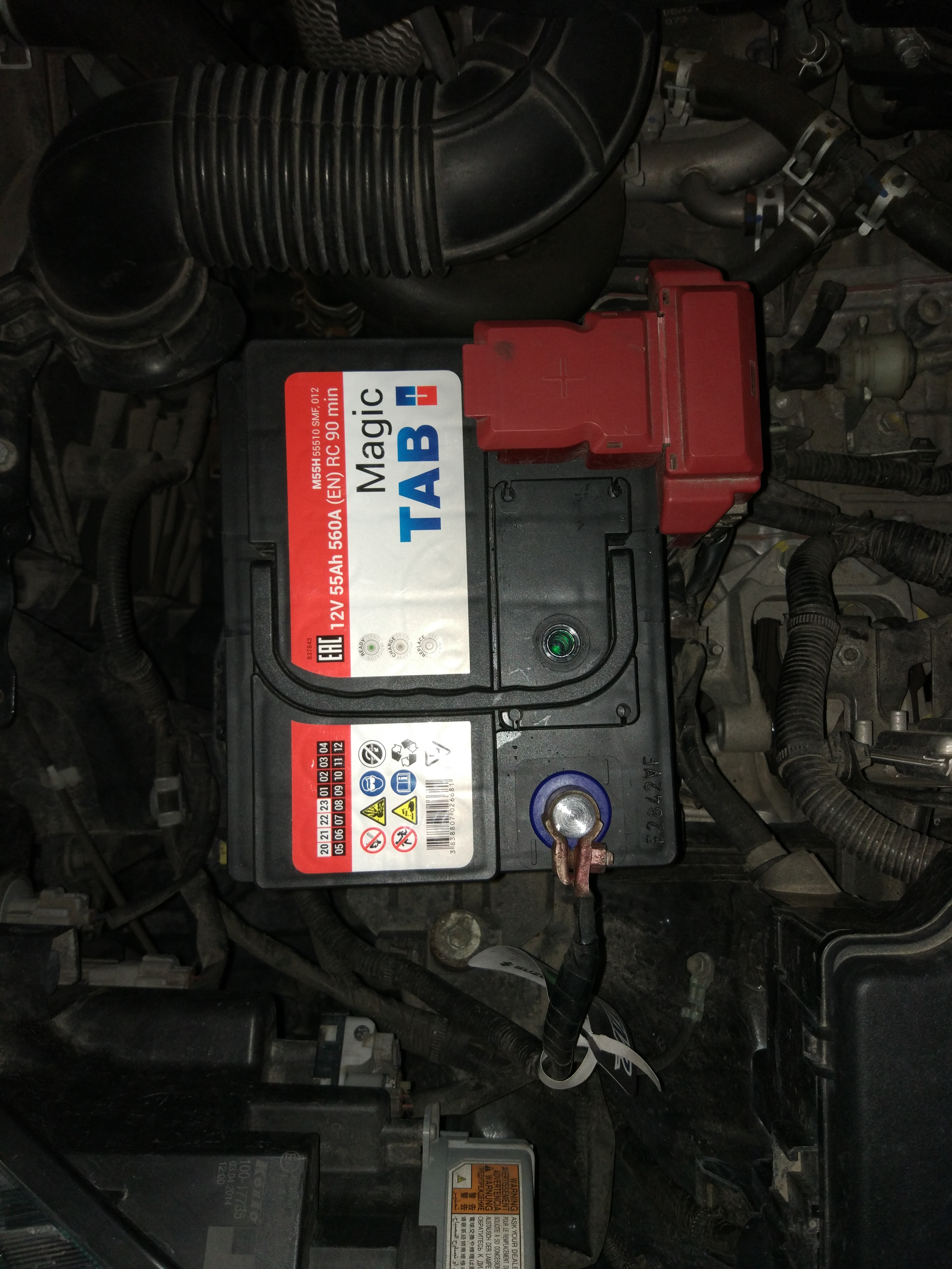

Только не стал я варту брать (о причинах писал раньше). Взял TAB Magic 55 A*h / 560A. По габаритам чуть выше штатного (где-то на 1,5-2 см), но это абсолютно не принципиально. Сегодня установил:

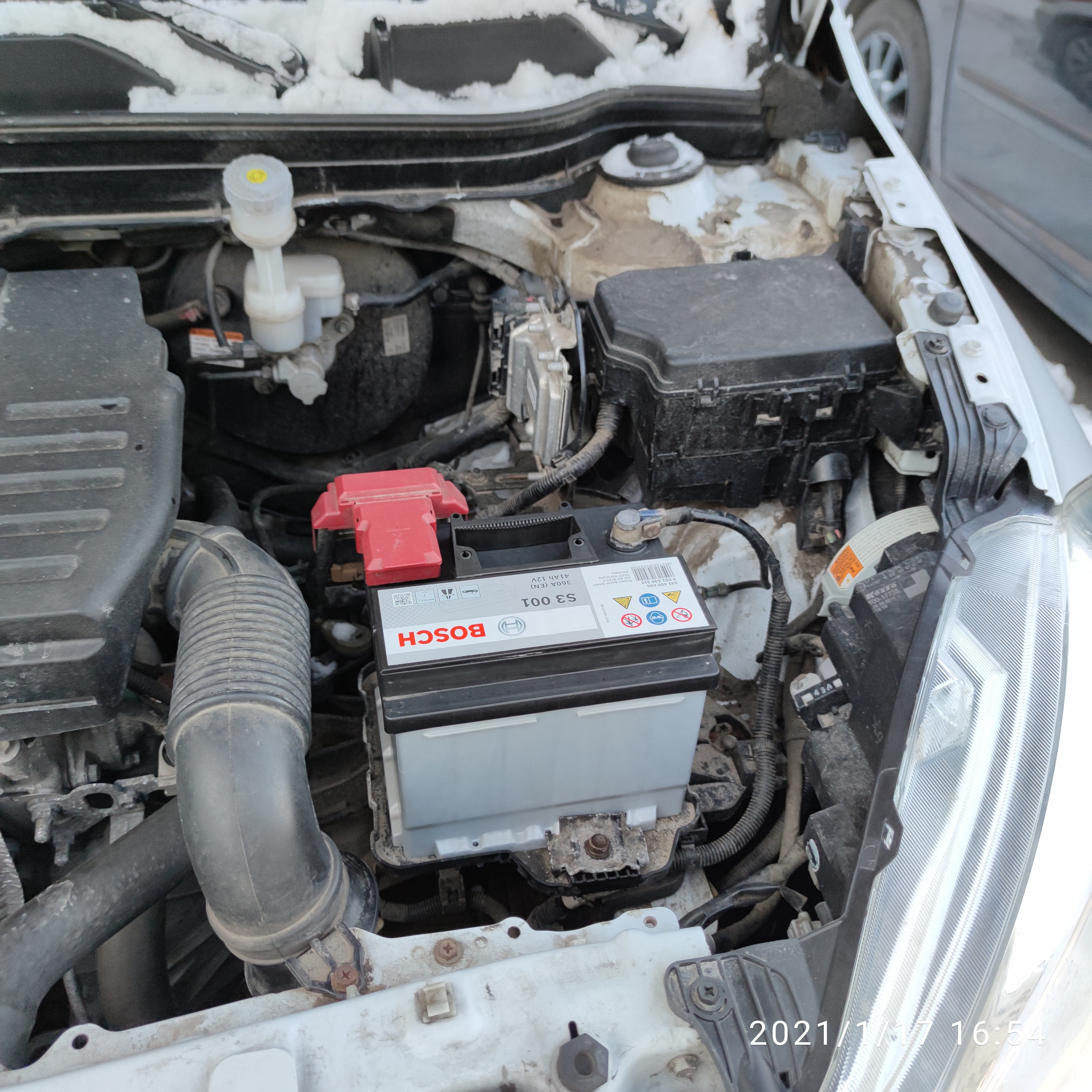

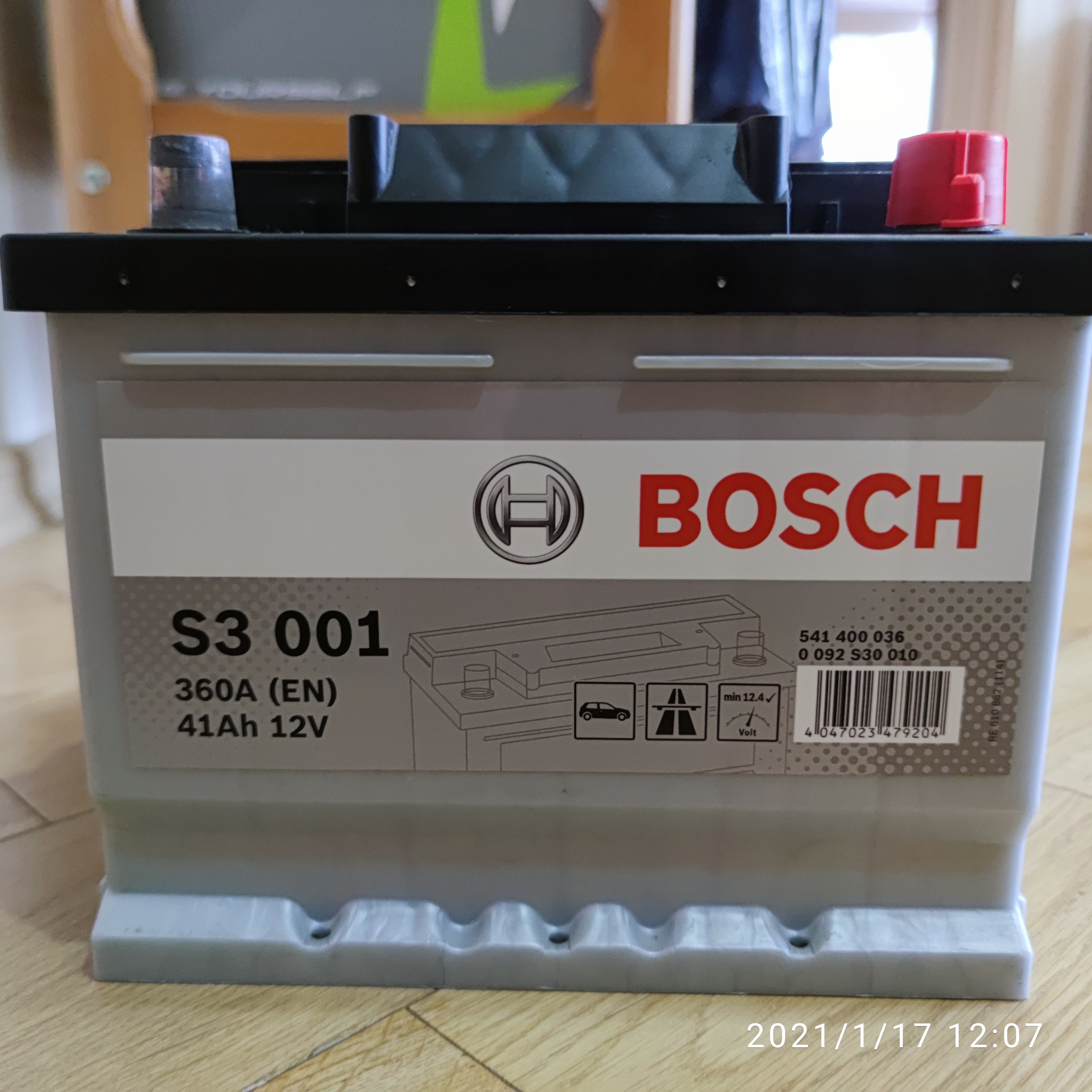

А я купил новый, брата-близнеца но Бош характеристики как у родной Варты, только пусковой ток чуть больше и амперчасы чуть больше. Да и стоит 180 белорусских рублей или 5200 российских. Даже не знаю дорого или нет. Но мне нормально.))
Заменил сегодня.

50-54 а*ч бодрее будет для этого авто, и гена спокойно сдюжит.
Я насчет этого вначале тоже сомневался, что генератор 55А потянет, но рискнул, тем более что многие писали в этой ветке, что ставят. Ну а как оно реально будет, время покажет
Родной был на 36
Понятно, а то я уже подумал, что в 5MT на 41 A*h ставили :)
Да, кстати, с аккумулятором дали скидку на следующую покупку 7%, так что если кому надо, отдам (в Минске).

Для меня это уже не особо принципиально, да и не люблю кому-то что-то доказывать, но раз "пошла такая пьянка", то просто для объективной картины, смотрим источник - https://catalog.onliner.by/carbattery/tab/189058
Что бы не посчитали, что в Беларуси "амперы другие" :) , вот еще источник с российского сайта Ну и при желании поиском по названию ТАВ Magic M55H еще не один десяток источников можно найти.
Итак, что мы имеем (в части сравниваемых выше ТТХ):
ТАВ Magic M55H:
Технология - Ca/Ca
Емкость - 55 A*h
Ток холодной прокрутки - 560А
Поэтому, давайте, друзья, не вводить других в заблуждение. Все-таки цель любого форума - помогать друг другу, а не "мериться яйцами". Тем более с помощью необъективной информации.
Ну и еще раз фото реального аккумулятора. На нем тоже вроде бы 560А, а не 510А ;)
