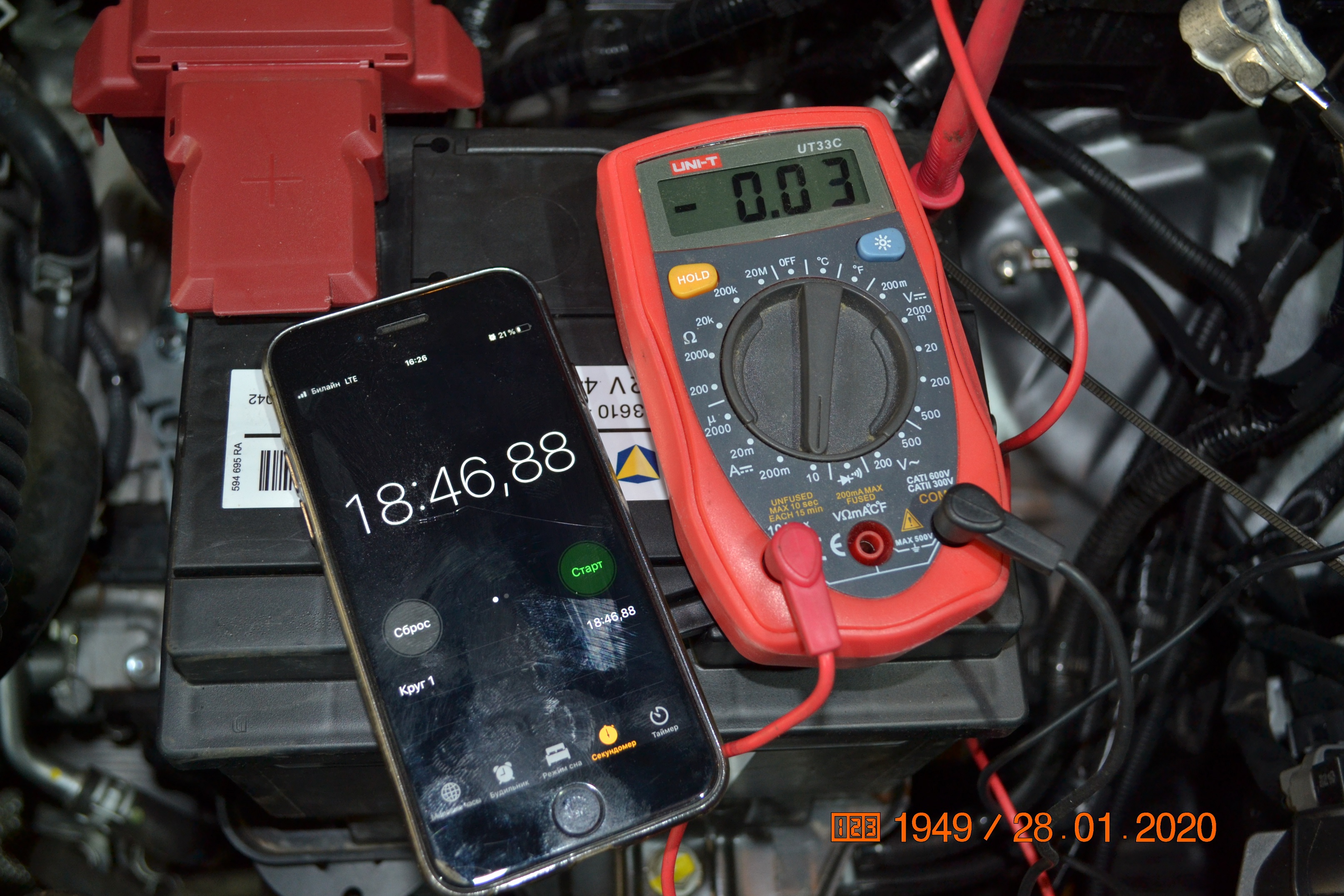

Проверил я это сегодня. После постановки на охрану, и погасании ламп в салоне- те же 65мА, примерно. Через 5 и 10 минут- то же самое. Решил еще раз попробовать через 20 минут. И вот он, момент истины. Периодические изменения показаний в пределах 22- 35мА. Периодические изменения, похоже- то, о чем сказал Димыч72.

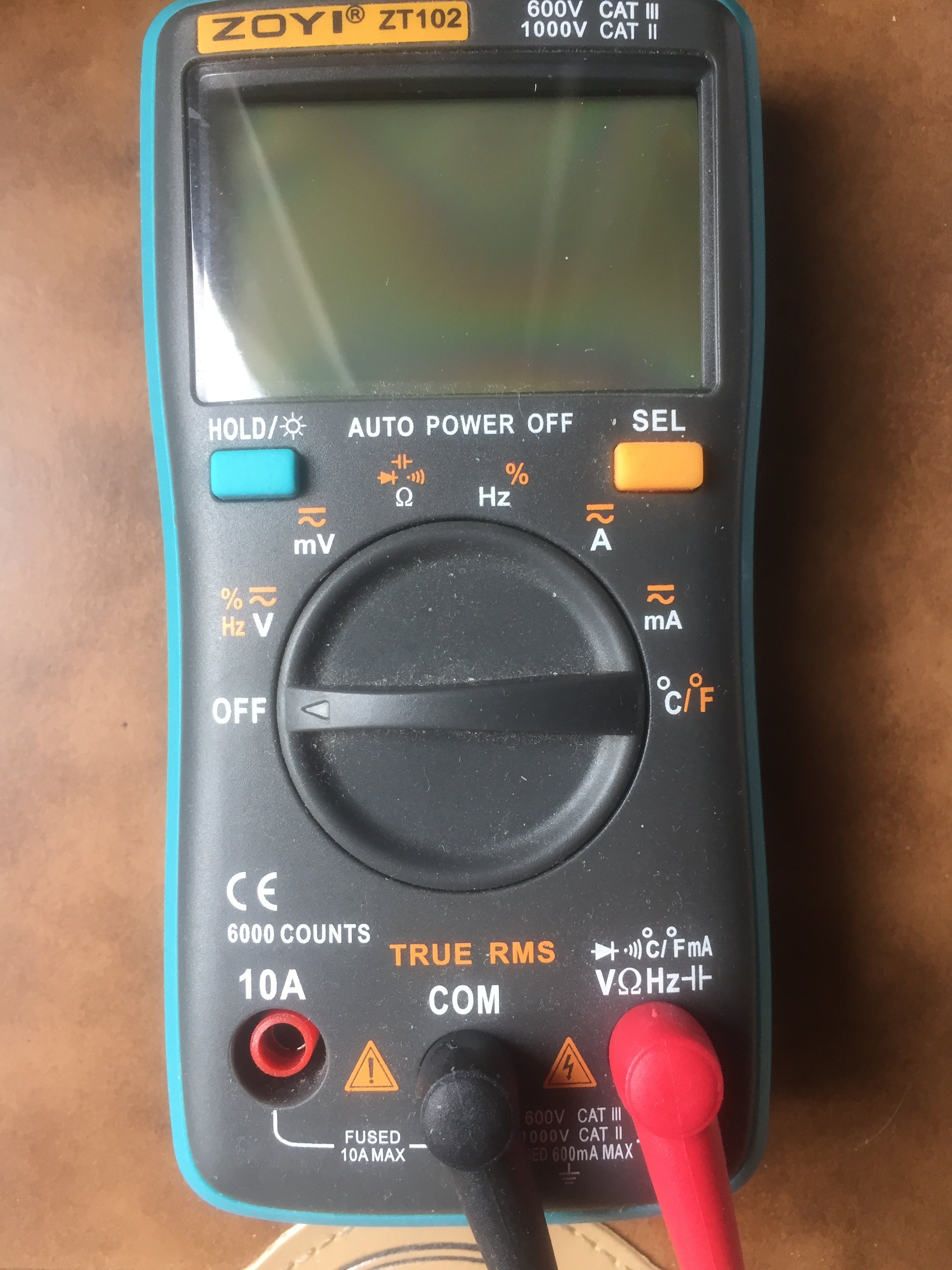

А как этот ток утечки померить?
Переключите прибор в режим измерения постоянного тока. Если большого опыта в этих делах нет, будьте повнимательней. На современных приборах есть дополнительные гнезда для измерения тока. Скорее всего их даже 2. Для мА и А, соответственно. А потом соединить щупами прибора любую клемму, и предварительно снятый с этой клеммы провод. Правда, если все так и сделать, что- то потеряется в бортовом комп-ре. Если это не желательно, то надо сначала прижать щупы к клемме и проводу, а уж потом снять провод с клеммы, не теряя при этом контакт щупов с проводом и клеммой.

Т.е. через 20 минут ток упал с 65 mA до 22-35 mA?
Да, именно так. Вообще- то, я не очень в это верил. Что касается обнуления, то я понимал, что это произойдет не сразу. А вот как быстро- не знал. Поэтому и предупредил. На всякий случай. Сам проделывал это, не разрывая цепь. Тоже на всякий случай.

Амперметр подключаем в цепь ПОСЛЕДОВАТЕЛЬНО! Переключатель режимов в положение 10А. И постарайтесь не подключить даже случайно, щупы прибора прямо на клеммы АКБ! !!Простые китайские приборчики не имеют внутренней защиты. Сгорит нафиг за 0, 5 секунд. Посмотрите Ютуб. Там всё есть.
Колебания с тактовой частотой видны чётко на стрелочном приборе. Чтобы увидеть это на цифровом приборе, переключите режим в 2000 мА, можно в 200 мА.Ждать этого явления нужно минимум минут пять , после последнего действия с машиной.

У меня такой мультиметр, переключатель на А выставлять?
*отредактировал ранее написанный пост:
Переключатель можно установить в положение А, при этом красный щуп переставить в гнездо 10А. В таком режиме можно замерять токи до 10А. Но т.к. у нас замеряемый ток будет небольшим, то можно сделать и по другому: красный щуп оставить в правом гнезде, а переключатель установить в положение mA.

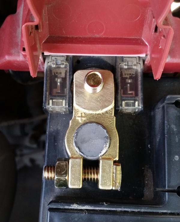

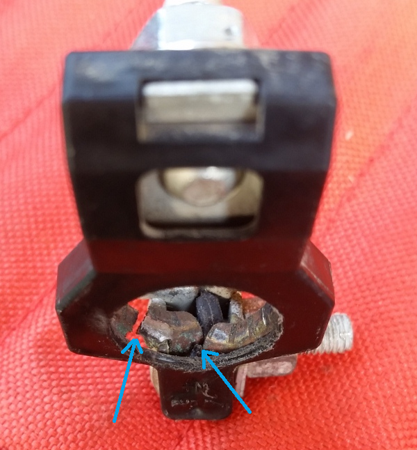

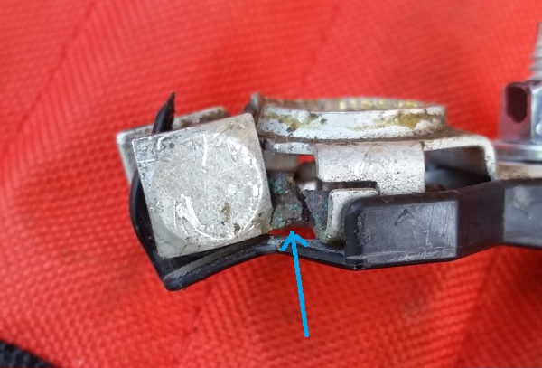

Как то собрался я домой из сада, сажусь в авто и зажигания нет вообще. Полез в полных непонятках под капот и вижу, что полностью затянутая плюсовая клемма висит в воздухе. Ну я ее хлопком насадил обратно на аккумулятор и уехал. На следующий день детальный разбор показал это

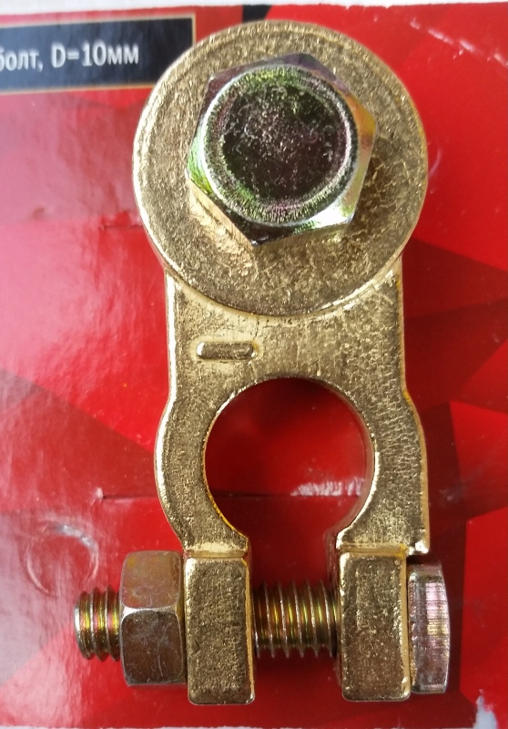

Главное минусовая клемма массивная, а на плюсе намудрили. Нужно было срочно решать проблему и было приобретено нечто напоминающее нормальную клемму от Автодело
правда она в штатное место никак не хотела помещаться. 10мин работы ножовкой и напильником и мы имеем
Посадка конусная плотная даже без затяжки. Контакт не то что у родной. Вообщем вещь.
Единственно подстава - ключ на 13 нужен. Так что поглядите у себя плюс. Может тоже на ладан дышит.
