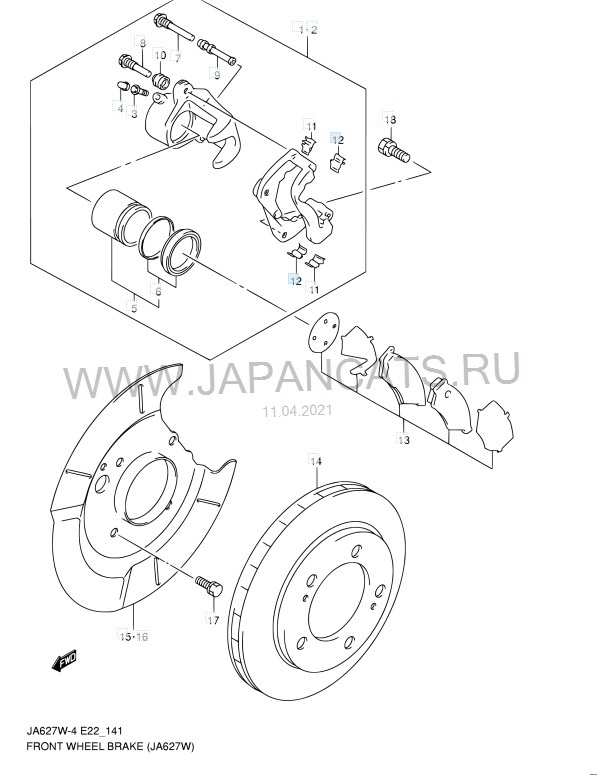

Всех приветствую. В общем, я заменил полностью тормозные диски и колодки. Хотя мастер мне сказал, что они еще послужат. Но смысла уже не было, там недолго им в принципе ездить. Поставил Textar, и диски и колодки. Торможение более менее нормальное, но понимаю, что все равно что-то не то. Мастер, который мне диски менял, сказал, что надо менять прижимные пластины на скобах. Вот тут-то и возникла у меня заминка. Он сказал, что именно прижимные пластины, а не скрипные для уровня износа колодок, которые как раз таки были в комплекте. В связи с этим у меня вопрос: где на картинке, тогда должны находиться скрипные пластины? Я так понимаю пункты 11 и 12 это же ведь прижимные пластины? и второй вопрос как плохие пластины могут скрипеть при торможении???
Противоскрипные пластины на схеме отдельного номера не имеют , отображены по бокам колодок .
значит 11 и 12 пункты - это прижимные? их получается для полного комплекта надо брать 8 штук?

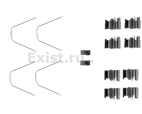

А это тогда получается что? Те самые галочки слева? А то я что-то запутался уже совсем. Арт. MBA1651
Ну да . Они как бы немного "антидребезг" , ну и т.к. из нержавейки , позволяют колодкам долгое время скользить даже "реагентными" зимами .
Понятия не имею . Этот комплект еще и на Мазды ставится , наверное их заморочки .
Хм, у меня этот артикул всплыл как сузушный набор, то есть его аналог

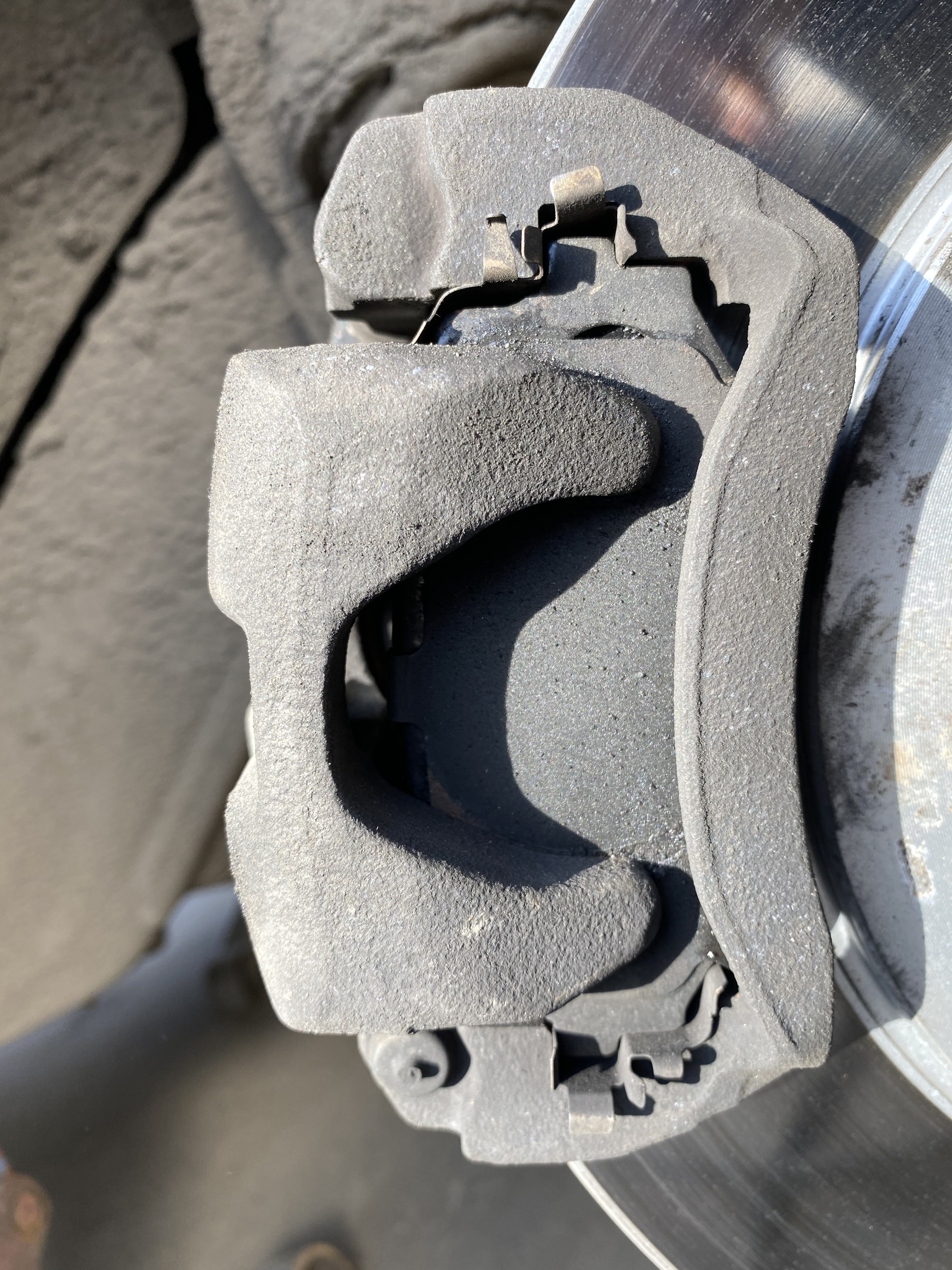

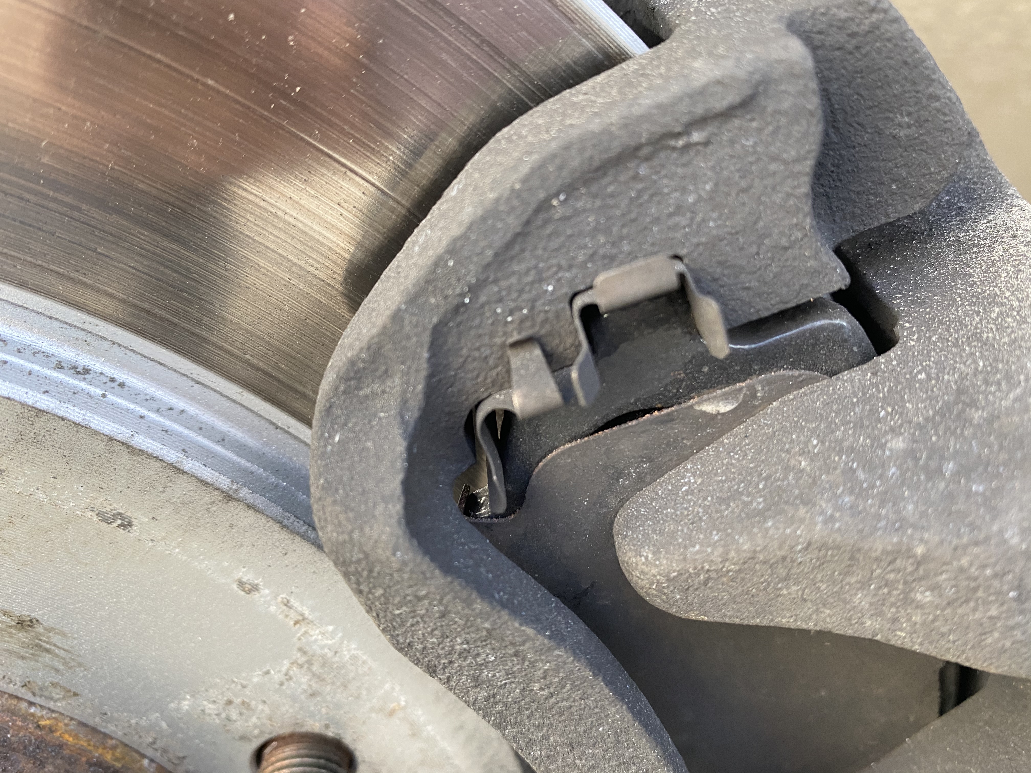

Вот они те самые пружинки про которых мне говорил мастер. Не очень-то они и похожи на схеме
