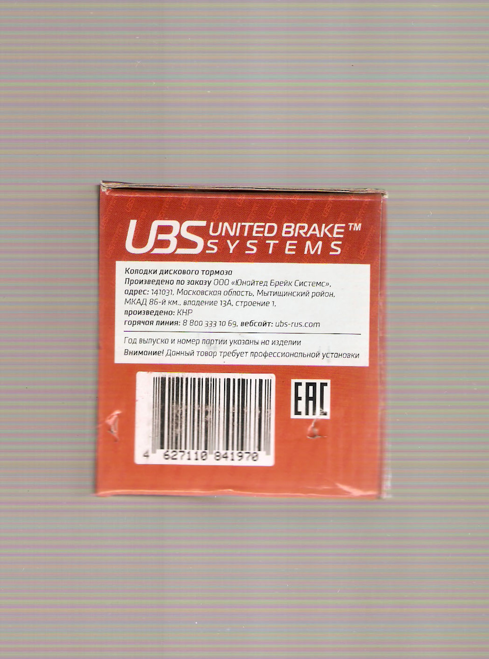

Не стоит брать их. Бери другие, желательно русского производителя!!!!
Oleg4ik
3 Октябрь 2017
grand vitara
это какие и какого ???
ааа не помню производителя. Легкое название. У них цвета упаковок оранжевый. Может вспомню позже. В инете не могу найти[DOUBLEPOST=1507390015,1507214498][/DOUBLEPOST]А нашел! UBS
А где связь между колодками UBS и русскими производителями ? Коробочки в России делают что-ли ?
Вот тут , несмотря на наш штрих-код честно написали : произведено : КНР .

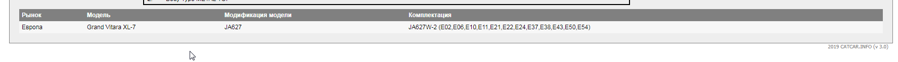

Помогите с подбором задних колодок. По каталогу 2 артикула, а какие мои?
Вин JSAHTX92V00103662
Артикулы:
53200-52D20 SHOE SET, BRAKE E02,E22
53200-52D10 SHOE SET, BRAKE E06,E10,E11,E21,E24,E37,E38,E43, E50,E54
Нашел аналоги: Kashiyama K9968, Girling 5187739, NiBK FN-9968
Что получше? Может есть дешевле или цена/качество? Недорогие были Lynx BS-7305 - но отзывы плохие.
