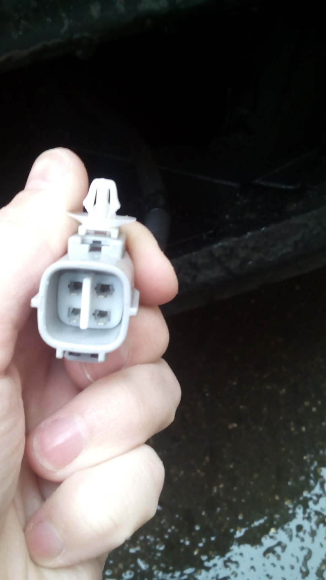

С последнего моего поста выяснил, что нужно будет ещё реле и разъём. Проводка на обе фары идёт с 4х пинового разъёма у левой фары.

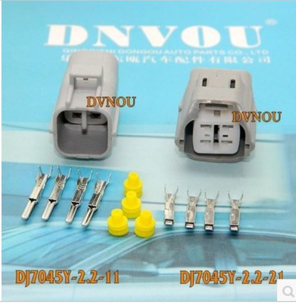

Его каталожный номер найти не удалось. По автомагазинам тоже не получилось найти. Однако на третий день поиска по китайскому сайту, удалось найти что надо.
Заказ только по 5 штук, $20. Так что если кто надумает в МСК, то поделюсь за себестоимость $4 (когда придут).
