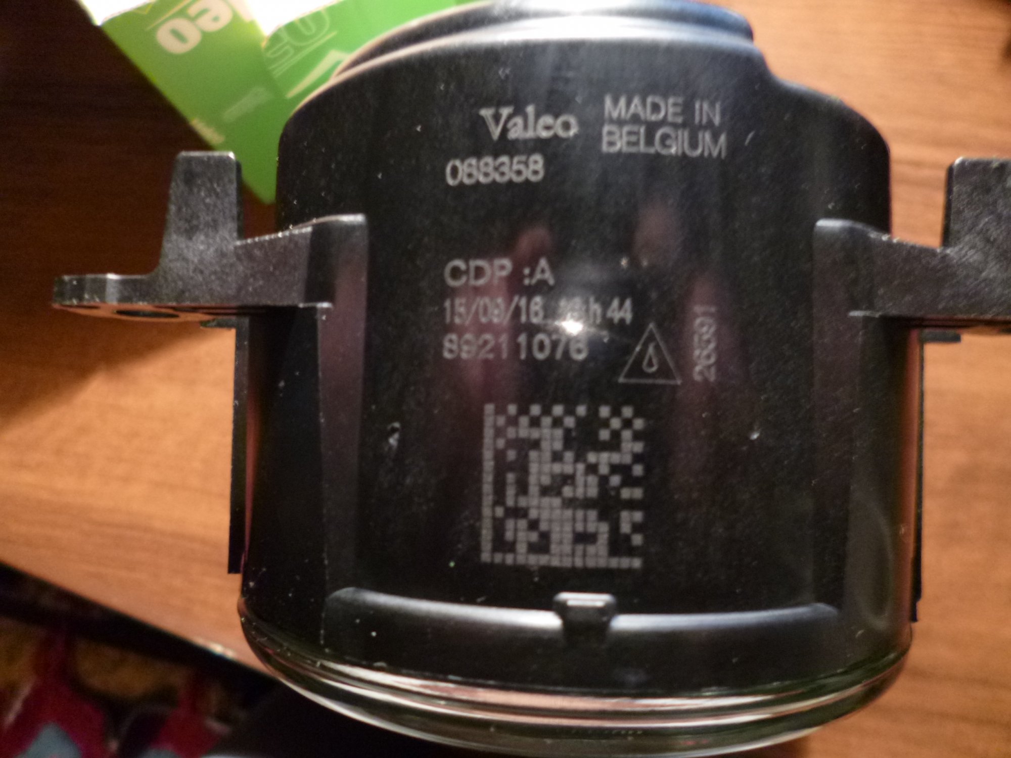

Накладки и кнопку я уже заказал,обещали в середине декабря получить,а противотуманки у них оказались на складе.Я их уже сегодня забрал,Валео производитель Бельгия.В чем отличие от китайских.Убельгийских отражатель сделан из дюралюминия и покрыт хромом,а у китайских отражатель сделан из того же пластмасса и покрыт хромом,поэтому от нагрева лампочки начинает плавиться отражатель,при длительном использовании противотуманок.

Нарыл по поводу бельгийских Валео, - есть еще недорогие VALEO 088358, типа аналог. Цена намного ниже наших оригинальных бельгийских VALEO 35500-62J01.

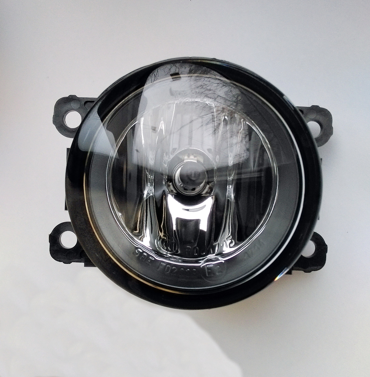

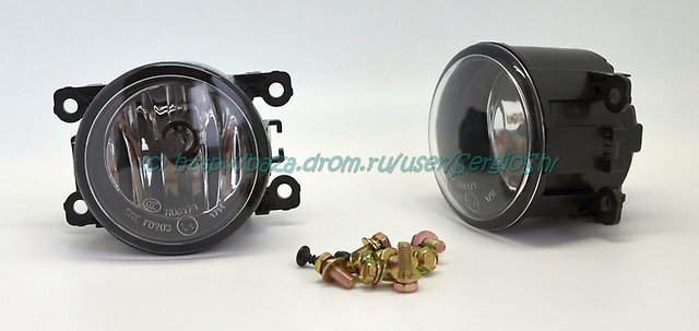

Интересно, в чем разница. Может и в этом аналоге отражатель не металл.[DOUBLEPOST=1479287603,1479227380][/DOUBLEPOST]Ну что, получил я свой комплект туманок. Дошли за беспрецедентно короткий срок - 10 дней.

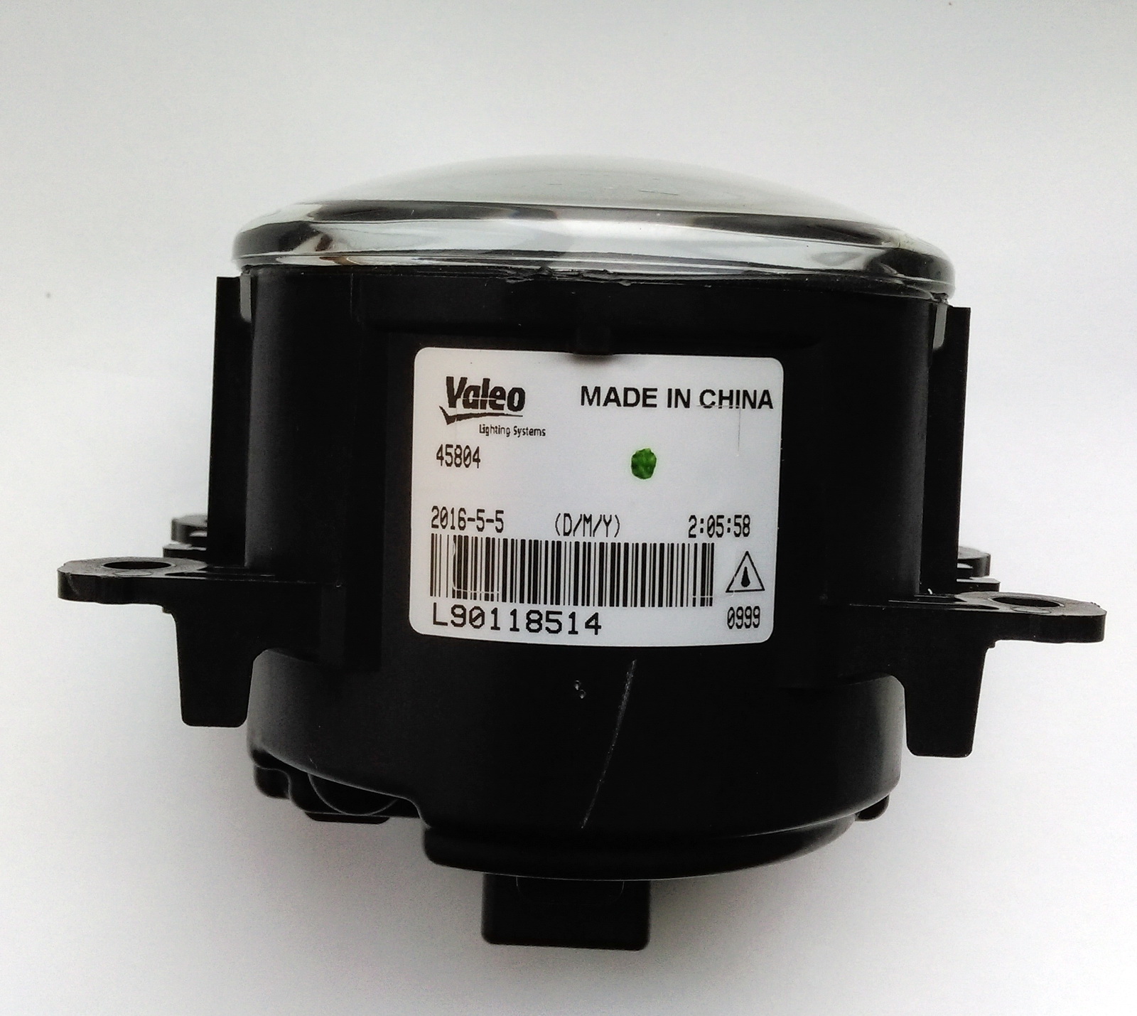

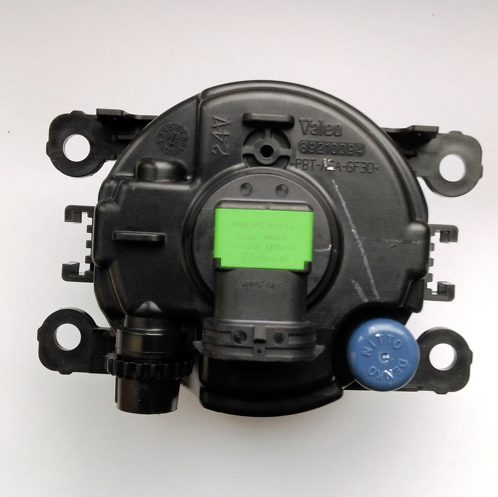

В первую очередь распаковал туманку.
Как и ожидалось - честное китайское Валео. Претензий к качеству сборки нет. Все сделано аккуратно и без зазоров.

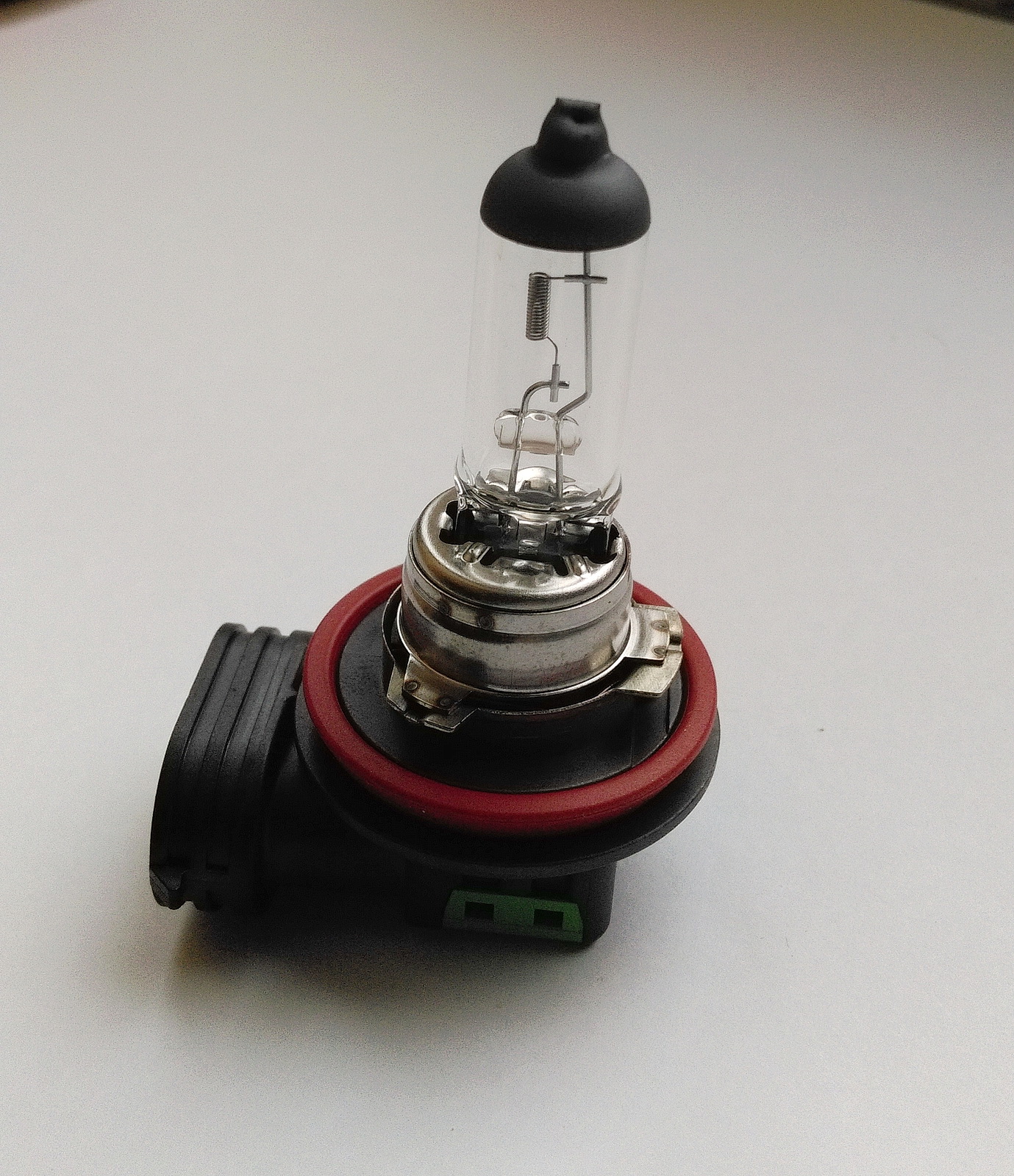

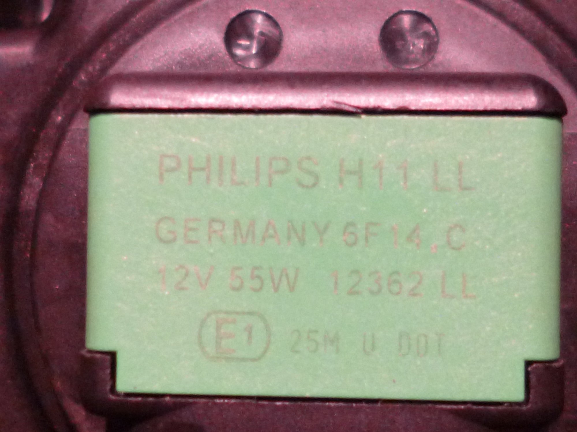

Вытащил лампочку:
Сзади на цоколе написано Филипс, Китай. То есть, фабричный честный Китай.
В отверстие от лампы просунул палец, дабы прощупать отражатель. Краем ногтя потеребил край отражателя - металлический. Пластмасса звучала бы по другому.

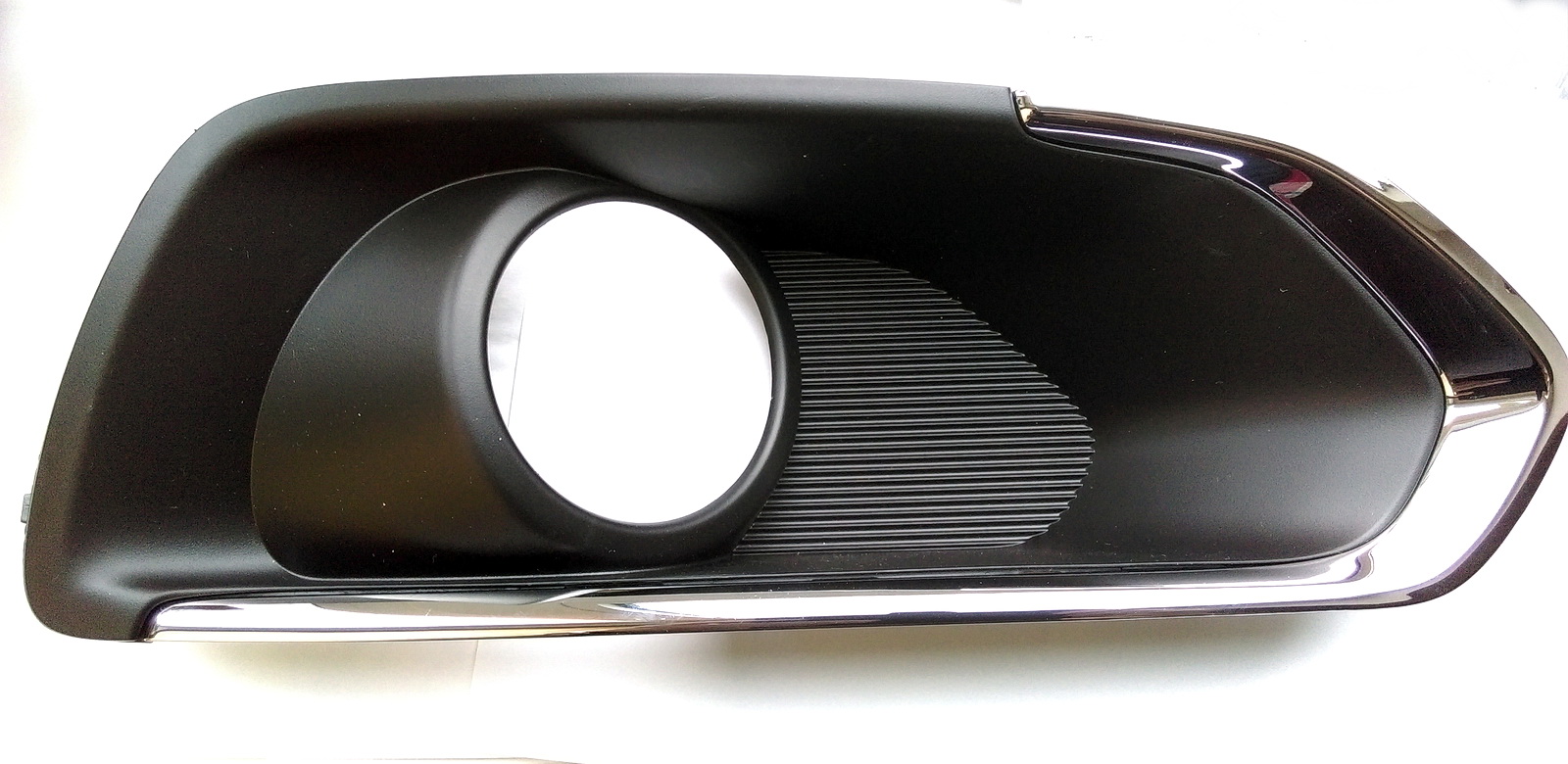

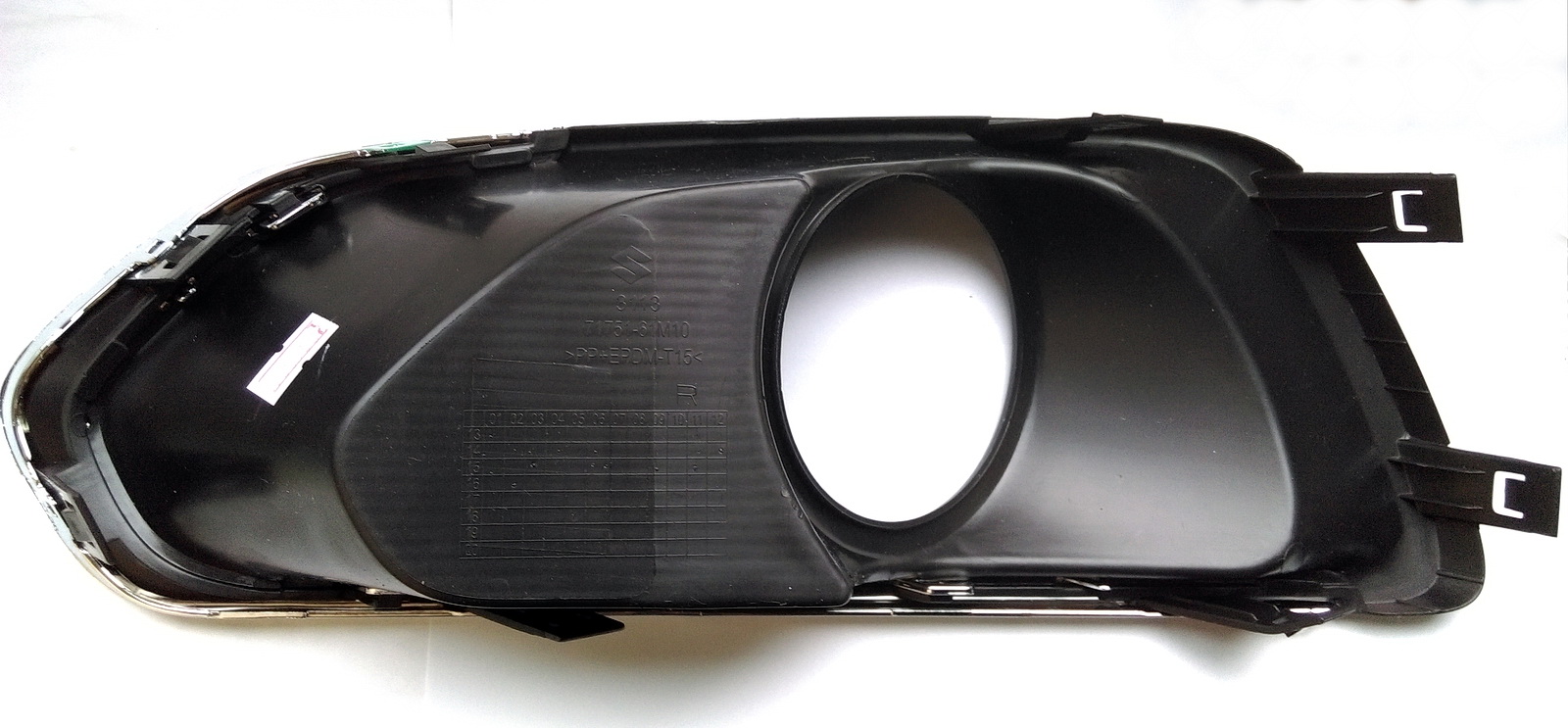

Накладка:

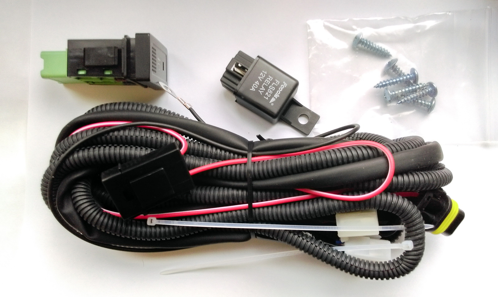

Жгут проводов (даже хомуты для стяжки есть):

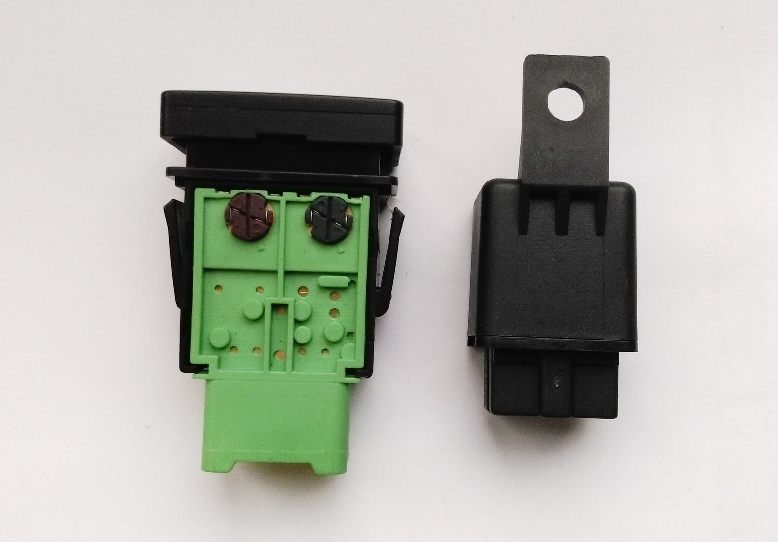

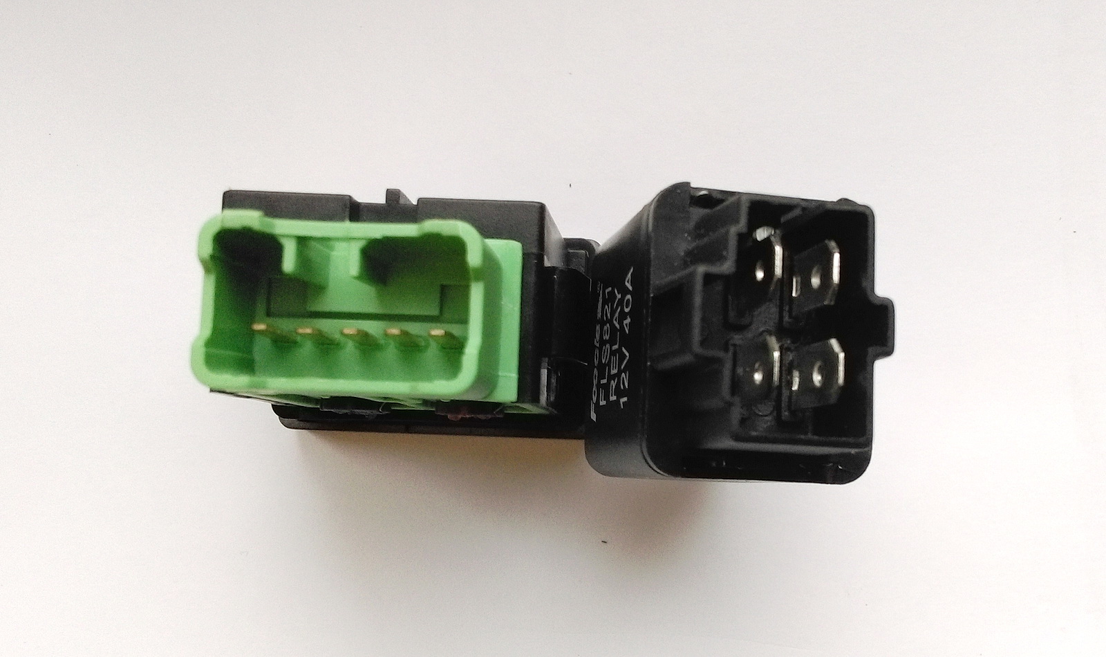

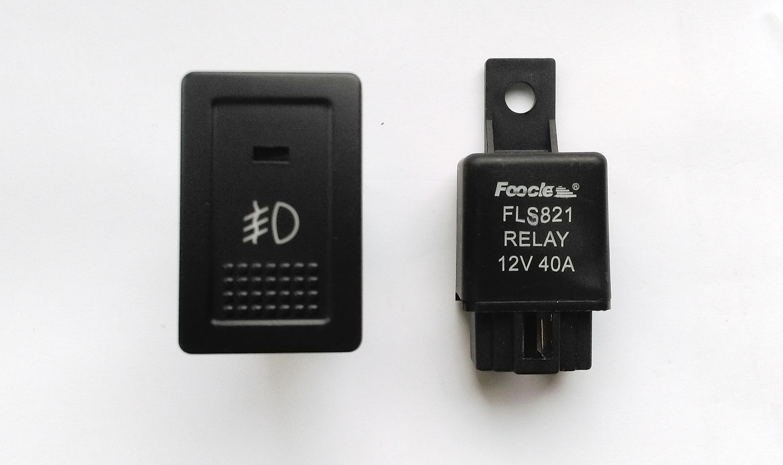

Кнопка и реле:
Кнопка как положено, а у реле разъемчик другой. Но, как я писАл выше, уже заказал нужное.

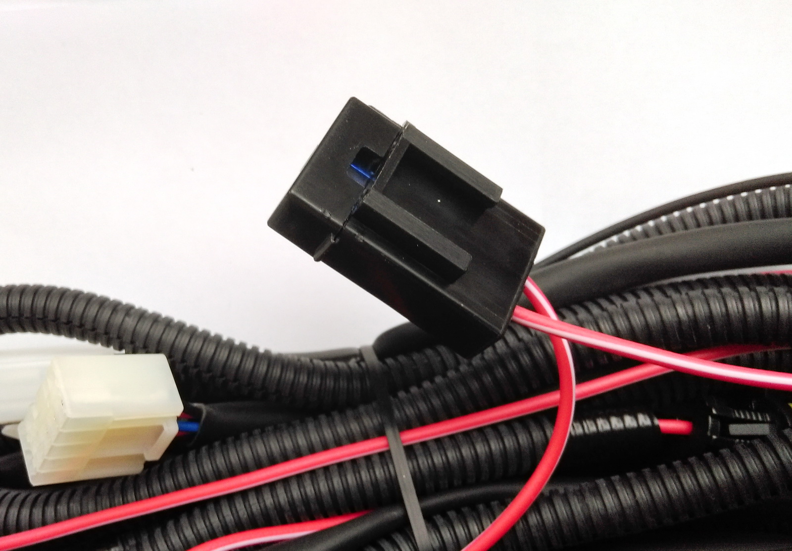

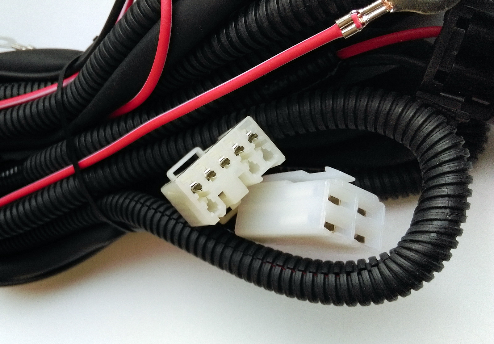

По другим разъемам на жгуте еще не определил что и куда:

Поздравляю с покупкой!Качество действительно хорошее. Я взял аналог VALEO 088358,отражатель тоже металлический.

kick_2
2 Август 2016
Suzuki SX4 S-Cross
левый разъем для кнопки, правый для реле ...чёрный предохранитель.
Я смотрю, набор понемногу меняется, у меня на кнопку шёл не один разъем, а набор контактов.

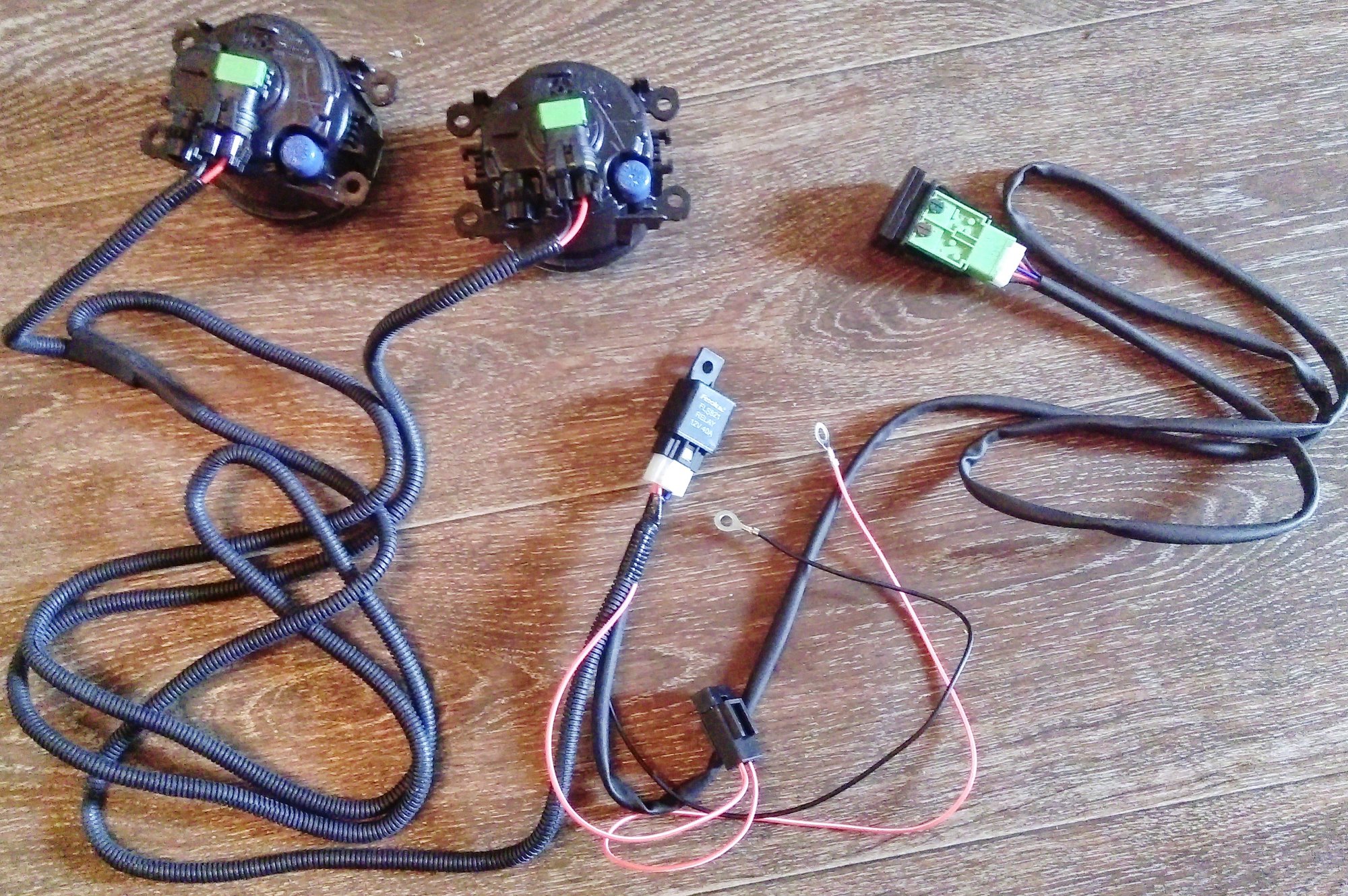

Подключил:
Красный и черный провода - питание, подключены через предохранитель и потом реле. Справа - кнопка включения.
Попробовал запитать через БП 12в - реле не срабатывает, щелкает, наверное не хватает силы тока. емкости...
При этом индикация на кнопке загорается.

Вот перед реле (со стороны фар) и резать и ставить разъем.
Ага, значит все остальное отрезать. Кнопку вставить вместо заглушки, предохранитель уже стоит, другое реле - в блок и отрезанный кусок провода получается лишним. Правильно?[DOUBLEPOST=1479376944,1479376908][/DOUBLEPOST]
напруга из-за ламп проседает и реле размыкается ...
понял, да, значит надо аккум.[DOUBLEPOST=1479377026][/DOUBLEPOST]Останется главным правильно подсоединить отрезанный жгут проводов в новый правильный разъем.

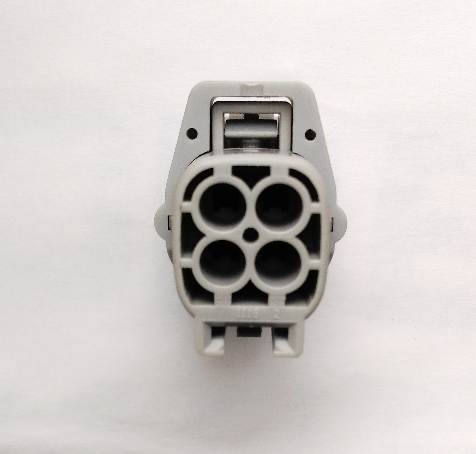

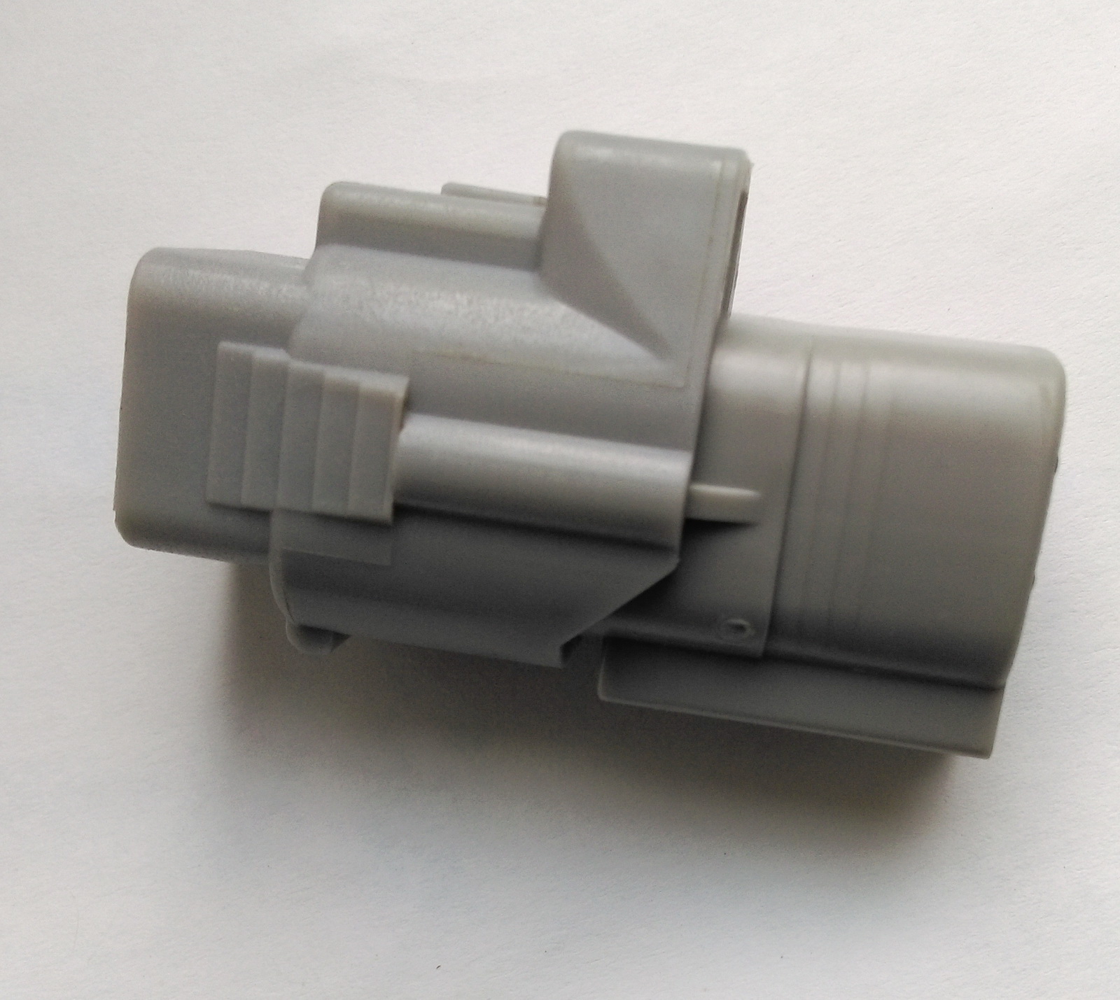

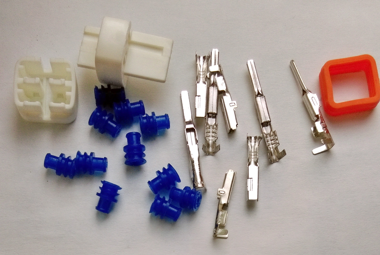

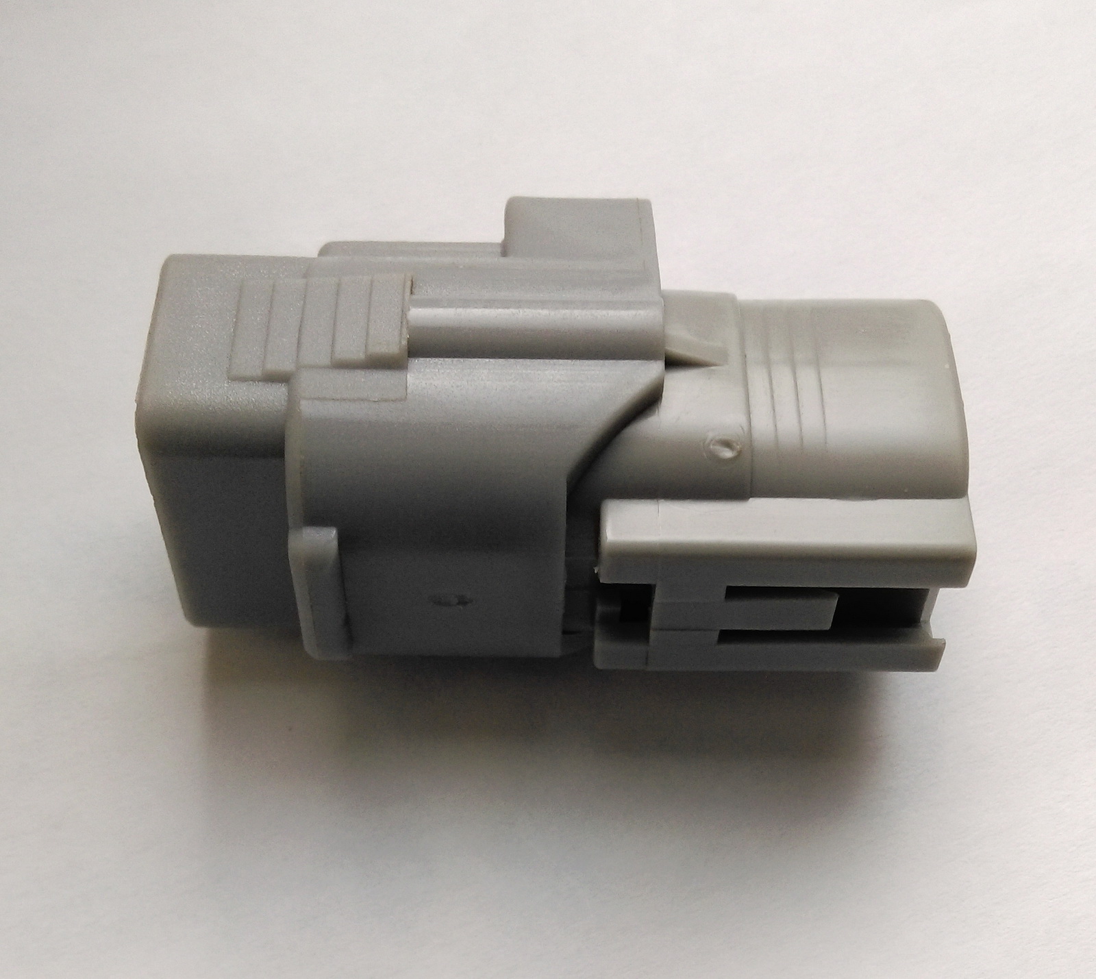

Получил с Али нужный разъем.
Крутил-вертел, случайно защелкнул маму с папой и теперь не могу найти как его назад разъединить...
Пробовал отверточкой, нажимал в щели, отверстия - пока никак, сломать боюсь. :dntknw:
