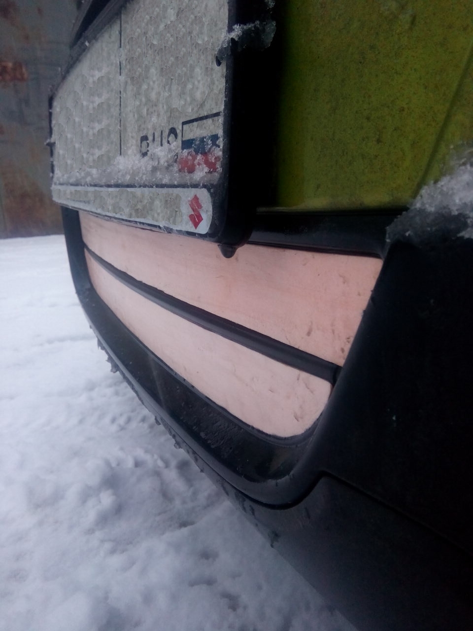

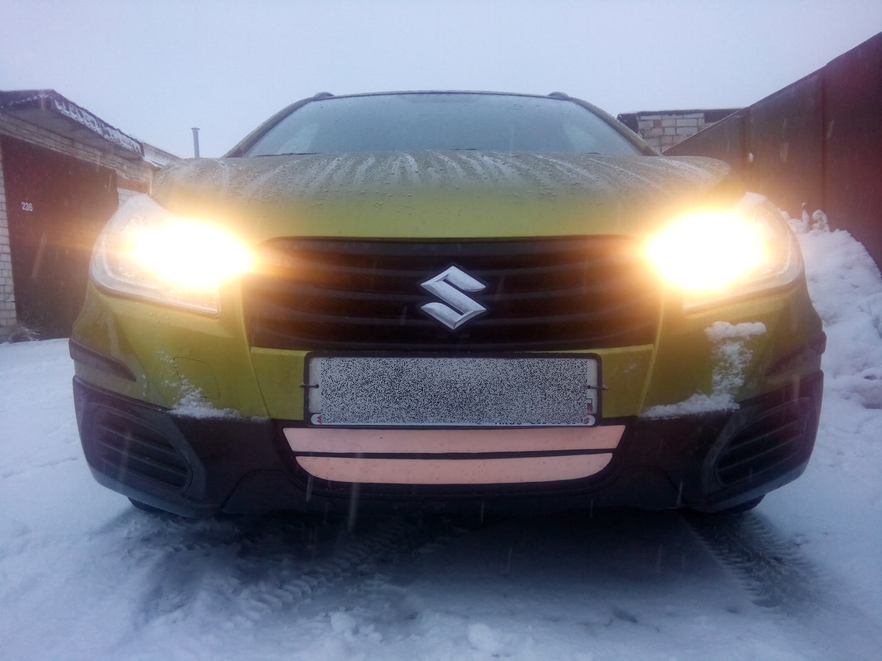

Установил себе на зиму от холода и грязи заглушки в нижнюю часть радиаторной решетки. Использовал строительный теплоизоляционный материал "Пеноплэкс". Пластичен, как пенопласт и не крошится. Толщина примерно 15 мм. Вырезал чуть большего (1-2 мм) размера, чем сами отверстия решетки, и вдавил внутрь. Заглушки можно обклеить черной пленкой. Вот такой тюнинг "а-ля рюс".

И вот с такими розовым исподним вы и ездите?
Моветон, как мне кажется... Или, как здесь говорят, колхоз.
Во как получается: в культурной столице - "розовое исподнее", а во всей остальной России - "колхоз".

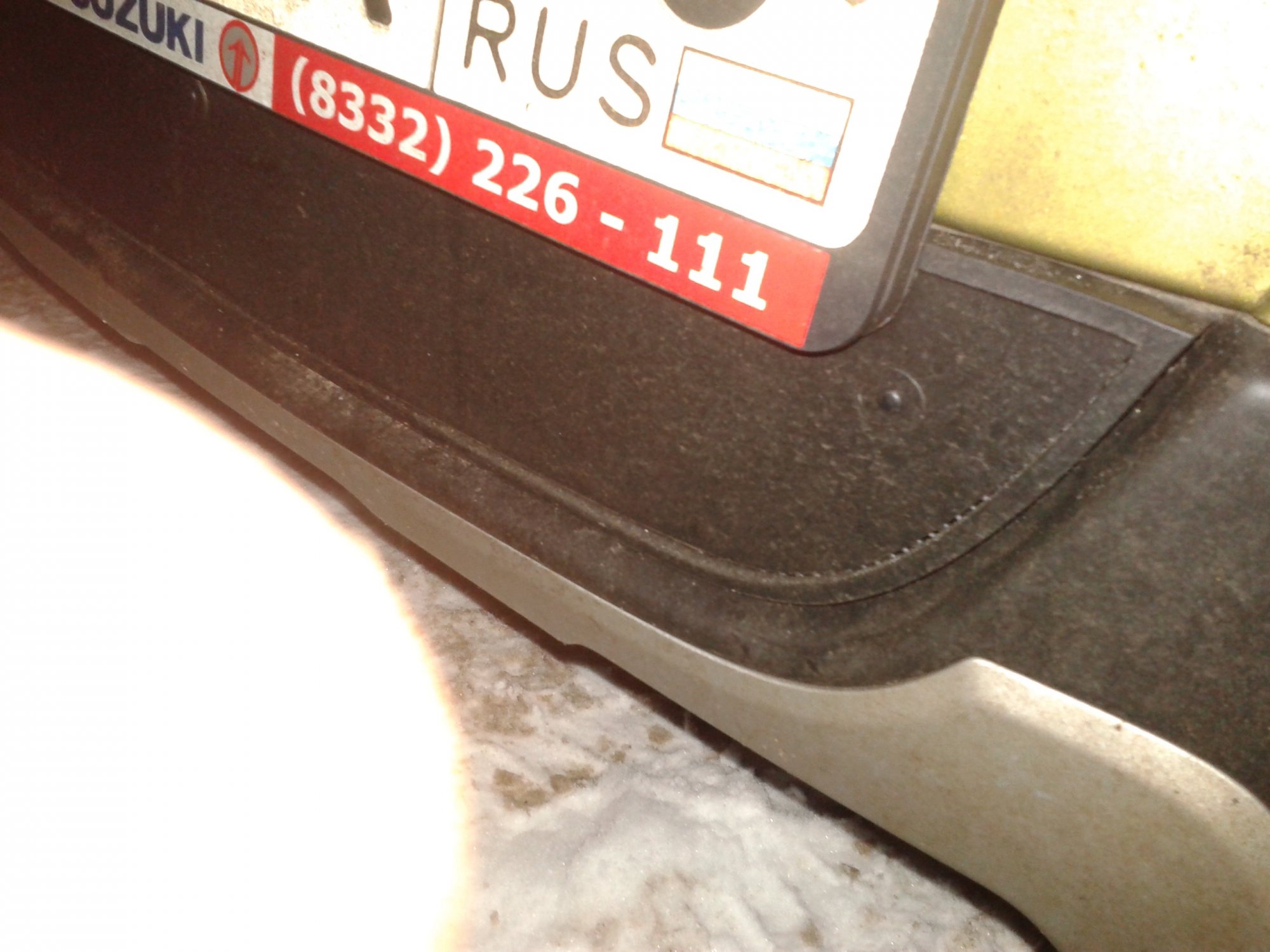

Посыпаю голову пеплом.
ПС: Заглушки (можно - вычеркнуто автором, прим.ред.) НУЖНО обклеить черной пленкой.
если они розовые то можно черной пленкой, а по фото белые - нормально все
