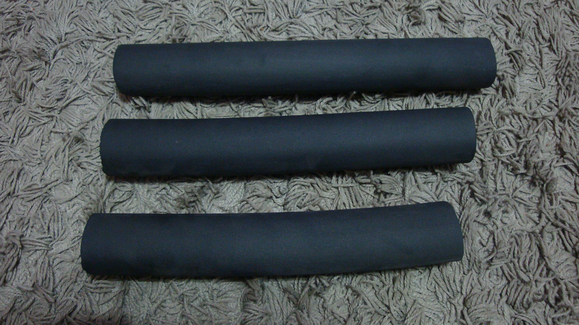

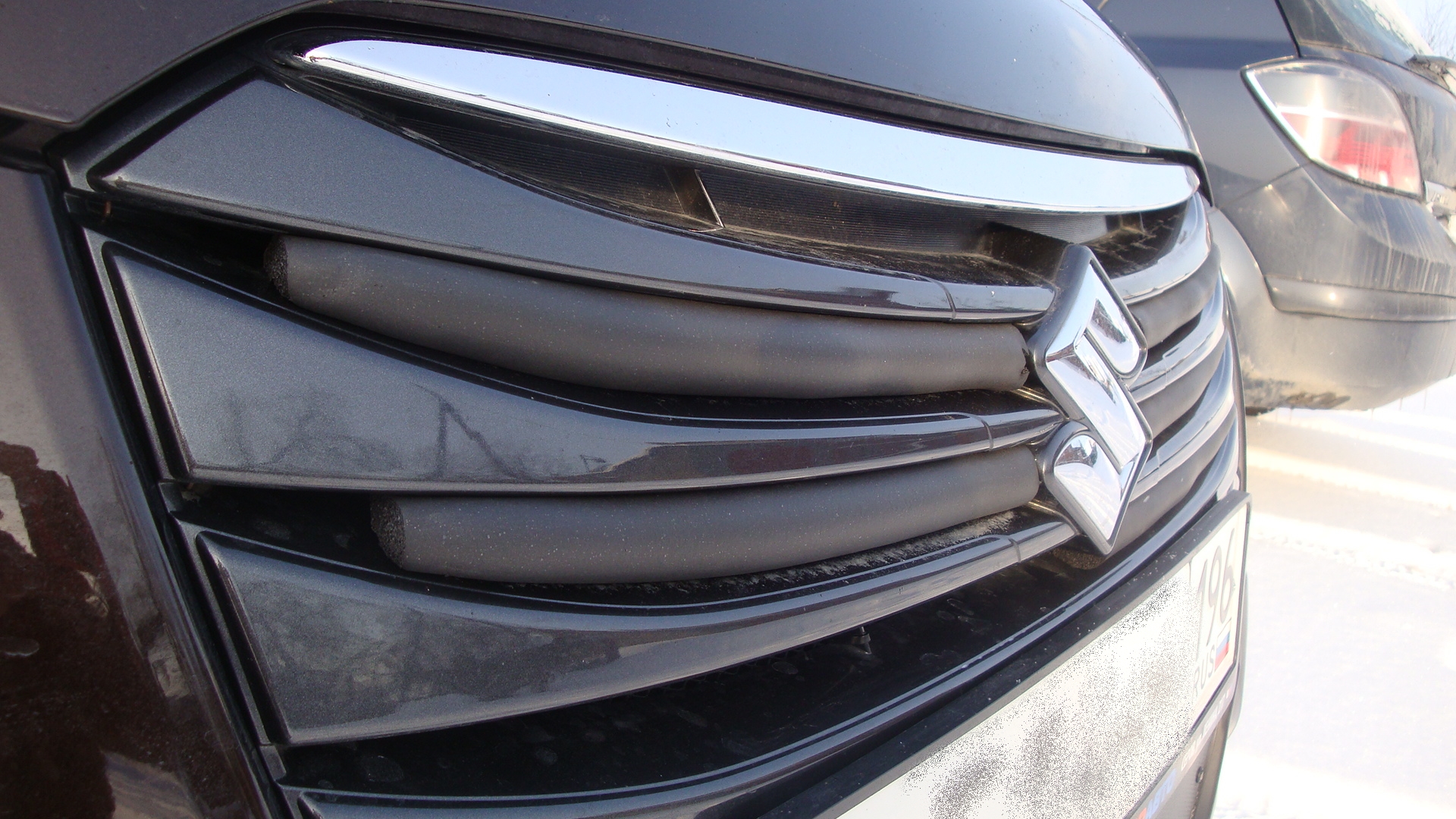

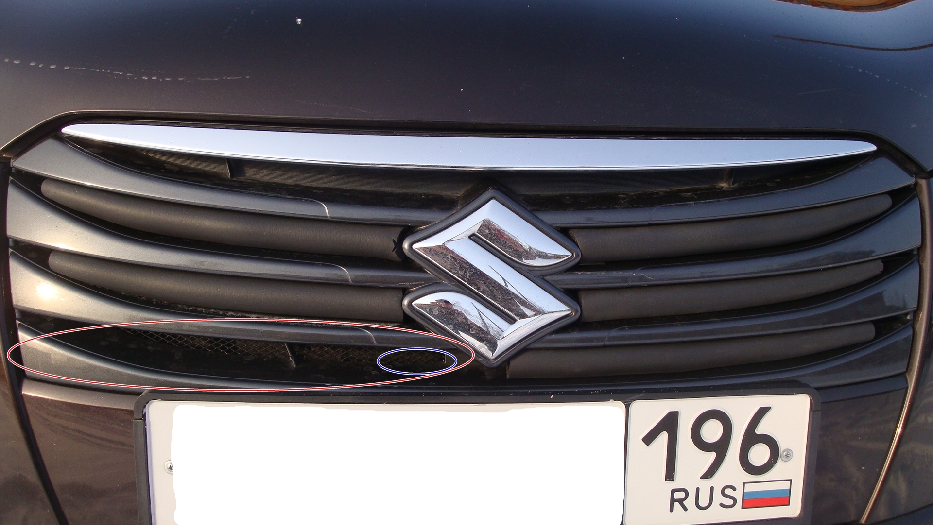

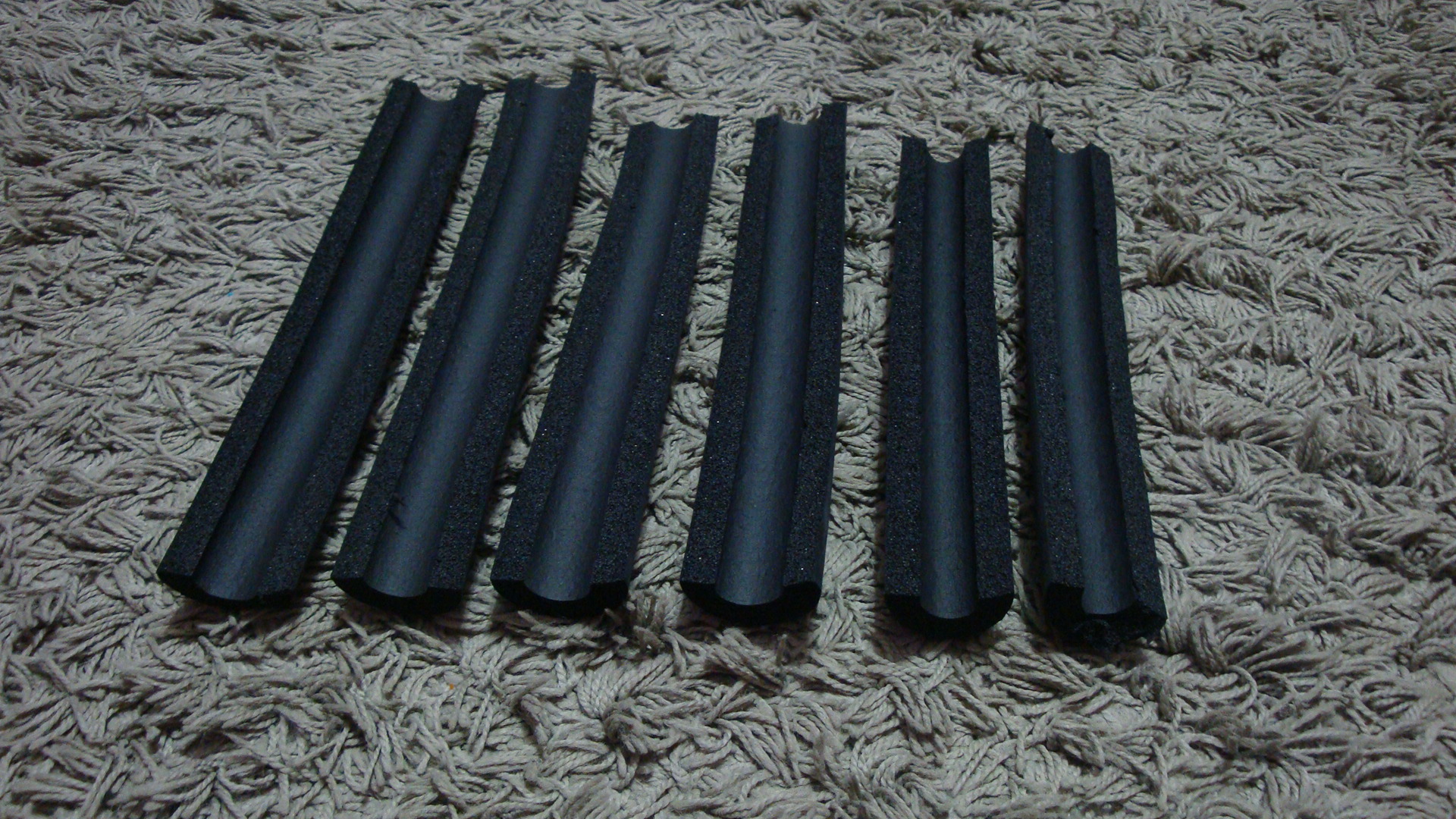

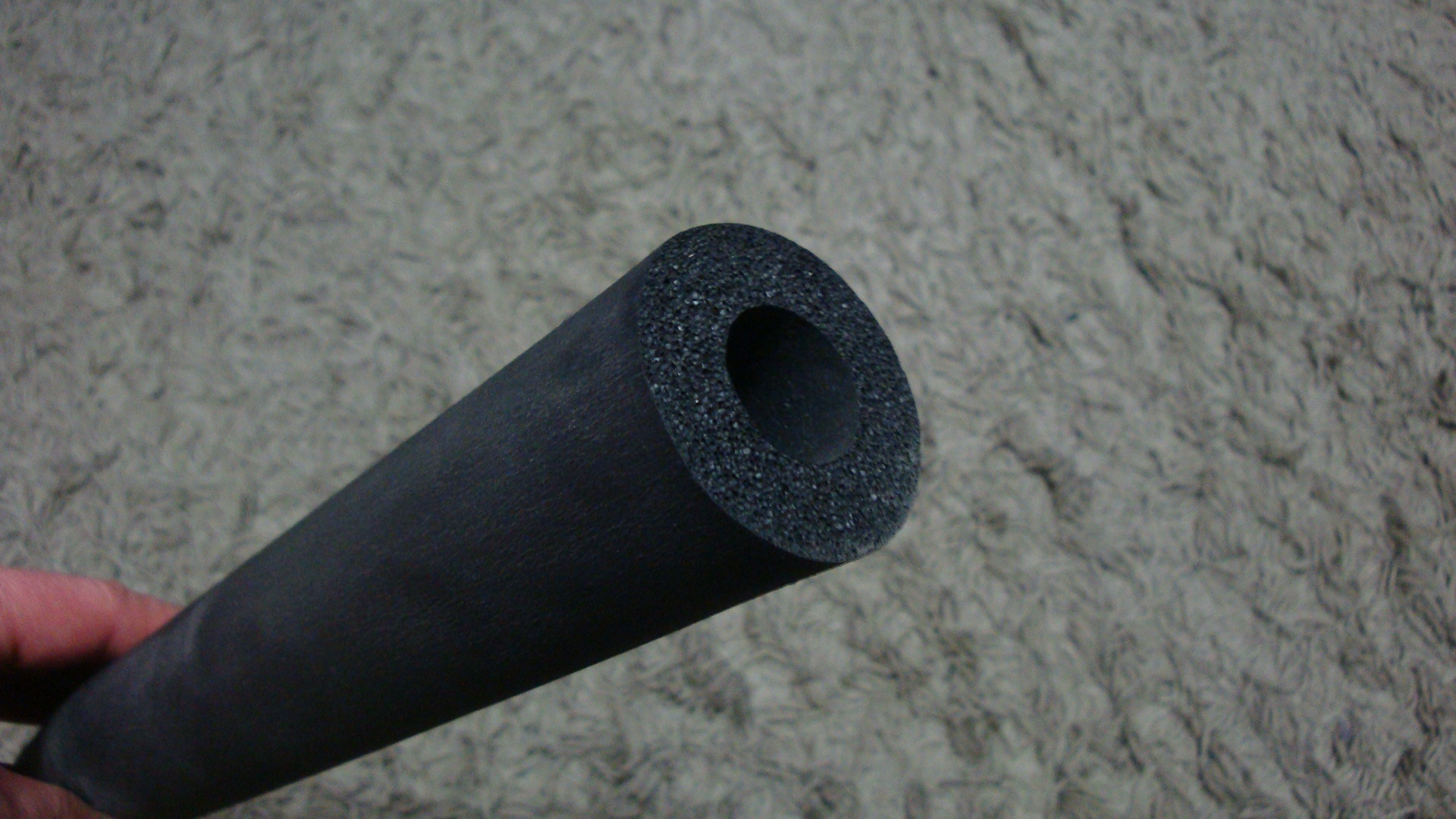

У меня такая же накладка,только самодельная.Температуру будет искажать. если датчик температуры закрыт накладкой.На нашей машине датчик стоит за верхней решеткой ,а этой накладкой закрывается нижняя.Как и serpa,по трассе езжу на круизе 100-110км/ч ни чего никуда не провалилось,за две зимы.Быстрей двигатель грется не будет.В прошлом году наблюдал такое явление;Довожу жену на работу,температура поднялась на 2 деления.Разворачиваюсь,еду по этой же дороге,температура падает на одно деление.Наблюдал это 4 дня.Сопоставил направление ветра.Туда еду по ветру ,обратно против ветра.Выдувает.Мой город небольшой,поездки короткие.Двигатель и так не нагревается до рабочей температуры да еще и выдувает.Сам вырезал и поставил накладку,все нормализовалось.Это в городе.По трассе разницы нет;куда ветер дует,с накладкой или без,температура в районе 90.
