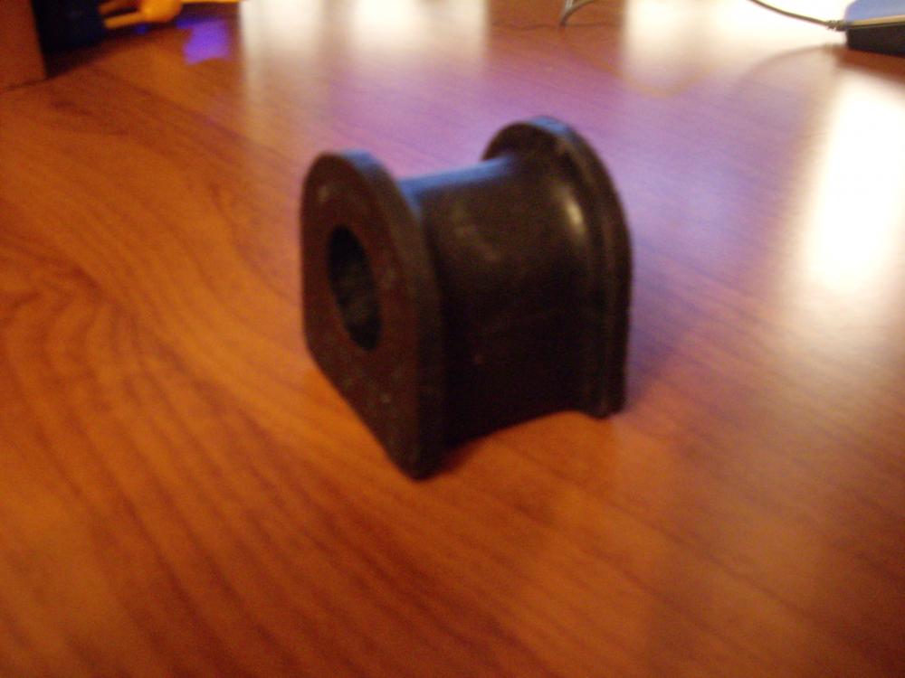

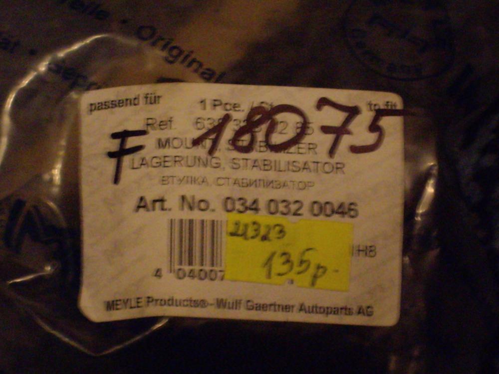

Скажите,лучше ставить Оригинал или Заменитель на такой же?
deadlydead
not dead yet
28 Октябрь 2007
674
169
Дмитров
свифт 11 glx белый
кия спортаж
Ответ: Опять про стуки в передней подвеске
Это тоже вопрос внутренней самоорганизации. Я ставил неоригинал. Ниже в этой теме написано какой и почему.
