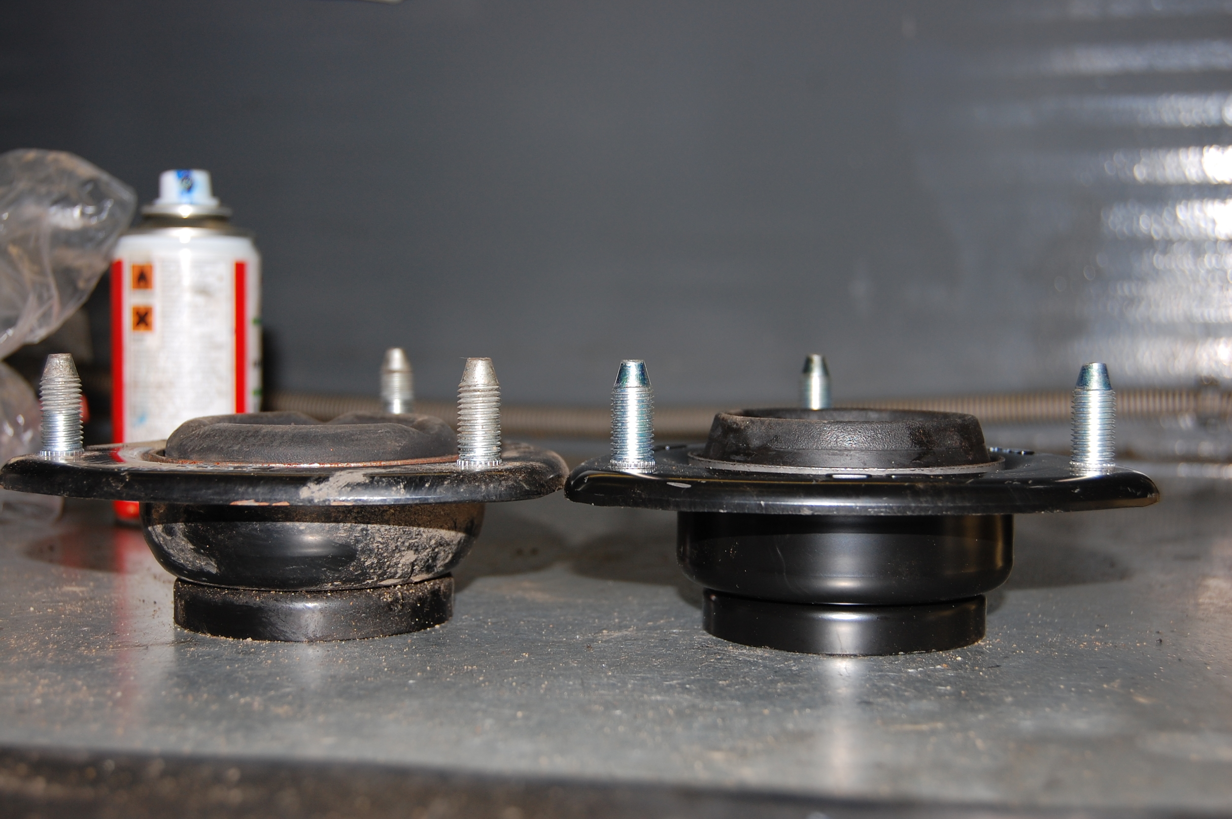

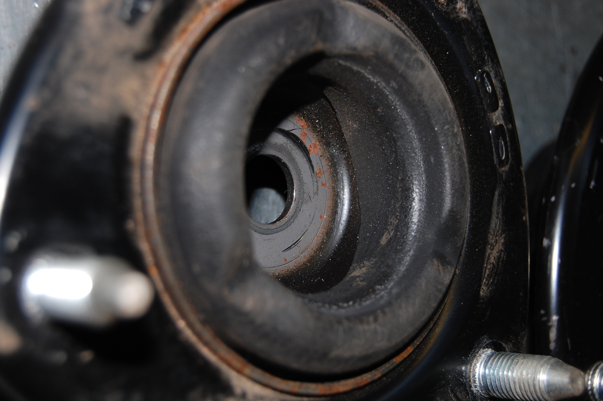

В общем, в Автомире на Рязанке, по гарантии,поменяли опоры стоек, изменения есть, на 15% бренчание передке стали тише, но они не исчезли и не пропали.
обзор деталии представляю в фото отчёте.
спасибо персоналу,идут на встречу,а там время покажет)

у меня стучит с нуля пробега,как только я выехал из салона на новом автомобиле, просто кто то не слышит эти стуки и думает это нормально, а кто то слышит,хотя наверно есть исключение и у кого то не стучит))))
был на ТО-30 в Автомире на Рязанке,всё поменяли по регламенту,а так как я пожаловался ( в очередной раз,до етого жаловался на стуки в Редеги,но там делали удивлённые глаза и говорили что так и должно стучать ), на стуки, то заказали опоры стоек( по гарантии), но это не привело к положительному результату.
хотя,кое кому тут;), поменяли по гарантии стойки в сборе с опорами и как я понял,у человека всё пропало( стуки).
