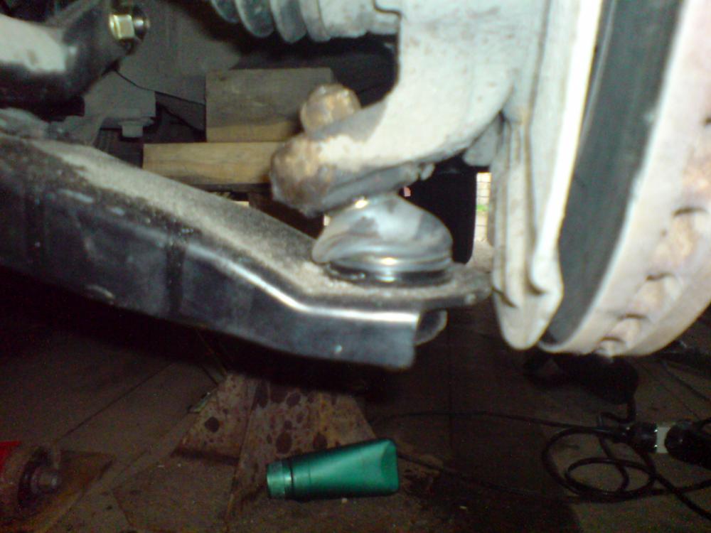

Аа, не вылетит она, если только корпус насквозь протрет, водитель напрочь лишен всех чувств должен быть. А вот при двухрычажной подвеске рычаг с кулаком можно смотать веревкой или буксирным тросом и ехать тихонько, сильно не крутя рулем, пружина и амортизатор снимается, вместо них ставится чурка (реальный опыт)
Я имею в виду что-то типа такого
куда ей вылетать то?

Помогите советом. Полез ставить проставки, капитально сорвал шестигранником резьбу в пальце шаровой. Гайка сильно прикипела ни туда, ни сюда не идет.
Сорвал в стойке стабилизатора?. Совет один - болгарка и новая стойка

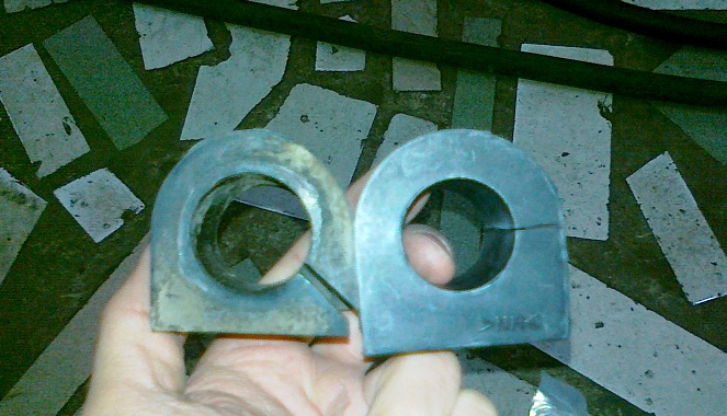

Заменил втулки левые на правые (см. фото). Были глухие стуки, теперь их нет. :thumbsup:
Новые втулки притянулись нормально не смотря на их бОльший размер. Отверстие у новых немного меньше, хотя тут кто-то писал, что одинаковые.
Ушелец
24 Июнь 2006
4,062
7,002
МО г. Мытищи
СГВ (JB420), мех. кпп, черная
Ответ: Опять про стуки в передней подвеске
Эти втулки можно менять бесконечно, тысяч через 5-7. Народ уже давно определился что ставить, стоит не так дорого, приходит быстро и главное ходит
