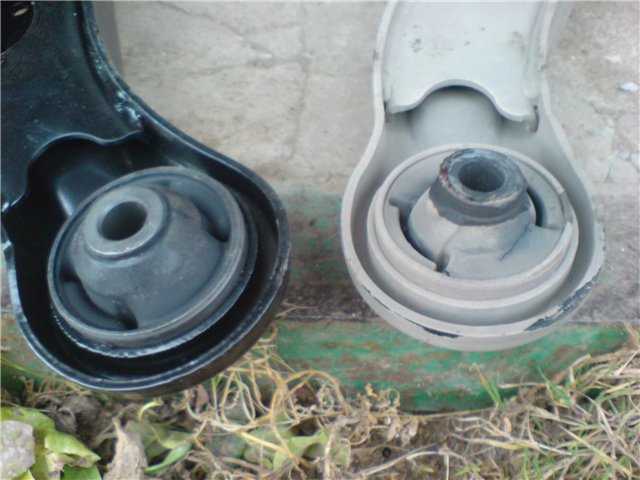

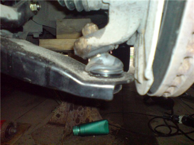

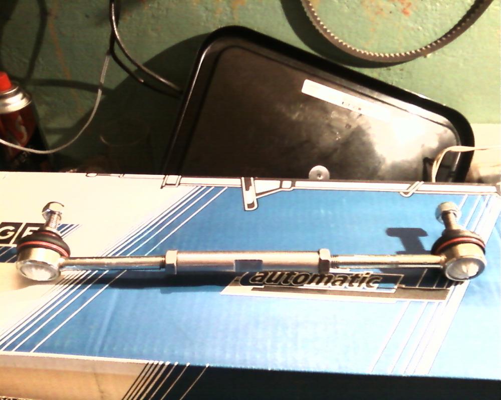

Перепотрошил в эти выходные всю подвеску. Замена рычагов, втулок и стоек стаба. старыми остались только стойки амортизаторов и их опоры.
срузу скажу, гремучесть подвески резко ушла, однако остались тихий тихие, легкие постукивания на мелкой гребенке... полагаю что это опоры стоек.
Покупал рычаги Febest цена 4300р. отмечу что менялись рычаги по причине порваных задних сайлент блоков, ну и подходящих к концу шаровых.
Привожу несколько фоток. На неоригинальном рычаге на мой взгляд крайне выгодно выполнен сайлент блок, он более массивен
В принципе по самой работе никаких сложностей не возникло, все прекрасно открутилось и закрутилось.
Беспокоит только новая шаровая, уж больно сильно пыльник скрутило, и при вывороте колеса влево идет почему то на перекрут
