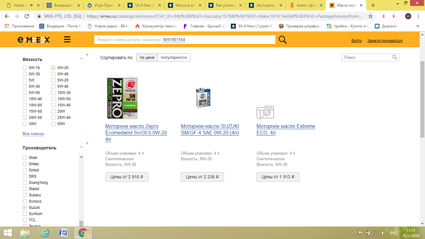

наверное ценой))))в 2014 оно стоило существенно дешеле идемитсу. сейчас посмотрел в емекс, идемитсу зепро 2050, сузуки 3300. чем эти масла лучше хундая за 1025 или гт за 1150? 7.5 тыс оптимальный интервал замены для городского автомобиля и здесь никакой взаимосвязи с производителем.

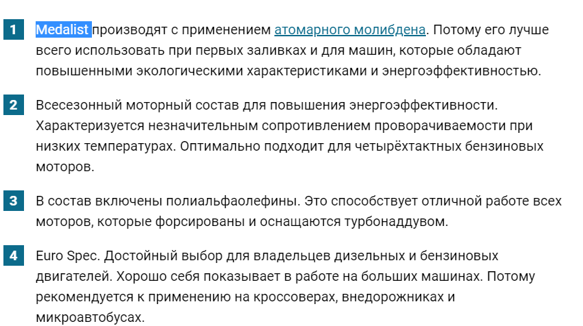

А внутреннее содержимое масла не учитывается?) Составляющие и т.п.
Сколько в последнее время не читал, Идемитсу хвалят за больше количество молибдена.
Плохо это или хорошо, не знаю)
Молибденовый дисульфид представляет собой модификатор трения.
Будучи добавленным к моторной смазке, молибденовый дисульфид создаёт прочную плёнку в местах соприкосновения деталей, способную выдержать очень большое давление без разрушения.
  • Применение модификаторов трения увеличивают энергосберегающие характеристики;
  • Предотвращает появление задиров;
  • Защищает от повышенного износа;
  • Отличные антифрикционные показатели;
  • Уменьшается сила трения;
  • Противодействует перегреву двигателя.
Кроме явно положительного воздействия, у этого модификатора трения есть и недостатки: например, неспособность растворения в масляной жидкости. То есть состояние порошка можно назвать дисперсным, представляющим собой взвесь, состоящую из довольно крупных по размеру частиц. Поэтому масла с молибденом ведут себя хорошо не во всех моторах. Следует опасаться его применения к мощным двигателям, развивающим очень высокие температуры внутри цилиндров. Как следствие образуются отложения и коксуются силовые агрегаты, хотя такая информация официально не подтверждена. Вполне может быть, что причина образования шлаков была другой: кальций, содержащийся в других присадках, особенно моющих, активно воздействует на MoS2, нивелируя все его хорошие качества. Этому процессу как раз способствует высокотемпературный режим. Поэтому есть рекомендации относиться к молибденосодержащим смазкам с осторожностью.
