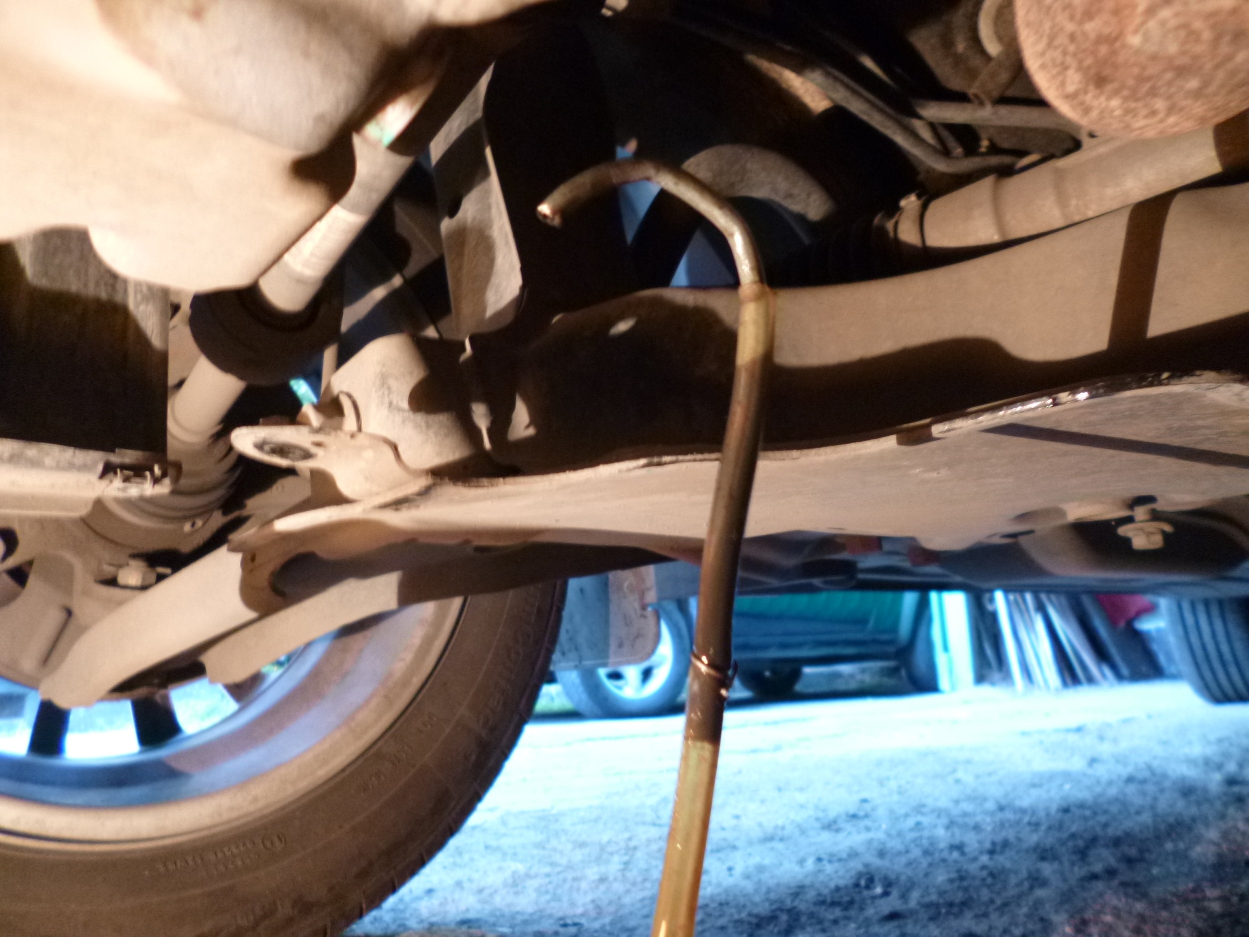

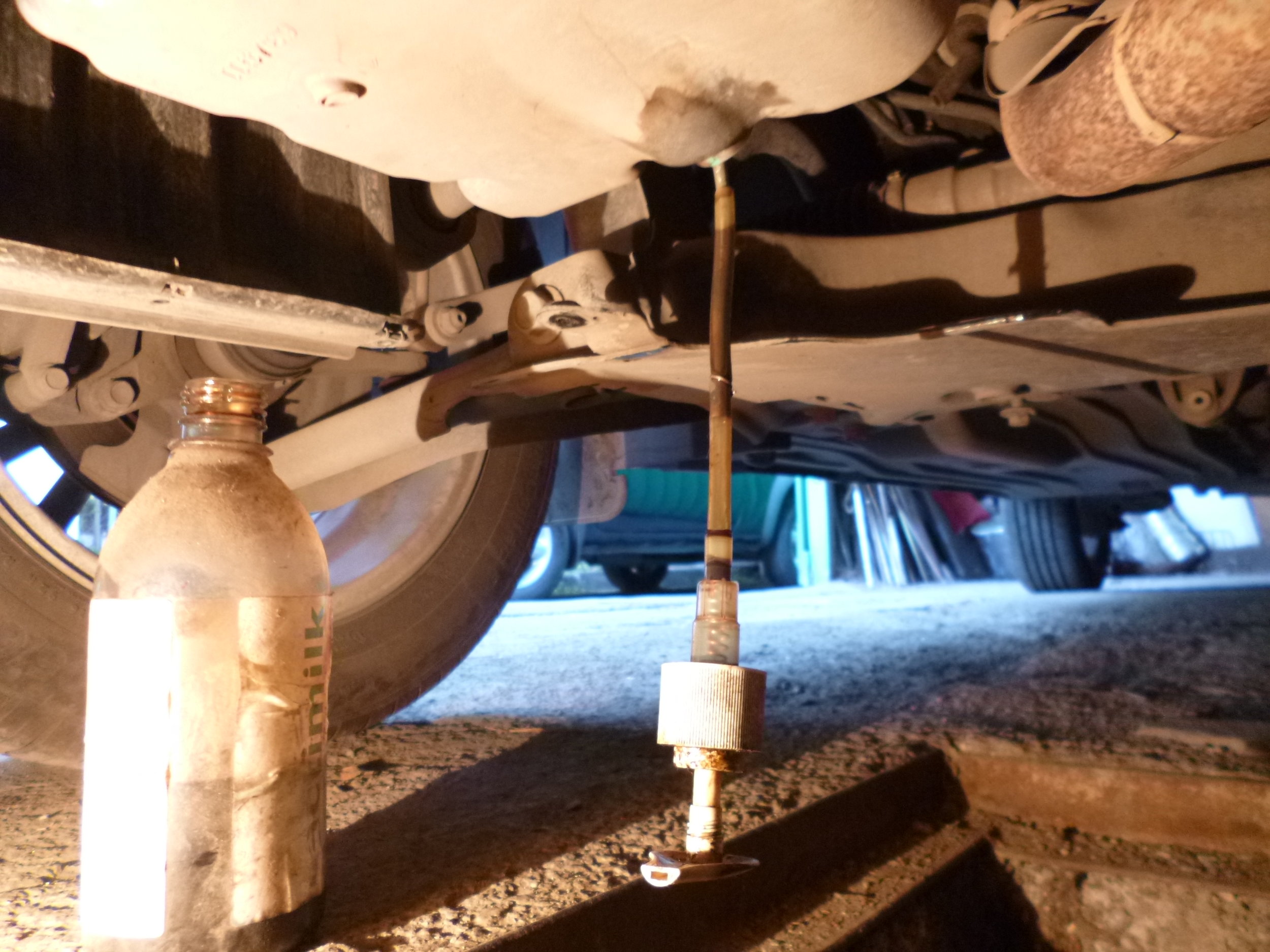

Заменил масло.Открутил сливную пробку,основное масло слилось быстро, а остальное стекало медленно тонкой струйкой в течении 15 минут.Сомневаюсь,что на сервисе у кого либо хватило столько терпения ждать столько времени.Там вакуумным насосом пытаются откачать остатки,если попало в трубку масло,то какую то часть откачают,если нет,то нет.Смотрел у них трубка прямая.
Мне было интересно сколько же масло остается после слива.Сделал самодельный насос из флакона для жидкого мыла.В результате откачал 100гр.масла,которое находилось в приямке. Затем через щуп шприцом залил немного солярки для промывки,она напрямую попадает в поддон, после ее так же откачал.Затем салфеткой с помощью проволочки через сливное отверстие протер остатки внутри поддона.Поставил новый фильтр,залил масло.Завел двиг.Цвет масла почти не изменился.Вот и все дела.

Вот вы рукодельник! Только есть ли смысл в таких манипуляциях?
Если хочешь сделать хорошо,сделай сам.Конечно если у кого есть возможность,желание и время.
И еще смысл в этих манипуляциях в том,что бы максимально слить остатки масла.А на сервисе если вам оставят к примеру 150гр масла вы даже и не увидите.

Поверьте,если после разполовинить двигатель вы (не) приятно удивитесь сколько ещё осталось старого масла.Так,что все ваши манипуляции напрасны :).
