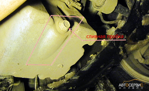

Надеюсь мы обсуждаем конкретный автомобиль(SX4)?На нашем авто сливная пробка и резьба находятся ниже дна масляного поддона(в приямке).
Этот факт не говорит о том что масло сольется без остатка(до грамма) ,но по максимуму.
Это та часть масла, которая остается там, если не откачать остатки через щуп.
Я не исследовал в какую точку поддона опустится зонд вакуумного насоса,если его опускать через "щуп",но по моему не в приямок (где закручена сливная пробка).
