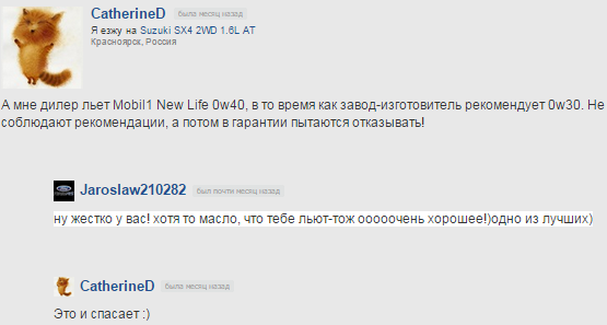

irisbox
10 Декабрь 2014
335
Красноярск
SX4 New 4WD GLX CVT
