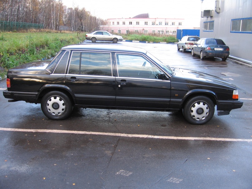

Вот в эту машину "всякое г" более 600 т. км. заливали, и мотор прекрасно себя чувствует:
Это случайно не дизельная старушка Ауди? У моего товарища такая. Вроде 2-литровый дизель, простой, как самовар. Дымит, пердит, как трактор, но ездит. :)
Вообще, это похоже на старушку Вольво.
как человек с 2-мя техническими образованиями, и как человек почти 30-ти лет работающий в автосервисе отвечу - не верю! Не верю я, что в эту вольву заливали всякое г и она прекрасно себя чувствует. Если конечно под г иметь в виду именно г, а не просто какое-то небрендовое, обычное, средненькое масло.

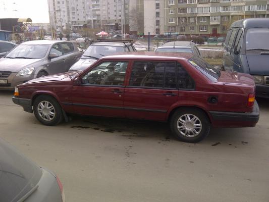

Она пробовала и средненькое, и дешёвенькое масло, и фейковое. Движок бензин. Сузуки бы за это время уже бы 10 раз приказала долго жить, тем более на масле 0-20.
Вот ещё с похожим пробегом, и тоже удивляюсь, как двигатель мог выдержать столько, и быть в отличном состоянии:
