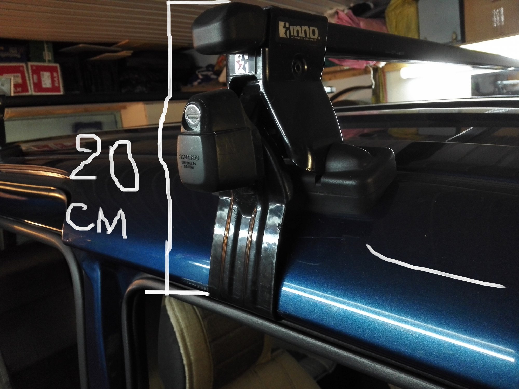

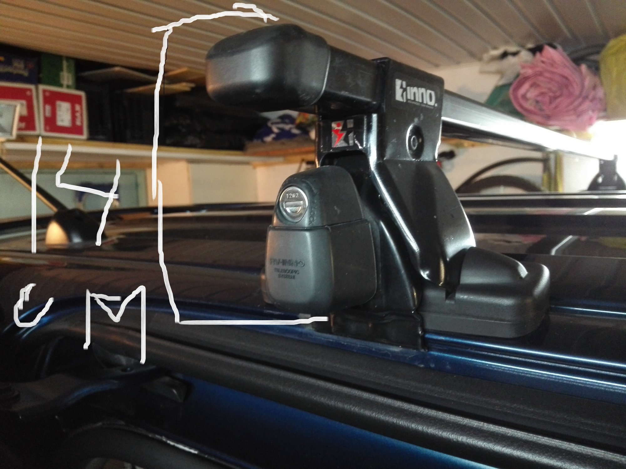

CAN есть[DOUBLEPOST=1451295627][/DOUBLEPOST]Может кому пригодится http://db.carmate.co.jp/matching/output/carrierimg/pdf/K384_SOLIODELICA_110414.pdf
базовый багажник(скобы и поперечины) подходят только от японской INNO.

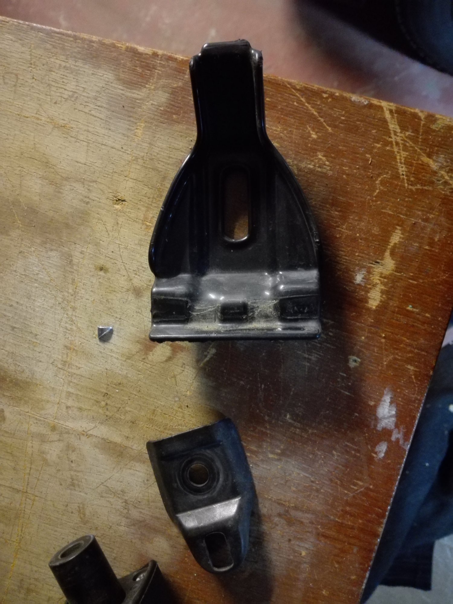

Могу добавить =у меня такие стоят,и как пишут на сайте по продаже ,подбор крепежных скоб производится по машине, интересовался по нужде-когда продавал бокс ,размеры такие на нашу машину и номера скоб,кому интересно могу подробнее...они есть во Владике ,под заказ 2 месяца ждать именно наши скобы,...и дорого.

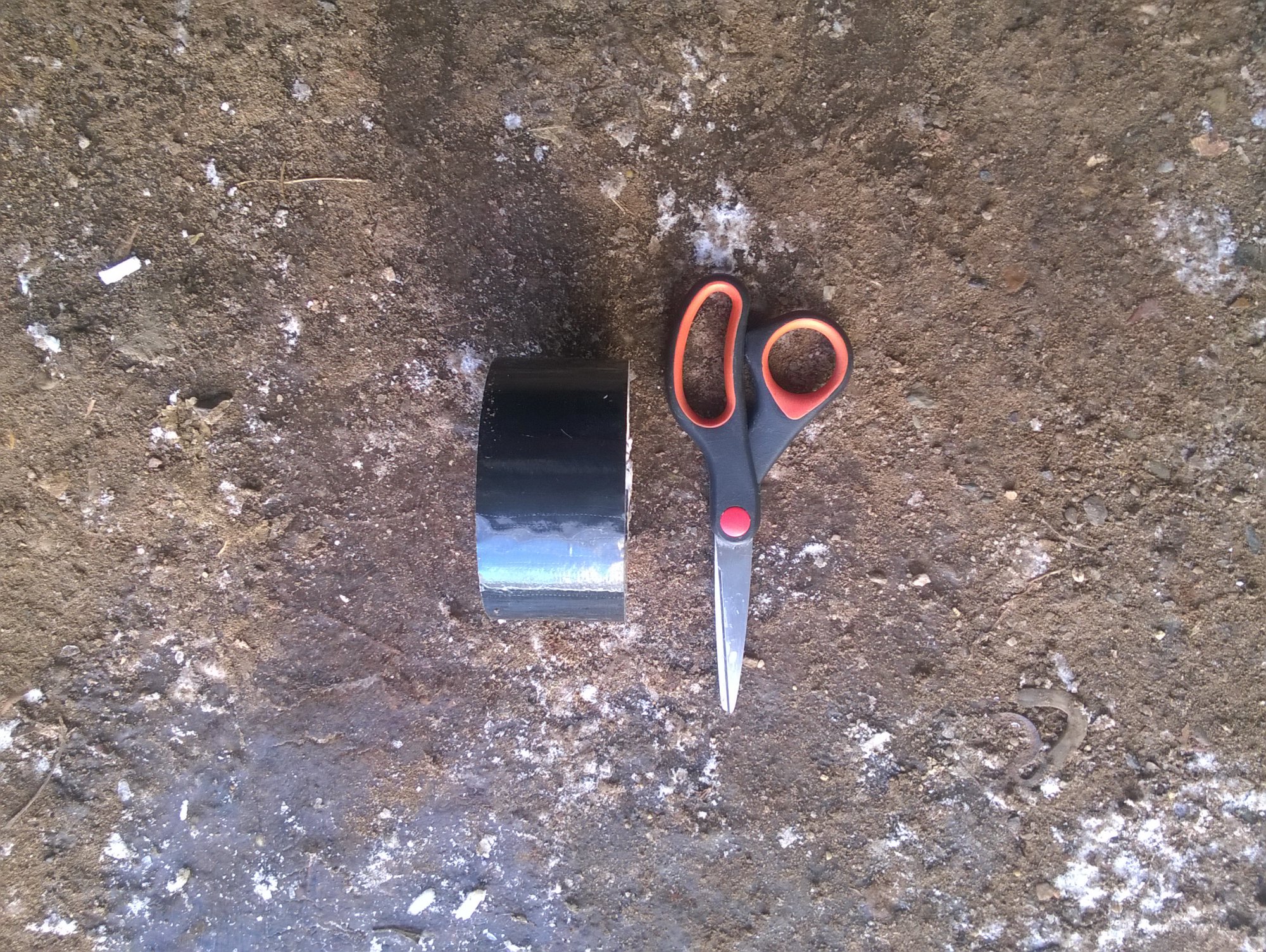

Здравствуйте, вот и у нас на Южном Урале начинает холодать... решил утеплить морду. По опыту эксплуатации автомобилей с вариатором в них зимой мягко говоря прохладно. (До этого был атмосферный nissan juke) . Поэтому решено было утеплиться . P.S. прошу прощение за грязный автомобиль и бардак в гараже))) фото прилагаю, стоимость примерно 240-250 рублей.
WP_20151229_14_02_36_Pro.jpg WP_20151229_14_02_03_Pro.jpg WP_20151229_14_01_20_Pro.jpg WP_20151229_14_01_13_Pro.jpg WP_20151229_14_00_56_Pro.jpg можно регулировать подачу воздуха, в зависимости от окружающей температуры, сигнал не стал закрывать, дабы не уменьшить и так скромную громкость)))

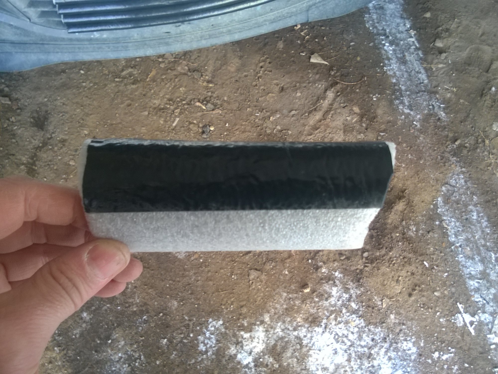

DimLim, крепление=ремешки-веревки-шнурки=чем и как привязать к машине???
Я себе сделал -крючки и резина прижимает плотно и не елозит.

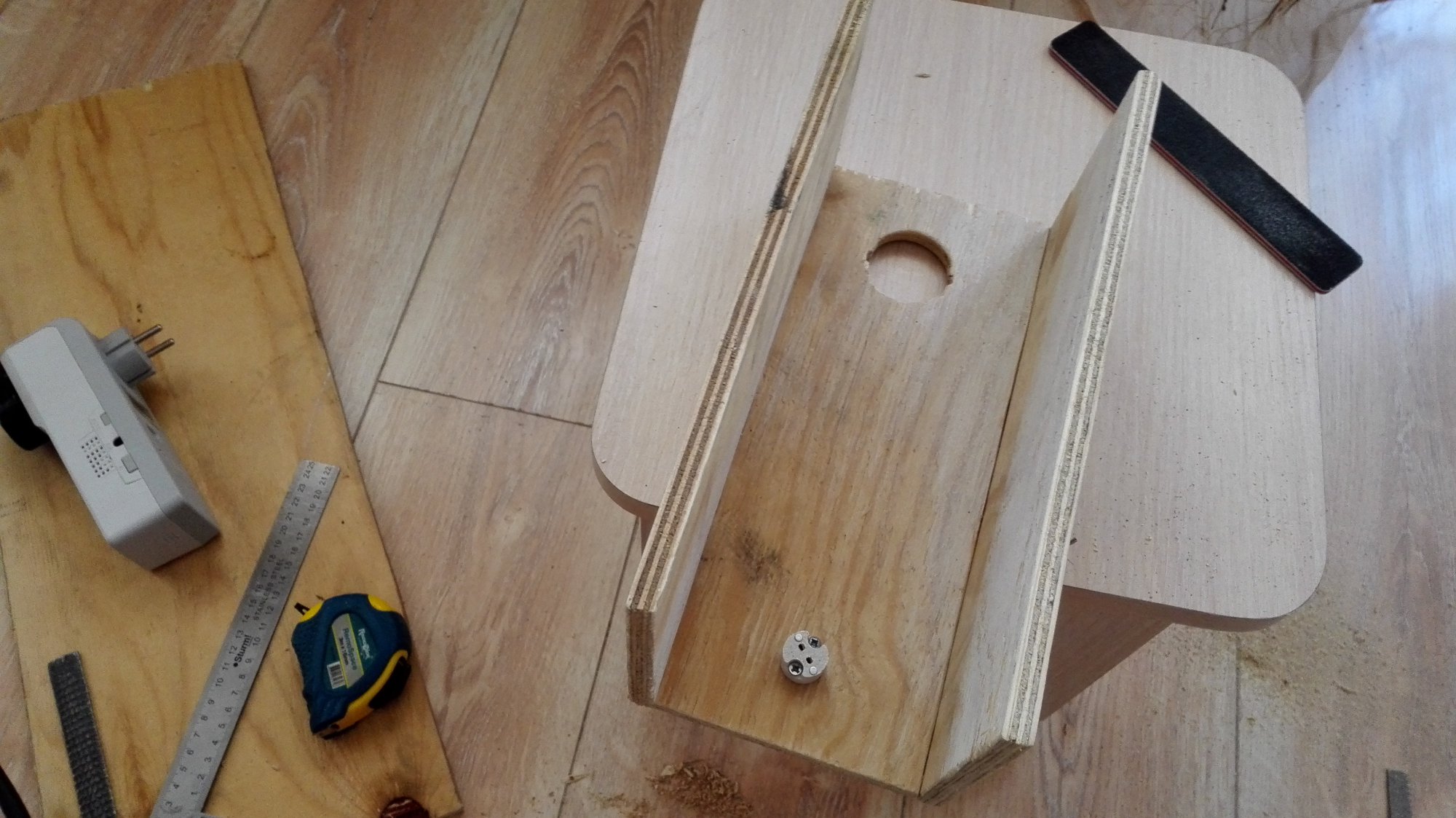

Привет всем, кому интересны мои тексты, так как в гараже температура приблизилась к критической ((для умной розетки, по паспорту -10*, ниже может уже и не работать)) а морозов то еще не было, решил не рисковать, цена выросла почти вдвое на нее-против той как покупал, сделать что то вроде инкубатора, чтоб в самый нужный момент не подвела, на скорую руку из пластиковой бутылки и лампочки от старого холодильника была сооружена конструкция для проверки устройства, (ФОТО) тестировалась несколько дней, при температуре -8* в гараже температурный датчик выдавал +1* или 0* градусов, основную сделал из фанеры 10 мм, после изготовления при проверке=дома 24* повысилась в течении часа до 45*, пришлось верхнюю крышку сделать поворотной, для регулировки температуры, при открытии оной, стала понижаться до 35*, кажется получилось то что хотел, температуру подогрева можно регулировать в зависимости от морозов.

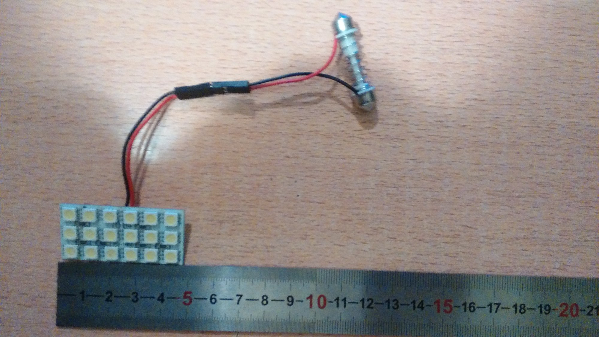

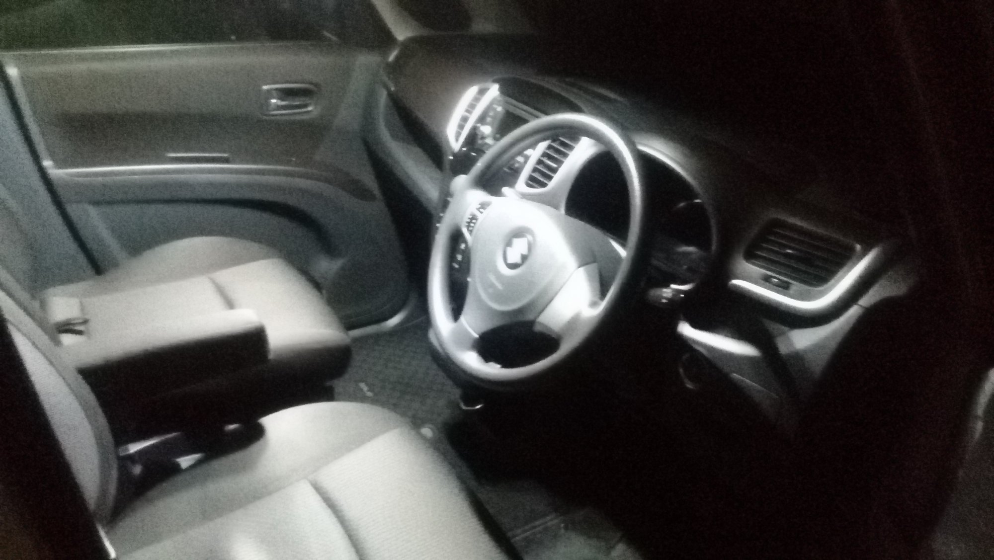

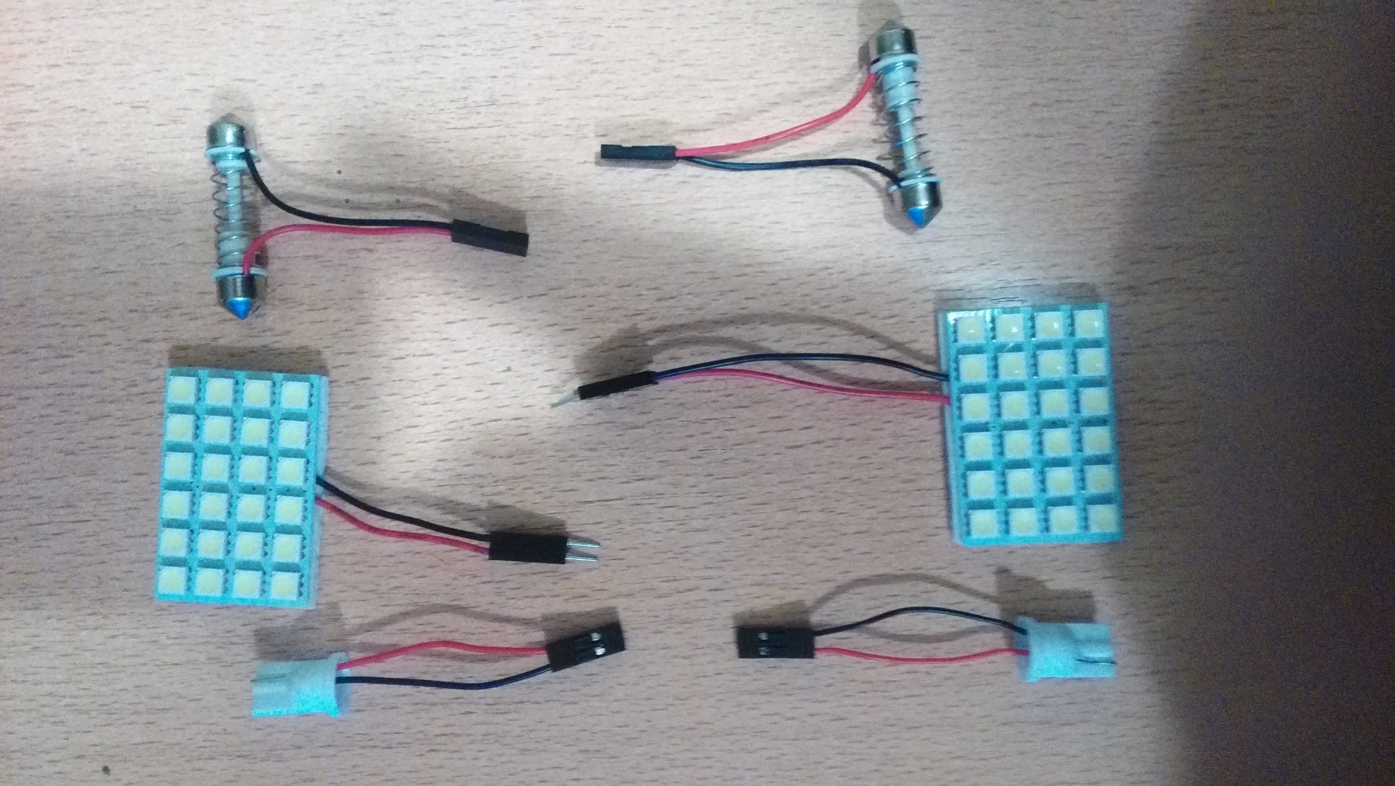

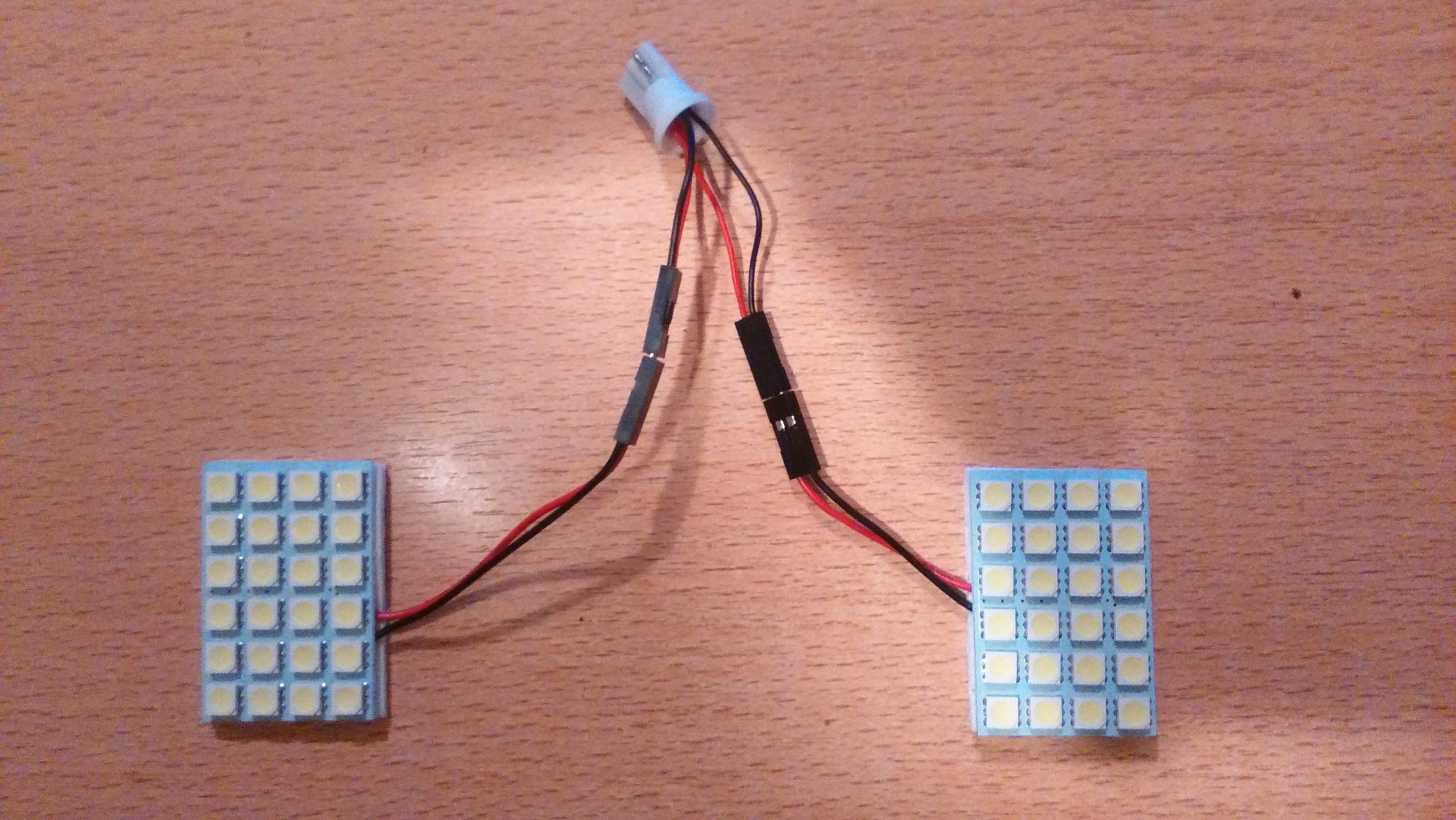

Сегодня заменил лампы освещения салона на светодиоды, эти установил спереди IMG_20160114_202045_-1276611667.jpg IMG_20160114_192552.jpg IMG_20160114_193541.jpg IMG_20160114_193824.jpg .[DOUBLEPOST=1452783271,1452783121][/DOUBLEPOST] IMG_20160114_194137.jpg Освещение салона в полной темноте[DOUBLEPOST=1452783387][/DOUBLEPOST]Подсветка багажника IMG_20160114_195807.jpg IMG_20160114_200627.jpg [DOUBLEPOST=1452783427][/DOUBLEPOST] IMG_20160114_200659.jpg

Сегодня заменил лампы освещения салона на светодиоды, эти установил спереди Посмотреть вложение 91494 Посмотреть вложение 91495 Посмотреть вложение 91496 Посмотреть вложение 91497 .[DOUBLEPOST=1452783271,1452783121][/DOUBLEPOST] Посмотреть вложение 91498 Освещение салона в полной темноте[DOUBLEPOST=1452783387][/DOUBLEPOST]Подсветка багажника Посмотреть вложение 91499 Посмотреть вложение 91500 [DOUBLEPOST=1452783427][/DOUBLEPOST] Посмотреть вложение 91501
Светит хорошо, но дешевый вариант - проработает не долго, надо либо резистор ставить, либо купить более дорогие со стабилизатором.

Освещение салона не часто включается, на Витаре два года пользовался. Так и продал с ними. Сечйс у нового хозяина работают. Еще в "задний ход" LED ставил W21W то же до сих пор работает[DOUBLEPOST=1453109568,1452790544][/DOUBLEPOST]Такой IMG_20160117_150704.jpg IMG_20160117_150738.jpg утеплитель радиатора заказал. Клапана крепятся на "липучке". Крепление к решетки с помощью так называемой "резинки для трусов" черного цвета. Материал винилискожа черного цвета с рисунком в 3Д ( КАРБОН).
