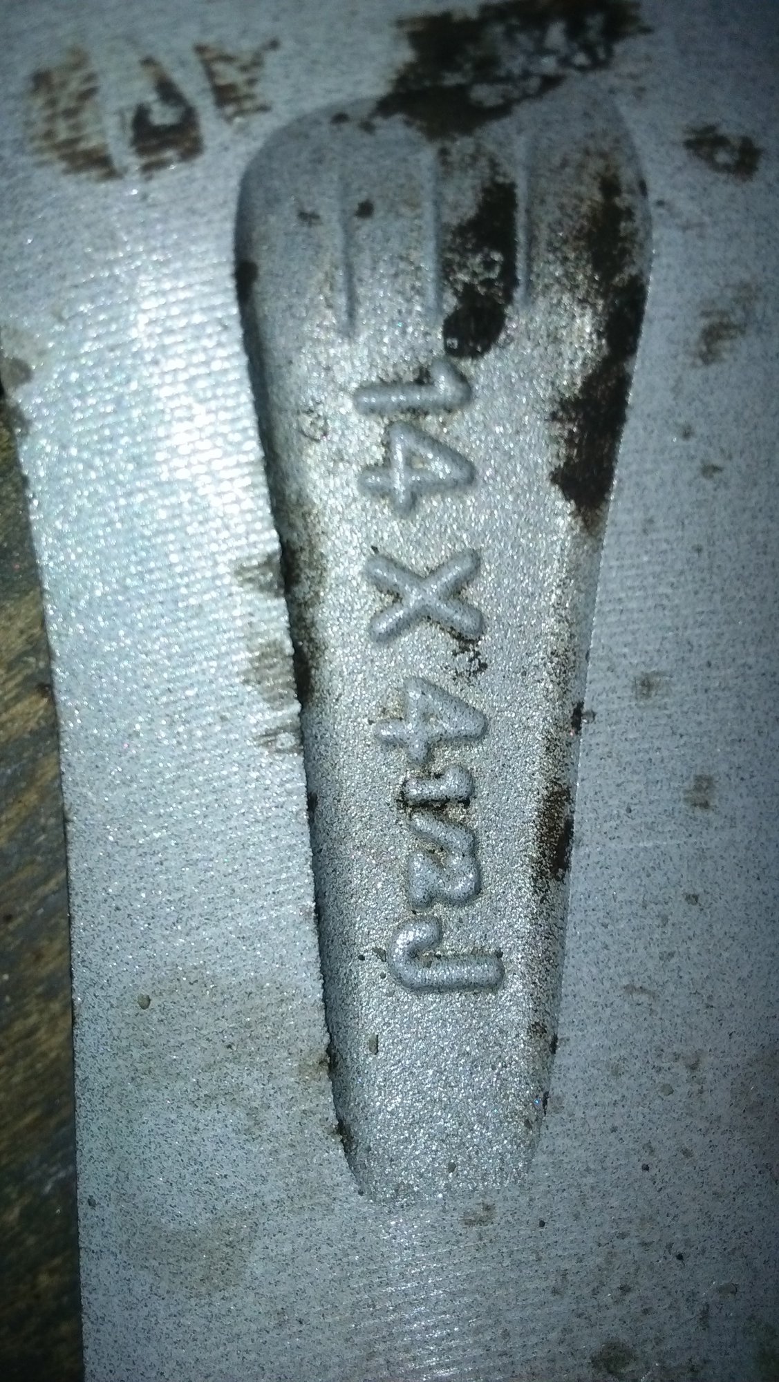

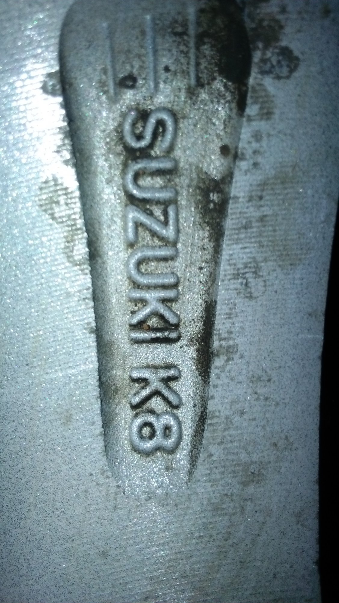

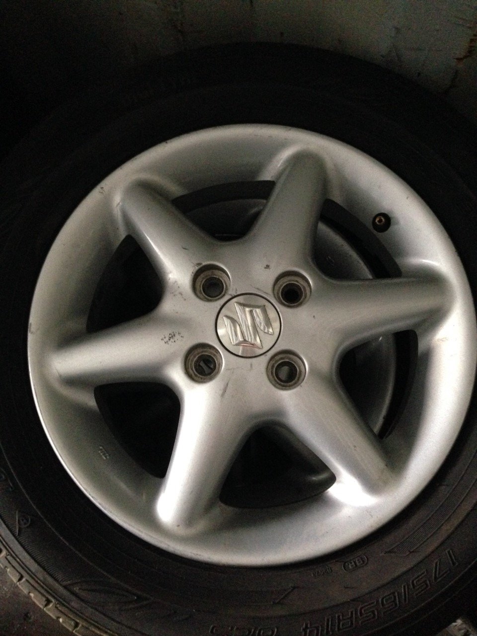

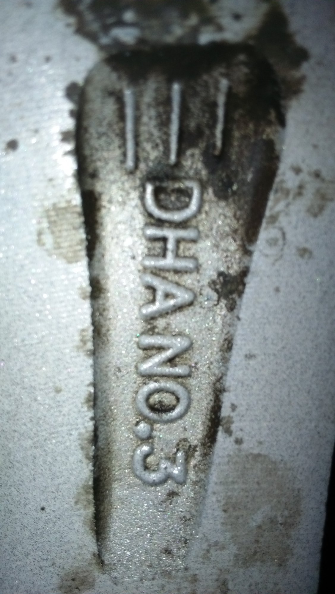

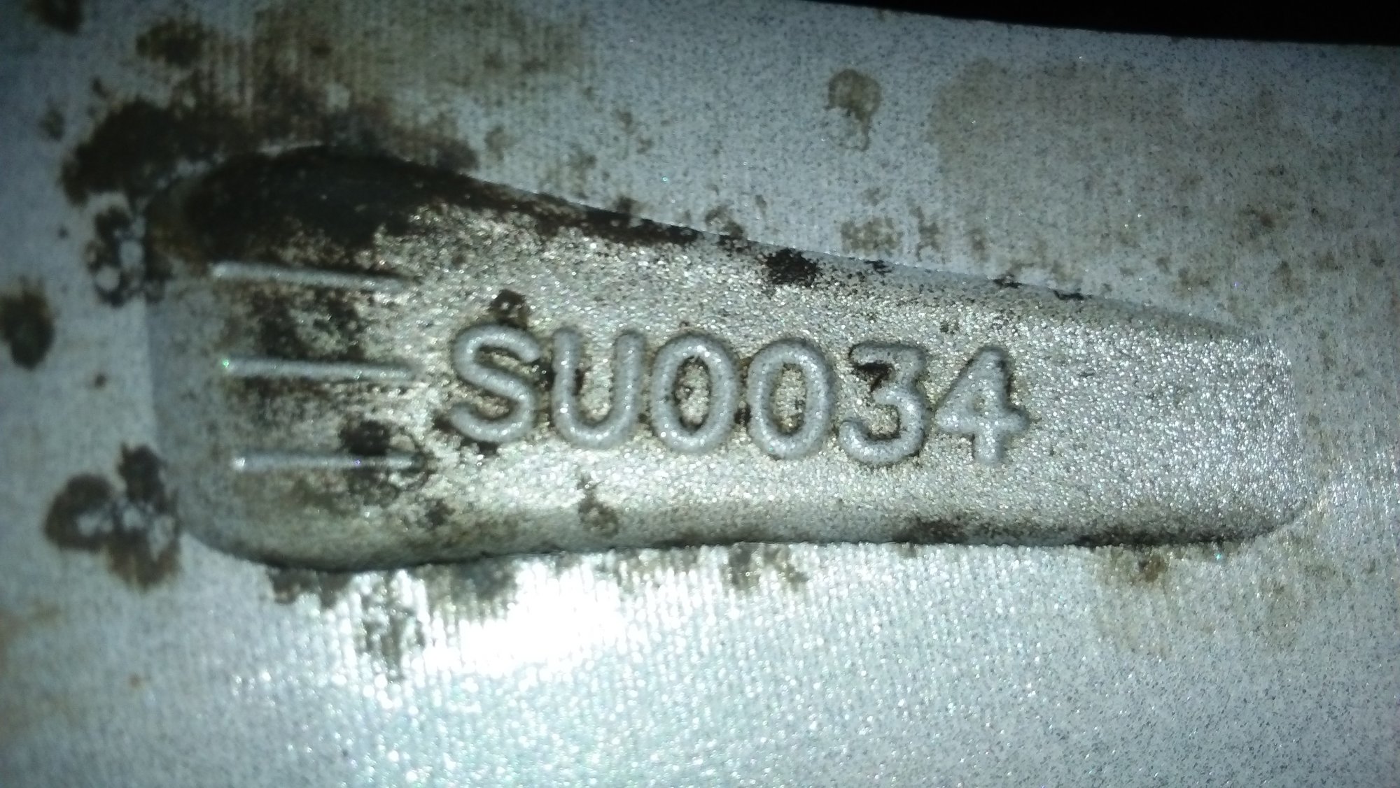

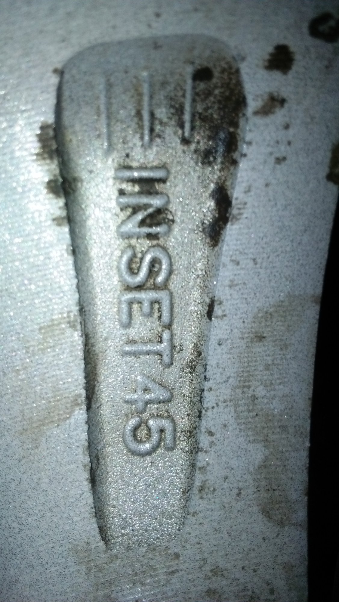

Мои диски IMG_20160119_164203.jpg IMG_20160119_164216.jpg IMG_20160119_164228.jpg IMG_20160119_164240.jpg IMG_20160119_164253.jpg [DOUBLEPOST=1453690934,1453690658][/DOUBLEPOST]может кто знает, что за параметр: INSET45 ?[DOUBLEPOST=1453691276][/DOUBLEPOST]Решил приобрести комплект дисков, вот такие image-3b7ca1770553b469b684467ee16074342cb57784e62ddadfc9b30b7395f4655f-V.jpg , там INSET 50. Подойдут или нет?

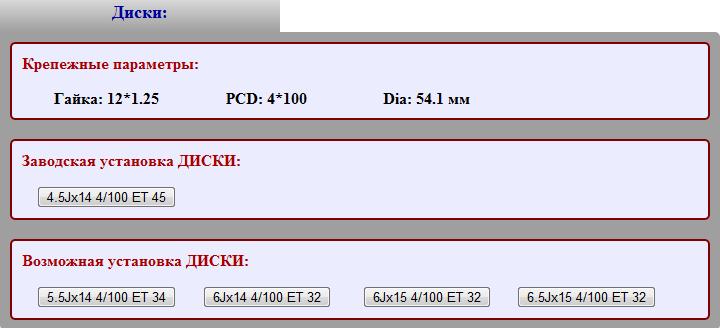

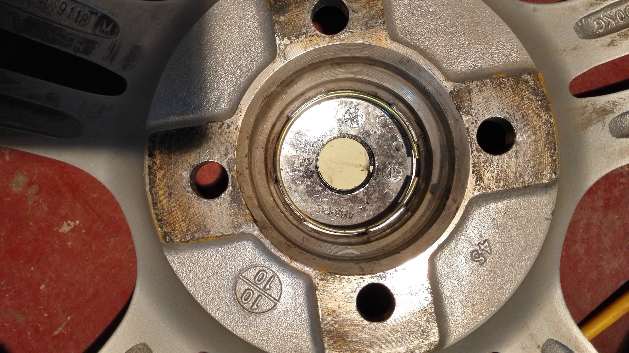

нашел на сайте калькулятор по возможным заменам дисков диски(замена).jpg вот что получается

по дискам.вылет у нас 45,если будет 50 диски уйдут внутрь на 5мм.Не путайте.Вылет считается от плоскости прилегания к ступице относительно середины диска,наружу!!!!
меньше число больше вылет наружу и наоборот.[DOUBLEPOST=1453718664,1453718394][/DOUBLEPOST]http://helikar.ru/watch/ySShJPVtNaU/エンジン音+15+Suzuki+Solio+1+2+MZ+MA36S+スズキ+ソリオ.html

Devero, Виноват ,с вылетом прокол,,,значит вылет 50= резина уйдет внутрь кузова,и возможно будет цеплять при повороте ....

Ну может будет.Если диск с повышенным вылетом и резина пошире нестандартная,вероятность есть.

Значит нужен все 45 вылет, резина и так шире стоит. Спасибо за советы. Чуть не купил уже диски

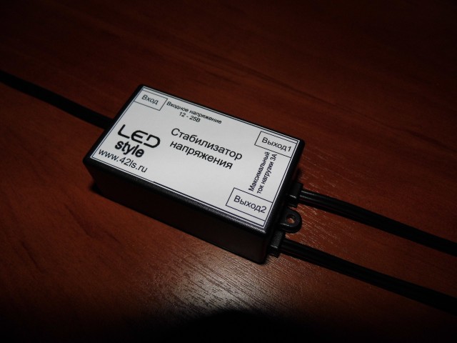

заказал ещё контроллер из китая,стабилизатор

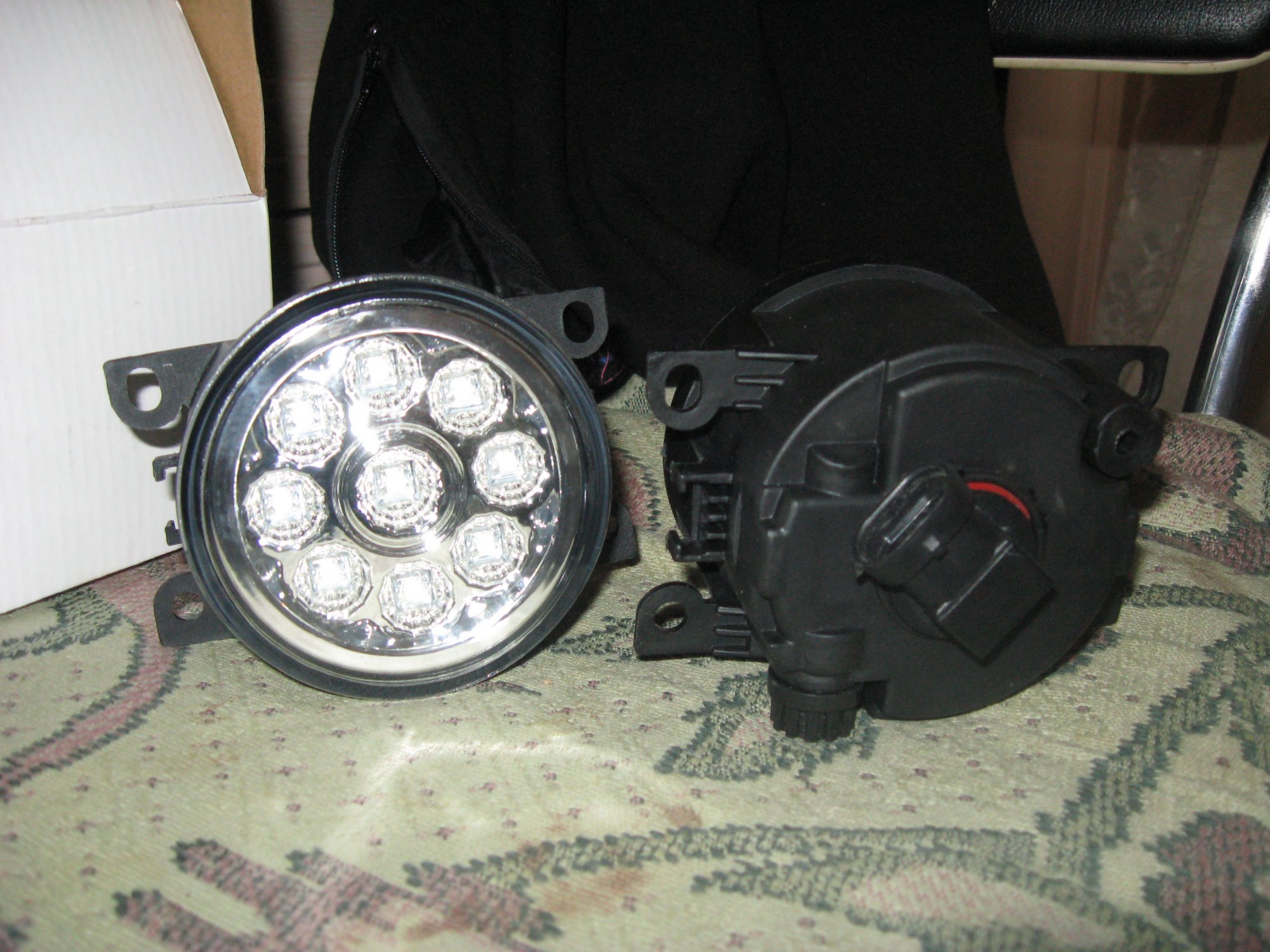

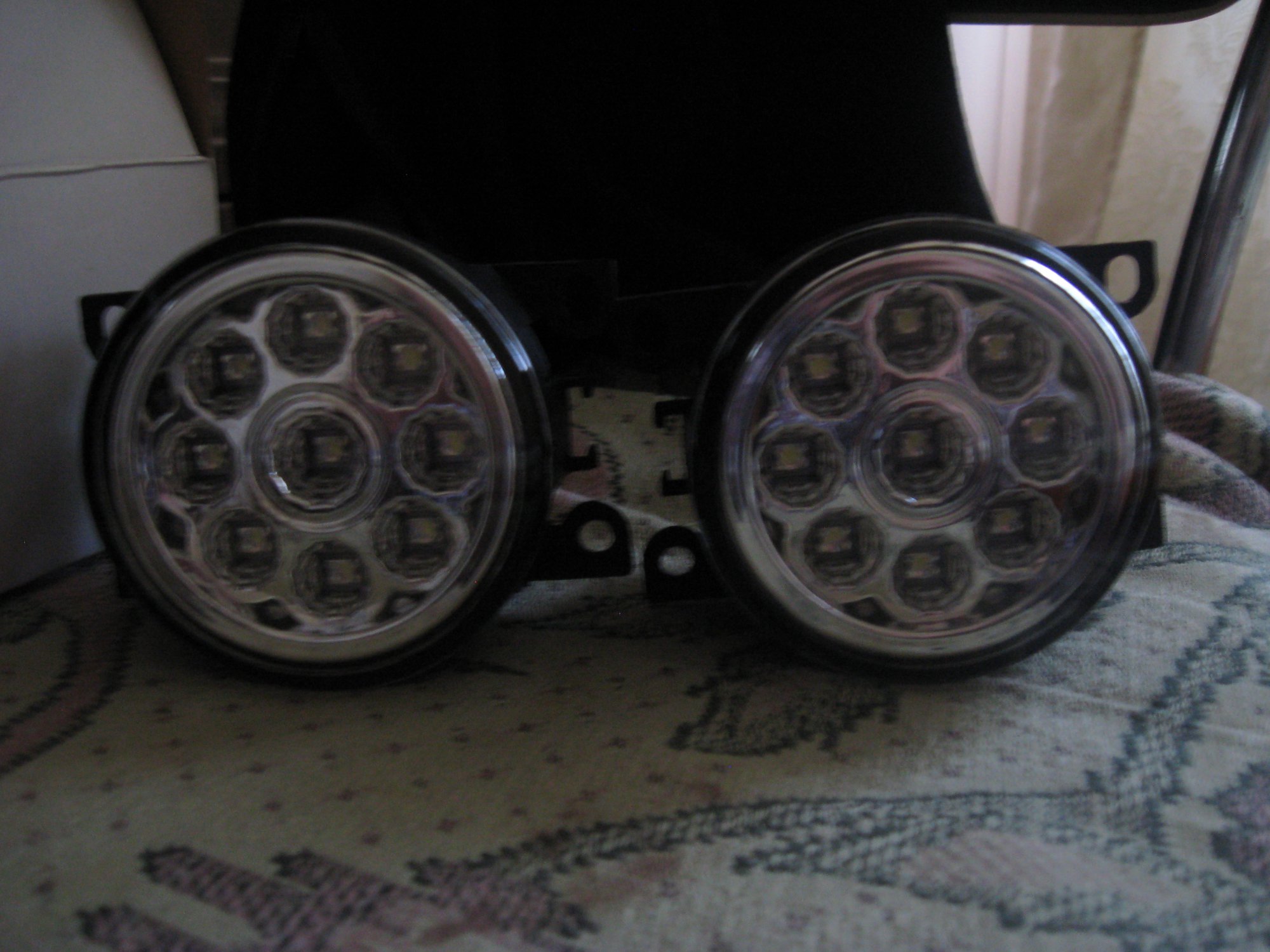

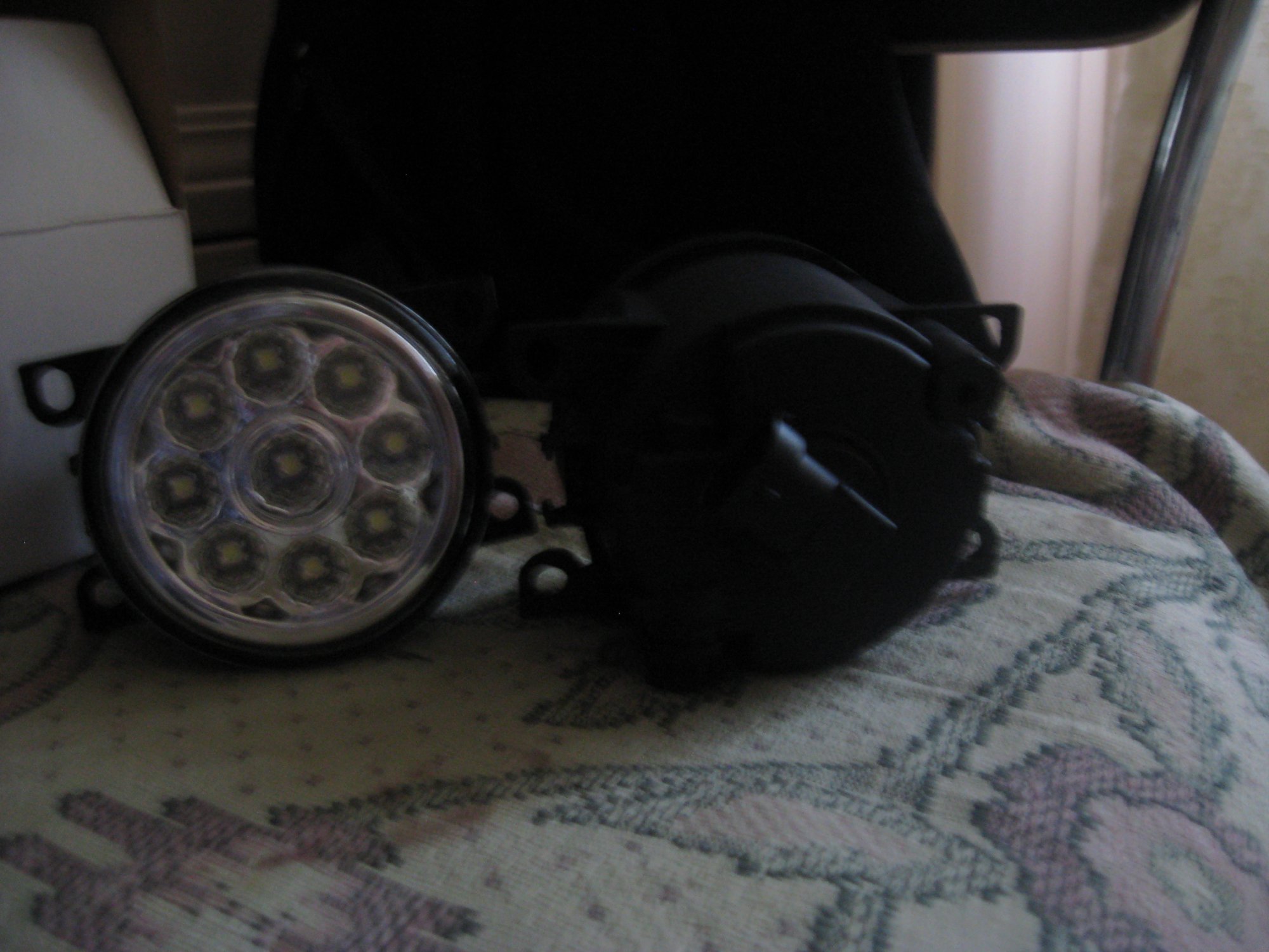

Devero, Цена вопроса по туманкам ? видел похожие -только с с кругом по внешнему краю. Если ставить вместо родных= стабилизатор я так думаю не нужен,все стоит с завода,я брал отдельно =и подключал также -вот они у меня и перегорали,сын подключил немного другие, но паралельно родным=светят до сих пор,второй год пошел.....а контролер какой ??

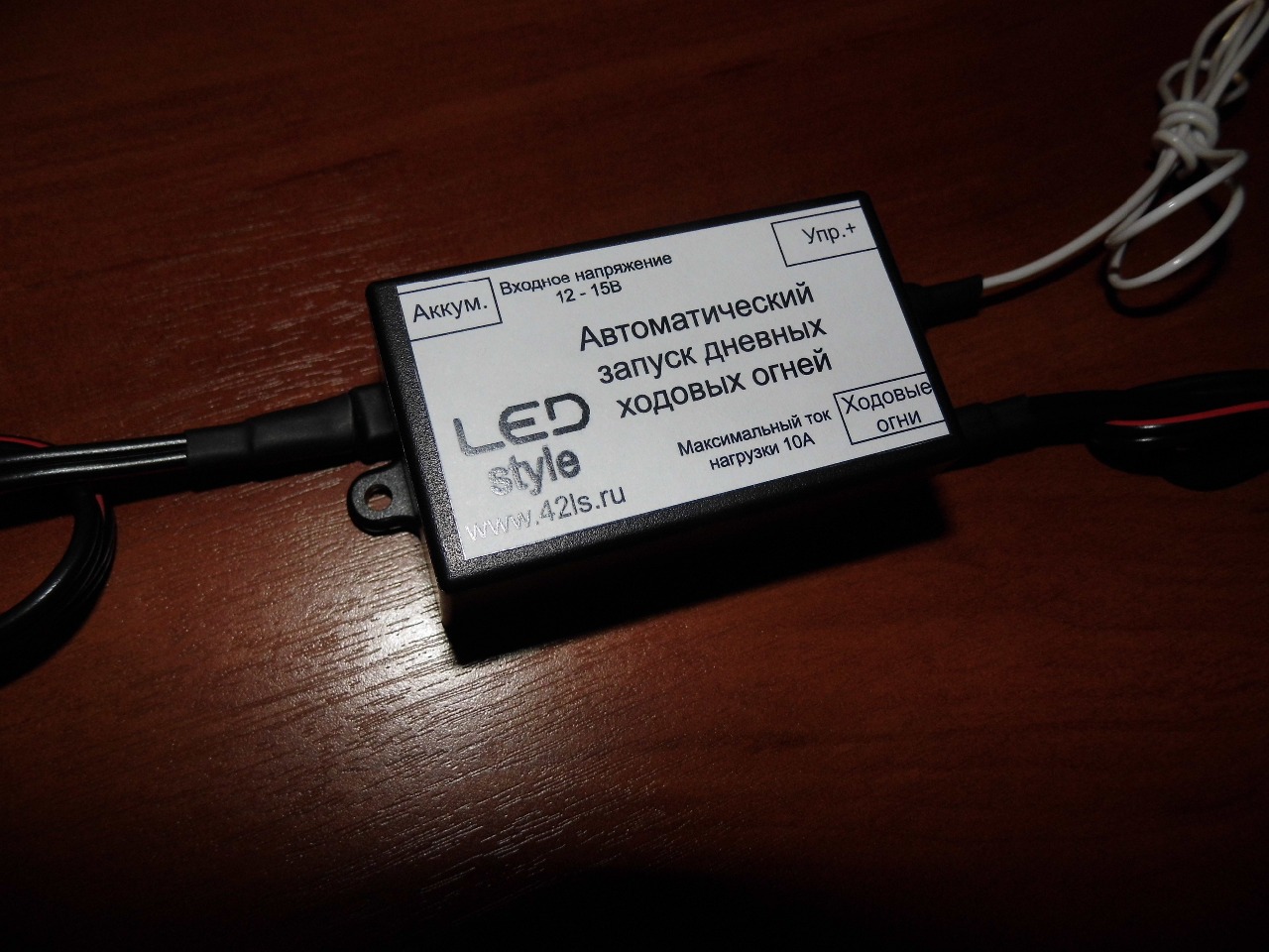

Devero, Ну подобные устройства я ставил+правда брал нашего производства,в Новокузнецке ==http://www.42ls.ru/uslugi/dopolnitelnoe-oborudovanie/auto-on-off/#! ,правда автоматический запуск так и не заработал,высылали доработанные,меняли,бестолку,отказался,а стабилизатор работает прекрасно, тьфу-тьфу,,,а в туманках микросхемы должны быть иначе диоды светить не будут,стабилизатор на все устройства=фары+габариты+повороты+туманки-стоит с завода,,,,,как все сделаешь=фото и описание выложи,интересно,может и я туманки поменяю,кстати где брал,которые я видел ,начинаются от 5000 и выше за одну,900 -одна или две,если можно ссылку...а по поводу контролера по ссылке -посмотрел характеристики =и не понял= написано 6v , ниже Напряжение: 12 В DC = или ссылка не та или внимания не обратил??? нам то маловато будет или китайцы так непонятно пишут.....

Там такой перевод кривой,много ошибок. Они по идее все одинаковые,просто разной комплектации.
А туманки на Авито в Москве взял.
https://www.avito.ru/moskva/zapchasti_i_aksessuary/protivotumannaya_fara_diodnaya_616590150
туманки будут больше как ДХО,как для дополнения к фарам надо брать помощней,они дороже.

Скорее как ДХО подойдут, на большее не потянут. Тоже посматриваю на подобные. Не подскажите проводка проложена с завода ?

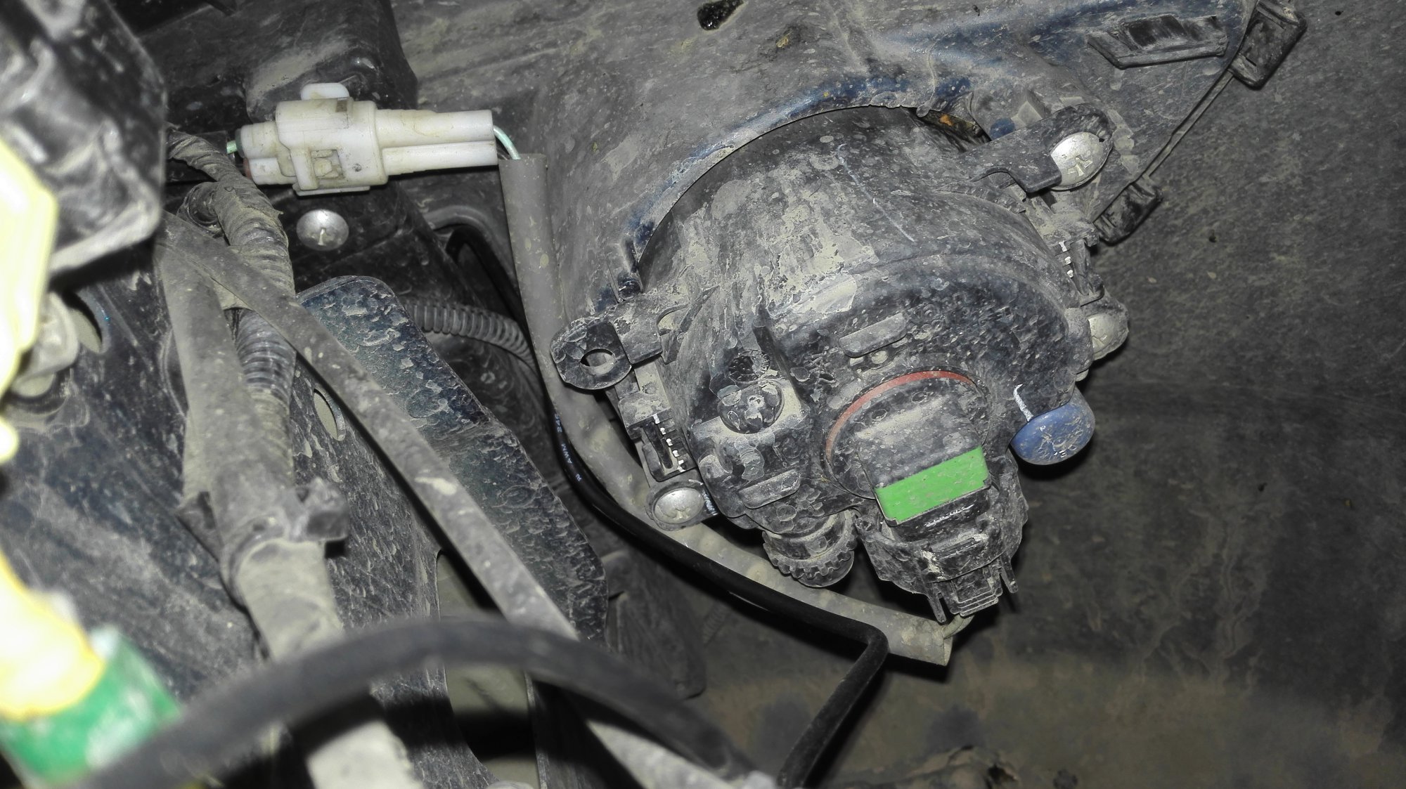

Devero, Все понятно,я то рассматривал как вариант замены своих туманок ,похожа на вашу, на светодиодные,есть подходящие по размерам,и если я не ошибаюсь там стабилизатор уже стоит,а если дополнительно как ДХО -без него сгорят,есть печальный опыт,3 по500 сгорели,правда заменили по гарантии,потом поставил через стабилизатор и не нарадуюсь ,никаких проблем ,завел - горят,заглушил погасли,гаишники перестали тормозить.
DimLim, у меня все стоит с завода,а если туманок нет=надо смотреть,должна быть проводка ,неужели их ставят как опцию и прокладывают проводку дополнительно...

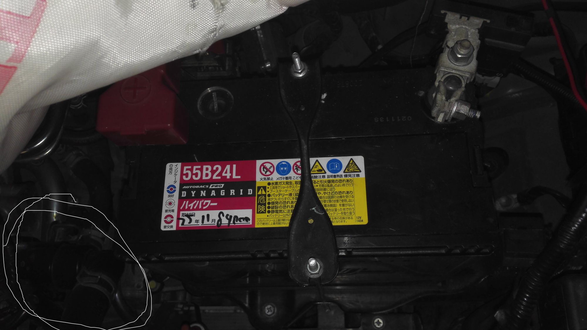

Привет всем. Ну и вопросы:
1.где находится термостат,
где находится предохранитель электровентилятора системы охлаждения и есть ли реле вентилятора радиатора в данном авто.
где находится датчик включения вентилятора радиатора.
Причина этих вопросов - не крутится , как мне кажется вентилятор охлаждения радиатора.
И долго греется двигатель. Долго горит зеленая лампочка. Думаю надо менять термостат / может кто подскажет где достать/ а может и датчик включения вентилятора.
2.Про смарт ключ. В тепло машина резво реагировала на присутствия ключа рядом.
Но как-то при понижении температуры до -16 градусов машина не отреагировала на ключ . /Батарейку сменил сразу же при доставки мне авто./
Нажимаю на кнопку на ручке авто, а замки не разблокируются. нажимаю кнопку на брелке
без эффекта. Открываю машину ключом , пытаюсь произвести запуск двигателя кнопкой , тупо давя ногой на тормоз и на кнопку. Охранная сигнализация орет . система отпирания дверей и запуск двигателя кнопкой Smart Key думала секунд 15 и наконец произвела запуск двигателя.
При теплом двигателе и салоне потом все было нормально.
Данное состояние стабильно присутствовало при пониженной температуре / -2 до -16 / .При + температуре все проблемы ушли.
К стати это нормально что при заблокированном состоянии при отсутствия ключа рядом на экране мигает красный значок ?[DOUBLEPOST=1455301721,1455301593][/DOUBLEPOST] вопрос -кому помогла реально клубная карта ?

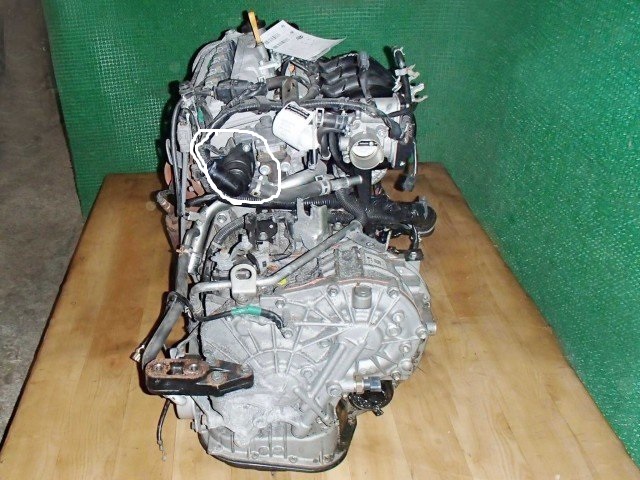

Dokxx, Сразу подсказываю,в самом начале нашей ветки есть ссылка на магазины ,кто -где-что приобретал,прошу смотреть там и добавлять информацию по возможности.....
1.термостат между двигателем и аккамулятором,более подробно на фото,проверить просто,завел и щупай патрубки ,на радиатор не греется значит работает термостат,если греется =на замену, по предохранителям= не знаю где,но стандартное расположение=под капотом и в ногах справа на боковой стенке. по прогреву ДВС=насколько я понял ,у всех греется долго,при проверке ОВD адаптером -лампочка гаснет при 56* а вентилятор включается при 97*,тем более что у меня машина зимней комплектации, и ДВС утеплен по полной ,какая у Вас надо смотреть,.
2 по поводу ключа,похожая ситуация была у меня, мыл машину -включил зажигание,=стекла протирал =и забыл выключить,результат ,пришлось открывать ключем,и хорошо тепло на улице,хватило для запуска, а так как при понижении температуры батарея слабеет ,возможная причина в ней,я свою за зиму 4 раза заряжаю,т.к. езжу редко.. +на схеме срабатывания ключа ,если не ошибаюсь всего 70 см от машины при нажатии на кнопку на авто,у меня тоже плохо срабатывает,выше выложена ссылка на мануал по делике,правда на японском,но многое понять можно по рисункам
,пользуюсь Старлайном А91,там четко срабатывает,...
и про мигающий значек на панели=сигнализирует что штатная сигнализация активирована.... и еще,у меня начинает голосить при работающем ДВС,если выходишь из машины,например при открывании гаража...
скопировал ссылку на мануал на странице по магазинам https://suzuki-club.ru/threads/77402/#post-1222153. чтоб не лопатить все 14 страниц
