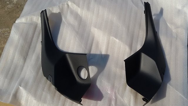

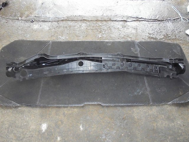

Здравствуйте всем! Все верно,это именно эти детали,загрузил немного не те фото. Вот фото средней части и другие фото ,левой и правой накладок. 1435106577782_bulletin.jpg 1435106578160_bulletin.jpg [DOUBLEPOST=1461402547,1461402477][/DOUBLEPOST]

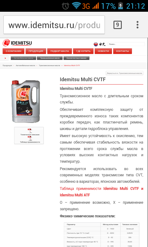

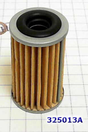

[DOUBLEPOST=1461851315][/DOUBLEPOST]Здравствуйте всем! Вопрос по поводу замены масла в вариаторе. Заказал фильтр , а вот по количеству масла ,так и не понял сколько брать. 4л хватит или нет для частичной замены? Т.е если просто слить старое и залить новое. Благодарен заранее! ( привод передний-2WD)

ivan364, Как менял я ,с снятием поддона и заменой фильтра тонкой очистки,мне хватило 1 четырех литровой канистры,а так как заказывал 2,то вторую залил через 1000 км,слилось около 3 литров-не снимая поддона,сколько слил =столько и залил.все замеры делал на остывшем масле по щупу,у меня 4 везде.

Огромное спасибо! Купил 4л канистру , как только придет фильтр буду менять.[DOUBLEPOST=1462010413,1461852870][/DOUBLEPOST]Здравствуйте всем! Произвел замену масла в вариаторе,фильтр от ниссана один в один с тем который стоял. По количеству жидкости-2,9л слил с учетом сбора остатков с помощью отсоса. Мерил щупом на прогретом вариаторе с заведенным двигателем-средняя отметка,примерно 2мм выше.Залил 2,9л , прокатился примерно 3км сделал замер , примерно на 2мм выше средней отметки щупа. Еще возник вопрос относительно уплотнительного кольца на стакане фильтра тонкой очистки, в идеале его нужно менять при замене фильтра,вопрос в том где узнать размер этого колечка. И да, машинка резвее поехала, думаю потому , что фильтр чистый пока.Всем огромное спасибо за инфу и помощь!!!

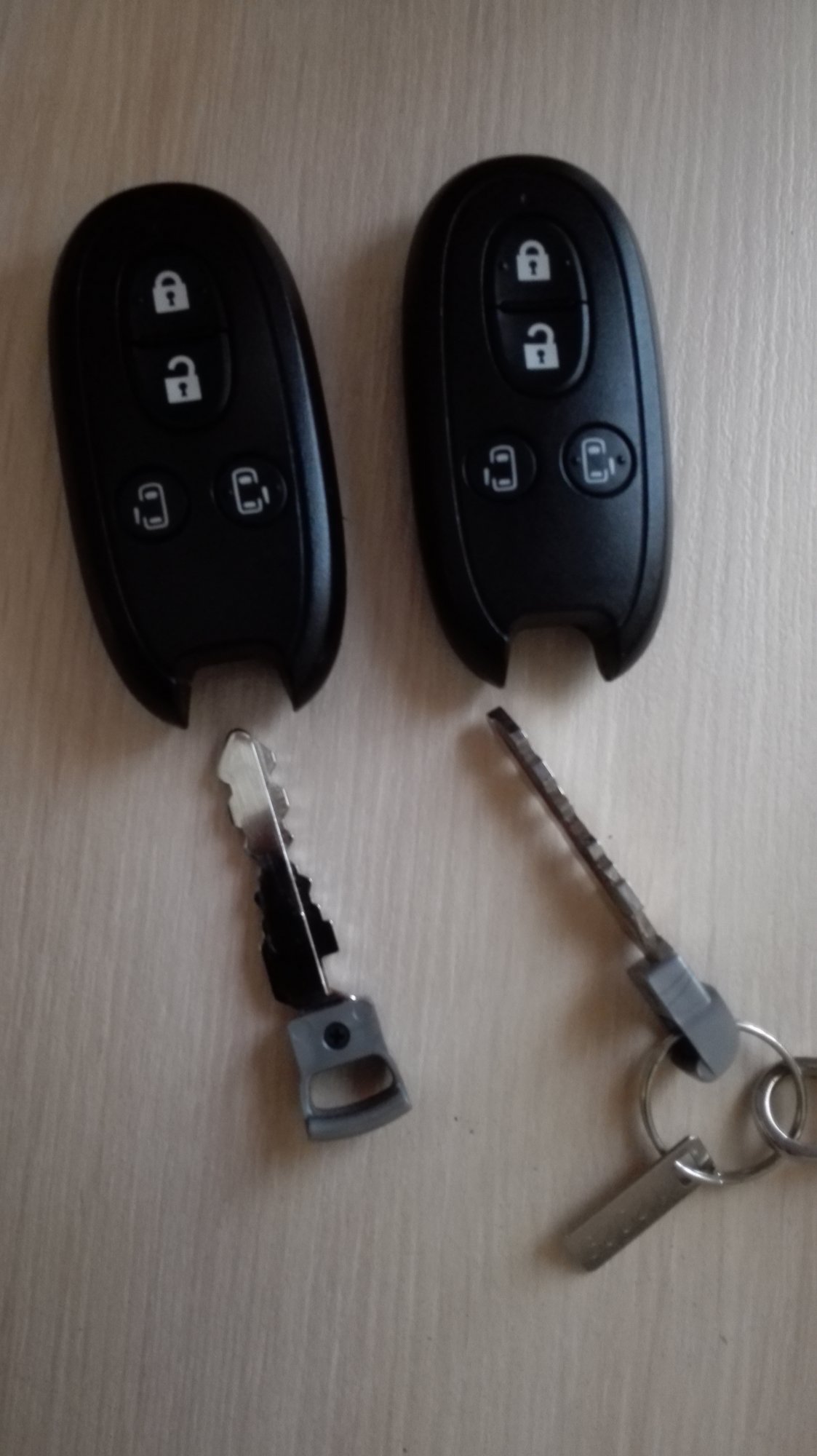

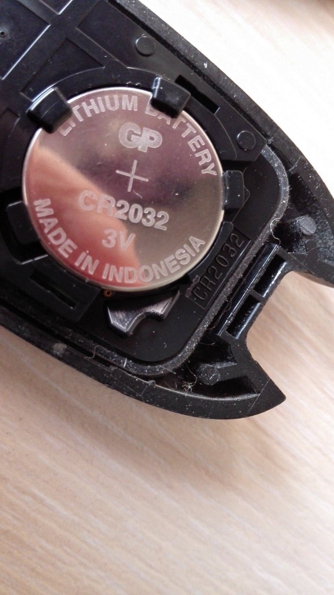

Привет всем, Не понимаю в чем причина, начала светиться батарейка на приборной панели,сигнализирующая о надобности замены в ключе,заменил,осталось по прежнему,взял другой ключ=то же самое,заменил и в нем батарейку,все осталось по старому, заменил еще 2 раза,не могут 3 батарейки быть не годными, пока все работает и просит замены,но хотелось бы понять в чем дело .... кто что посоветует...

АТРАЙ7-САЯНСК, Возможно глюк,попробуй скинуть клемму с аккума сек на 30 ,после чего поставив ее на место произведи запуск двс с основным брелком , где заменена батарейка. Если не поможет, то к электрикам на диагностику ,даже не к электрикам ,а электронщикам и еще очень важно пуск сделать основным брелком , он прописан в эбу машины.

ivan364, А как его определить=основной= менялись неоднократно,колечки не трогал,менял выщелкивая ключи,внешне идеентичны????

АТРАЙ7-САЯНСК, Если неизвестно какой основной, то тогда нужно сделать так - заводиш машинку с любым из оных чипов с замененой батарейкой, глушиш, клемму долой и с этим же чипом после 30 сек заводиш. Пробуй сначала один потом другой таким манером , если не помогло , то тогда к спецам!PS(при покупке авто основной чип идет с батарейкой, а запасной без, желательно их не путать.)

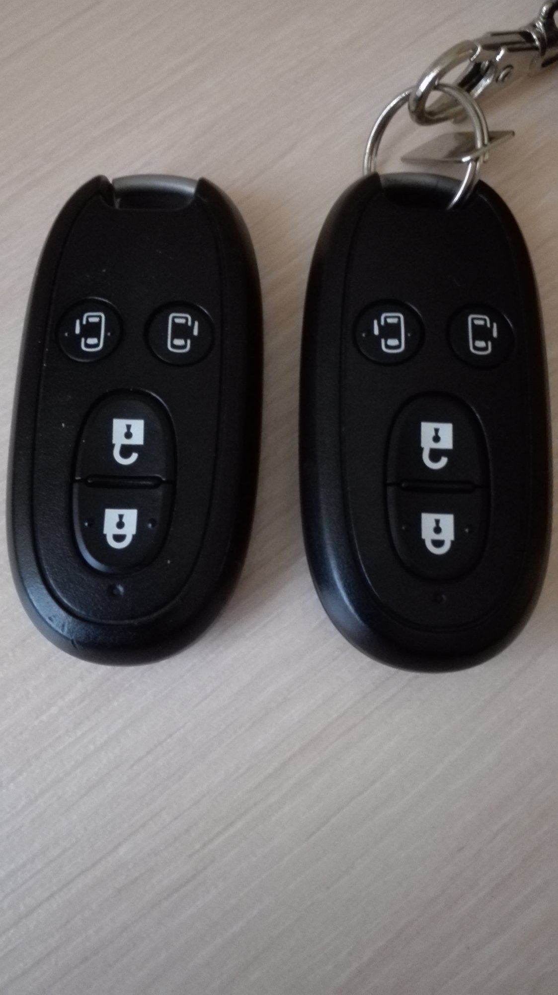

[DOUBLEPOST=1462184093,1462183237][/DOUBLEPOST]ivan364, Все решилось,принес оба ключа ,поднес к кнопке запуска,включил зажигание,и батарейка на панели пропала, а ключи были с батарейками..

АТРАЙ7-САЯНСК, Хорошо,что все решилось! Глюк однозначно!! Видимо при наличии сразу двух чипов ,первым идентифицируется основной и эбу убирает ошибку. Вот по этому и нужно знать который из них основной, но теперь буду знать как делать если незнаешь который основной!

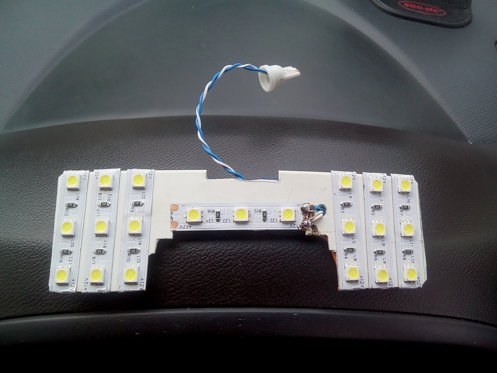

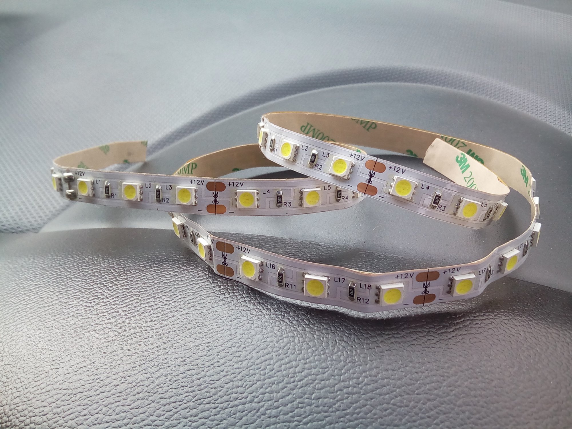

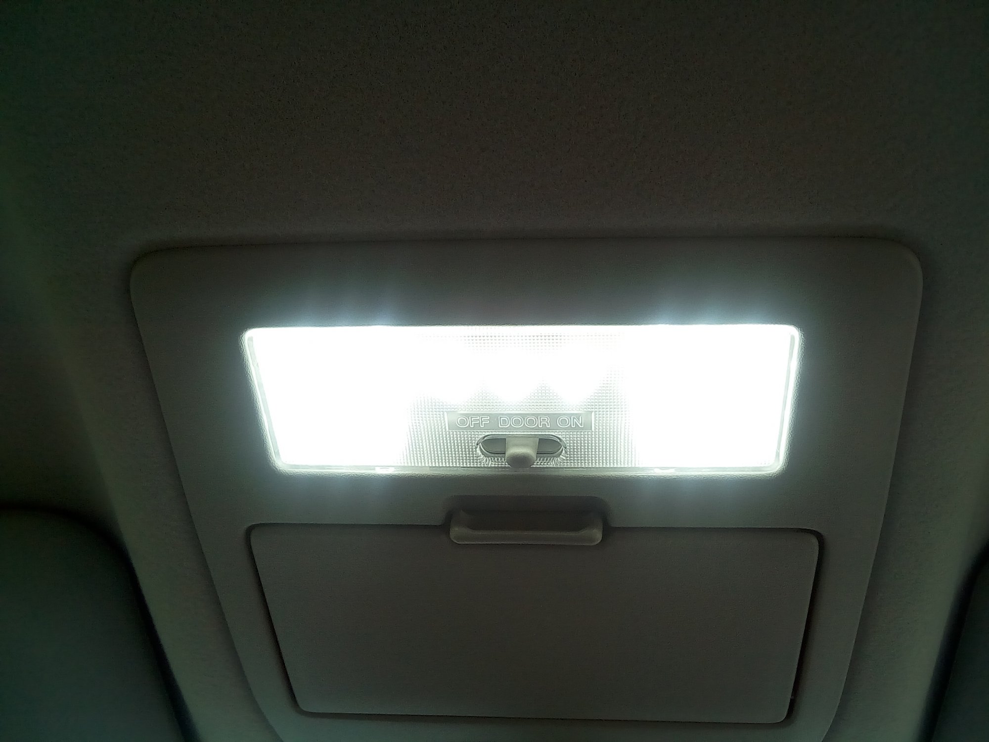

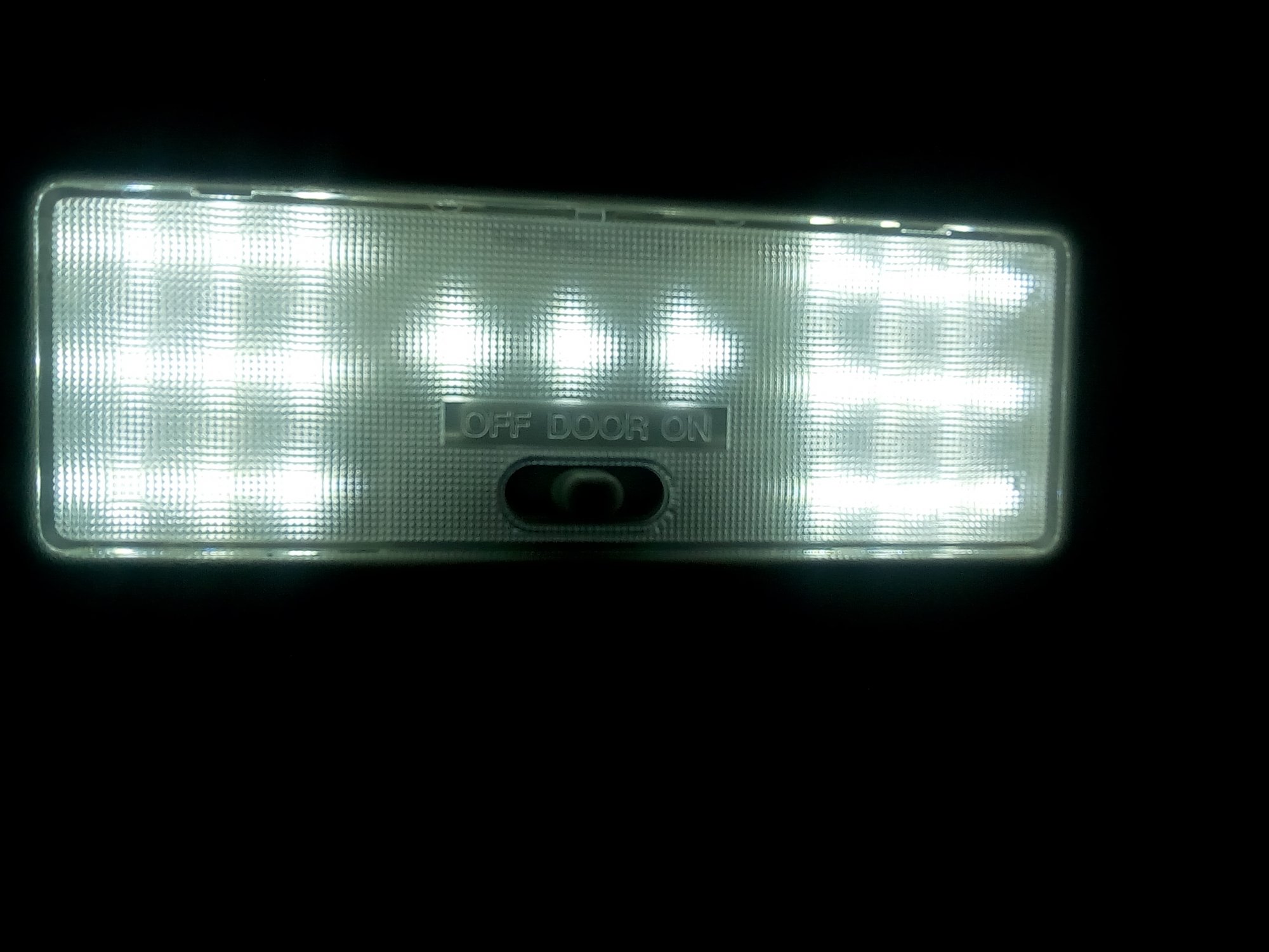

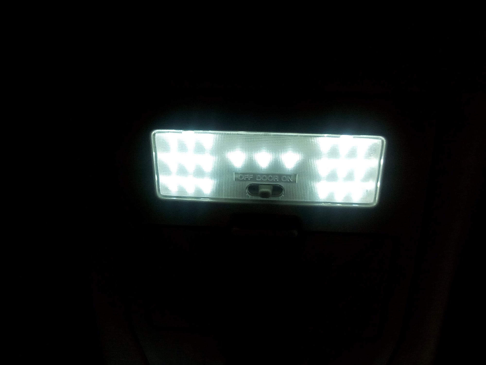

Всем привет. Недавно столкнулся с нехваткой освещенности в салоне, и решил изготовить светодиодную лампу на всю площадь плафона. 30 минут работы, и вот что получилось.[DOUBLEPOST=1462536176,1462535840][/DOUBLEPOST]Можно использовать и поменьше светодиодов, так как стало слишком светло. Попробую уменьшить яркость установив стабилизатор напряжения.

валер@,Без стабилизатора они у тебя сгорят,расчитаны на 12 V а бортовая сеть выдает до 14,5 V , имею печальный опыт
с установкой ДХО,только посте установки стабилизатора все устаканилось.....

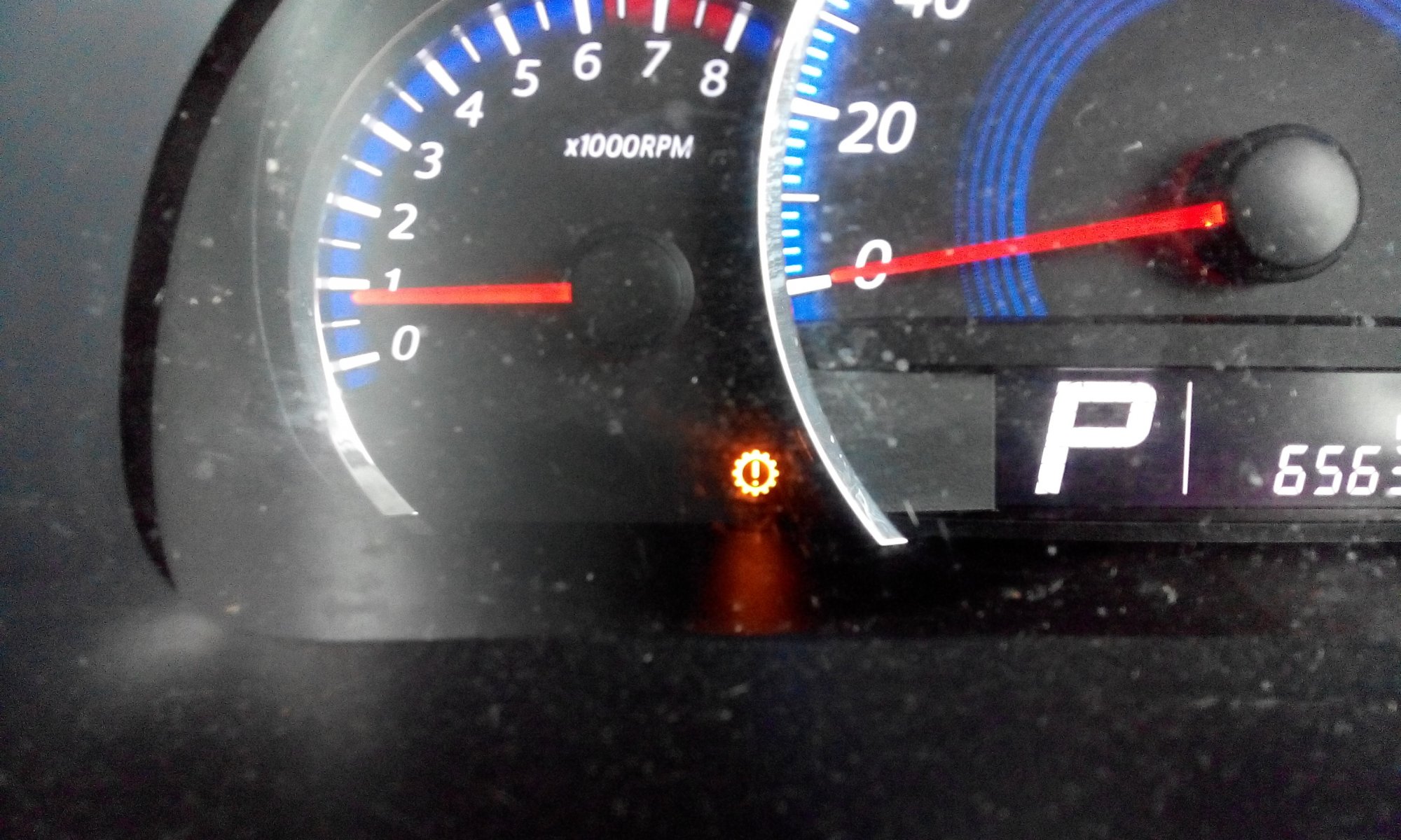

Подскажите, други, кто знает - что обозначает этот значок на щитке? Ничего не изменилось, как ехала, так и едет.

По мануалу по делике переводчик пишет оранжевый-1 слово,второе передача.на странице 1-12 напротив такого значка
А вот что говорит Гугл ==
Руководство пользователя говорит про желтую шестеренку: «Сигнализатор неисправности силового агрегата». То же самое руководство утверждает, что на автомобилях с автоматической коробкой передач«шестеренка» свидетельствует о перегреве или поломке коробки передач.
Если я правильно понимаю== перегрев вариатора ,если едет как ехала,иначе бы встала машина,надо менять масло-перегретое не есть хорошо ....
Велика вероятность, что на автомобиле с механической коробкой передач при включении индикатора-шестеренки мощность двигателя будет ограничена. Передвигаться на автомобиле с «шестеренкой» можно, но следует провести диагностику в кратчайшие сроки. На автомобилях с МКПП «шестеренка» означает примерно то же самое, что и лампа «check engine».[DOUBLEPOST=1465137916,1465137055][/DOUBLEPOST]Но я не эксперт и могу ошибаться,лучше на диагностику ....

Спасибо за ответ, я тоже погуглил - перегрев или неисправность АКП, заказал масло и фильтр, позже отпишусь.

Serg$, Пробег какой??,может просто масло старое и требует замены .....
Serg$
31 Март 2015
Моск. обл.
Mitsubishi Delica D2
65тыс., на 35тыс. менял, правда фильтр не менял - не знал о нём.

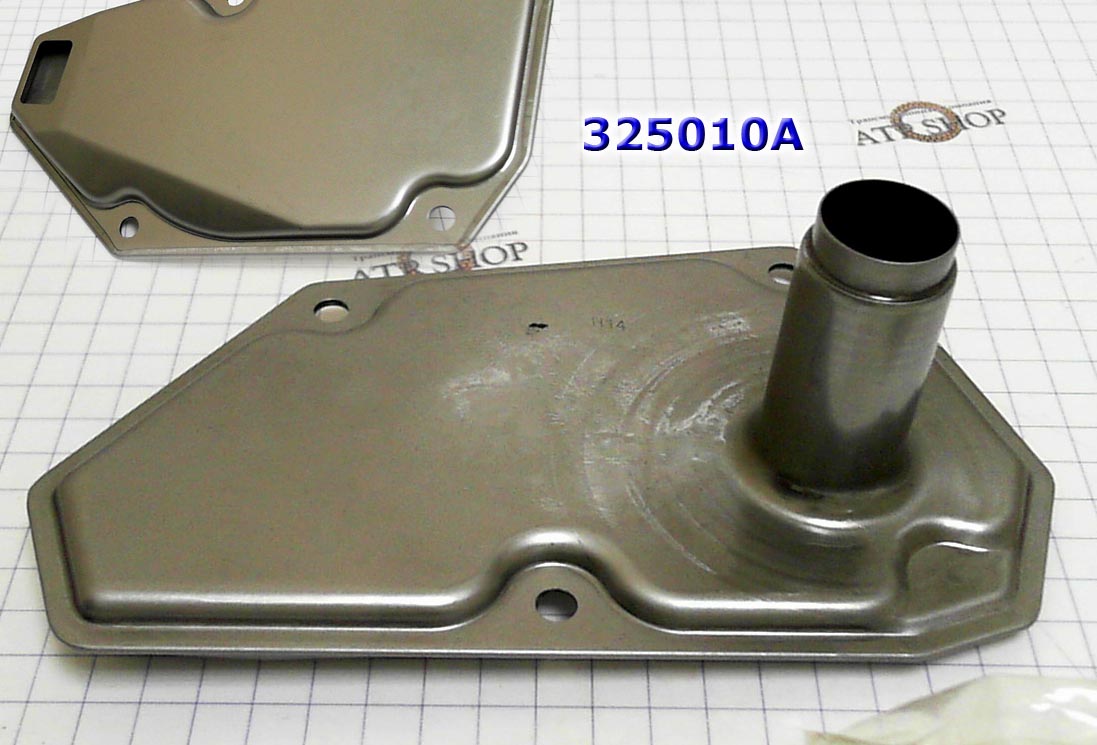

Там 2 фильтра тонкой и грубой очистки

Здравствуйте всем! Данный значек аналог "чека" только он для КПП.Необходимо провести диагностику ( желательно у официалов) или у тех спецов у которых есть проги не только код ошибок считывать, но и тестовые проги для двс и коробки передач. По результату диагностики и тестирования принимать решение.И еще 5коп. жижи нужно менять на наших машинах согласно рекомендациям официалов для тяжелых условий эксплуатации!! Это касается как двс , так и КПП.
