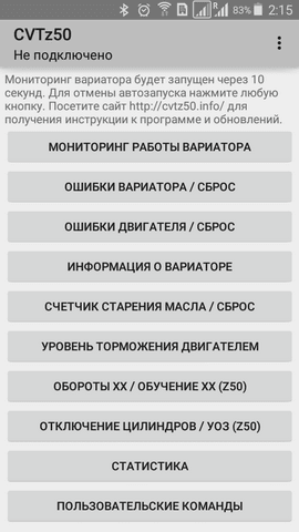

Обстановка по сбросу "старого масла": ездил в два сервиса. Результат отрицательный... Нигде денег не взяли, но ничего и не получилось. В пятницу поеду еще

Здравствуйте всем! Неофициально мне сказали , что для этой процедуры,вроде как нужно датчик новый ставить , но... это непроверенная инфа. И еще датчик этот нужен только новый и оригинал!!!(датчик в вариаторе)

Сегодня посетил еще три сервиса по вопросу "сброса старого масла". Нигде не получилось. Но в одном пообщался с руководителем, дал задание диагносту узнать все и разобраться в проблеме. Скзал позвонить через неделю. Если надо, купят сканер, ПО и т.д для решения вопроса.[DOUBLEPOST=1465883313,1465534481][/DOUBLEPOST]Продолжаю заниматься "сбросом счетчика старого масла". Пять дней есть в запасе, а пока нашел CVTz50 (http://cvtz50.info/ ) Приложение для Android через ELM327. Но проблема в адаптере. Необходима версия прошивки 1,5. На моем 2.2. Соединение проходит успешно, но пишет о несовсместимости из за версии прошивки.[DOUBLEPOST=1465883453][/DOUBLEPOST] image001.png

Поддержка Nissan Murano Z50/Z51, частичная поддержка других автомобилей с вариатором Jatco CVT – Nissan Teana, X-Trail, Qashqai, Juke, Note, Tiida, Sentra, Wingroad; Mitsubishi Outlander, Lancer; Renault Koleos и других. Может и наш автомобильчик покажет!

DimLim, к сожалению не получилось,замотался .......завтра постараюсь[DOUBLEPOST=1465965201,1465903586][/DOUBLEPOST]Попробовал подключить,тоже не может подключиться,циклически пробует=не получается,снова и снова,единственный выход,мне кажется,обратится
к создателю данной программы,для доработки для нашей машины, если есть такая возможность..... или купить

Уже подумываю написать, может и получится что нибудь добавить в приложение.[DOUBLEPOST=1465967945,1465966226][/DOUBLEPOST]Написал разработчику программы

Попробуйте написать автору SZViewer? По крайней мере Jatco CVT7 у него уже видно, как и двигатели K-серии.

Написал автору приложения SZ Viewer. Жду ответа от CVTz50 и SZ Viewer

Пришел ответ от разработчика SZ Viewer:
Для Jatco CVT7 мне пока удалось только расшифровать некоторые (далеко
не все) текущие данные. Для активного управления вариатором нужно
знать команды. Источника может быть три:
1. Техническая документация (но нигде не встречал описания
сузуковского протокола диагностики для вариаторов).
2. Разбор прошивки (долгое и муторное занятие, требующее
соответствующей квалификации).
3. Просмотр обмена данных при выполнении этого действия умеющей
программой или адаптером (у меня к сожалению, нет оригинального
сузуковского диагностического оборудования).
Поэтому, к сожалению, данных по сбросу счетчика у меня никаких нет. Но
если что-то появится, то вполне возможно добавить.

Цитата с форума NISSAN:
По инф. мурановодов катавшихся с программой счетчик старения масла тикает только после температуры масла в варике больше 90 градусов (чем выше температура, тем быстрее тикает).
Т.о. счетчик старения масла это некоторое число показывающее сколько времени (комулятивно) жижа NS2 находилась в перегретом состоянии .Видимо ее качество существенно деградирует при температуре больше 90 градусов. Отсюда и счетчик,как натикало 210 000 условных единиц, NS2 потеряло необходимое качество - его пора заменить. Т.е. некий дополнительный показатель (к сроку эксплуатации и пробегу - эти факторы ухудшения характеристик NS2 никто не отменял), насколько NS2 потеряло свои свойства от температурных режимов эксплуатации.
У меня на пробеге 41 000 показания старения 1741.
Мое мнение:
- менять масло в варике нужно обязательно (ничего вечного не бывает).
- Периодичность замены каждый выбирает сам (срок эксплуатации или пробег ), главное контрафакт не залить
- Сбрасывать счетчик старения и контролировать его значения нужно обязательно, А как еще узнать, что ты с момента последней замены не "пережарил" NS2 до состояния "ослиной мочи" (210 000)?
- Спасибо мурановоду "vovexe" - теперь цена мониторинга и сброса счетчика на весь срок эксплуатации авто рублей 500, или "полный стакан красного" знакомому обладателю Bluetooth адаптера ELM327 версии 1.5). Вариаторофобии пришел конец.
- про изменение давлений в шкивах в зависимости от значений счетчика старения масла объективных подтверждений НЕТ!

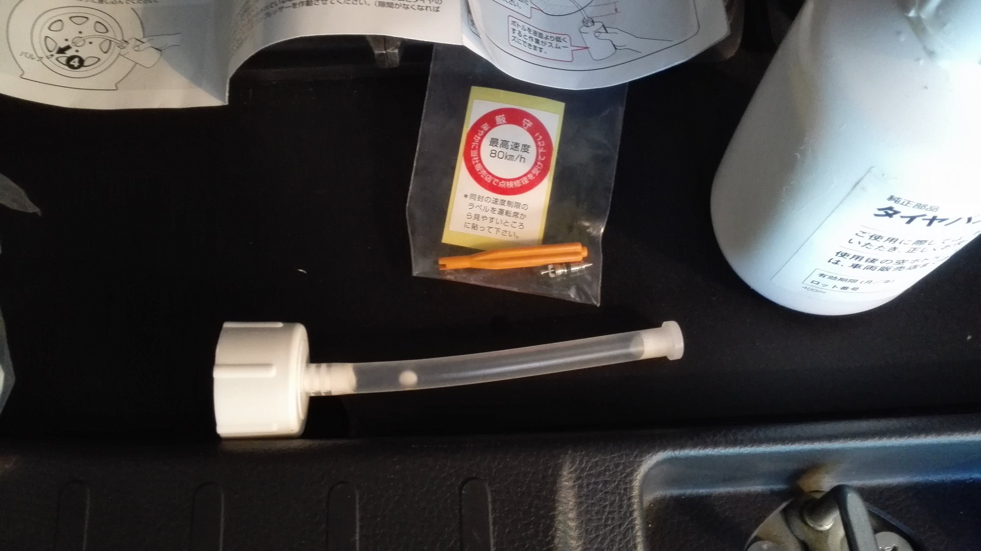

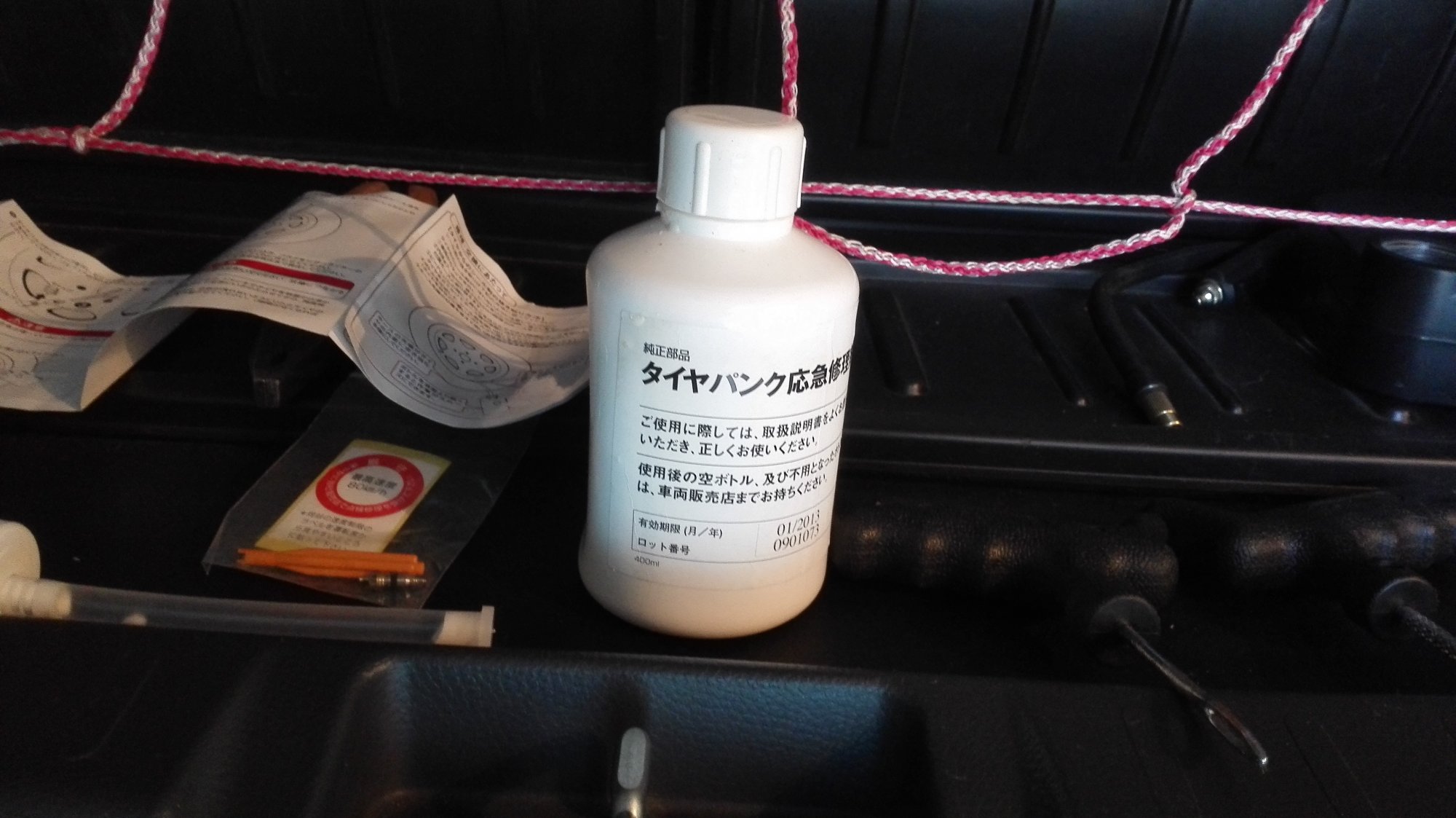

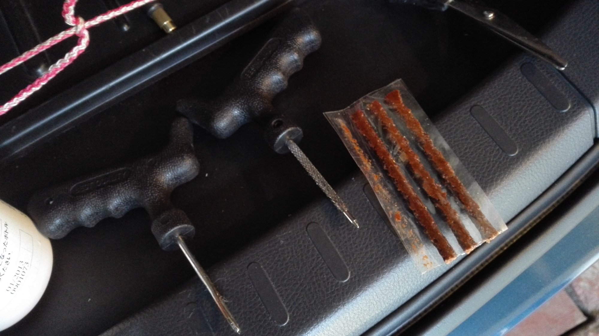

что это таке не знаю....[DOUBLEPOST=1467107002,1465988071][/DOUBLEPOST]Проверил родной ремкомплект колес,который был в машине,боялся что срок годности истек, был в запечатанном пакете , но маленькую дырку залепил, большую не знаю.
В общем поймал болт на М5 или М6,не мерил , воткнул жгутик китайский ,проверил =травит немного,видимо дырка большая ,залил грамм 30 из флакона,накачал ,проехал км 6-7 до гаража,на следующий день проверил,все отлично,давление не упало.Несколько капель жидкости высохло , и по виду белый силикон-резина.....

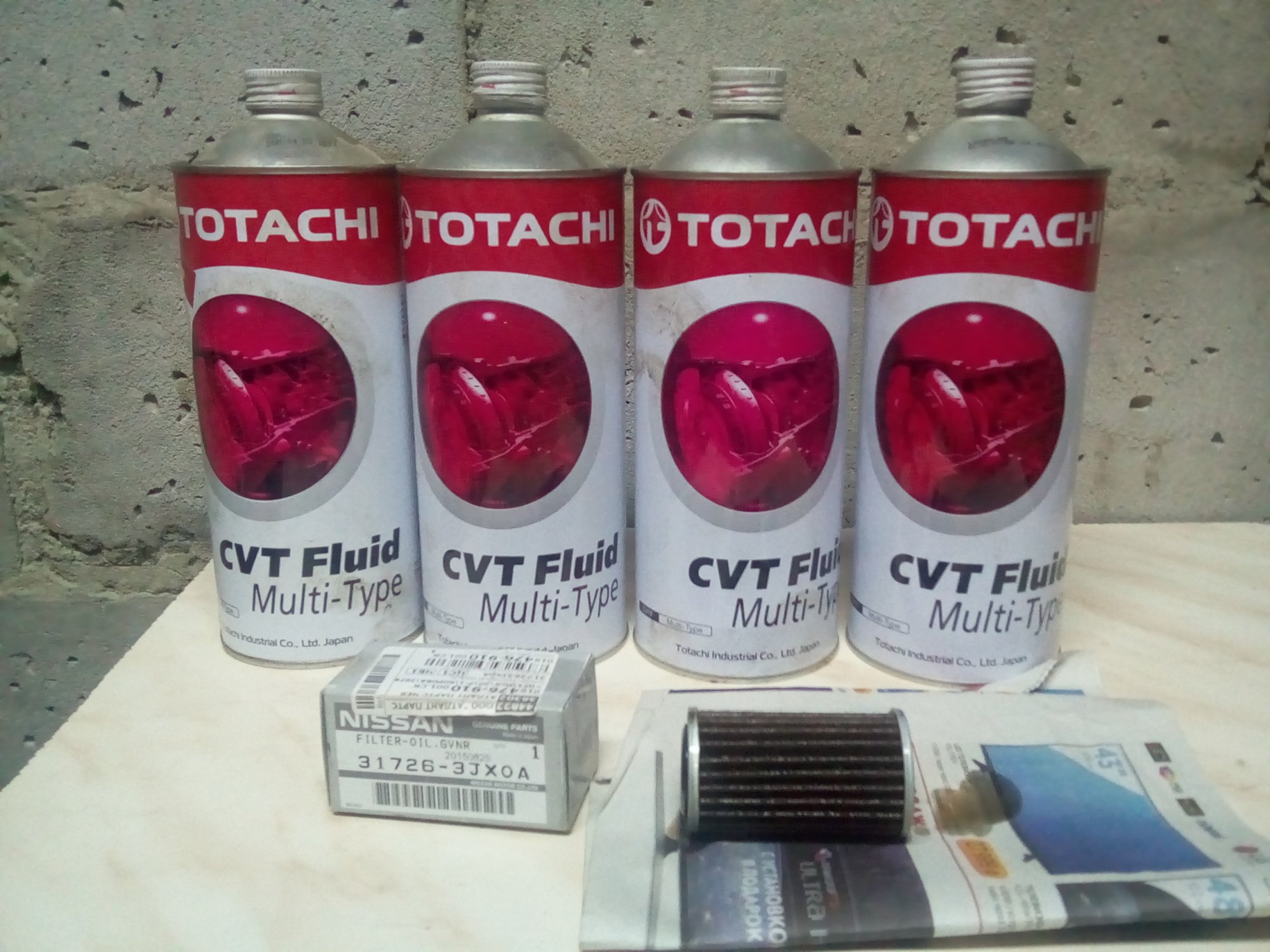

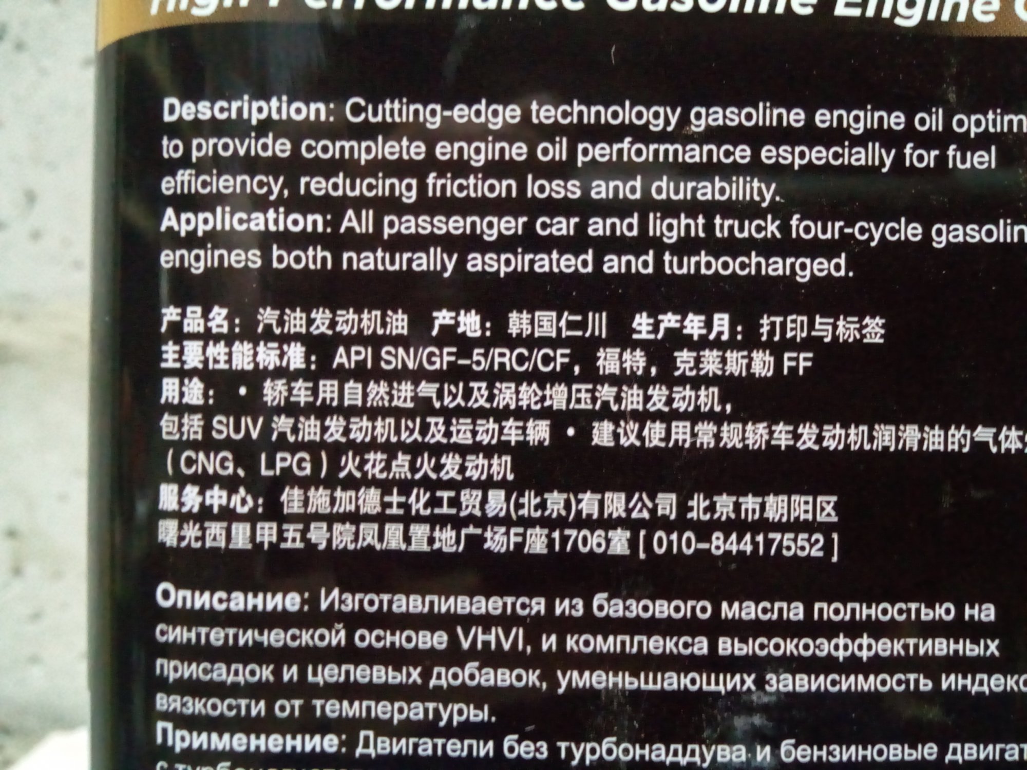

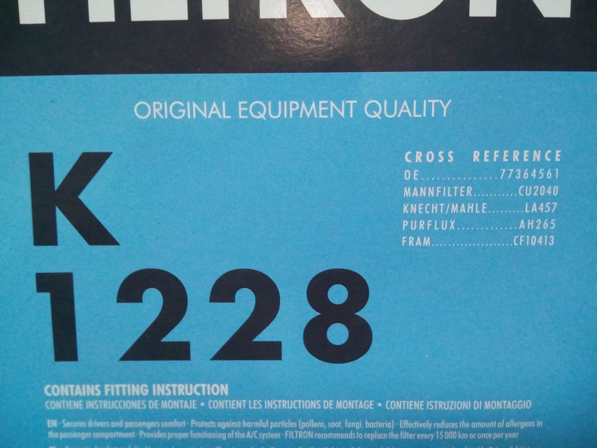

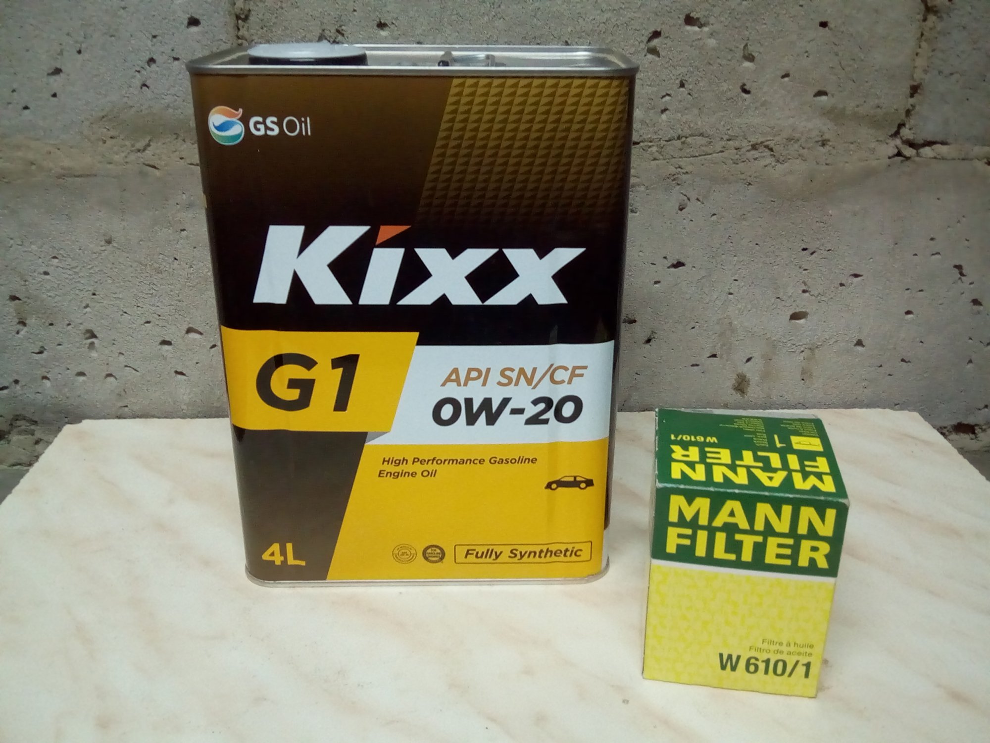

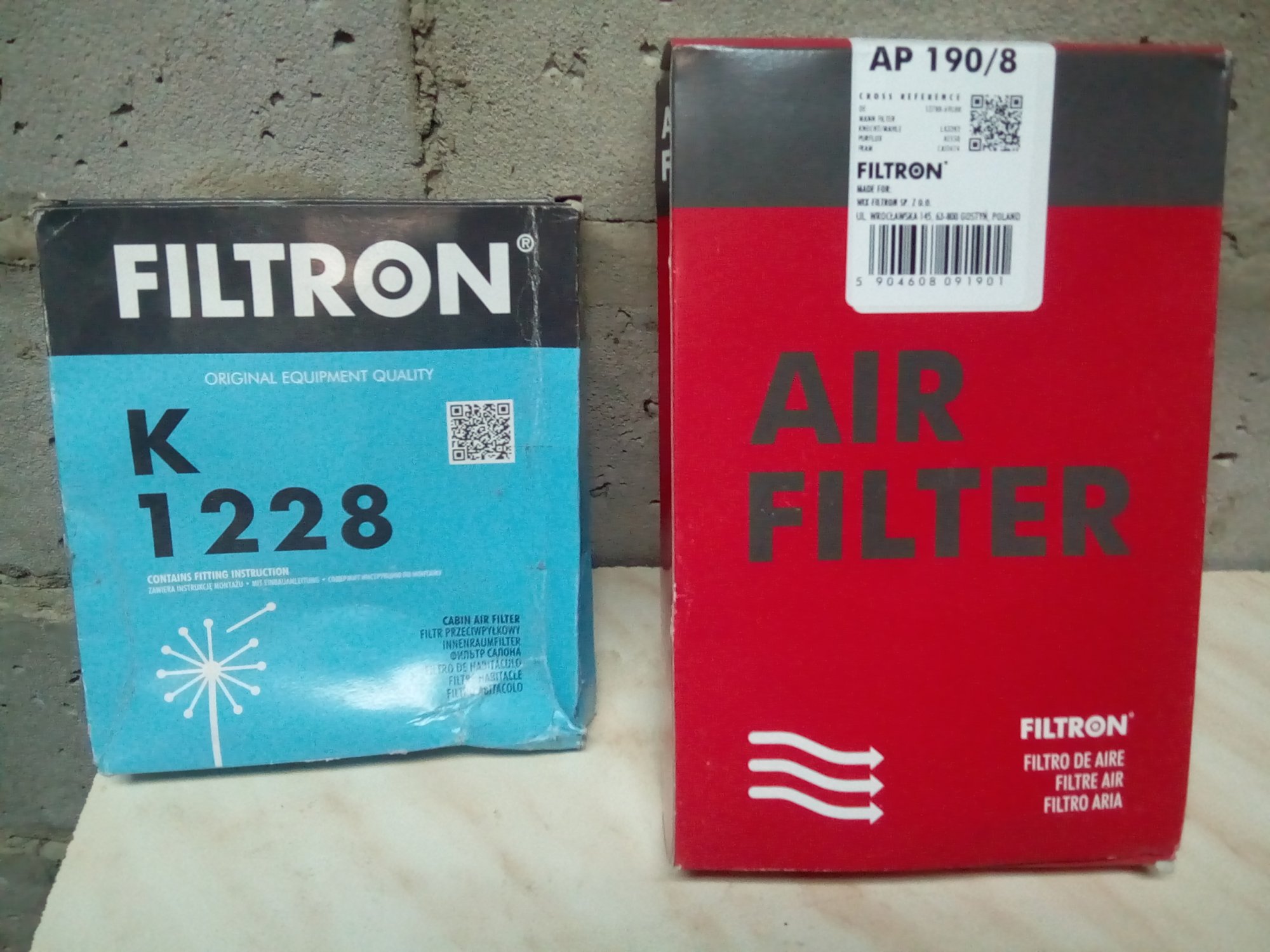

Всем привет.Недавно провел полное ТО. Заменил масла и фильтра в двигателе и коробке.В коробку Totachi, в двигатель попробовал Kixx.[DOUBLEPOST=1467372234,1467371940][/DOUBLEPOST]Фильтр МАНН оказался намного выше, думал защиту будет задевать (раньше ставил MAHLE). Но все встало нормально.[DOUBLEPOST=1467372367][/DOUBLEPOST]Добавлю паспорт масла.[DOUBLEPOST=1467372707][/DOUBLEPOST]Воздушный и салонный фильтра FILTRON. На упаковках сведения о заменителях.
DimLim
24 Август 2015
96
Омск
Suzuki Solio 4WD, 2011
Тоже MANN использую, с новья как говорится
