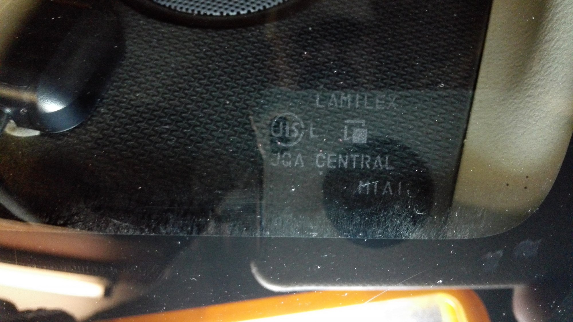

Gizmo69, Нашел только такую надпись на стекле,,,,

Увы, на стеклах их артикул как правило, почему-то не пишется - пишут на стикере. Который после вклейки сдирают.
Полагаю причина в том что 1 стекло идет на многие машины разных брендов. У нас вроде как аж даже на Хонду Джазз и на Тагаз Вегу подходит , информация не достоверная на все сто.

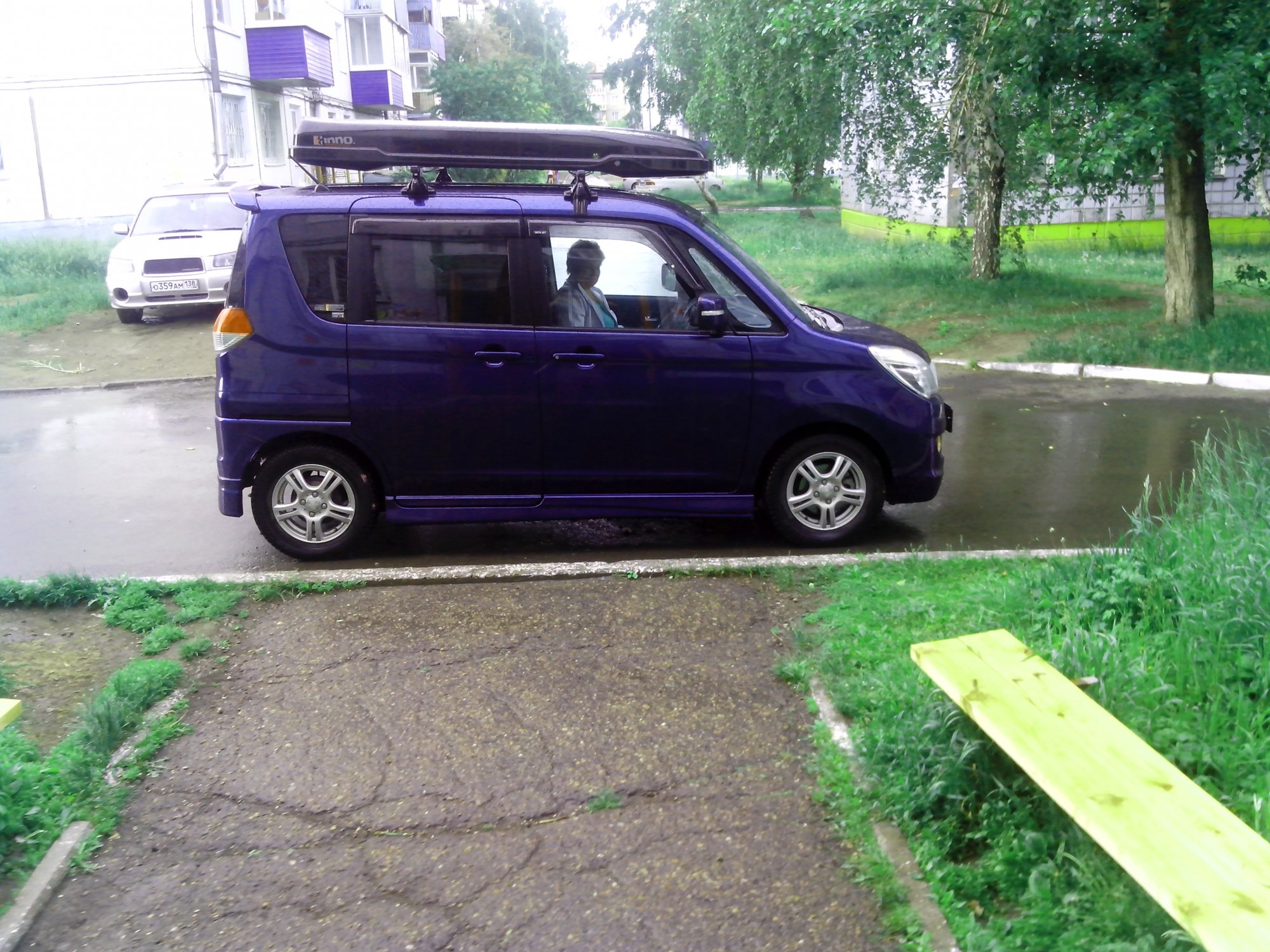

все брал с машиной -кроме корзины ее в МАНЬЧЖУРИИ.бОКС ПРОДАЛ ПО НЕНАДОБНОСТИ.

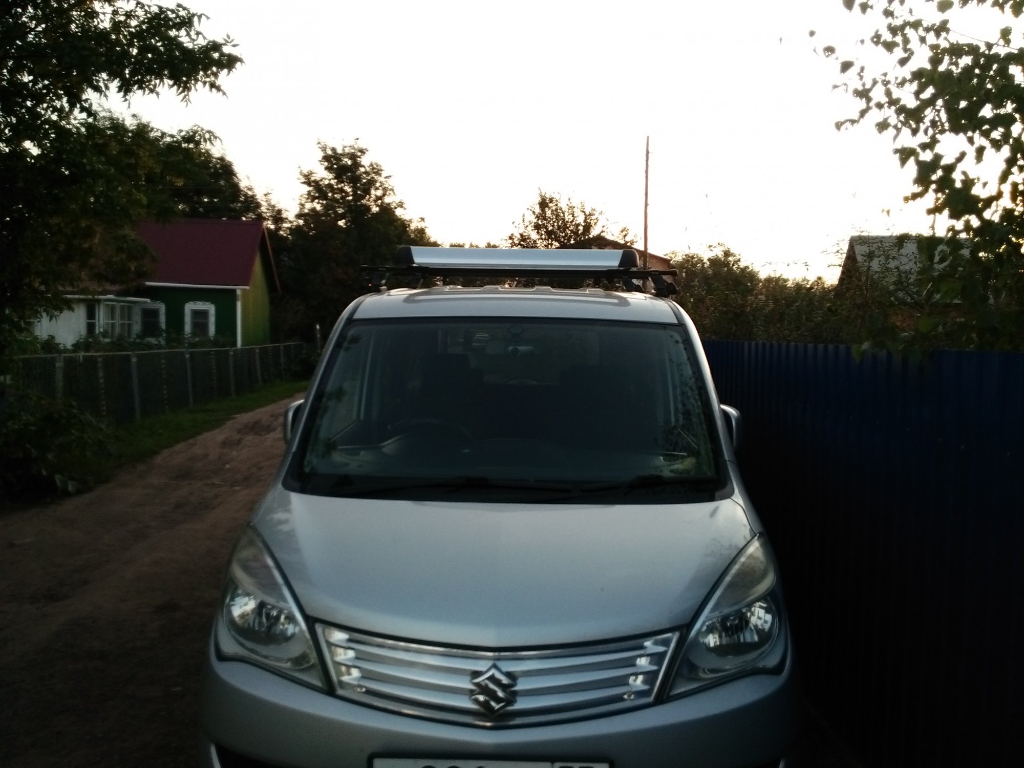

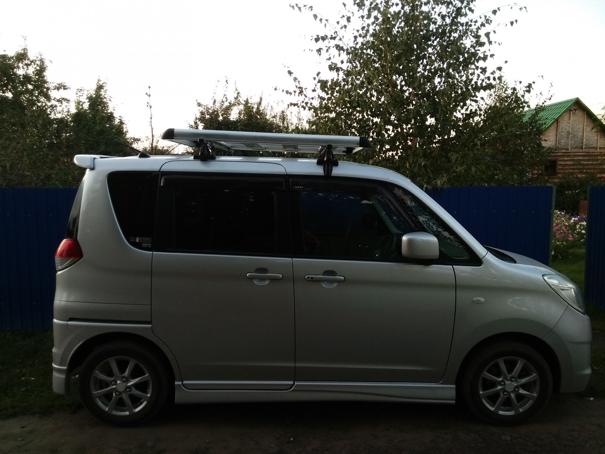

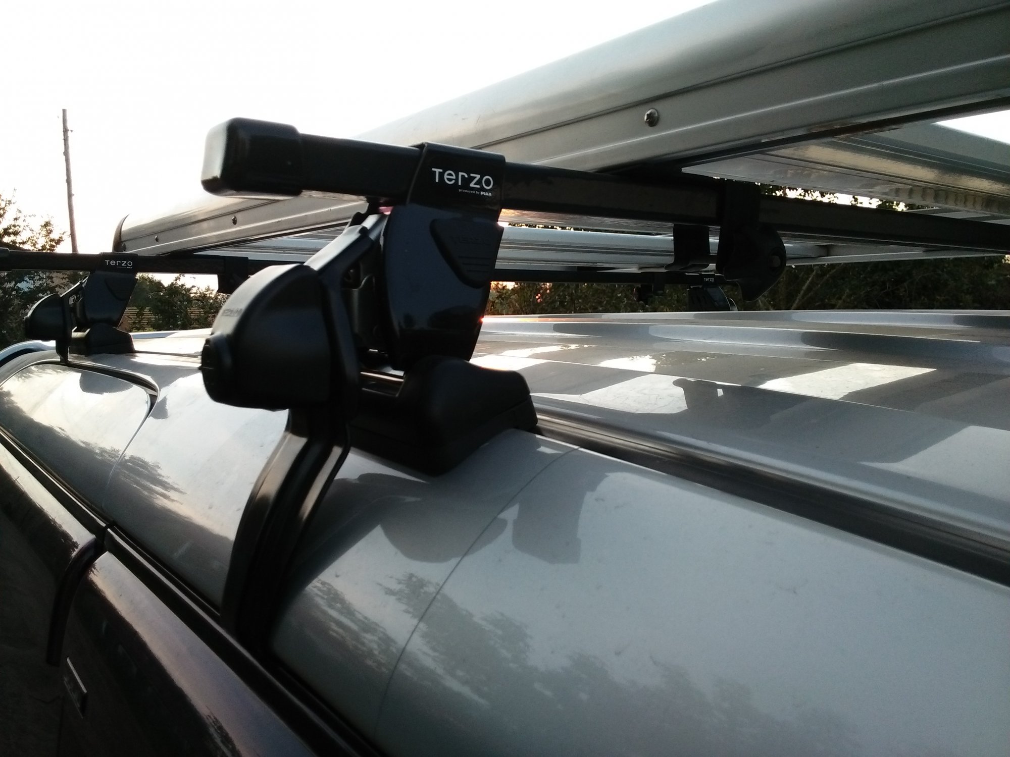

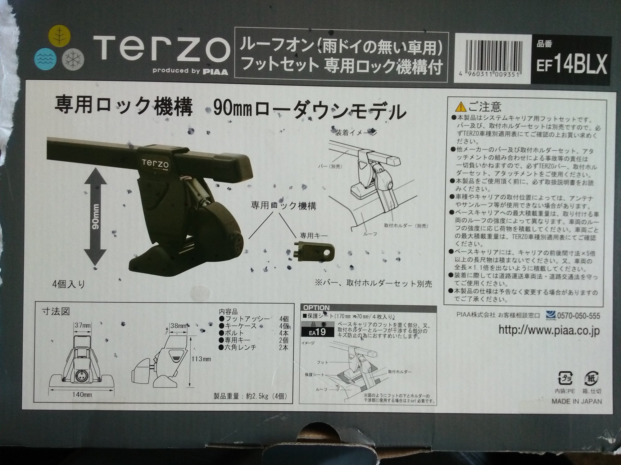

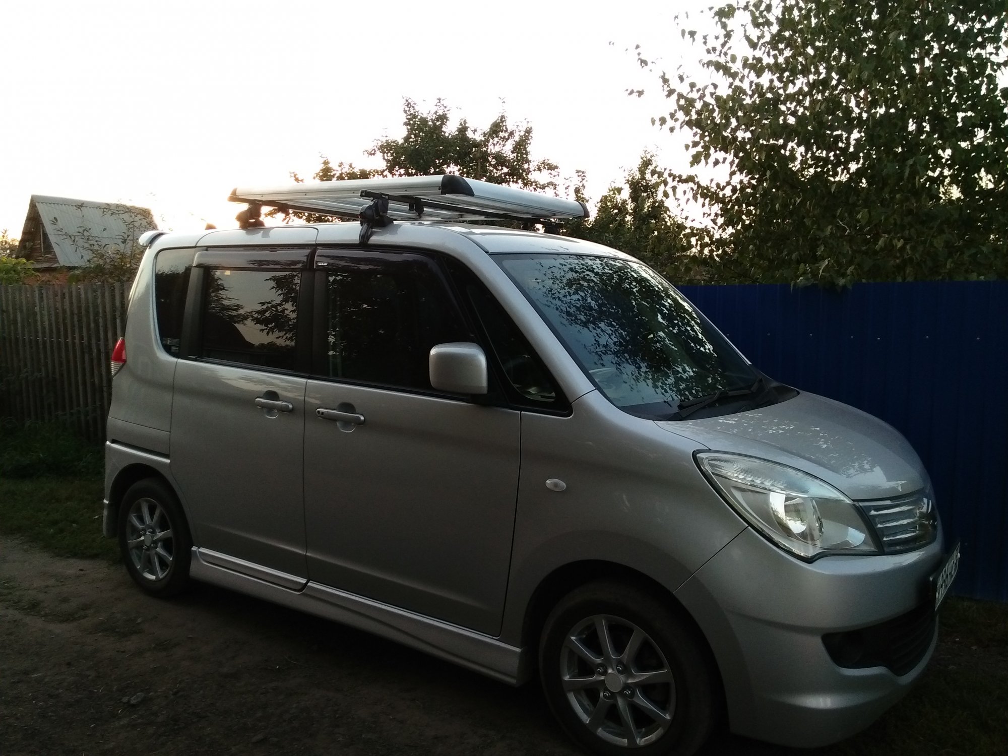

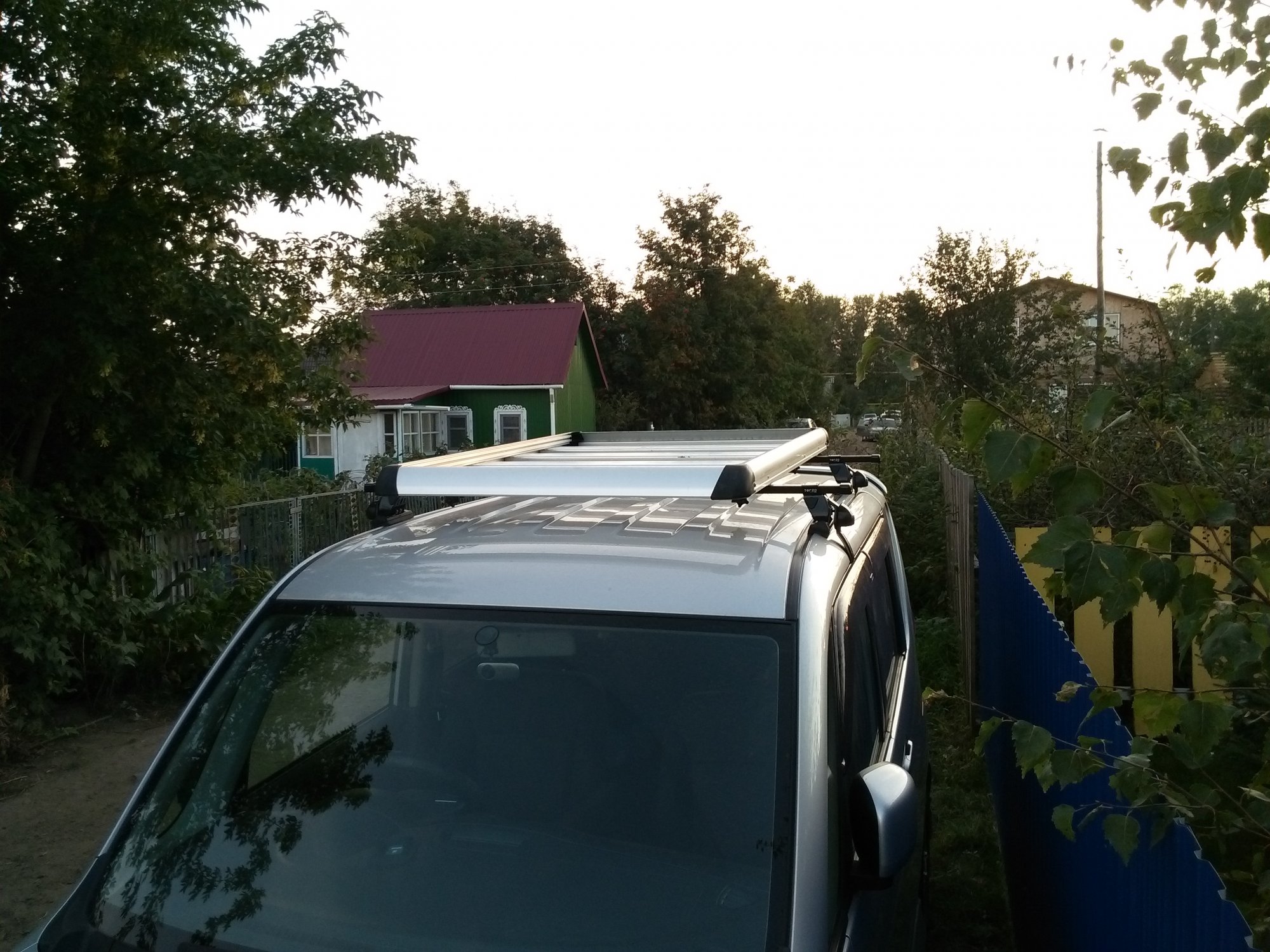

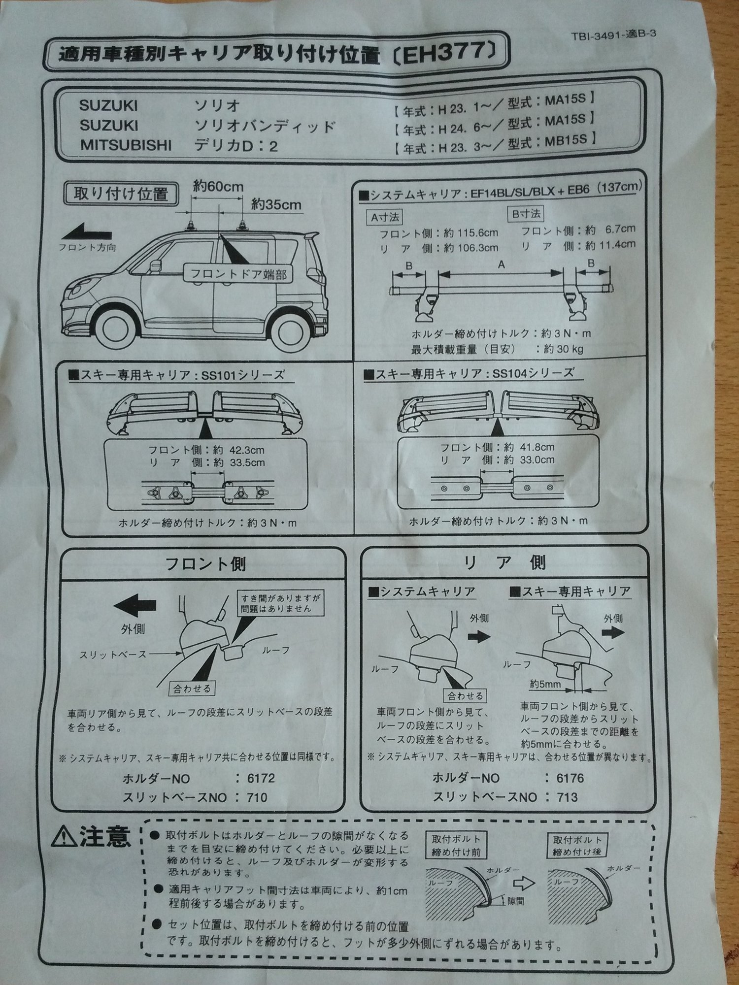

На наши автомобили подходит только INNO и TERZO. Комплект состоит из скоб для крепления за проем дверей и поперечин. В данный момент жду TERZO, отправлен с Владивостока.[DOUBLEPOST=1471400436,1471393330][/DOUBLEPOST]
[DOUBLEPOST=1471520143][/DOUBLEPOST]Получил сегодня в транспортной компании базовый багажник[DOUBLEPOST=1471520456][/DOUBLEPOST] IMG_20160818_172741.jpg [DOUBLEPOST=1471521030][/DOUBLEPOST] IMG_20160818_172707.jpg

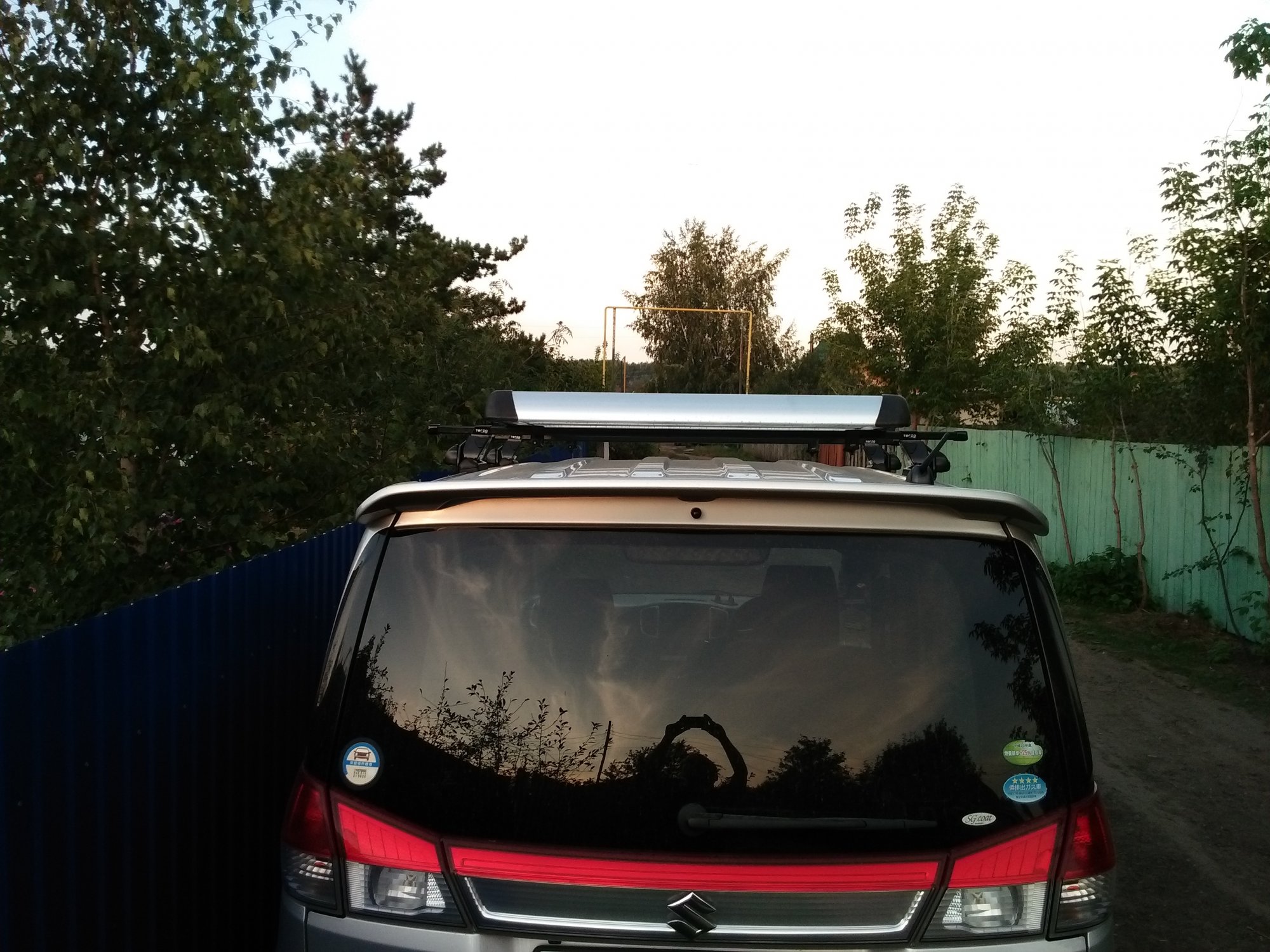

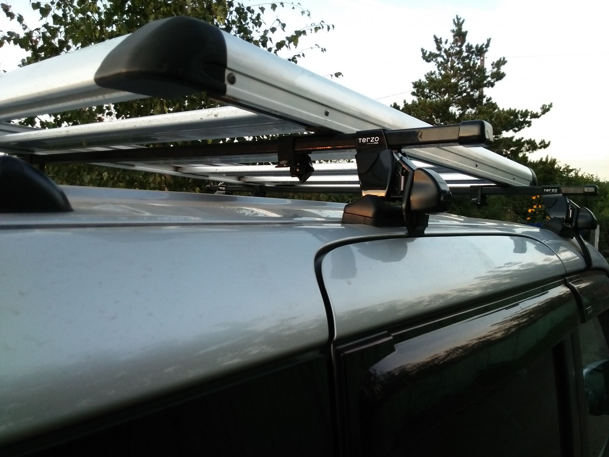

Установил багажник[DOUBLEPOST=1472350588,1472313769][/DOUBLEPOST] IMG_20160827_193604.jpg IMG_20160827_193619.jpg IMG_20160827_193636.jpg IMG_20160827_193645.jpg IMG_20160827_193707.jpg IMG_20160827_193716.jpg IMG_20160827_193730.jpg IMG_20160827_193736.jpg IMG_20160827_193742.jpg IMG_20160827_193757.jpg [DOUBLEPOST=1472350933][/DOUBLEPOST]Заказывал во Владивостоке. Установил по инструкции, не понравилось. Сильно близко расположены крепления поперечин. Передние скобы оставил на месте, заднии сместил на 200 мм. Корзина была, Solio третий автомобиль на который ставлю.[DOUBLEPOST=1472351062][/DOUBLEPOST]На место установки упоров и скоб наклеил полиуретанову пленку.

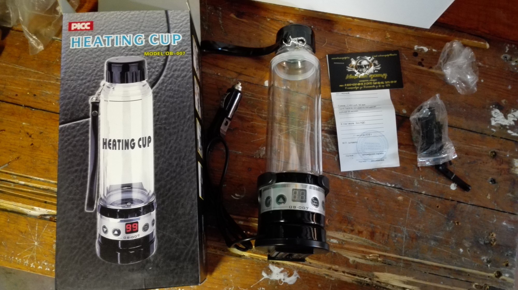

Сейчас в Белокурихе,на курорте,приобретал термопот в дорогу ,понравился,и про дефлекторы лобового стекла,
