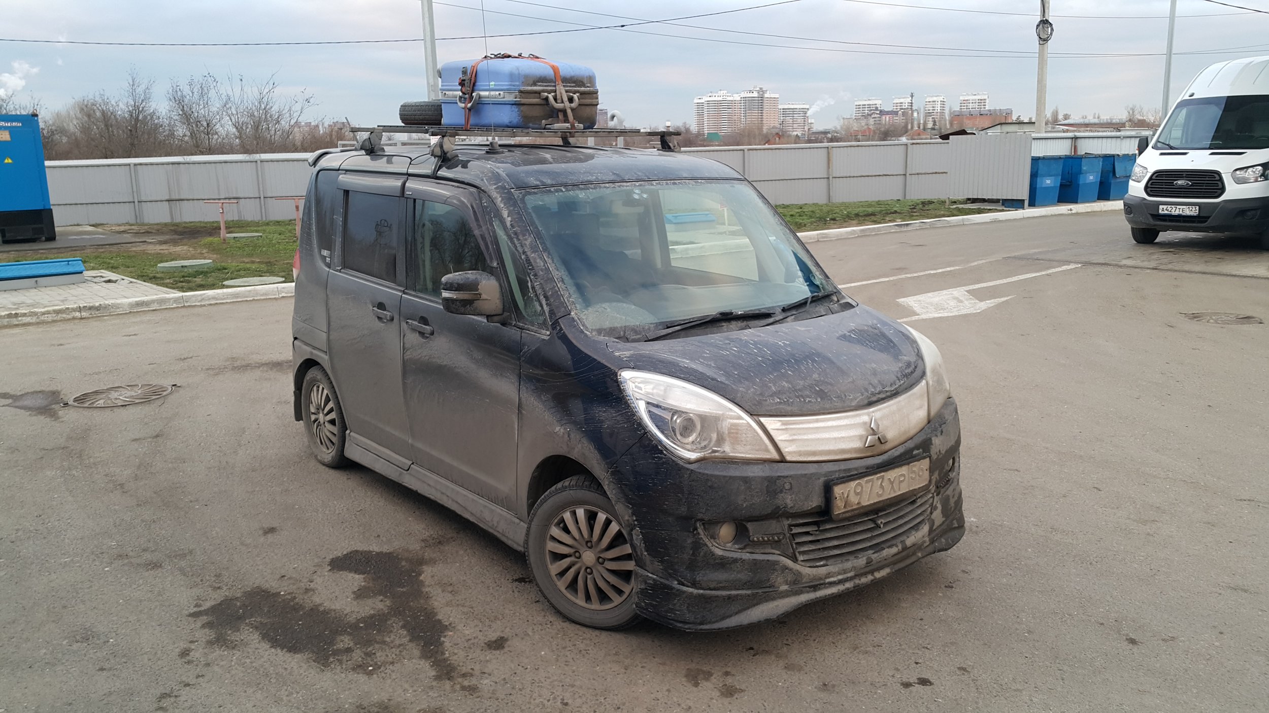

На предыдущей машине ставил релинги в китае (дайхатсу атрай7) они сказали макс.50кг, здесь,когда интересовался боксами и багажниками попадалось= нагрузка 75 кг и объем 130 литров(бокс) как то так, но из китая припер на крыше 65 кг и (5 чел.взрослых и на каждого по 50кг ,смотри на фото,правда не очень,
но то что сохранилось.

На предыдущей машине ставил релинги в китае (дайхатсу атрай7) они сказали макс.50кг, здесь,когда интересовался боксами и багажниками попадалось= нагрузка 75 кг и объем 130 литров(бокс) как то так, но из китая припер на крыше 65 кг и (5 чел.взрослых и на каждого по 50кг ,смотри на фото,правда не очень, Посмотреть вложение 174773 но то что сохранилось.
ИТОГО: 600кг на 14" колесах - это моЩЬЬЬ :download:

И кстати,от туда ехал на китайской летней резине (купил новую) Да с перегрузом 2000км но ничего,под задней пружиной выдавило резиновую прокладку(не знаю как наз).

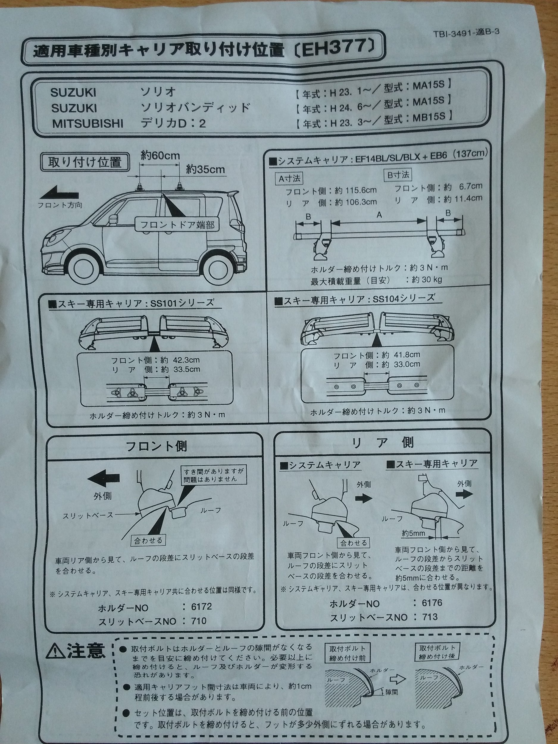

Всех с Новым Годом и Рождеством. Предстоит дальняя поездка и возникла необходимость перевозки груза на крыше. У меня поперечины TERZO EH377(собственно как и у всех). Есть инструкция и много сайтов по продаже, НО...
Нигде не указан максимально допустимый вес груза.
Если есть инфа - буду благодарен. Хотябы примерно - 25, 50, 70 кг???
Я понял из инструкции, 30 кг на поперечину

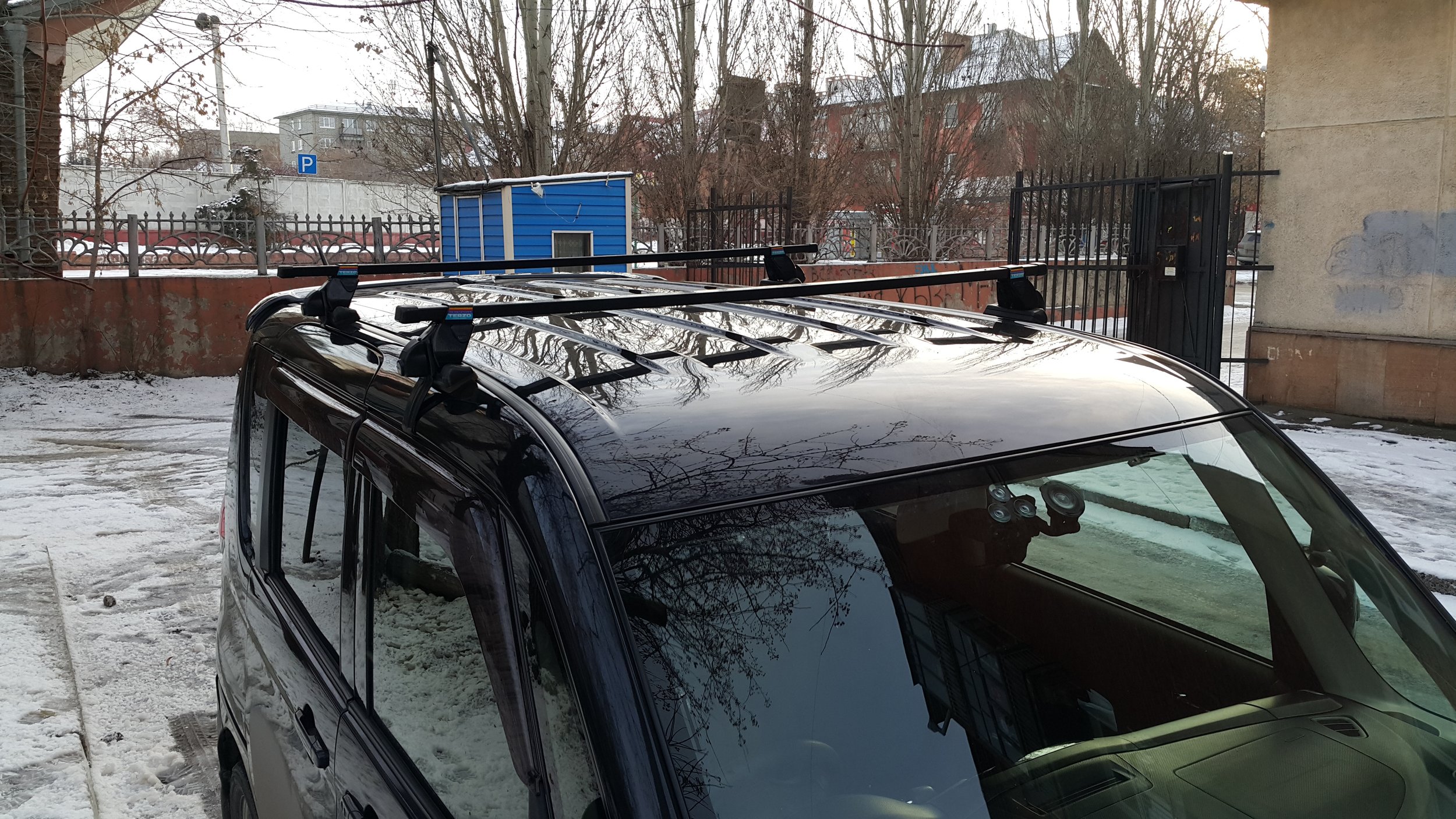

Gogaomsk
25 Июль 2017
Mitsubishi delica d:2 (Suzuki soloio)
2011, 2wd
Спасибо. У меня эта же инструкция - куда смотрел не понятно?
Неспеша добрался до Сочи(3600км). на крыше ехал чемодан 35кг. и запаска(банан) По ощущениям еще 35кг. поперечины выдержали бы в штатном режиме.
Из наблюдений - с грузом на крыше боковой ветер в т.ч. от встречных фур сносит машину гораздо сильнее, да и расход больше. ю 92 бензина средний при средней скорости 100 -110км/ч и пересечении двух горных массивов(Урал, Кавказ) составил 8,7л/100км. Обгонная камера и рация CB наконец пригодились. Очень скользко(14" липучка cordiant) Но в целом всё позитивно.

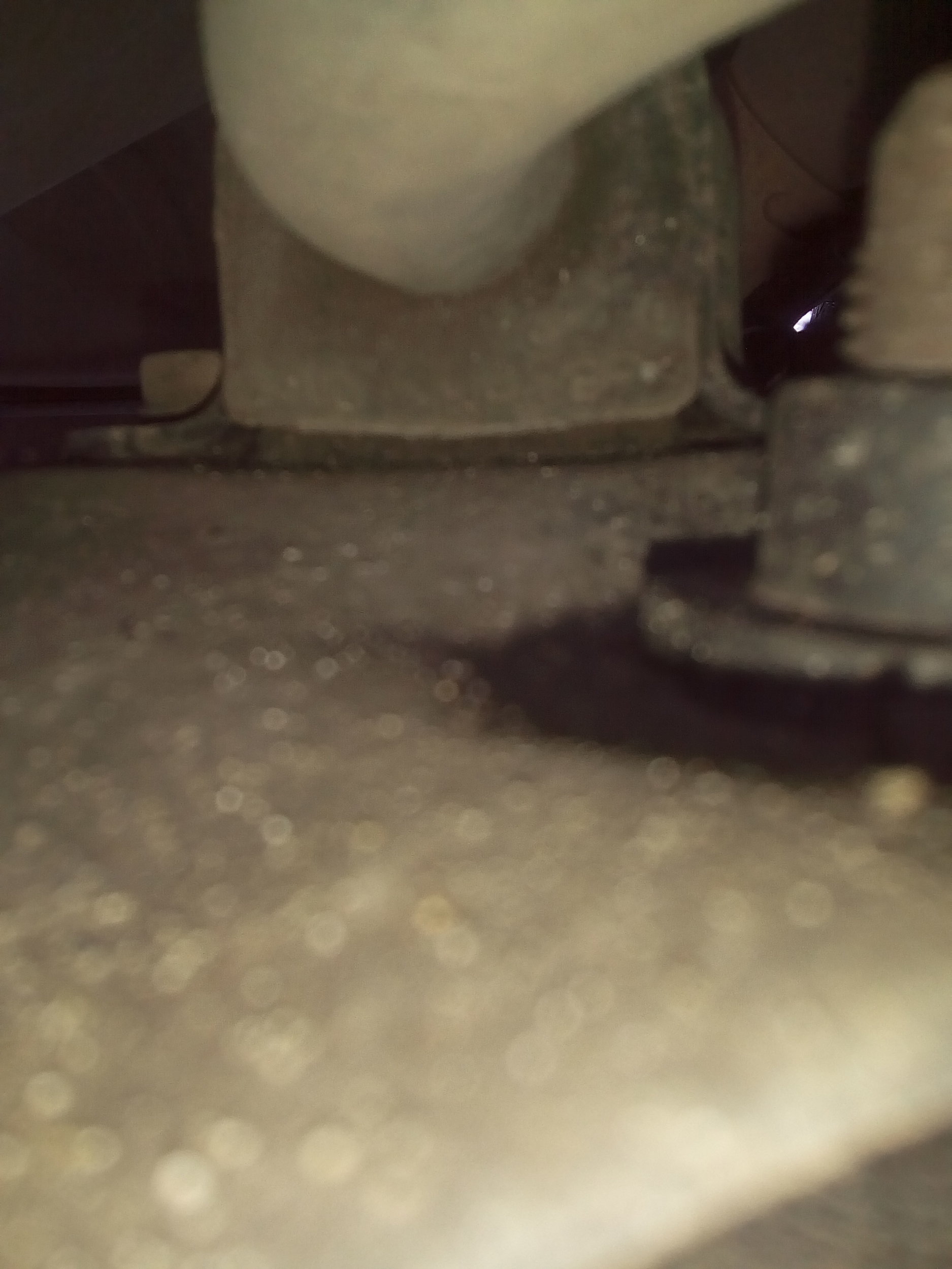

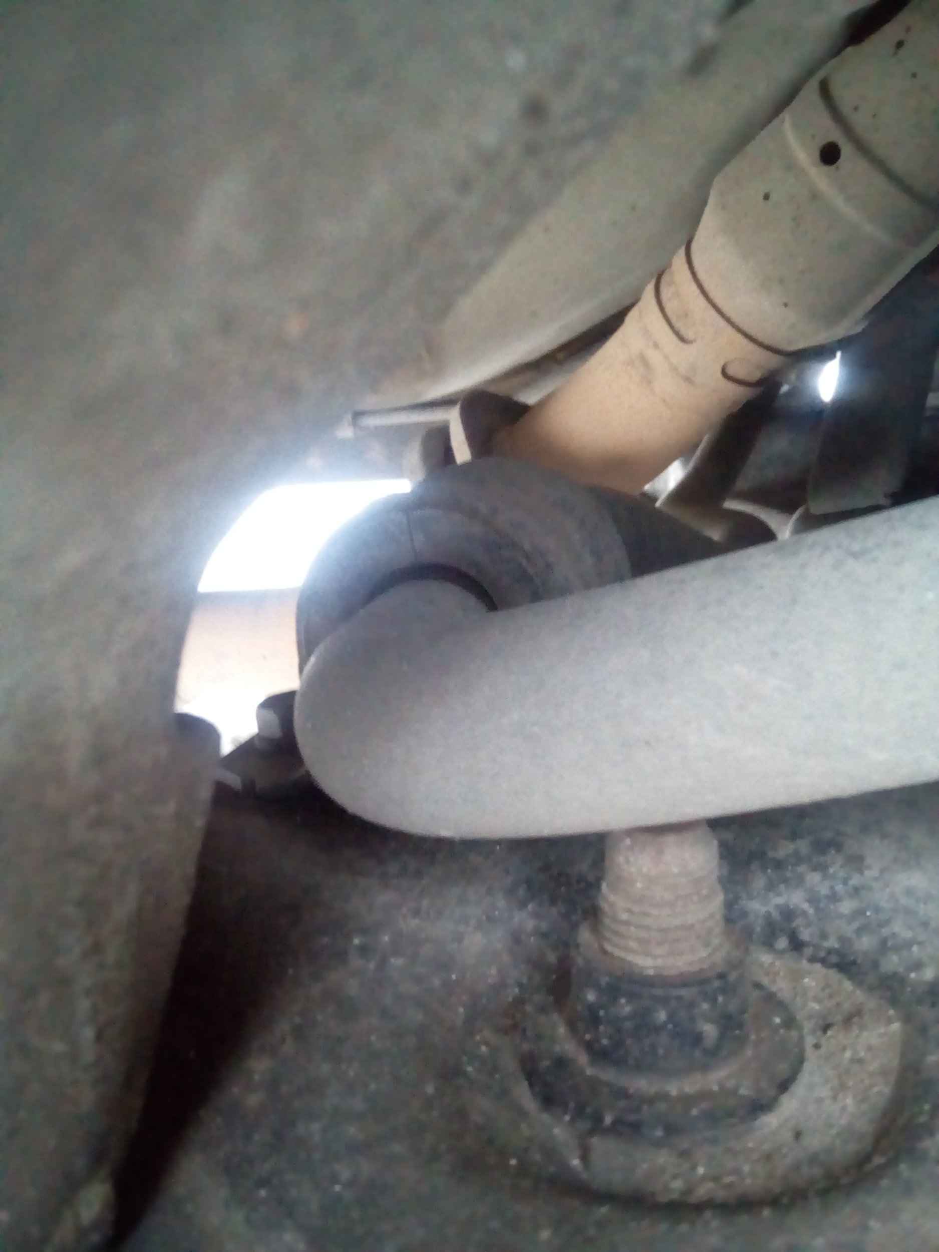

Всем Привет!
Еще раз о втулках стабилизатора.
Прислушался к ходовке, легкий стук присутствует при проезде неровностей. Втулки износились, снова появился зазор.Пока не критично, но к лету придется заменить или еще поджать.
На втором фото видно подложку под втулкой

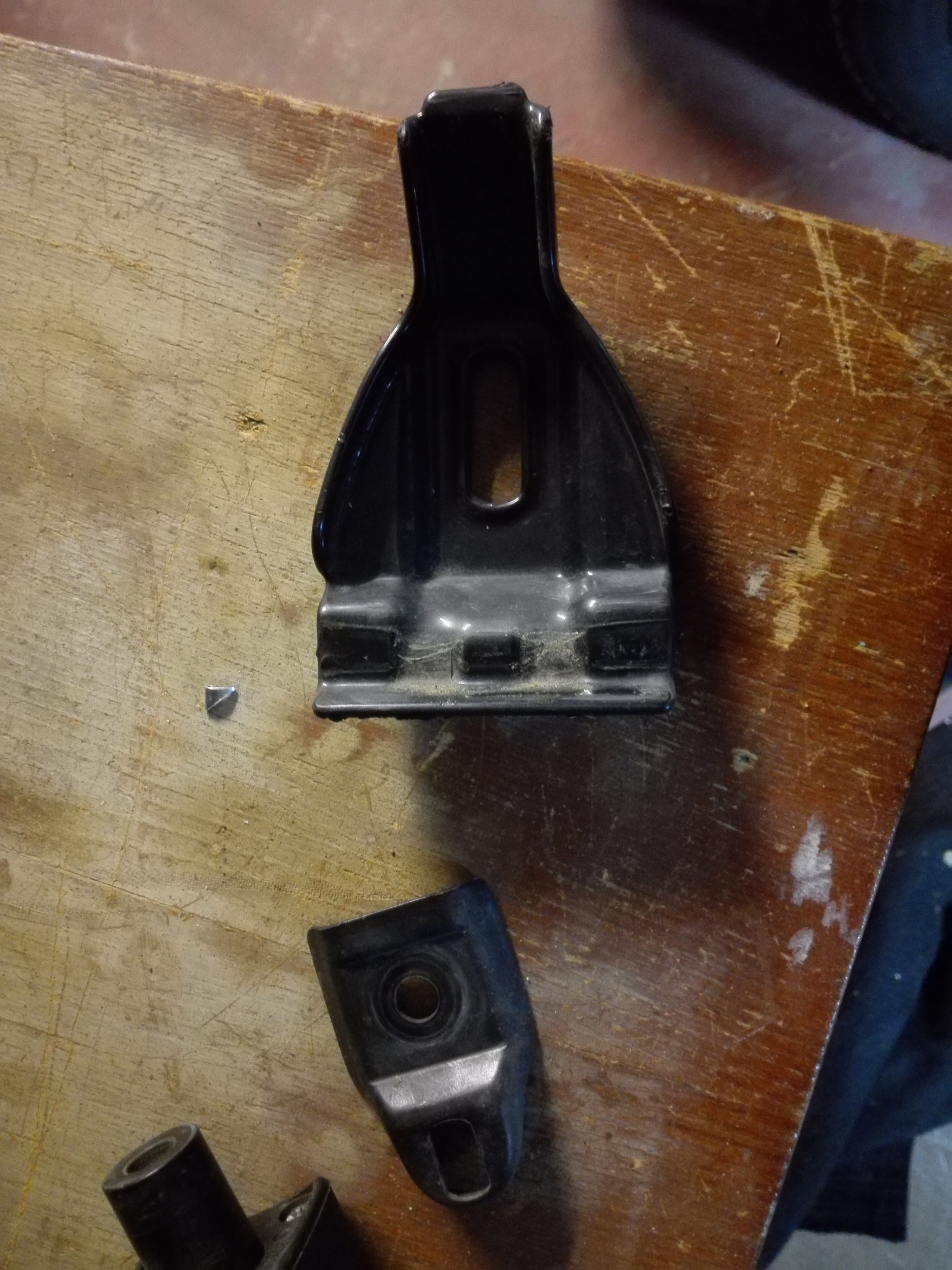

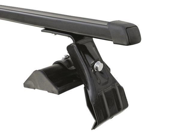

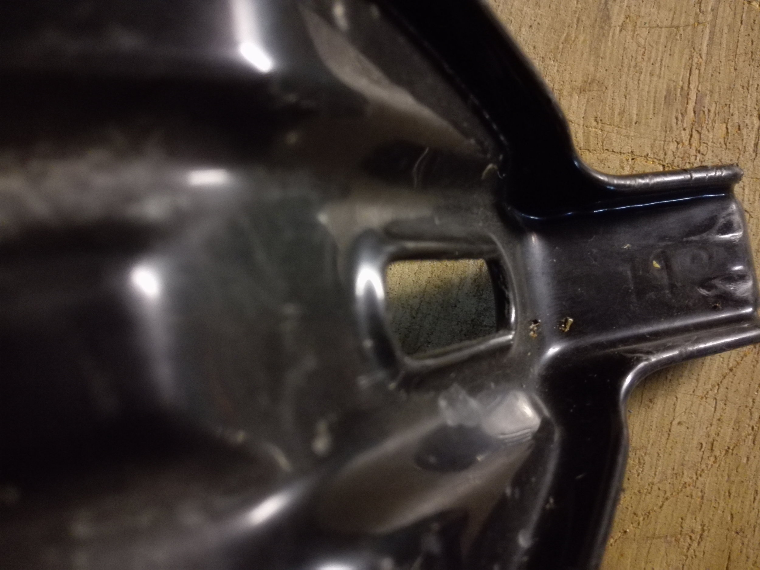

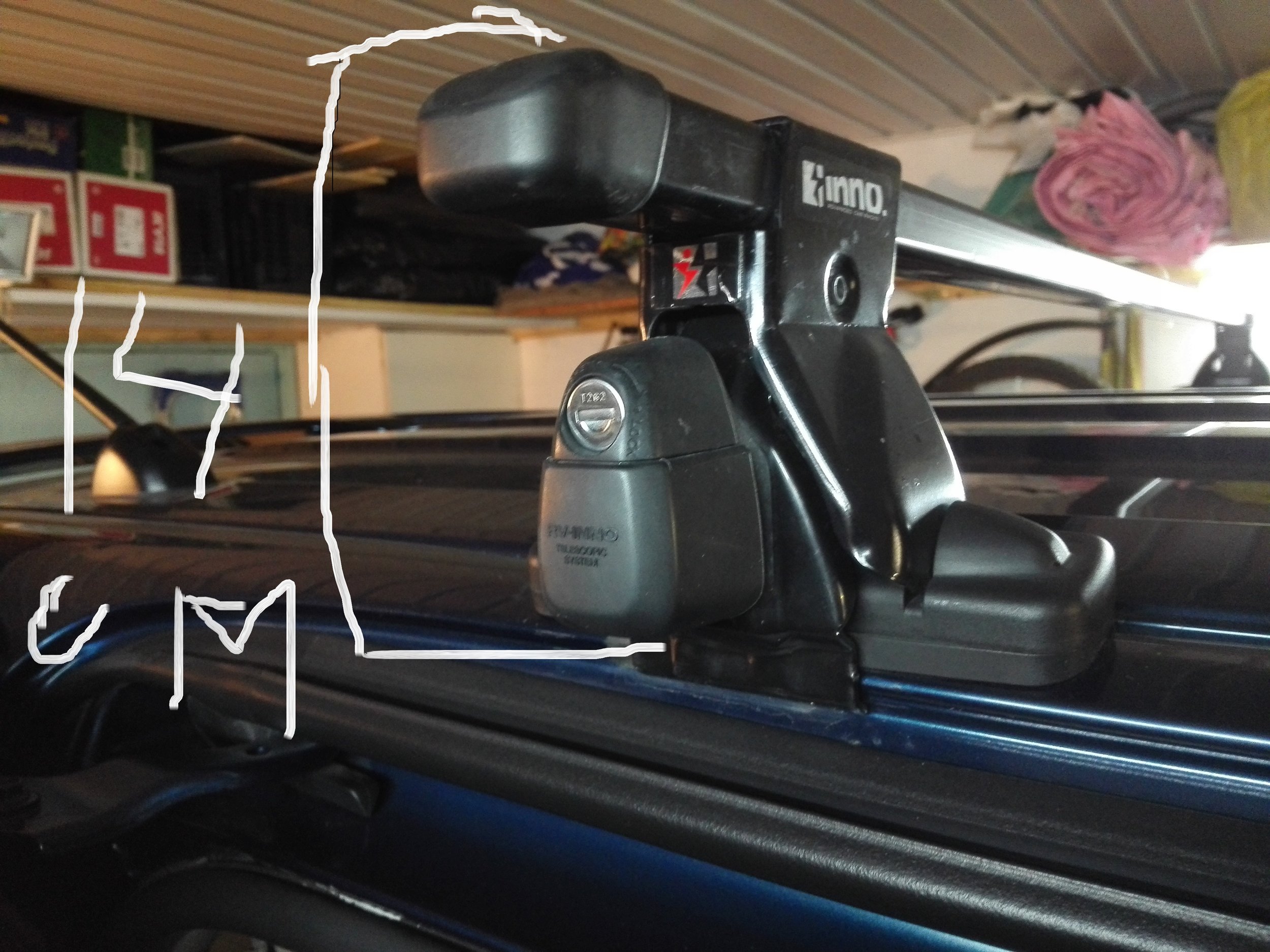

Посмотрел на форпост,деталь ЕН377 два объявления, цена меньше 2000 рублей.Они?
Возможно ,не я заказывал,я ссылку выкладывал ,надо у них спрашивать. (Кто продает )[DOUBLEPOST=1517120935,1517120592][/DOUBLEPOST]Какая у тебя машина? у меня стоят такие

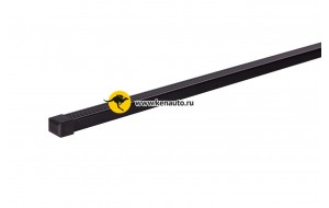

62russia, Перекладины стандартные на все крепления,если конечно не нужны аэродинамические,но и они стоят тоже дорого. бери крепеж а перекладины отдельно =и дешево и сердито .https://kenauto.ru/bagazhniki/poperechiny/ я бы вообще купил наш= и немного переделал крепеж,тягу обрезал покороче и загнул,2500 стоит у нас.
