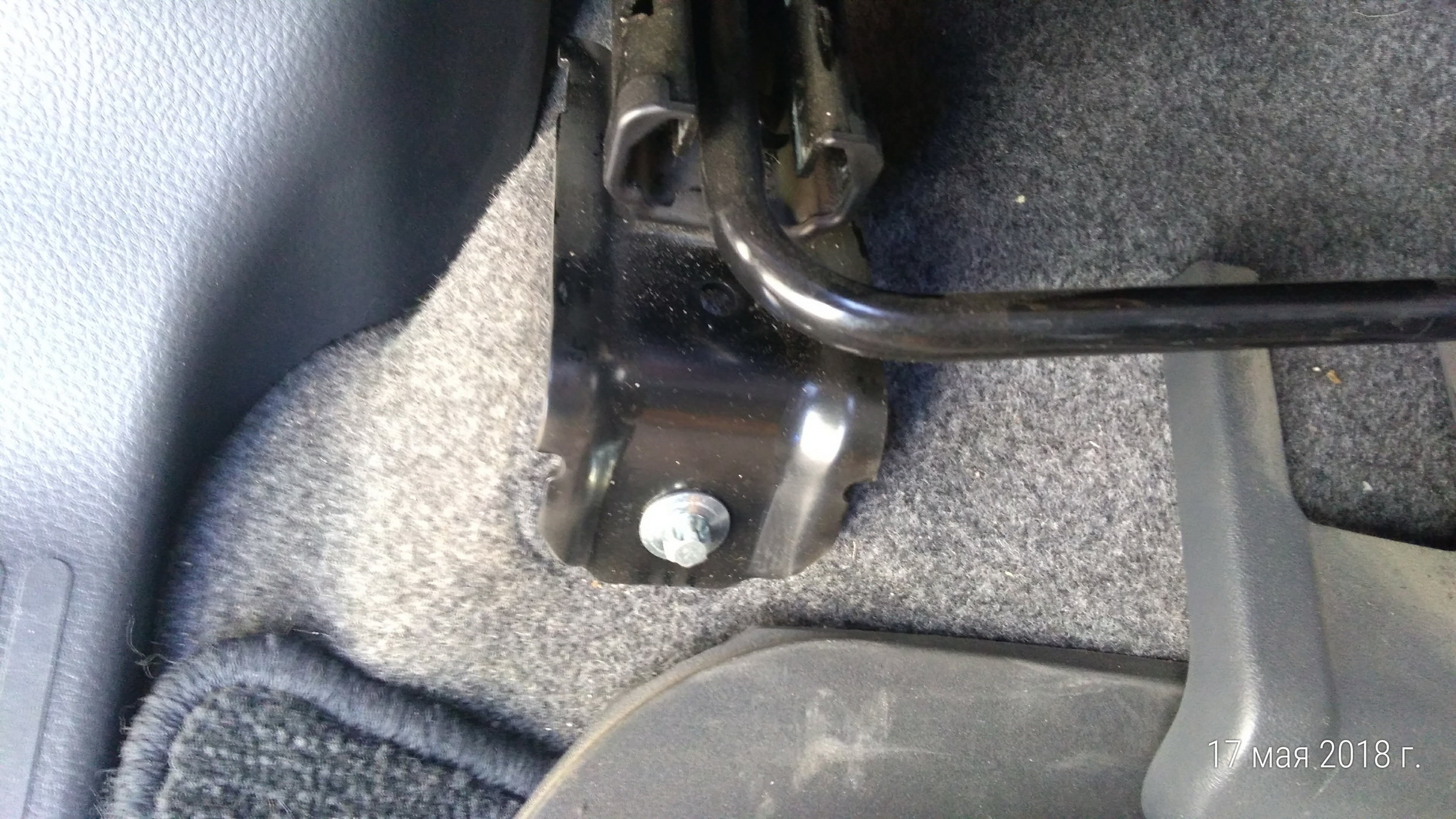

День добрый, уважаемые!Имею комплектацию G,соответственно задний диван раскладывается никак.Хочу чтобы был ровный пол.У кого комплектация Х илиS ,по возможности сделайте фото крепления заднего дивана к полу.Если все получится ,закажу другие кресла и переделаю.

62russia, Неважно получилось,каждое сиденье крепится отдельно,как двигается и складывается

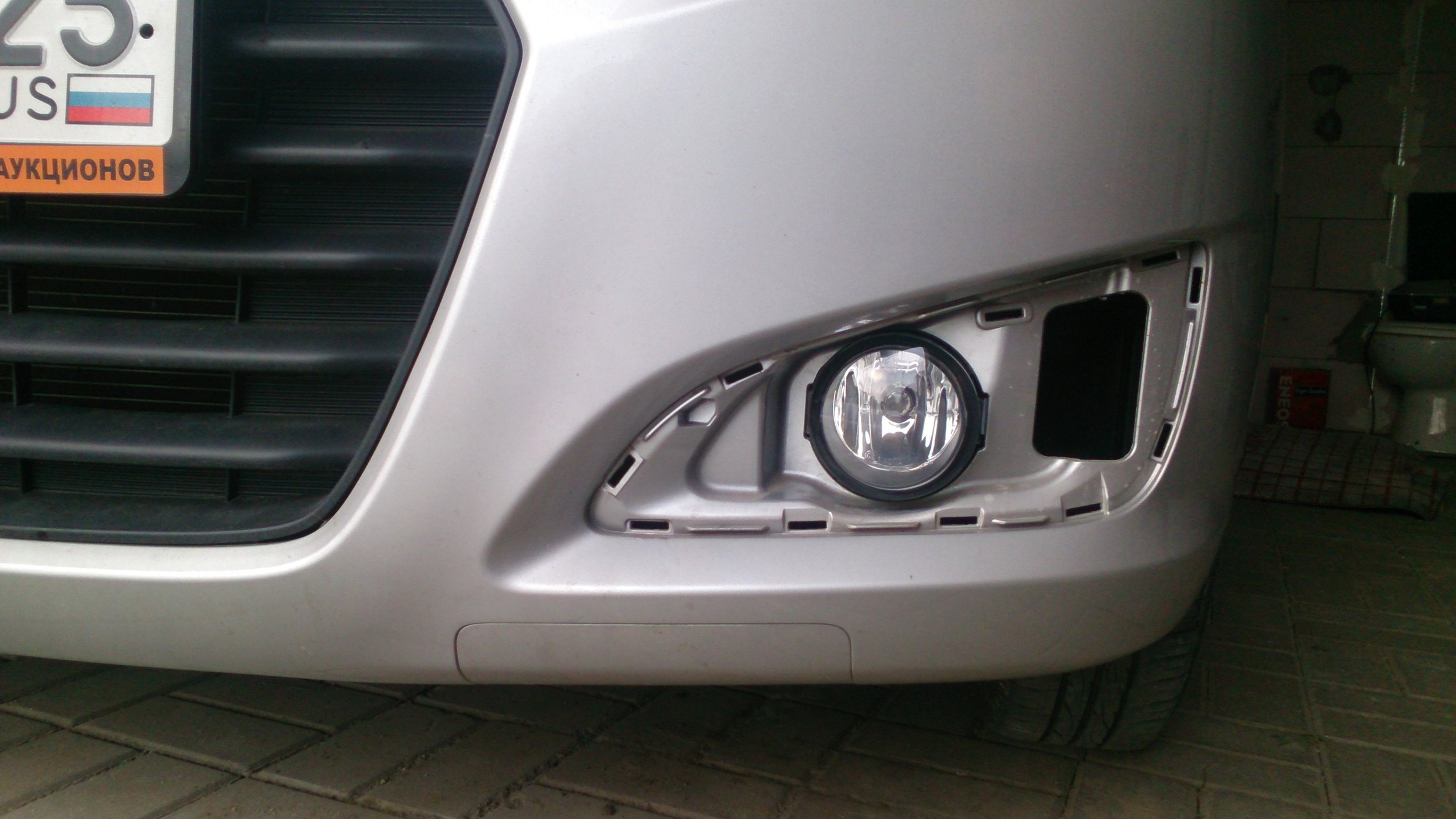

Хочу поставить противотуманки, кто нибудь снимал передний бампер ,где и как он крепится?
Lucmak28
9 Март 2018
Delica d2
Нужно снять декор. решётку. С низу крепиться на клипсы и в подкрылках по одному болтику. Там вообще ничего мудреного. Работай смело -разберешься.

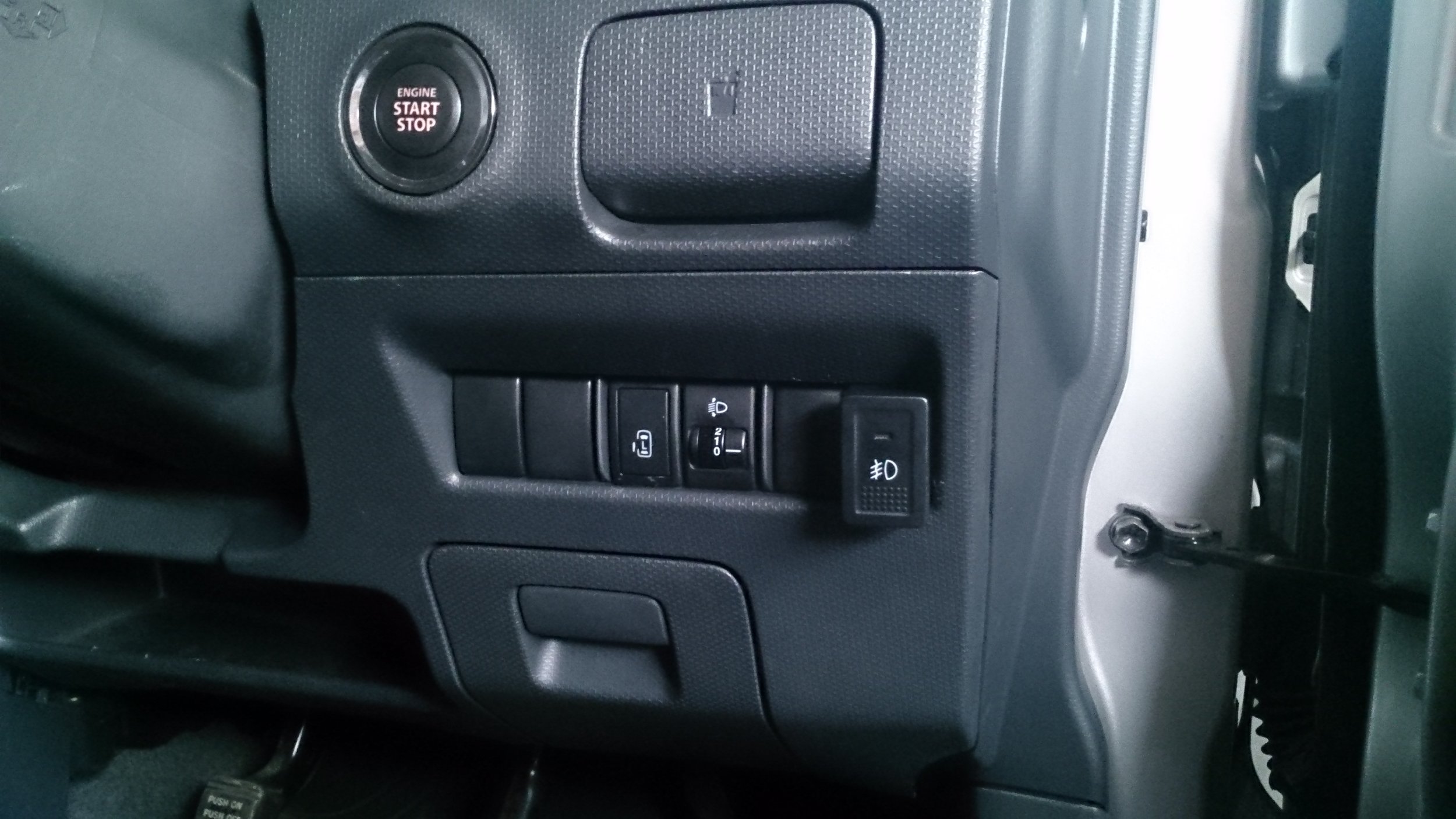

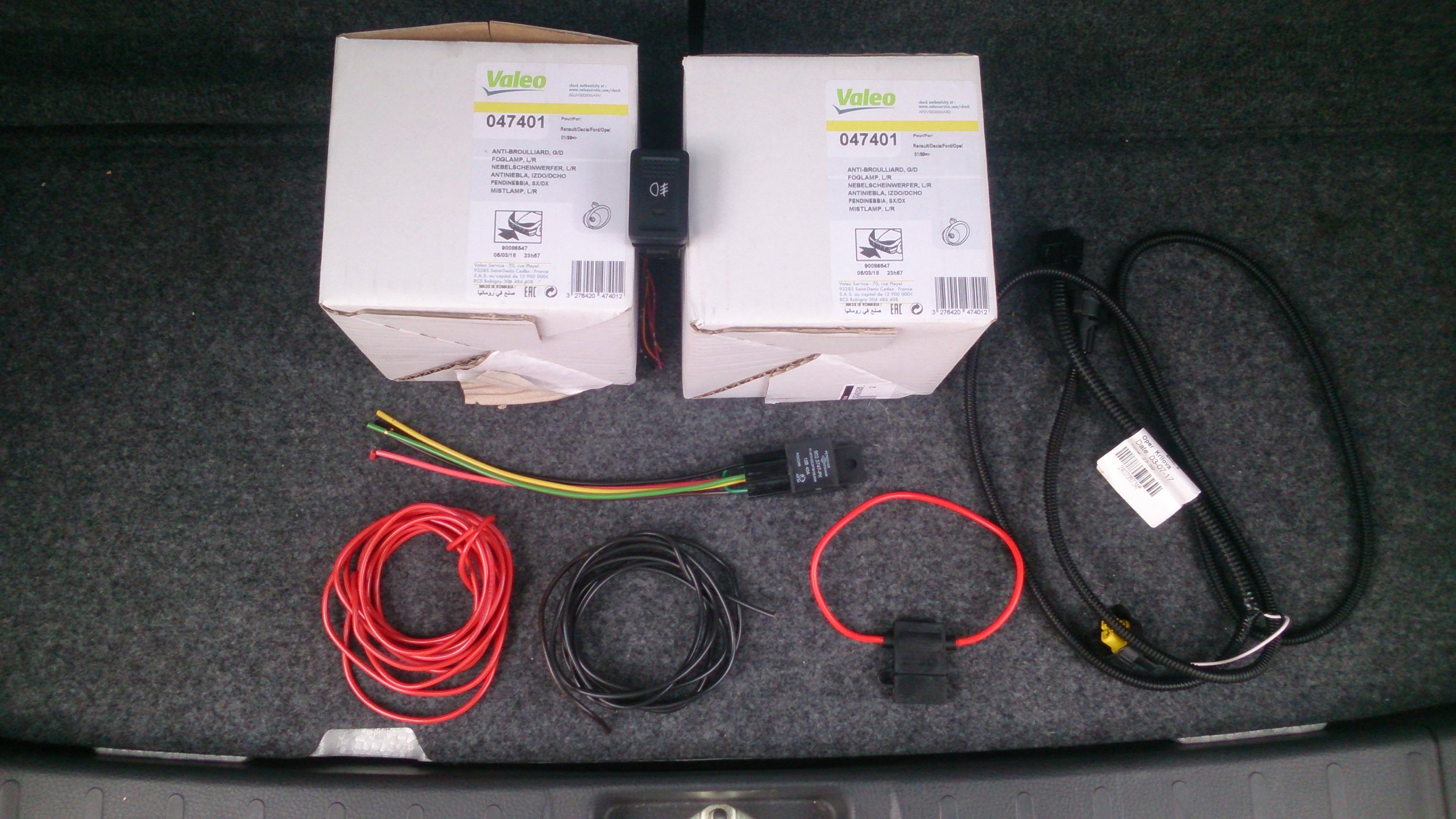

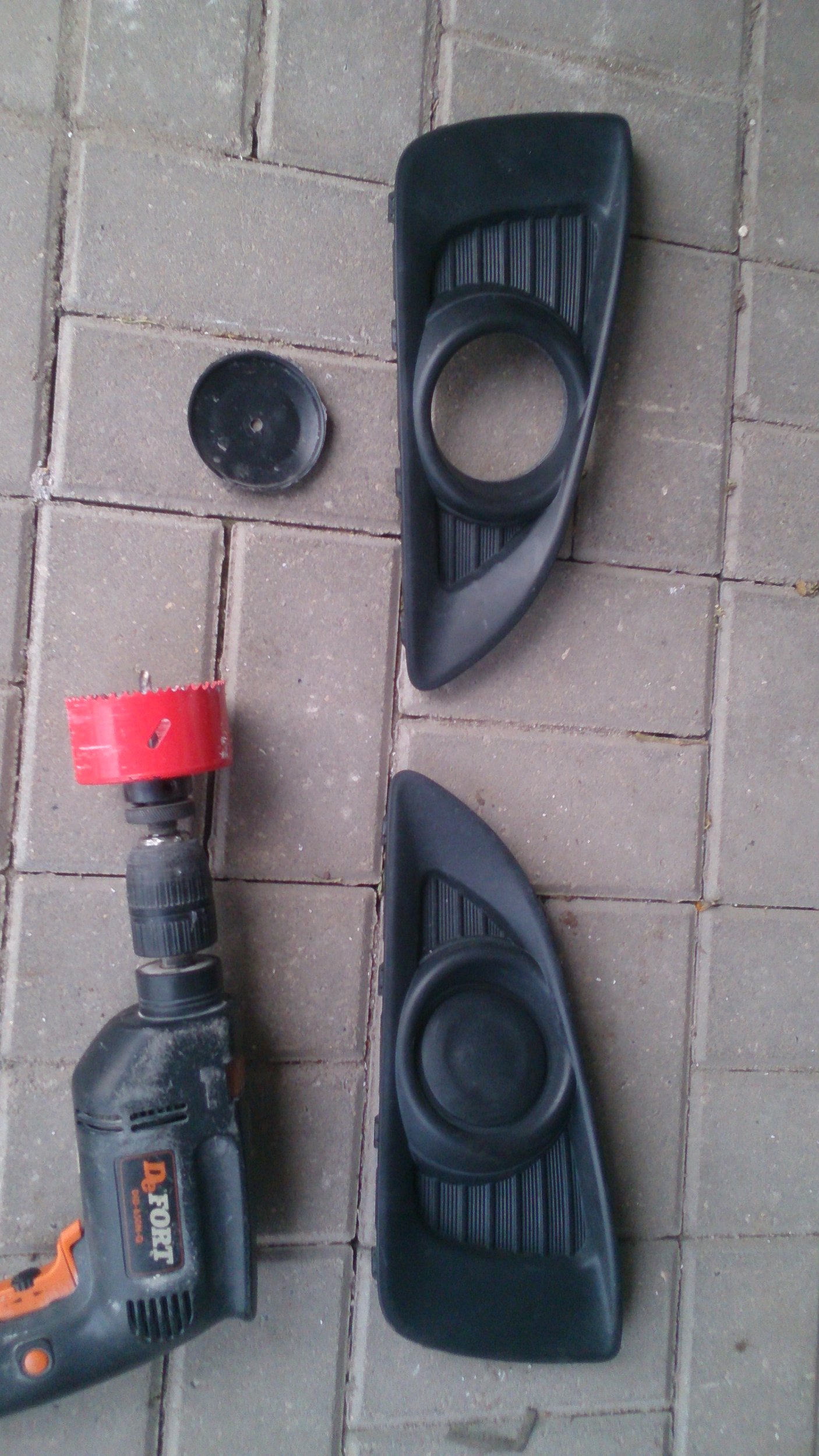

Сегодня поставил туманки.Бампер снимать не надо,вынули клипсы,отогнули подкрылки,пластик мягкий,рука с туманкой пролезает легко.В птф четыре отверстия под крепление,в бампере почему то три,крепили обычными головастиками на 16 мм.Была засада со снятием заглушек,изнутри разжимаешь несколько защелок,чтобы стонуть с места,потом тянешь на себя,заглушка выходит и остаются две защелки которые ближе к номеру.Вот с ними приходится несколько повозиться. Заглушки сняты,вырезаем отверстия под птф.Берем коронку на 80мм,шилом прокалываем центр,не торопясь высверливаем отверстие,острым ножом убираем заусенцы,вставляем заглушку с отверстием в бампер.Птф обошлись в три рубля за пару,провода от лады,кнопка птф от Сузуки sx-4 б/у 500рублей на авито в Москве плюс 400 рублей доставка до Рязани.Но с кнопкой получилась засада,она несколько больше по размеру и включается через раз.В автомобиле эта кнопка очень популярная,включаешь ее несколько раз в день,поэтому износ достаточно большой. Лучше разориться и поставить новую,кроилово ведет к попадалову,как у меня.Буду ее менять однозначно.Сама разводка проводов сложности не вызывает. Буду рад если информация кому то пригодится.

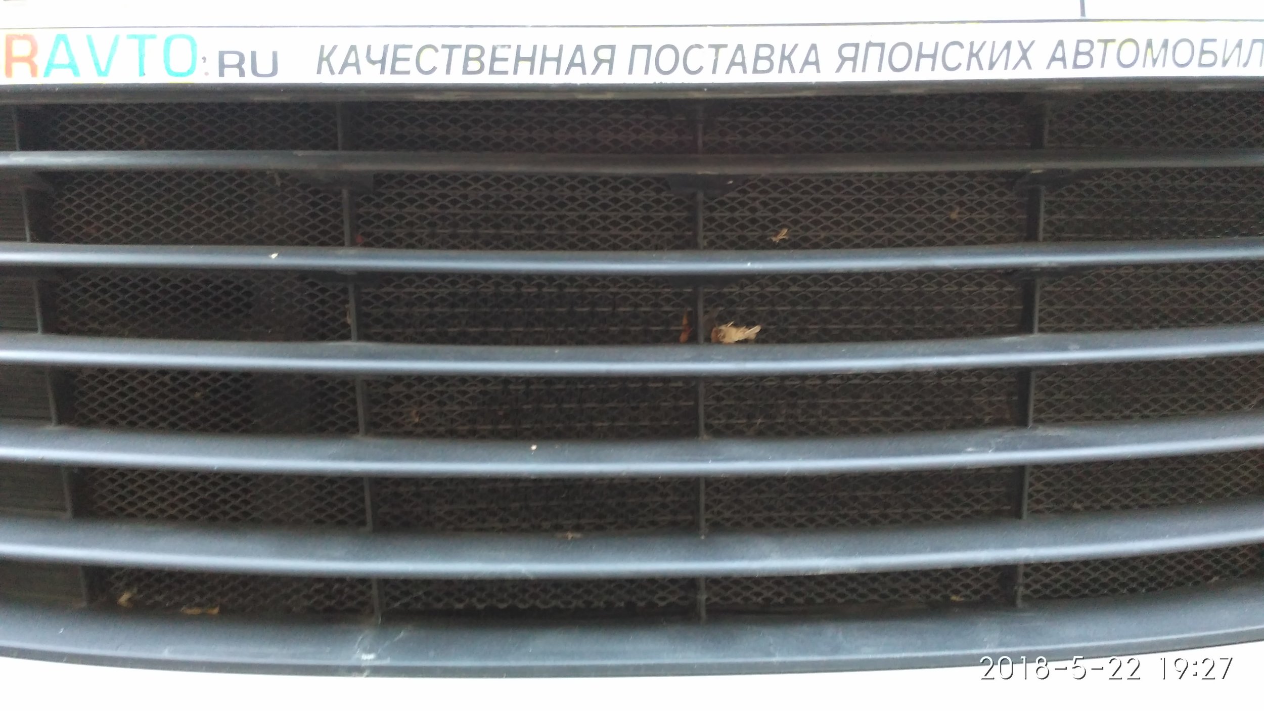

Поставил перед поездкой в Крым сетку москитную))) все путём,все птеродактили остановлены)))
Вставили в распор сзади решетки,главн гл грамотно вырезать от сетчатой полоски снимали бампер,решетка наружу не снимается.
