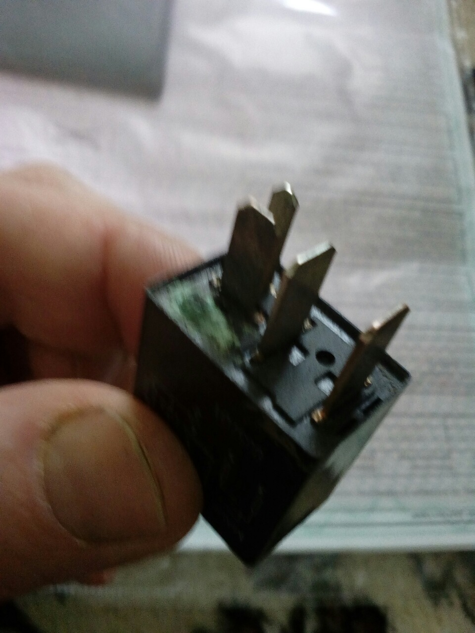

Всем добрый вечер! Срочно нужна помощь Bager 1961!!!! Не заводя машинку,через АС, он пытался включить компрессор,чтобы подкачать колесо. Компрессор не пошел,но и сразу потухла магнитола,перестали реагировать зеркала и на дисплее загорелся желтый ключик. Проверил предохранители,целы. Скинул клеммы с акума. Машинка больше не едет,горит чек коробки,пинается сильно при включении передач,сильно греется движок. Пишу с его слов. Его телефон:89853859597. Кто сможет ,звоните ему.

Начнем с двигателя. Как он греется? Может просто горит лампа или он кипит? Думаю что выключение компрессора просто совпадение если он кипит. Термостат итд. Долее скорее всего при включении неисправного компрессора(папы) случился скачек напряжения,и блок управления коробки (сгорел) Магнитола и зеркала скорее всего все где то завязано по электрики . Проверь их по отдельности подключив на прямую. Если рабатают значит в электрику глянь. А главное не включать в прикуриватель этот компрессор без проверки его разъема.

На диагностику езжайте,если горит чек коробки вариатор "перешёл" в аварийный режим.

Да он перешел от моих безобидных советов. Говорю скинь клеммы,подожди потом одень. После проверки предохранителей.Ошибки иммобилайзера у меня тоже были. Ну вот и скинул. Первые ошибки потянули за собой другие. Тут возможно что-то серьезное по программированию и электронике. Меня больше всего интересует почему горит КЛЮЧ,а машина при этом работала и ездила,вставала и снималась с охраны. Думаю это исправить остальное наладится.Может тупо блокирует системы,частично распознавая ключ. Повторяю глюки у меня тоже были,прикладывал ключ прям к кнопке старт,там вроде антенна.

Проблема вообще не в аккумуляторе(я три раза снимал),пошли сбои в работе и после сброса клемм, электроника стала ещё меньше контролировать машину,произошла перезагрузка типа неисправного модуля. Я думаю если снять клеммы ещё раз будет только хуже,может не завестись или отключатся другие системы. Ошибки из записи в модулях это не убрало,значит.......пока идей точных нет,а свои домыслы писать смысл.

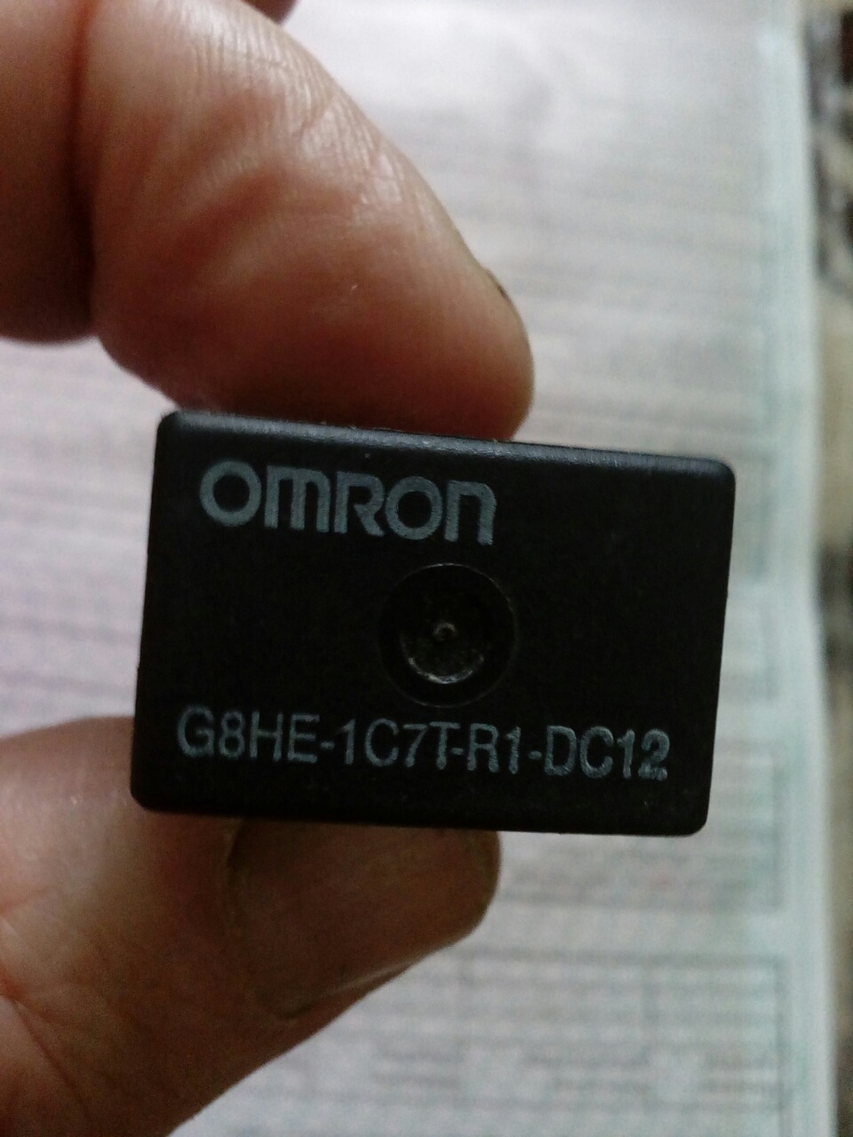

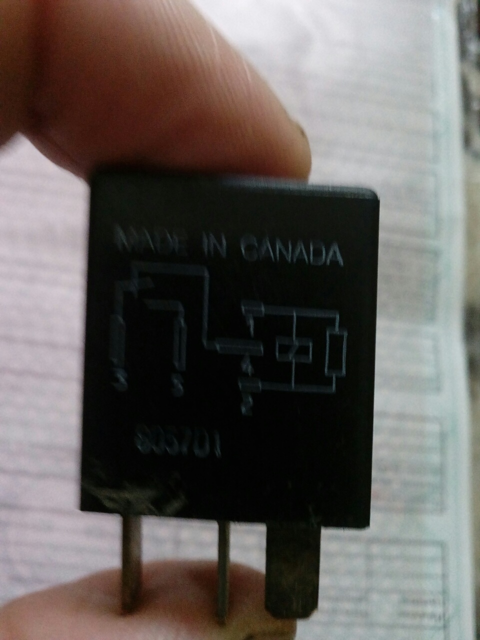

Машину починили, нашли плохой контакт на одном из реле под капотом. Сегодня багер1961 приехал домой своим ходом,а в ремонт на верёвке ехал. Так что все хорошо, может он сам позже подробнее напишет.

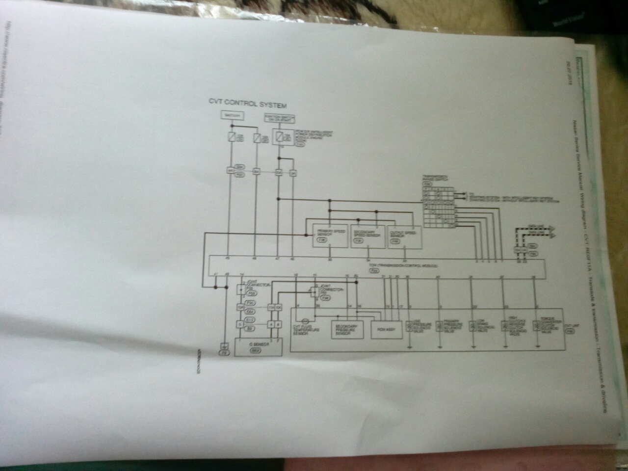

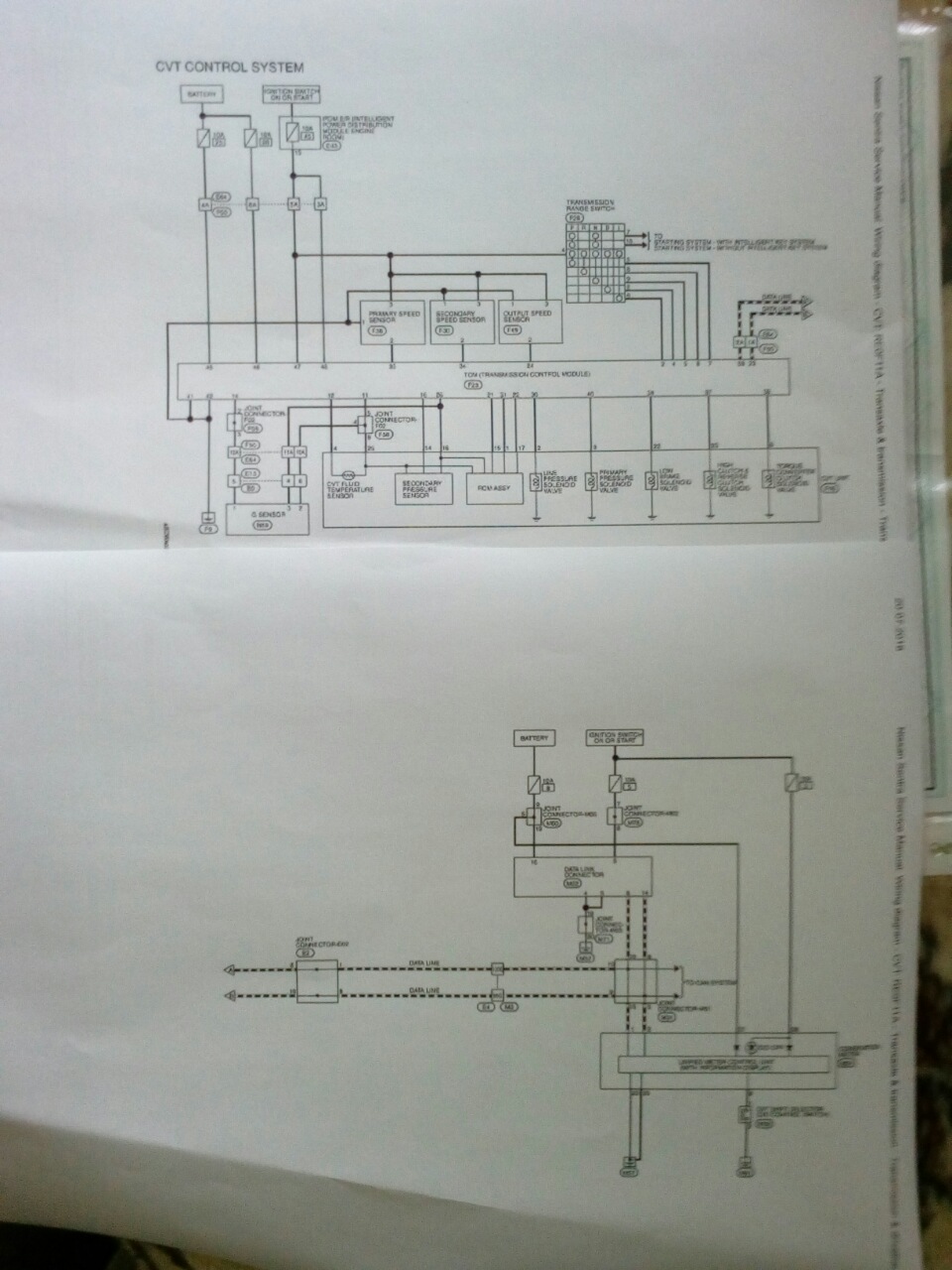

Добрый вечер всем! Пишу по просьбе Bager 1961,переписываю его сообщение из вайбера. Сделал диагностику по выходу из строя: сначала прикуривателя,магнитолы и управления зеркалами заднего вида.Сначала сам пытался найти неисправный предохранитель в салоне и под капотом. Не нашел. Сбросил клеммы. В результате получил еще и горящий чек коробки CVT. Отбуксировали машину к диагносту в Дорохово (15 км) на своей шкода Фабиа,не более 40 км/час. Под капотом,за аккумулятором, нашлось неисправное реле с окисленным контактом,которое вместо 12 вольт, выдавало 7.2 вольта. Реле было куплено в Москве и доставлено попутно и очень оперативно специалисту. Сегодня забрал машину. Цена вопроса 5350 и плюс презент компьютерному гению Владимиру пару десятков домашних яиц. Машину диагност одобрил,все системы в порядке. Дал контакт спеца по прошивке смарт ключей в Наро-Фоминске ( 3 т.р. ). Выслал спецу кодировку или маркировку платы. Говорит прошьет. Сбылась наша с Павлом мечта . Будем договариваться о встрече и изготовлении наших дубликатов.
[DOUBLEPOST=1532194967,1532194529][/DOUBLEPOST]Схемы подходят от Ниссан Центра 2015 года.

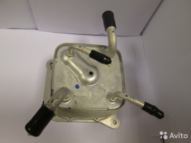

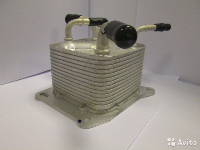

Добрый день! Есть описание коробок JF011E,в которых люди столкнулись с перегревом масла. Лучше задуматься раньше,чем потом перебирать ее.Нашего теплообменника мало для хорошего охлаждения жидкости вариатора. Не хочу сильно забивать мозг, но думаю надо будет поставить большой ,двухконтурный радиатор.Чем больше площадь совместного прохождения трубок охлаждайки и масла,тем лучше теплоотдача.
Ну наш вариатор имеет несколько другую маркировку JF015E ,если я не ошибаюсь, и я пока не встречал информации про перегрев этого вариатора, но есть спецы для которых замена масла в вариаторе не делается ((У нас в автосервисе когда несколько лет назад к ним обратился)) поэтому измахратить можно все,просто не делая что то или наоборот делая,мое мнение не надо мешать машине ездить,только обслуживание и ремонт по необходимости.

У нас вроде замена родного масла в варике 150т.км и при тяжёлых условиях 75т.км. если прикинуть что в РФ тяжелые условия,то вот вам и ответы. Думаю в московском регионе надо менять в 100тыс.[DOUBLEPOST=1532526871,1532526694][/DOUBLEPOST]И ещё про охлаждение цвт. Масло хорошо работает при определенной температуре и если цель как можно больше сбросить градус,то двойной радиатор пойдет. Но нашему железному ремню и насосу думаю это не очень понравится.[DOUBLEPOST=1532528416][/DOUBLEPOST]Да и наш коробас это модификация jf011e. Там сложный гемор и называются они по разному,тем более те которые идут в РФ официально с дилерами.[DOUBLEPOST=1532528859][/DOUBLEPOST]Меня даже сейчас подмывает поменять,но вроде пробег 41т.км с другой стороны маслу уже семь лет и оно теряет свойство. А в спецификации идёт такая тема,что или пробег такой или срок масла по месяцам такой. Вот сижу и чешу репу))) а масло на цвет и прозрачность вродев нормальное,горелым не пахнет. Машина как ездила так и едет. Конечно мы все знаем как ведет себя вариатор при температуре за бортом и пробеге в этот день. Особо это видно когда на дальняк двигаешься. Но это обман трассы и скорости,привыкаешь и думаешь что она не едет. Бывало)))

[DOUBLEPOST=1532544795,1532544542][/DOUBLEPOST]Добрый вечер всем! Данный теплообменник сделан специально для вариатора JF015E. Трубки большего диаметра Антифриз,меньшего на масляный радиатор. Спецы не будут делать такие приспособы,не зная принцип работы варика и работу датчика старения масла.[DOUBLEPOST=1532544904][/DOUBLEPOST]По мере поступления финансов буду переделывать.

Ну допустим мы авансом тебе сделаем одобрямс. А кто проверять будет в тяжёлых условиях. Весь вопрос ведь оправданы траты Али нет. Реклама. Сознавался,кто тебя купил?))))
Что до спецов,спецы тоже придумали всевозможные экономители топлива,в прикуриватель воткнул и вот тебе ЭКОНОМИЯ топлива,присадки в масла всевозможные,развод на деньги и не более того все это ((спецами)) придуманное,но если есть возможности и желание можно и делать ,главное не во вред, я так думаю и предпочитаю такие изменения в авто.
