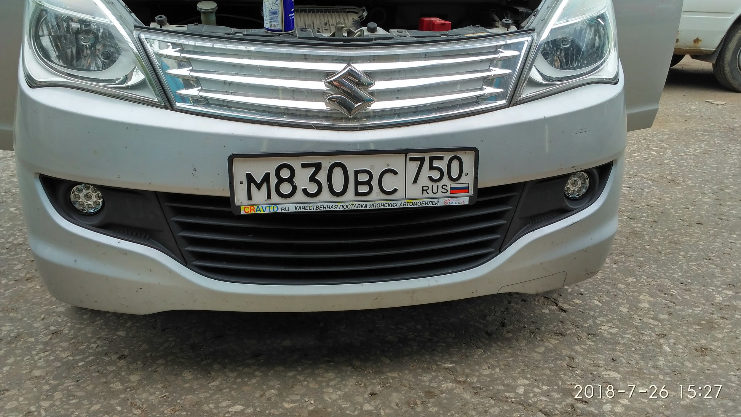

Смотрите парни какие я ходовые огни поставил,а думал что птф. Мне парни из сервиса сказали что у птф другой луч-а мои как прожекторы и их нельзя использовать ночью, будет всех слепить. Я хотел сделать отключаемые,они меня от этого отговорили. Пол машины вчера разобрали. Сделали качественно,провода пропаивали. Снимали бампер и панели с торпеды,мутили с предохранителями,устанавливали новые реле за бордачком.[DOUBLEPOST=1532642928,1532642802][/DOUBLEPOST]
[DOUBLEPOST=1532643088][/DOUBLEPOST]Вырезали в заглушках отверстия,сказали работы 3-4 часа,а сами почти целый день ковырялись. 3 рубля взяли за работу.[DOUBLEPOST=1532644060][/DOUBLEPOST]А ту китайскую шляпу с АлиЭкспресс ставить не стали, стабилизатор для диодных фар,говорят не хотим чтоб ты сгорел на ходу. Он вообще предназначен для контактов на аккумуляторе. Классный у меня рядом с домом сервис. Записыватся надо, очередь)))) и главное парни шарят в правильных авто.

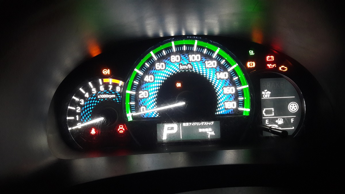

А что тогда на панели приборов картинка такова..двигло и стрелка бегает к колесу,а когда отпускаешь газульку, то стрелка бегает от колеса к батарейке![DOUBLEPOST=1532867030,1532866906][/DOUBLEPOST]Плюс,под пасажир. сиденьем стоит какой то аккум.! что за система?

Ух ты, как мне повезло)) Фото постараюсь сделать завтра.По гибриду смущает то, что его работы в процессе езды совсем не заметно. При ходе на газу (при нажатии педали) на табло идет стрелочка от двигателя к колесу. При ходе накатом - от колеса к батарее (т.е. акк под сиденьем при этом заряжается) При этом машина заводится стандартно стартером ключом зажигания и что там в процессе езды заряжается и разряжается - остается для меня загадкой. Может как-то сказывается на экономии топлива? Расход около 4,5 литров. Сама машинка забавная и интересная, но в целом ощущения от покупки складываются в основном из ходовых характеристик. А т.к последняя машина была прадо 120 4 л., то пока авто кажется мне волшебной корбчонкой)

MVic, Привет, возможно стоит система ENE CHARGE принцип работы, накапливает энергию способом рекуперации когда бросаешь газ идет зарядка, и тратит на электрические системы такие как кондишн, свет, радио и т.д. в результате идет экономия топлива. Тебе повезло поздравляю от души.

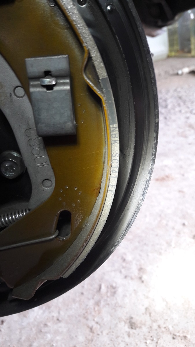

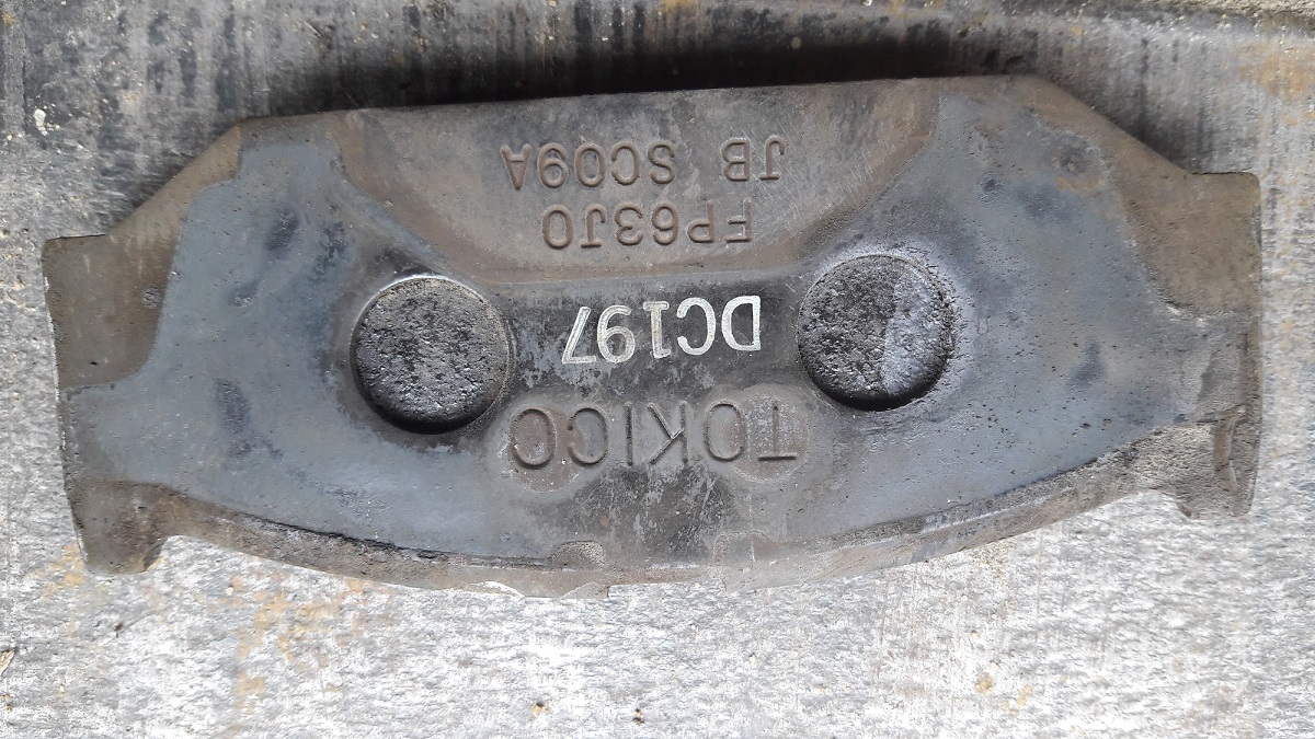

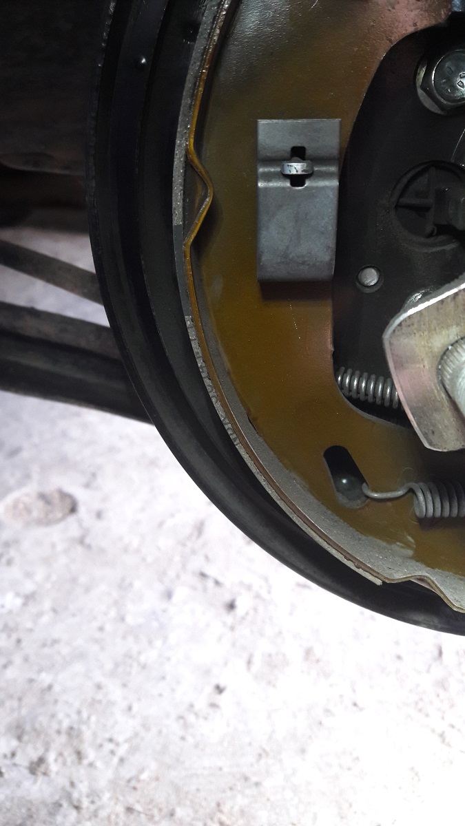

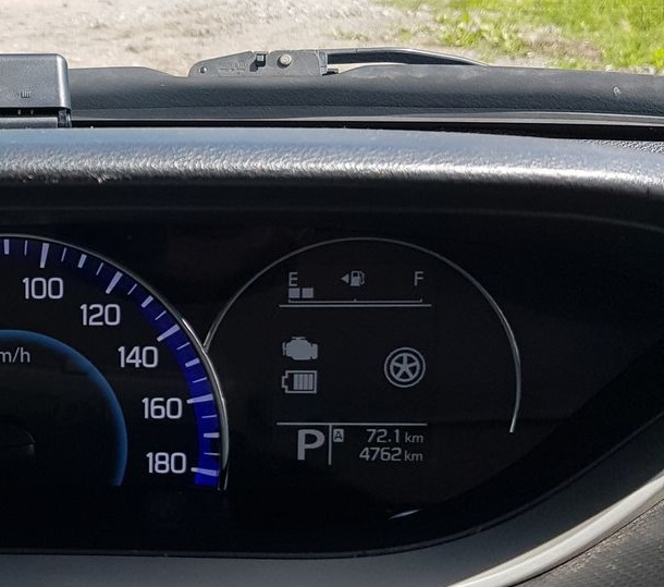

Ну вообщем сегодня посмотрел ,он на панели приборов пишет сколько я сэкономил топлива.[DOUBLEPOST=1532948163,1532947908][/DOUBLEPOST]Решил покопаться с авто. На панели горит восклицательный знак в скобках желтым цветом.По-моему это хана торм.колодкам.т.к уровень в норме,а пред я путем тыка я не нашел.[DOUBLEPOST=1532948832][/DOUBLEPOST]Перед не сфоткал,но там по 3 мм.

А мне кажется ножник (ручник ) нажат ,по крайней мере у меня так.
Да нет,отжат! Пытался лаунчем найти ошибку,он пишет ошибок нет.Потом вспомнил что желтым цветом это предупреждение,а он только ошибки ищет и может стереть.Так что прийдется заказывать колодки перед и зад.

Может не до конца?

На новых передних написано : минимум 4 мм.

Посмотри в интернете таблицу символов панели приборов..Если жёлтый восклицательный знак в шестеренке ,то это ошибка варика.
У меня пластины стоят как только- так начнут пищать и надо менять Смотрел еще пол милиметра и начнут,и уровень начинает помаргивать при наклоне машины,колодки на замену уже приготовил.

если на панели справа вверху,ниже лампочки температуры ,это ножник(ручник)
