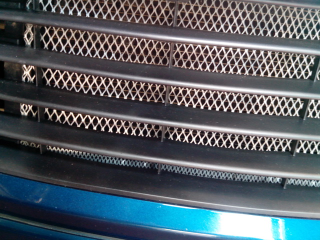

Подскажите, вроде где-то видел, что кто-то радиатор кондея дополнительно защищал (через бампер могут камни влетать), но не могу найти сообщения. Какую сетку можно туда воткнуть?

Klems,
Я ставил ,брал воздушный фильтр от грузовика,вроде от камаза ,сетку срезал наружнюю,как раз хватает.
Читай тему выше,я перед Крымом поставил,с фоткой. Фотка уже с крыма.там такая саранча гигантская была,шмели,осы,мухи и всякая нечисть. Сетка стоит 400-500р.

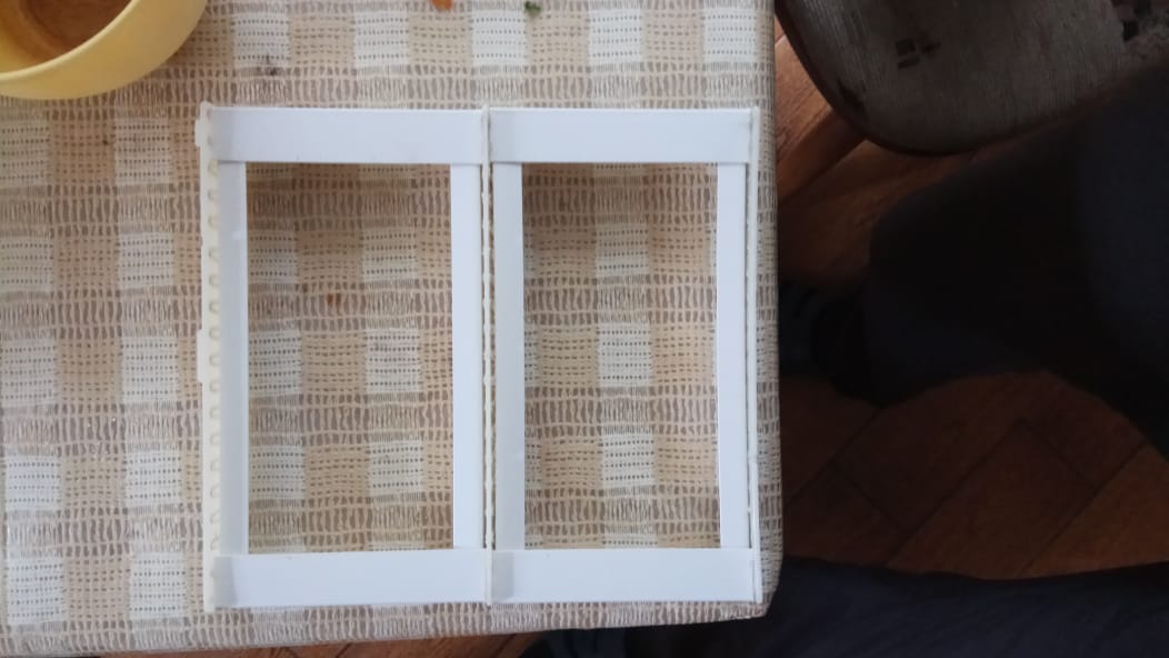

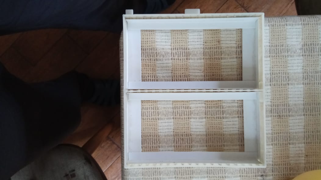

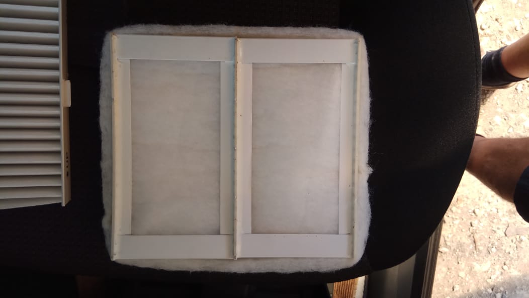

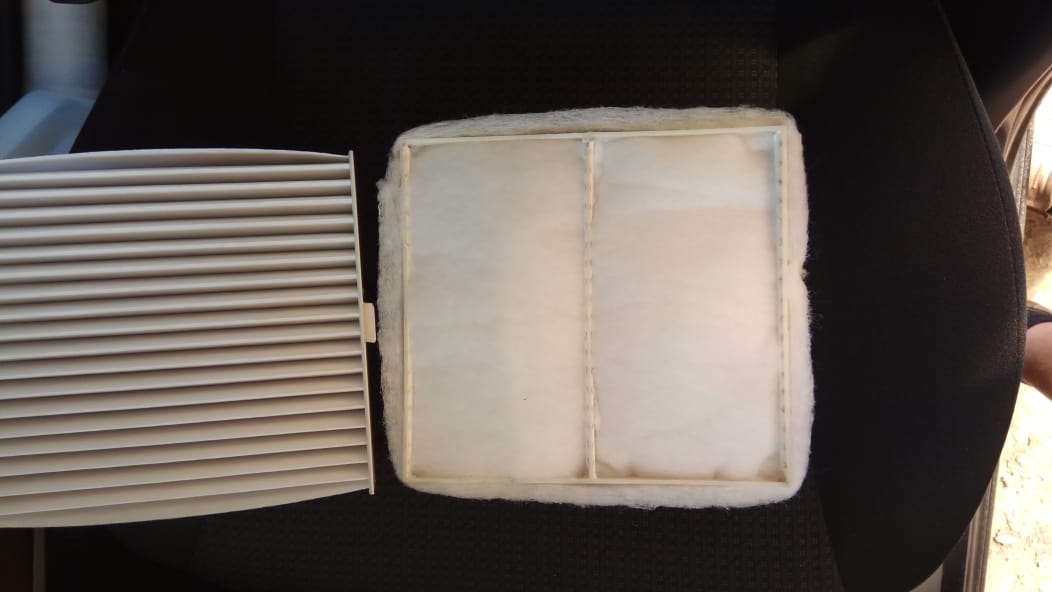

Добрый вечер всем![DOUBLEPOST=1531064210,1531063958][/DOUBLEPOST]Переделал салонный фильтр.Вырезал старый хлам. Вклеил пластиковые уголки 10 на 20. Клей супер момент. Засиликонил все пустоты. Вставил новые фильтрующие элементы,синтетический материал от фильтров промышленных кондиционеров. Сделал уплотнение по периметру корпуса. Встал ,как родной.[DOUBLEPOST=1531064384][/DOUBLEPOST]Пыта
юсь выложить фото.[DOUBLEPOST=1531064464][/DOUBLEPOST]

Хоть ватин,синтепон,все ,что не пропустит пыль в салон авто.Мне немного повезло,беру обрезки на работе. У нас меняют фильтра на кондеях.[DOUBLEPOST=1531079226,1531079137][/DOUBLEPOST]Можно менять чаще подручный материал.

И зачем такое? Не проще фильтр раз в полгода купить?

Добрый вечер! Купил новый,поставил,а потом посмотрел,как он фильтрует. С внутренней стороны бардачок был весь в пыли. Вот и переделал родной. Корпус у него хороший,а сменных вкладышей у меня теперь завались,хоть через месяц меняй.

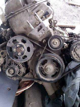

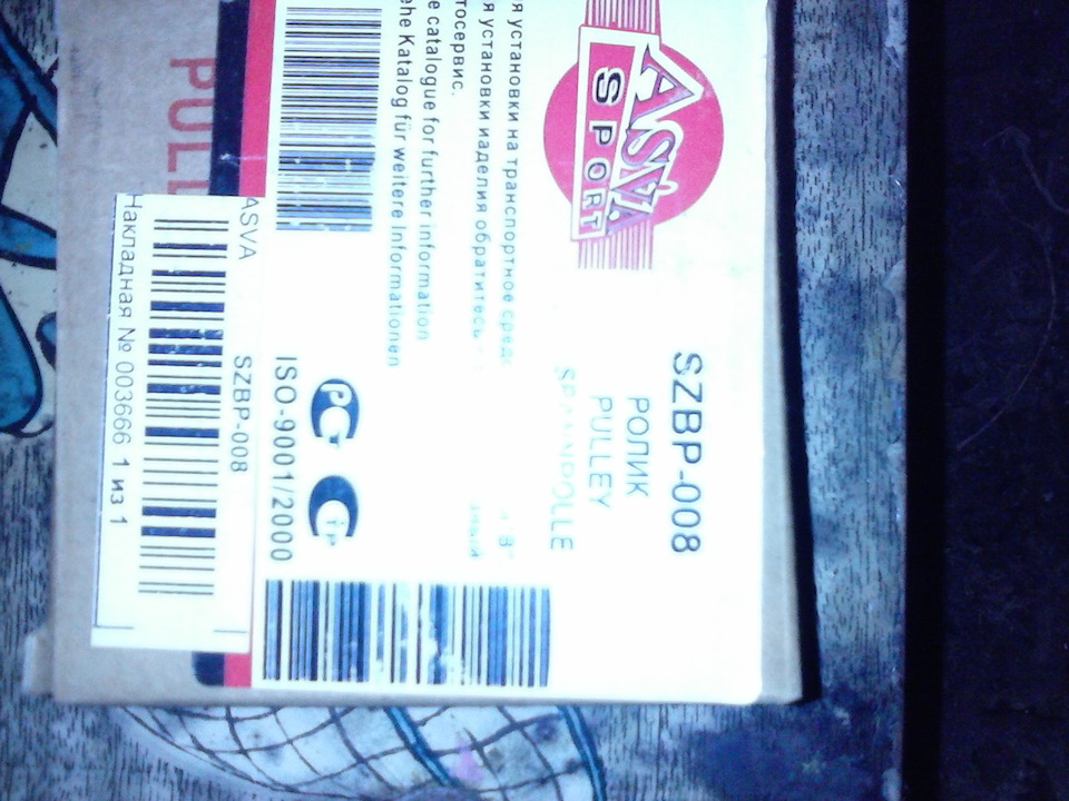

Vanolik, копирую что мне прислали на драйве2 ++265850 был больше 1 месяца назад
Юрий
Я езжу на Suzuki 2nd generation
Здравствуйте Николай! Нашел натяжной ролик ремня кондиционера. Поменял проблем нет. Ролик подошел от Suzuki Splash — 2008 г.в. Выкладываю фото.
и ссылка где можно посмотреть.

Николай, у нас идет два ролика, получается у обоих роликов один размер? т.е. этот ролик подходит и на ремень грм и на кондиционер? Неужели никто не менял еще?

Vanolik, К сожалению, другой информацией не владею,,если найду что то еще напишу.насколько я в курсе у нас один ролик ,и на фото это видно а второй ремень помпа и генератор от коленвала а ГРМ у нас цепь.

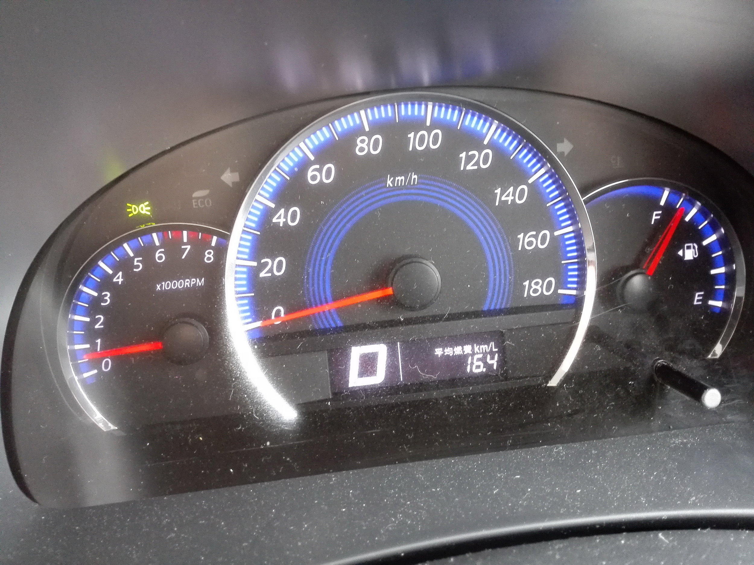

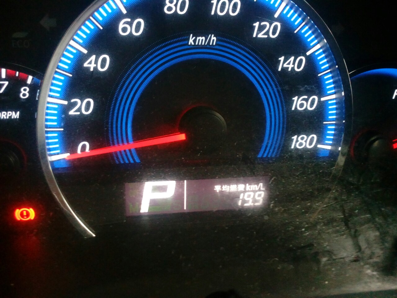

Николай, а что реально 6 л по городу? У меня меньше 9-10 не получается. Думал что из-за 4 ВД такой расход а оказывается какая то проблема видимо.[DOUBLEPOST=1531290134,1531289622][/DOUBLEPOST]

Насчет проблем не знаю, просто попробуй чтобы лампочка эко режима не гасла,когда ездить будешь , и посмотришь сколько будет. для примера на фото,виден расход.[DOUBLEPOST=1531293090,1531292923][/DOUBLEPOST]

Зайди на Экзист,смотри делику2,там найдешь и размеры ремней. Или сними изтам на них размеры есть. Помню 4 и 5 ручьев.[DOUBLEPOST=1531338948][/DOUBLEPOST]Можешь даже смотреть Свифт 1.2
У нас моторы одинаковые

У нас нет ГРМ,цепь стоит.
