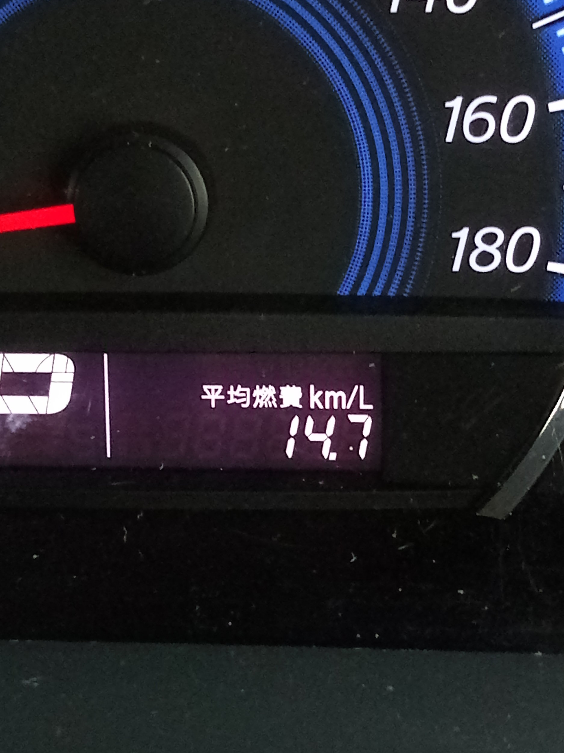

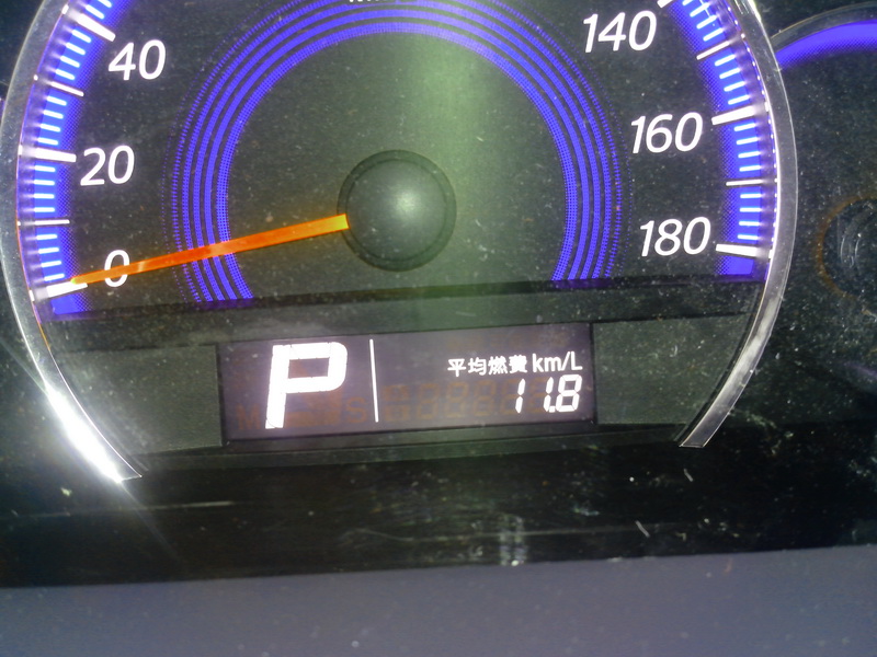

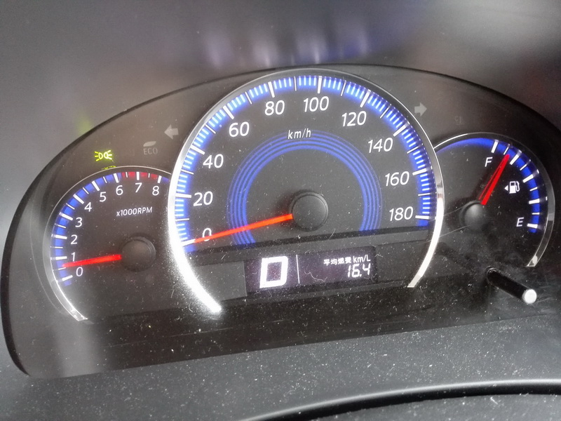

У вас какой расход по городу?
У меня в среднем 6-6,5 литров заправляю 92,тоже полный привод,перед заправкой проверяю(((для себя) прибором Октис-2 на фото)),беру около 80 литров в бак и канистры, потом заливаю в гараже,сильно в пол не топаю,стараюсь чтоб не гасла лампочка ЭКО, Тоже инвалид,но не колясочник, бог миловал ,хотя и переломало конкретно,под встречный бычок крутануло на гололеде ,2.5 месяца на растяжке,но это сюда не относится, у меня не заносит на повороте,есть кнопка курсовой устойчивости,при ее отключении закидывает,но стоит заглушить и завести ,система снова включается, но если тапок в пол ,то расход сразу больше становится ,больше 8 литров..(фото).,подогрев тоже водительское только,да я им и не пользуюсь,маечки на сидушках,да и зимой подогреваю машину через умную розетку ,двигатель =котел поставил (лунфей) и салон ,небольшую пушку керамическую в салон ставлю, садишся -салон теплый,двиг. тоже ,спокойно поехал без прогрева. как то так.... На драйве2 начинали общение.....

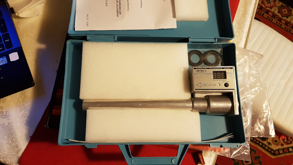

Посмотреть вложение 180739 [DOUBLEPOST=1534925699,1534925482][/DOUBLEPOST]Говорят в Японии нет 92, у них только анолог нашего 95 есть, а заправка какая? Я 95 на лукойле заливаю, а как у нас реализован полный привод, он мостоянно задний мост крутит с усилием
АЗС "Иркут-Нефтепродукт " всего раз не стал заправляться,показало 86 вместо 92, запас был небольшой бенз. а по приводу ,даже как то и не интересовался,гребет вроде неплохо,конечно не вездеход, но и пару раз зимой выгребал по снегу,так что мне нравится.

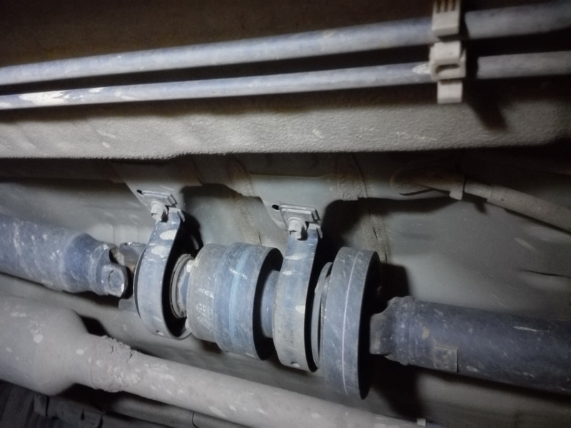

Ничего не отключается,как я понимаю всегда включены все 4 колеса, внизу лазил ,стоит что то типа раздатки и 2 кардана на задний мост, промежуточная опора и все.
Там редуктор стоит, далее кардан и мост, в редукторе не удобно менять масло, к сливным и заливным болтам тяжело подлесть[DOUBLEPOST=1534954375,1534953865][/DOUBLEPOST]
это ж вискомуфта?
Получается да, очень похоже

Вискомуфта подключает задний мост если передний шлифовать начинает
Да ,это она ,как то не задумывался об этом,не было интереса к устройству привода на все 4 везде, просто знал что проще будет с таким приводом, вот и взял, проверено на предыдущих машинах с таким приводом.......[DOUBLEPOST=1534987990,1534987821][/DOUBLEPOST]

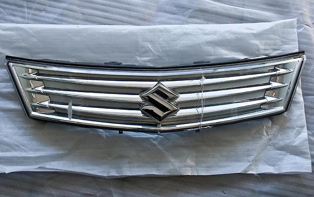

Anton65rus

Всем здравствуйте стал обладателем Suzuki солио пятнадцатого года подскажите пожалуйста по передние решетки она у меня с повреждением стоит система защиты от сталкновения я так понял, решётку смог найти без выреза под этот датчик кто-нибудь сталкивался может возможно вырезать под датчик отверстие в новой решётке и вопрос по резине титаны на 15 какую резину поставить чтобы было выше и мягче Может кто ставил уже Напишите пожалуйста. автомобиль мой ещё в пути поэтому собираю информацию

Приветствую,конкретно про какую решетку идет речь,между фар ? или ниже =в Бампере.[DOUBLEPOST=1535181258,1535180744][/DOUBLEPOST]если в этой =то нет,она многослойная и герметичная -как фары,попадание воды в нее нежелательно.
