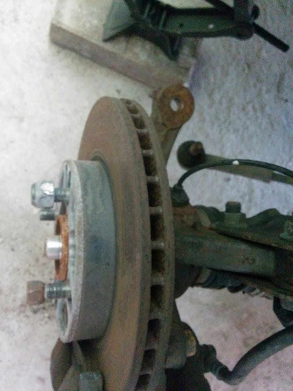

Ещё тороплюсь из-за того, что уж очень сильно при торможении в колесо или колеса бьёт, боюсь подшипник или саленблоки, фтулки может за собой потянуть

Как ты умудрился диск перегреть что его повело, у тебя что суппорт заклинило?
Ехал с горы,наверное около минуты на тормозах,(у нас дача на горе) в машине было четверо пассажиров, и заехал в брод в ручей, он мелкий но до дисков достало, мостик ремонтировали,после этого и началось

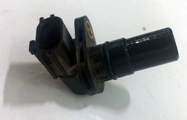

Спасибо за информацию. Проблему уже решили.[DOUBLEPOST=1534836611,1534832256][/DOUBLEPOST]Во время движения на затяжном перевале на подъём вдруг резко упали обороты, машина дёрнулась, а на приборной панели "загорелся" индикатор "Неисправность работы АКПП" (восклицательный знак в шестерёнке).
Затем обороты "появились". Перевал был "взят". Особого внимания на ошибку тогда не обратили. Списали её на тяжёлые условия эксплуатации - затяжной подъём и жара (в тот день было за +35 градусов).
Через день на подъезде к дому ситуация повторилась. Опять подъём. Опять жара. Но в этот раз машина практически остановилась - скорость движения не превышала 5-10 км/ч. С трудом въехал во двор и припарковался.
Нашёл знакомого со сканером. На момент сканирования авто индикатор ошибки не горел, поэтому, вероятно, результат сканирования был отрицательным - авто в полном порядке.
Звоню ОД Suzuki и рассказываю свою ситуацию. Говорят: "Подъезжайте. Посмотрим." По пути после преодоления очередного участка ям и колдобин индикатор "загорелся" опять. С трудом, с черепашьей скоростью доезжаем до сервиса. К счастью, ремзона была свободна. Заезжаем в бокс и оставляем авто на диагностику. Спустя некоторое время нам сообщают, что вышел из строя датчик частоты вращения входного вала и выдают дефектовочную ведомость...
Говорят, что мол машина с правым рулём, у них таких запчастей нет, найдёте - поставим.
- А где такой достать или купить можно? - интересуюсь я.
- Не знаем. Может, где на разборках... Но не затягивайте с поиском.
Прохожу в ремзону, где мне показывают светом фонарика, где этот датчик стоит. Вероятно, надо было сразу настоять, чтобы его вынули, но тогда я этого почему-то не сделал.
Поехал в один крупный автомагазин, в котором покупаю разные запчасти последние лет 15-16. В автомагазине, к сожалению, нет схемы или каталога запчастей на Solio для кузова MA15S. Знакомый продавец-консультант читая дефектовочную ведомость никак не может определиться, какой конкретно датчик нам нужен.
Звоню в сервис, прошу вынуть датчик, сфотографировать его и выслать фото.
Через несколько минут получаю фото...
По словам мастера. Датчик сломан и по его предположению ранее был уже склеен. Вероятно, от тряски на наших "отличных" дорогах склеенный шов разошёлся, и при тряске авто на кочках и ямах этот шов то расходился, то сжимался, что и приводило к периодическому появлению так называемой неявной ошибки. В сложенном состоянии он выглядит так:
На просьбу сообщить маркировку на датчике, чтобы было проще его искать получил ответ, что никакой маркировки на нём нет...
Показываю картинки продавцу-консультанту. Он показывает на схеме вариатора от SX-4 похожий датчик, но при этом высказывает опасение, что это может быть не он, да к тому же у них нет таких в наличии и никогда не было.
Оперативный анализ информации в сети показал, что нигде такой датчик не купить. По крайней мере во Владивостоке. Даже у ОД Suzuki нет OEM кода, хотя такой датчик стоит практически во всех вариаторах Suzuki начиная с 2000-2005 года, в т.ч. в моделях официально составляемых в Россию.
По интернету нашёл похожий в Барнауле, но не был уверен подойдёт или нет.
Можно было, конечно, заказать в Японии или Москве, но у японцев сейчас какой-то национальный праздник (День поминовения или День усопших), который отмечают неделю или чуть больше, следовательно, примерно до 20 августа не удастся отправить деталь в Россию, а из Первопрестольной доставлять и дороже, и дольше чем из Японии.
В результате поиска, мне дают номер телефона человека, который содержит специализированный магазин запчастей для Suzuki. Из разговора с ним стало ясно, что за 17 лет своего бизнеса он ни разу не сталкивался с такой проблемой и, соответственно, никто такую запчать не спрашивал. Но он прислал схему нашего вариатора, что в последующем облегчило поиски и сообщил OEM код датчика...
На следующий день поиски датчика продолжились... В результате моря мытарств был случайно найден вариатор от Suzuki Wagon R, хозяин которого за энную сумму и в обмен на сломанный датчик согласился продать этот датчик. Ударили по рукам... 10-15 минут на установку + сканирование, которое не показало наличие каких-либо ошибок и проблема решена. И вот уже машинка бегает, как и прежде. После замены датчика Solio прошёл уже более 1500 км - "полёт нормальный".

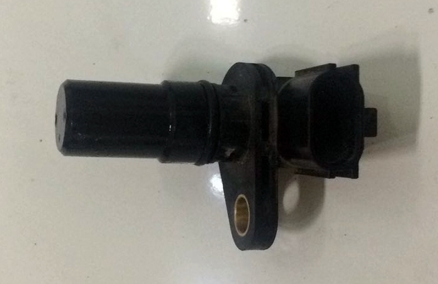

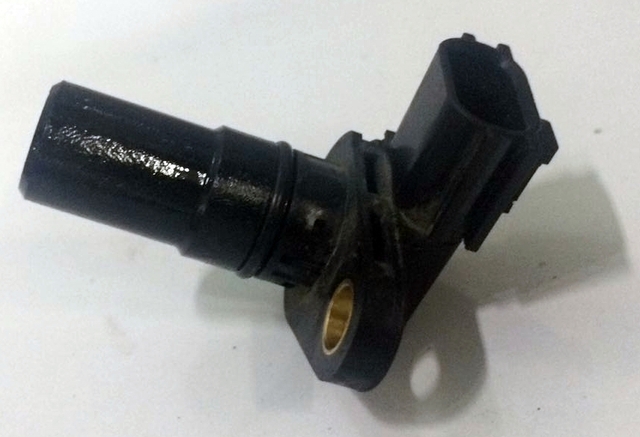

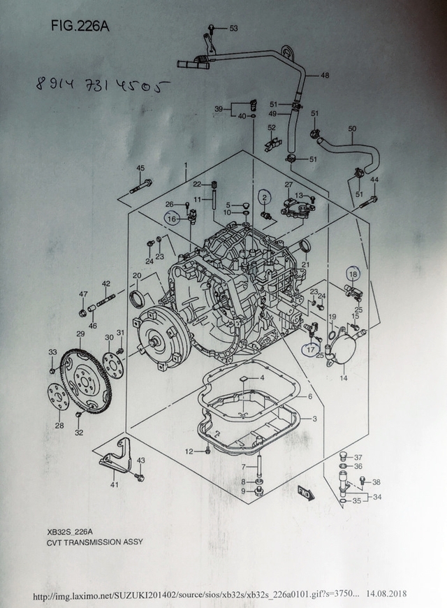

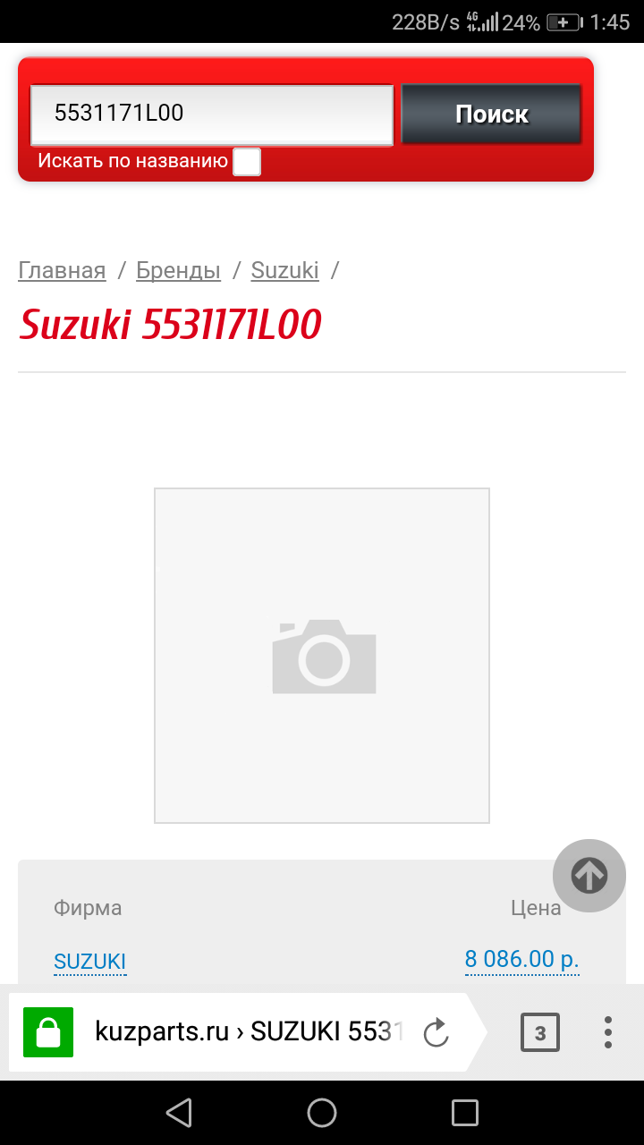

16 номер на схеме? Получается от "вагон р" подходит к солио.? На фото кажется как-будто просто фишка сломалась
