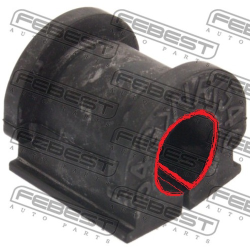

У кого была такая байда? После недельной стоянки в гараже, при переезде лежачего полицейского или когда на скорости попадаешь на участок дороги с переменным горизонтальным профилем слышен отчетливо резиновый скрип под передком. Проявляется только в начале поездки, потом пропадет. Стойки и втулки стаба менял менее года назад, около 5000км пробега. Раньше тоже по неделе стояла, но такого не было.

Больше всего похоже на втулки стабилизатора !!

В экзисте брал родные втулки. Да, кто ж их проверял на подлинность. Поменяю на всякий случай. Дело копеечное.

Я тоже недавно новые поставил , только задние ,оригинал, скрипят иногда, Лечу водой из шланга или большой лужей ;)

А я на зад в этом месяце поставил не родные, фебест. Тишина, претензий нет. Старые, родные скрипели на лежачих полицейских.

Я тоже уже понял, что втулки у Сузуки в оригинале ,лучше не брать !!
здраствуйте. вступлю наконец в ваш клуб после годового пробега на лиане. по поводу втулок оригинала и фебеста :фебест у меня пробежали 3 месяца после чего застучали на на оригинале уже 7 месяцев.резина на оригинале тверже . а вообще я после покупки месяца 2 ездил по совету в сервисе подложив велосипедную покрышку)))

куда подложил?

Из тонкой листовой резины вырезаешь по размеру внутреннего отверстия, можно клеем приклеить типа Момент, тогда ставить их проще будет. Колхоз, конечно, но на какое-то время стук пропадает, этого времени вполне хватает, чтобы новые найти-заказать-выкупить и ездить в тишине.

ничего клеить то не надо просто оборачиваешь стабилизатор тонкой резиной в месте крепления втулки а затем и саму одеваешь...реально месяца 3 можно кататься без проблем

я ставил резинки от камеры год назад временно и проехал уже 40000 км,пока не стучат,новые втулки тогда же купил лежат ждут своего часа.
