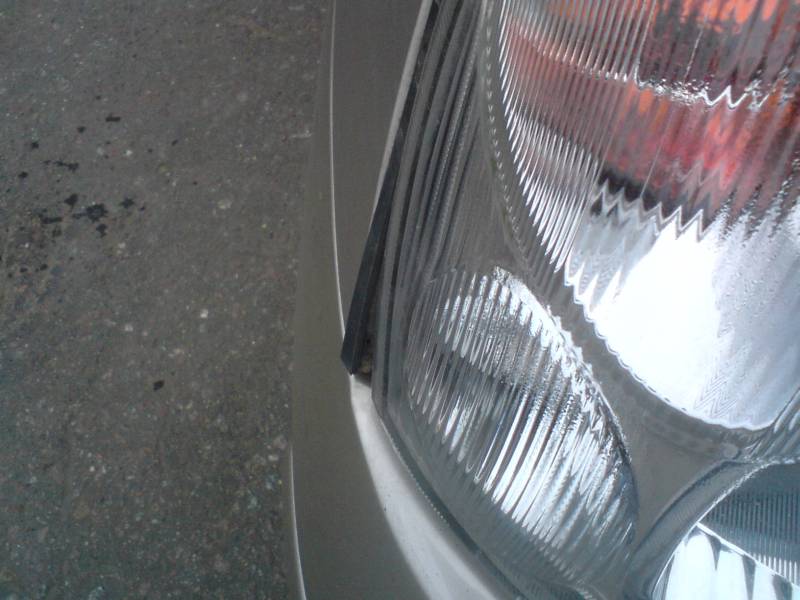

Пробег 37 т.км. Вылезла такая фигня. Видимо суперклей отрулит. :)
Я бы не стал на супер-клей, т.к. он жестким становится, да и не ко всем материалам хорошо "пристает". Попробовал бы герметиком...
