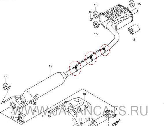

В субботу 3 октября, поменял 2 хомута на глушителе, те которые защитный экран держат.
На той неделе бреньчать начало что-то снизу. Ну думаю зацепился где нить, надо подтянуть. Фиг вам, оказалось два хомута из трех сгнили в хлам, в руках крошились. Авто всего 2 года и 3 месяца пробег 41500. Во как. На предыдущей за 3 года и 71 тысячи пробега, все у порядке было.
Таже история в субботу сгнил пока что один хомут прбег 51 000км
Да, похоже, это у Лианы слабое место - у меня сгнили все хомуты на ~38 т.км. , термозащита утрачена :(

Первый "ремонт" по причине износа - сгнили хомуты крепления термозащиты на трубе выпуска (которая стоит перед глушителем).

Если вдруг, сгнили один или два хомута, то не поленитесь и поменяйте все. Потому как у меня 1 декабря т.е. ровно через два месяца развалился третий(не меняный). Хорошо что ТО 45000 подошло, а так пришлось бы специально на яму лезть.

Какие хомуты нужны для замены?
Я не знаю, мне два поменяли за 400р, а через два месяца на ТО, третий бесплатно.
