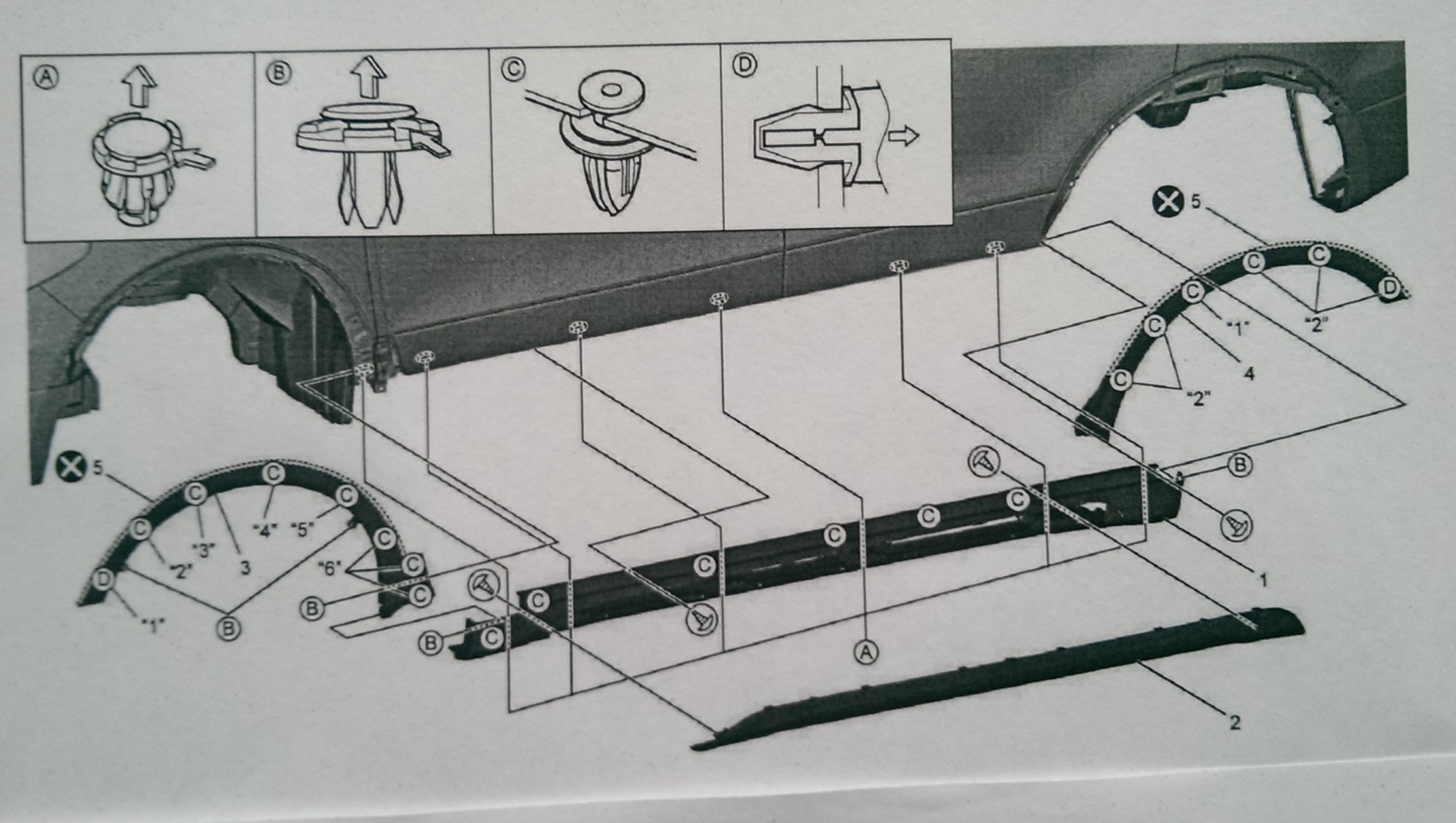

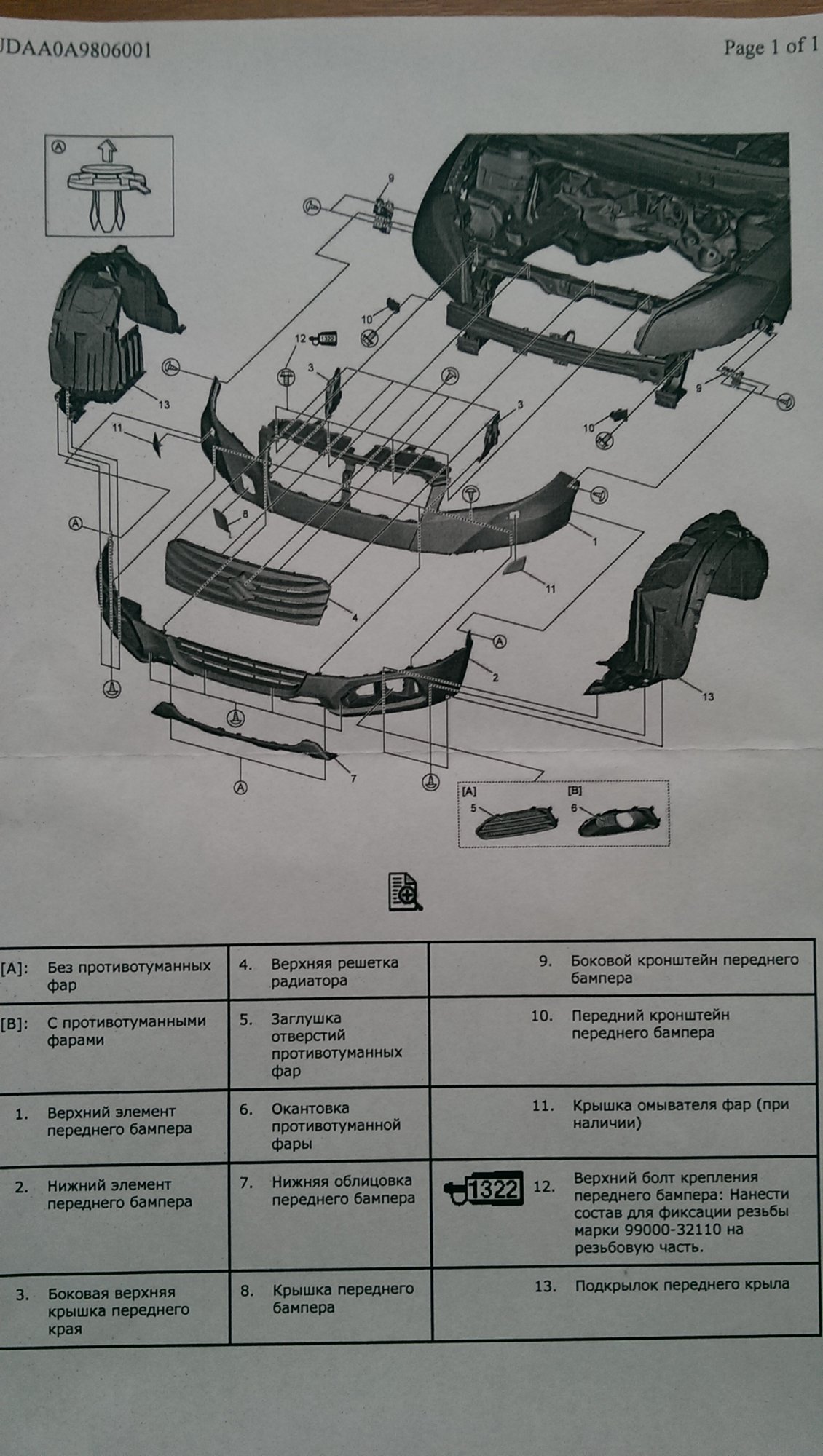

Друзья,я 17.04 был на ТО-0.Вот что удалось выпросить у менеджера из мануала для внутреннего пользования.
пиночет
26 Ноябрь 2014
1,289
1,015
свердловская обл
Ну вот из картинки вижу 4 самореза с верху и один по центру декоративной решетки.Значит открутив их можно смело тянуть решетку на себя.Чуть чуть мне не хватило усердия чтоб ее снять.

Толковый оказался парень,ни разу не возражал против моих аргументов в пользу самостоятельного снятия бампера.Без проблем дал мне эту инфу.А бампер буду снимать сам.Купил уже сетку для установки в нижнюю губу.Размер сетки 30см на 1 метр,просечная,крашеная.Отдал 70гр.(около 3$)

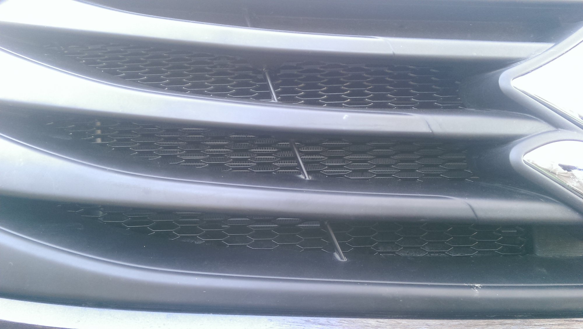

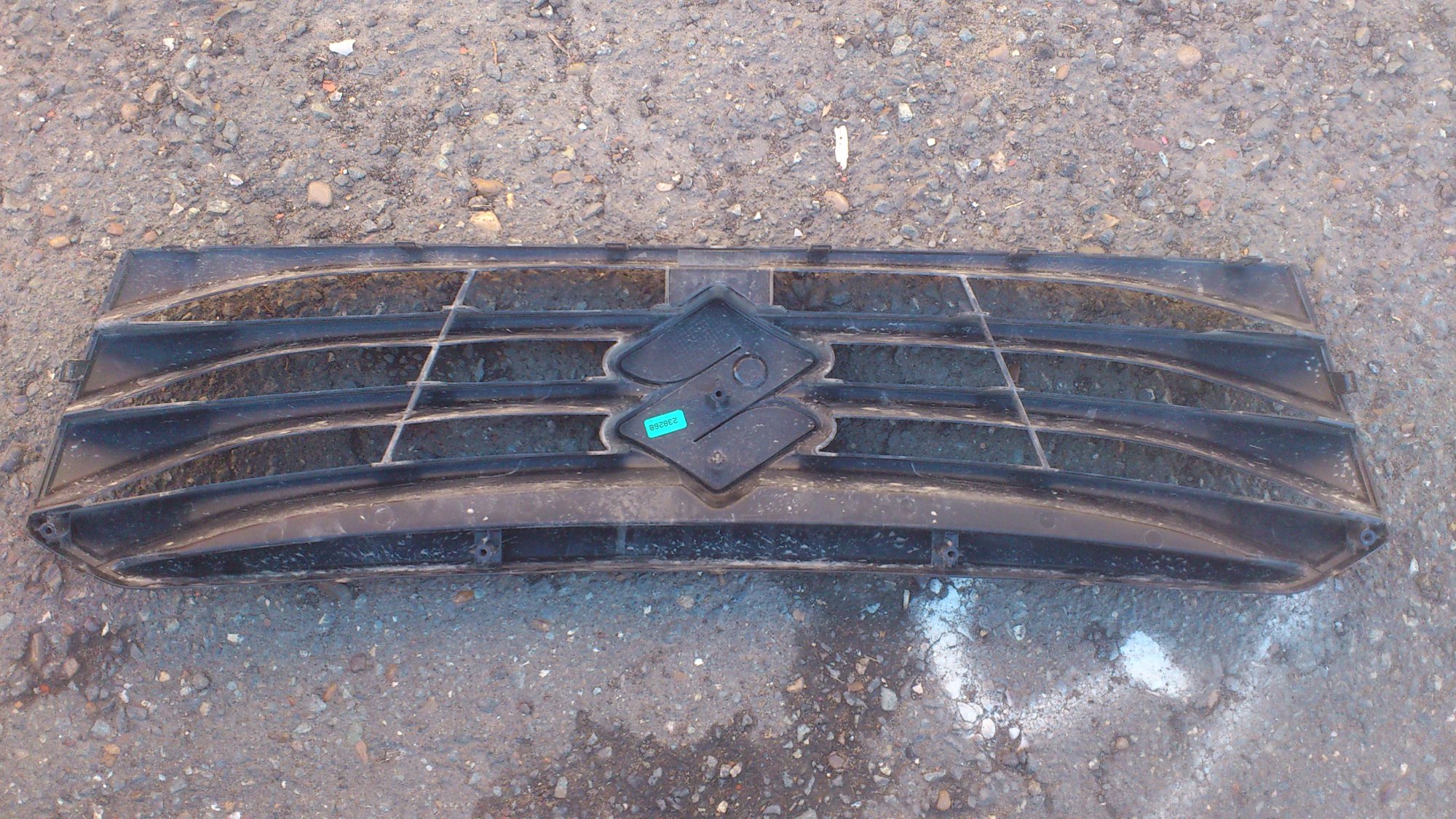

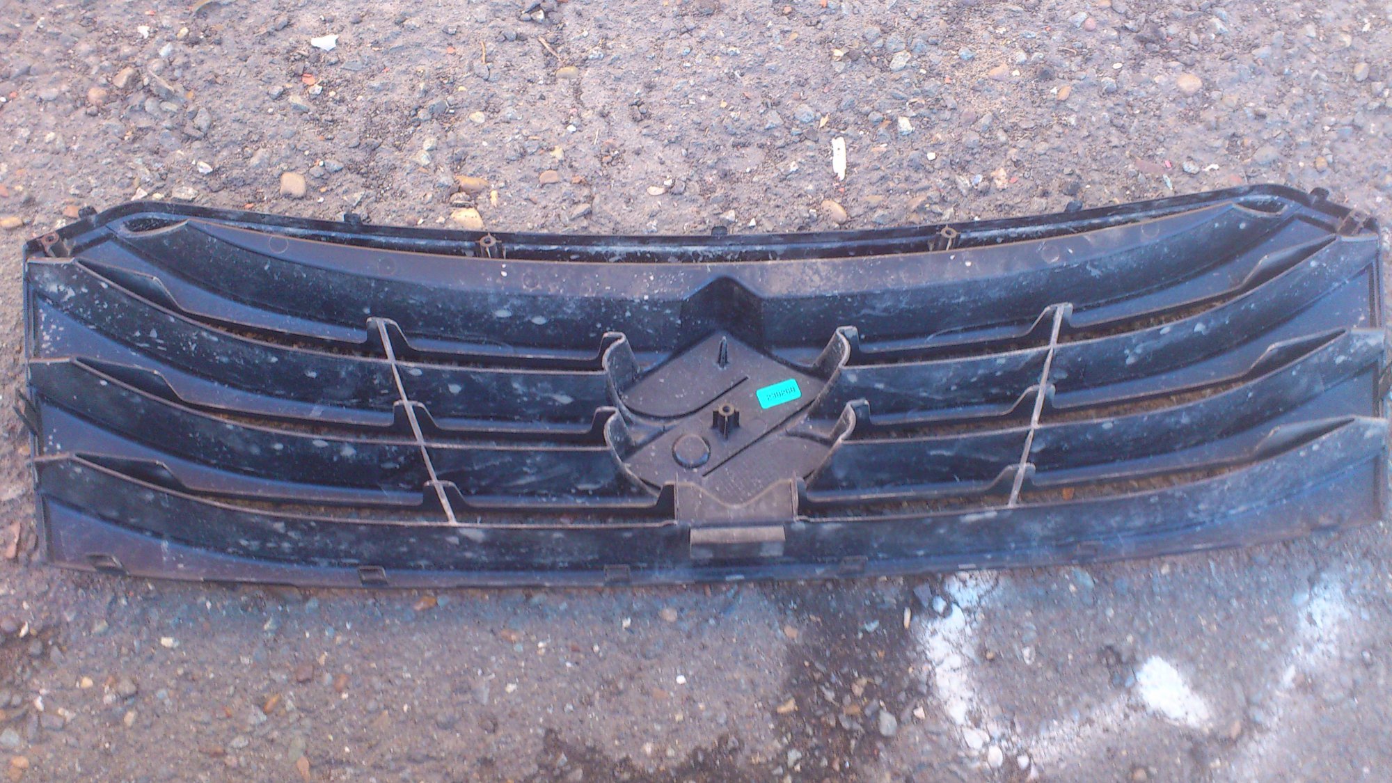

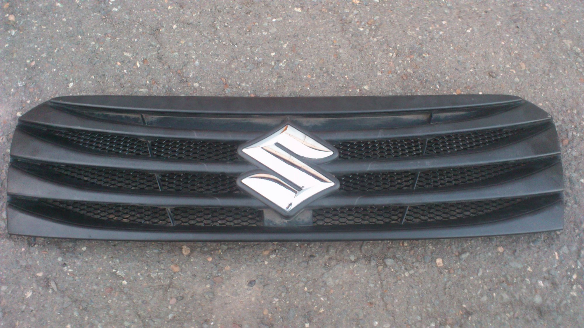

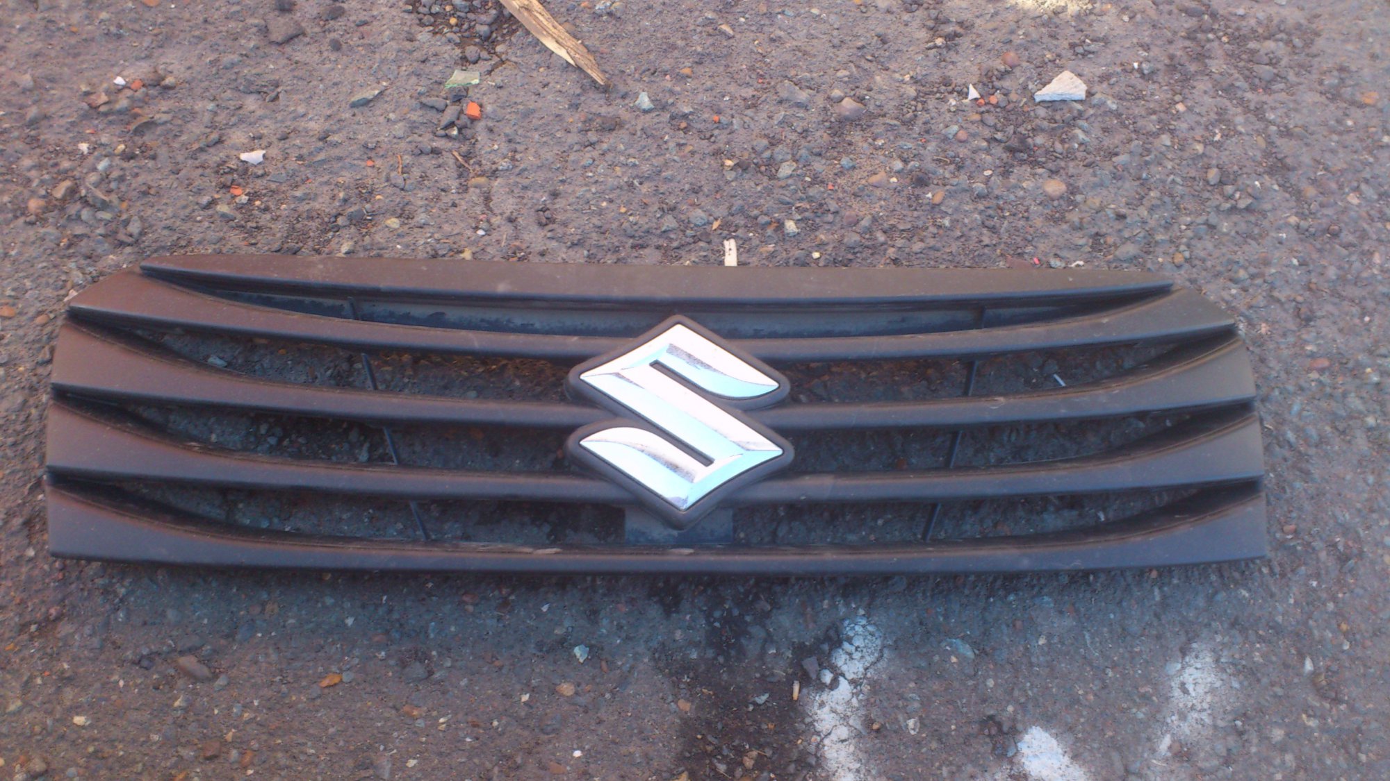

Подскажите, самый простой способ снять верхнюю фальш радиаторную решётку.
Eduaud, сегодня как раз снимал эту решетку, оказалась снимается очень легко
1. откручиваем конечно сначала 4 болта сверху, отгибаем смотрим:
там 5 саморезов (два по краям = назовем их №1 и №5, один по середине = №3, два между серединой и краями = №2 и №4), по бокам и снизу защелки.
2. сначала лучше открутить №2 и №4, отвертка нормально под них входит
3. сложнее оказалось №1 и №5, тут а) либо нужна очень короткая отвертка,
б) либо второй вариант оказался прост, с противоположной стороны радиатора (со стороны двигателя) на уровне №1 и №5 есть дыры (пощупай пальцами) через которые можно приноровившись вставить отвертку либо узкую в диаметре (в хвате) либо если ли есть длинную, отвертка упрется как раз в эти саморезы (что и сделал); в) можно попробовать битой с плоскогубцами открутить, сам не пробовал, но обратно закручивал их как раз этой битой, правда не до конца так как собираюсь в будущем еще раз снимать; г) и да "Пиночет" - гибкая отвертка, как раз хотел тоже купить, ну вообщем и без нее получилось
4. после можно отверткой будет открутить саморез №5
5. защелки открываются так: качнуть вверх - вниз (или влево - вправо в зависимости от расположения) и потянуть, их 5 штукпо низу и по одной или вде по бокам.
в обратном порядке собирал вставил защелки, закрутил отверткой саморез №3, битой №1 и №5, отверткой №2 и №4,
почему в таком порядке, изначально когда стал обратно все собирать, то после №5 закрутил №2 и №4, они все стянули, и до №1 и №5 не получается хорошо подобраться
УДАЧИ ТЕБЕ

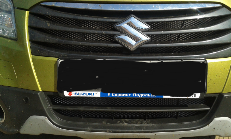

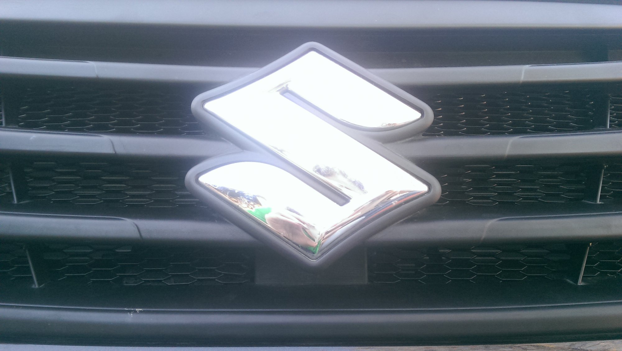

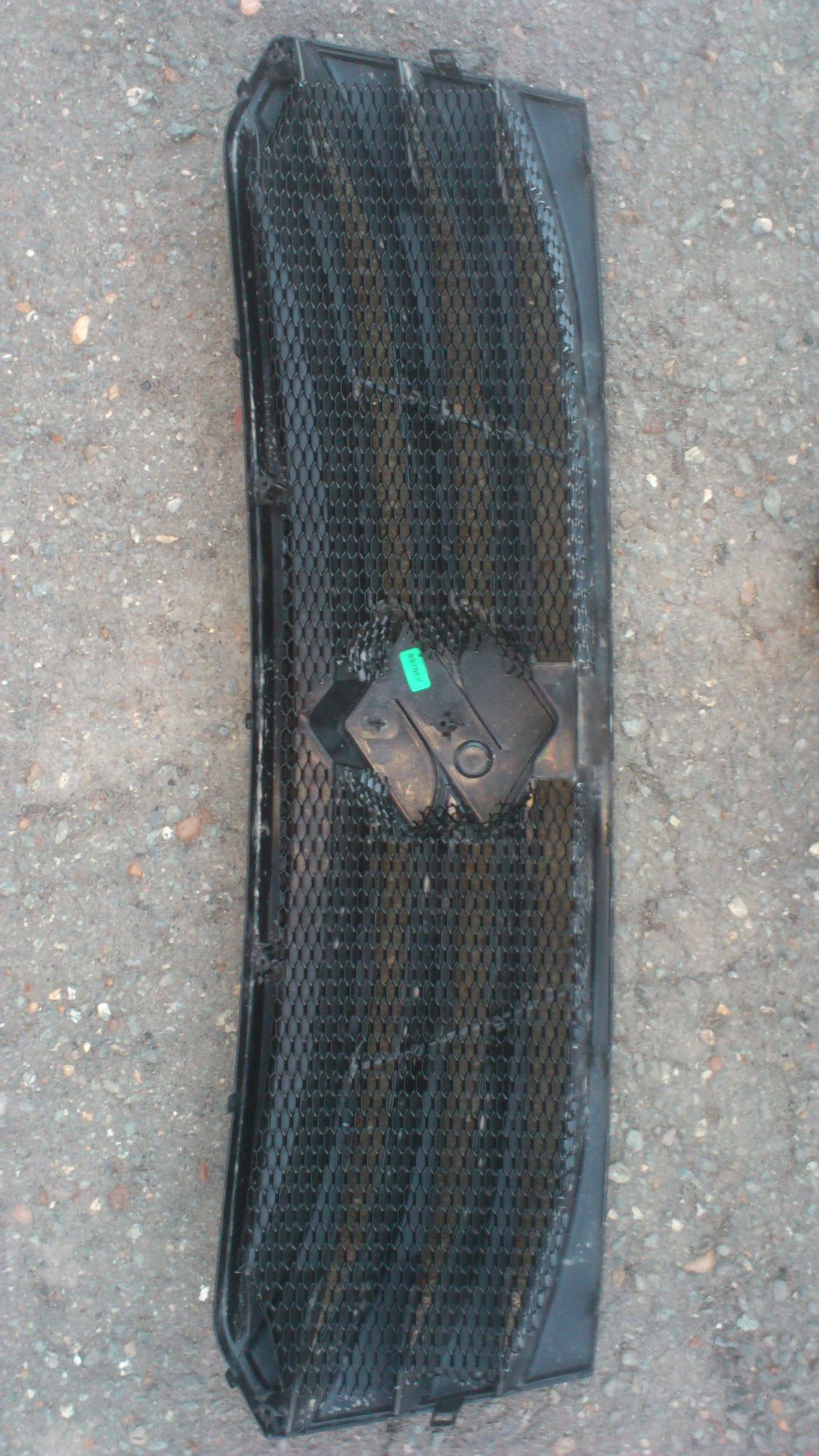

всю зиму сетка лежала вот седня приладил к решетке, фотки посже выложу
УДАЧИ ТЕБЕ
miii, а сетку к решётке чем крепил?
хомутиками, так чтобы их снаружи не видно было, если смотреть с лицевой стороны они прячутся за шириной черной "полосы", попробуйте увеличить фотку
Хорошая работа, еле разглядел!

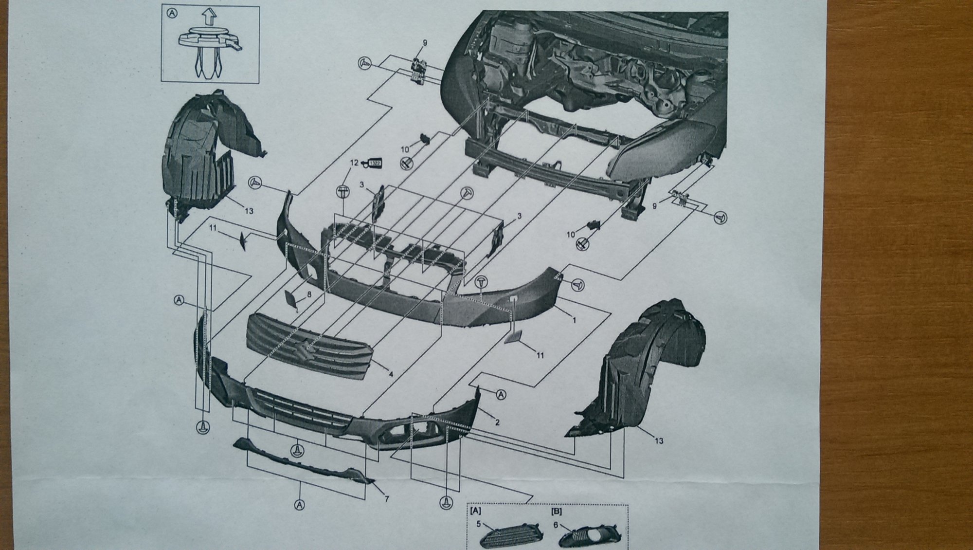

А бампер целиком ни кто сверху не откидывал? Я так понял сверху открутить 4 болта, отщёлкнуть локеры на крыльях, возле крыла открутить по саморезу, отщёлкнуть края бампера и можно откинуть.
Еще саморезы возле брызговиков.И еще вот что.Инженер сказал,что нужен двухсторонний скотч обязательно.Кто то писал о липкой субстанции на стыке крыльев и бампера.Вот туда и нужен скотч.[DOUBLEPOST=1429984908,1429642319][/DOUBLEPOST]Выставляю на суд форумчан свое рукоблудие.Простите за невымытые коврики:redface:На порогах пока армированый скотч.Планирую тоже ПВХ под карбон.

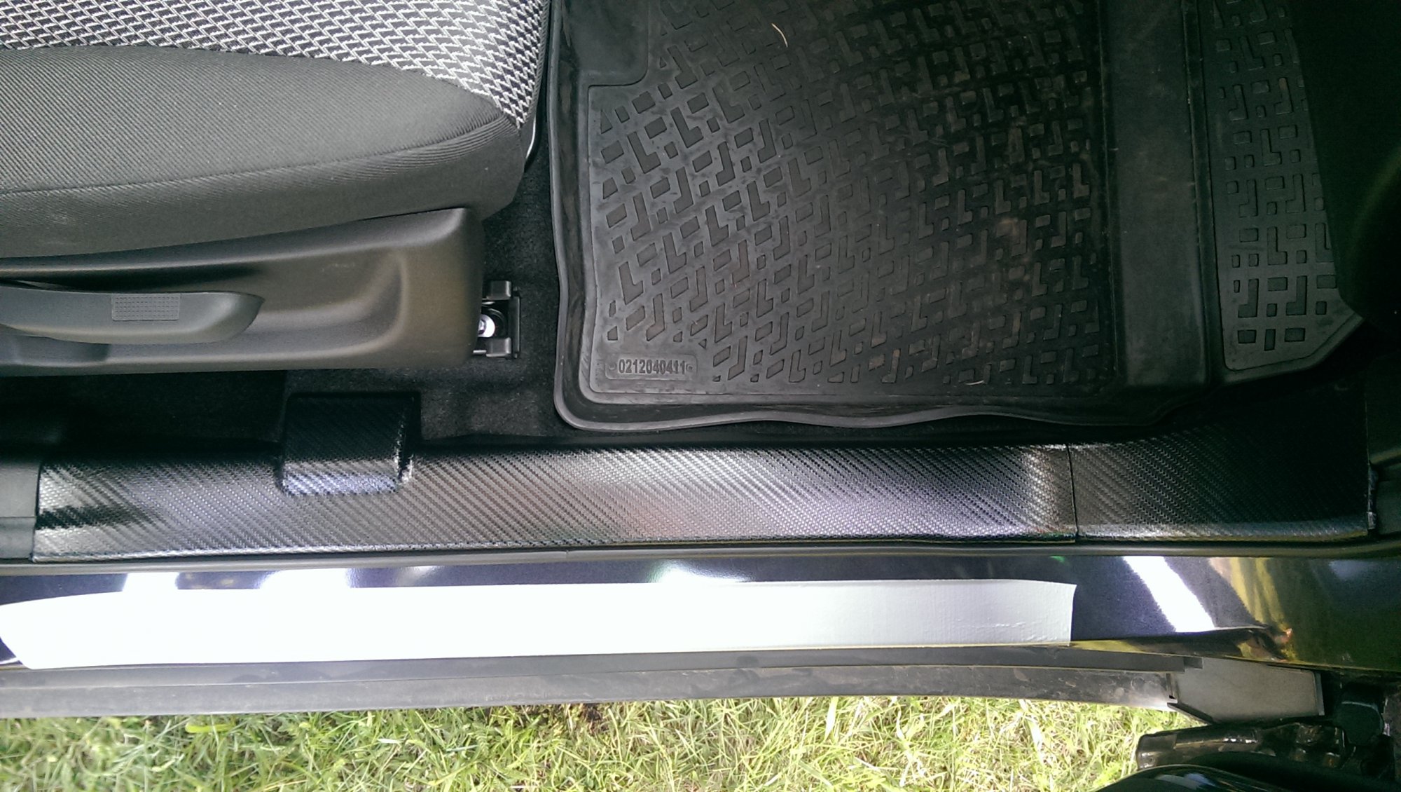

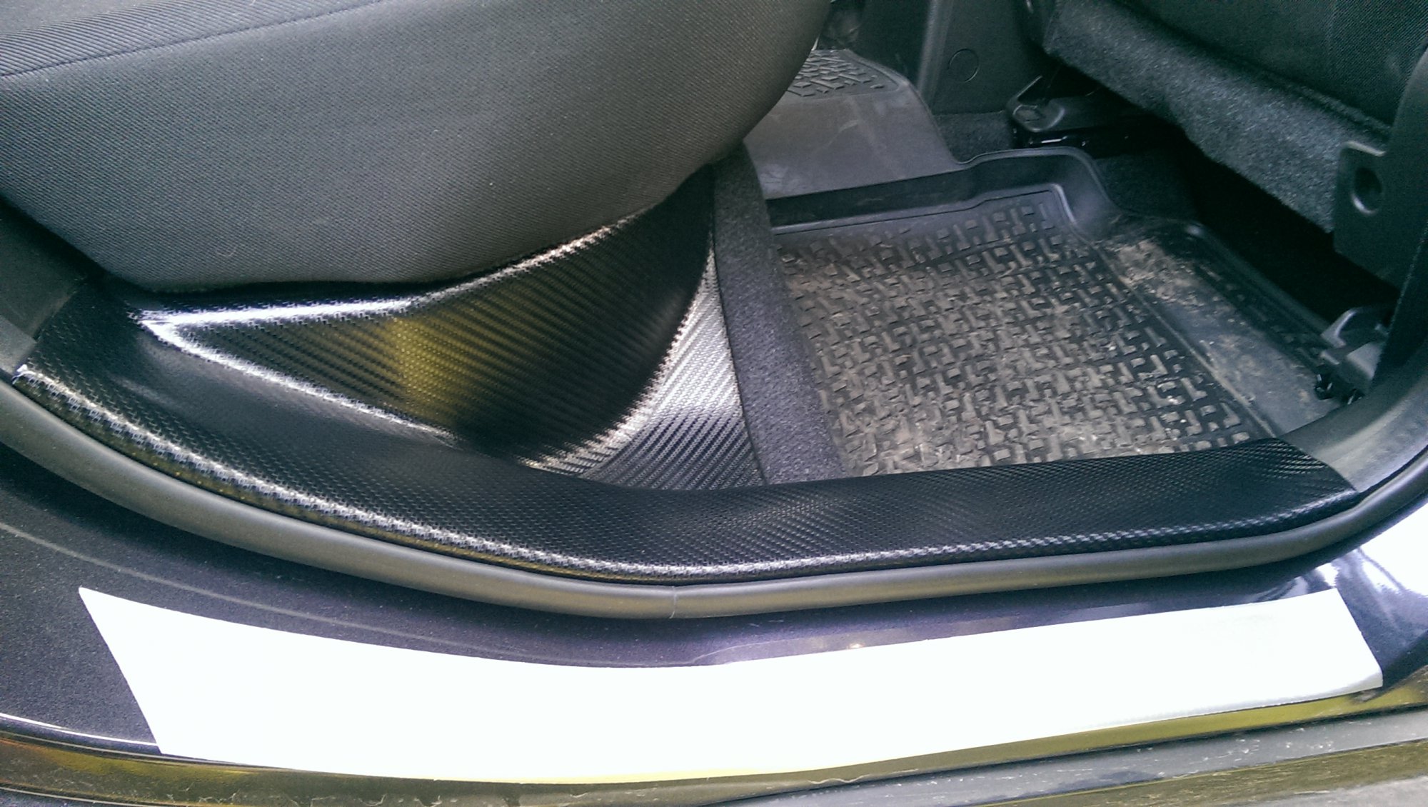

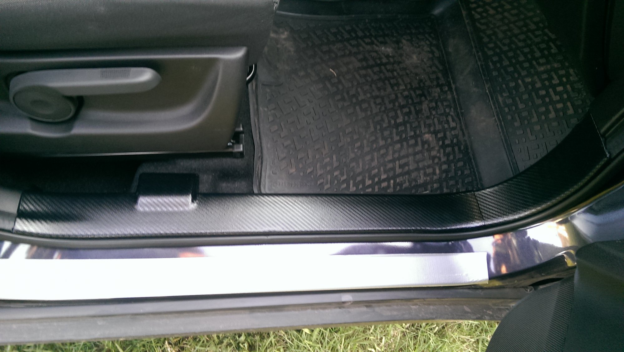

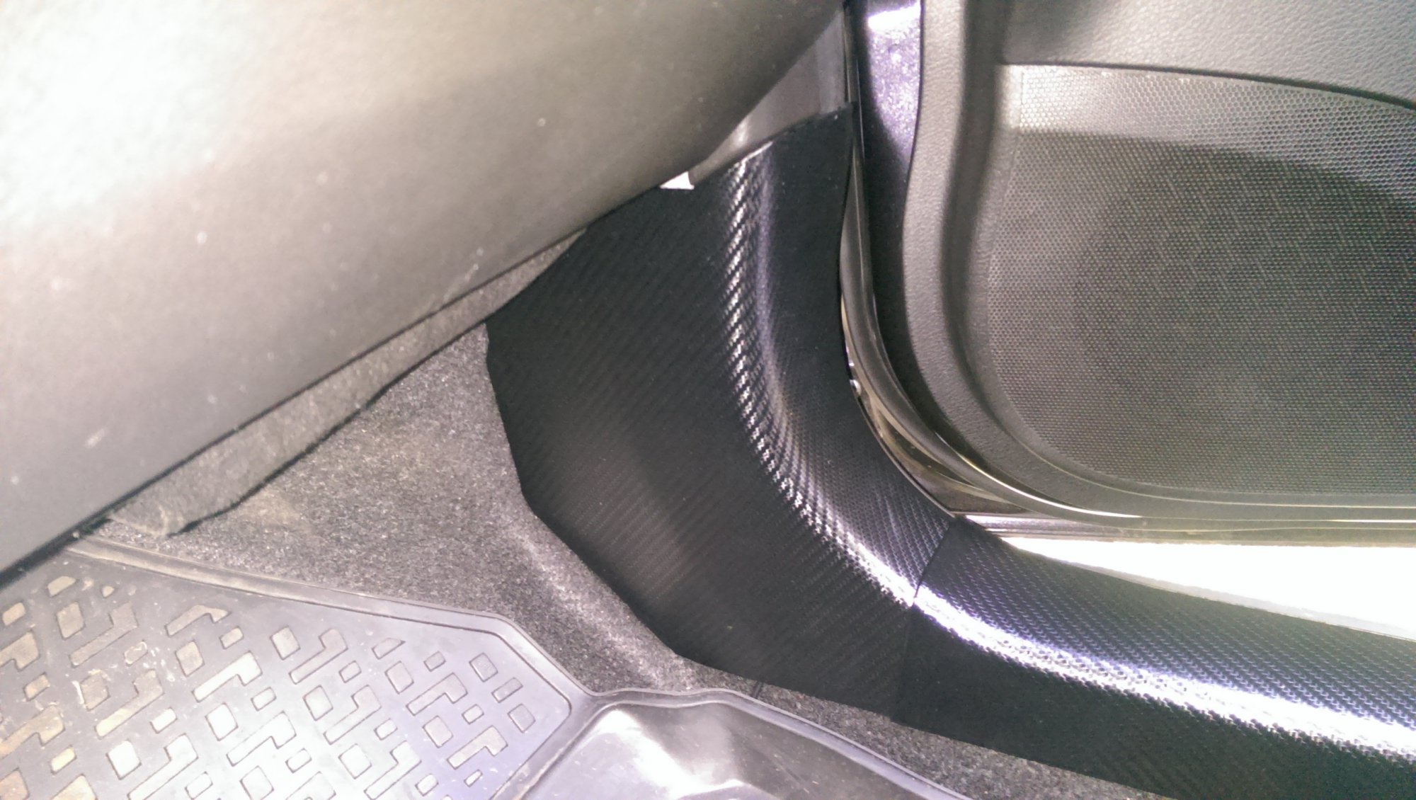

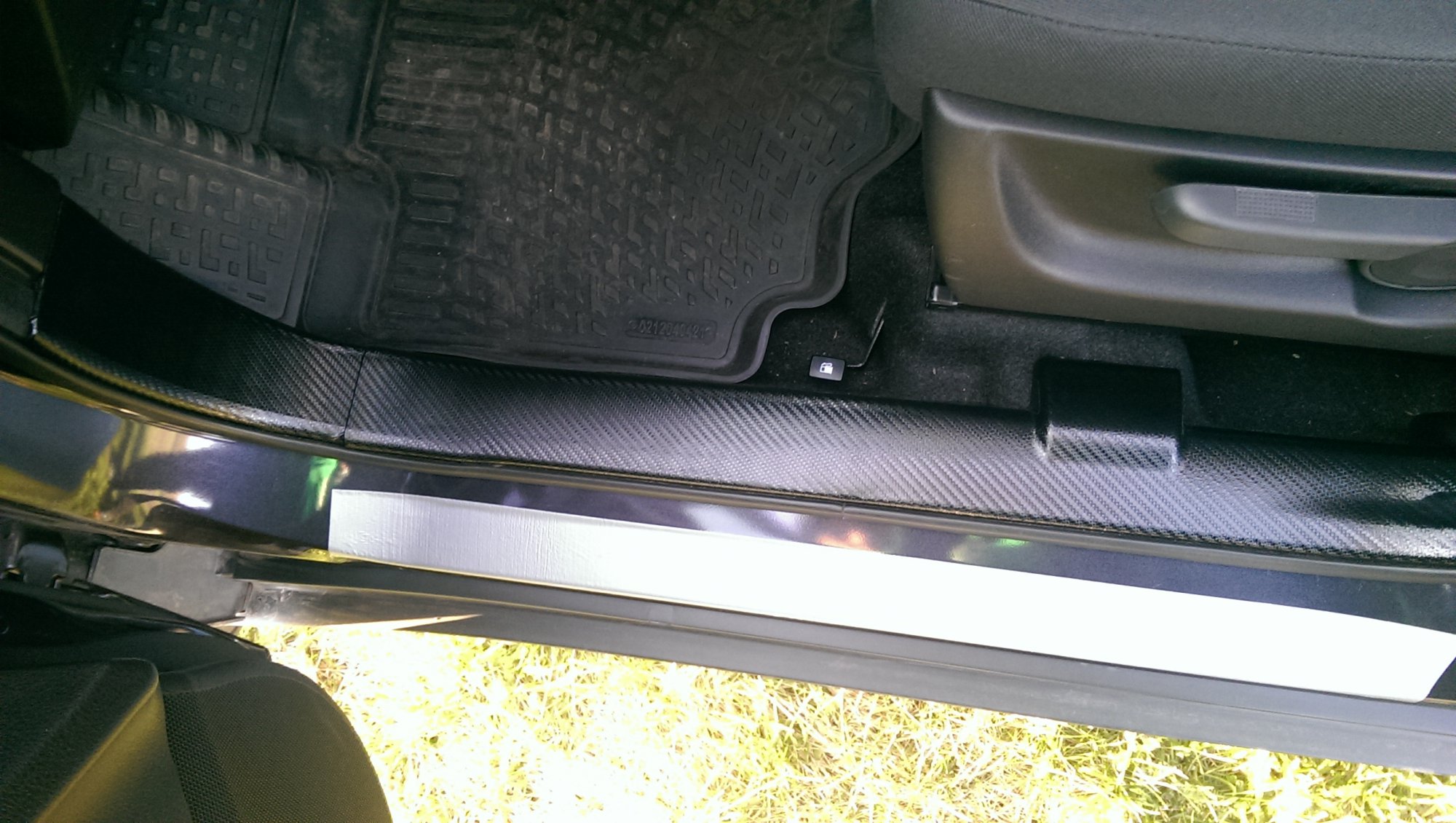

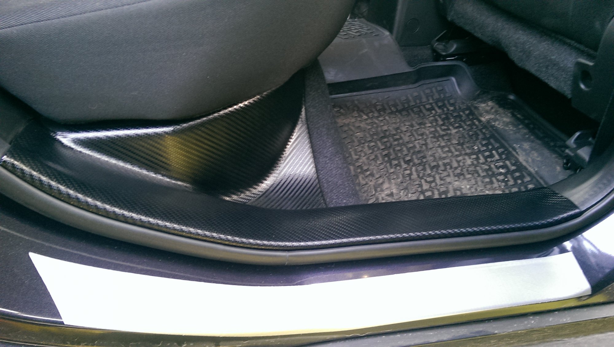

[DOUBLEPOST=1429984947][/DOUBLEPOST]Выставляю на суд форумчан свое рукоблудие.Простите за невымытые коврики:redface:На порогах пока армированый скотч.Планирую тоже ПВХ под карбон.

Димыч 72, с феном клеил? И еще, как снимаются?
Да,клеил с феном.Передние клеил одним листом.Задние тремя отдельными частями.Даже двумя не реально.Тянетсся отлично.Главное,рисунок и текстура от натяжки не меняется.Стыков практически не видно.Снимаются беспроблемно.Тянем на себя на отрыв.Нижние внутренние края нужно оттянуть чуток в сторону салона,выводя маленькие зацепы из пазов.Задние так же но там еще в углблении есть пистон крепящий порог к полу.Пистон-аналог пистону в накладке передней стойки.У меня рабочий Прадик,салон,разбирался на таких пистонах за 20 минут.[DOUBLEPOST=1430245652,1429988555][/DOUBLEPOST]miii, В воскресенье решил воспользоваться вашим советом и поставить сетку на решетку радиатора.Перечитал советы и пошел работать.Итог:снять решетку-ушло 4 мин.Установка сетки на 10 хомутиков-30 мин.Установка назад- 5 мин.Никаких №1,2 3,5.Все это фигня ,без обид.Отвертка крест длиной 10см и все саморезы БЕЗ ПРОБЛЕМ выкручены.Ни бит ни пассатижей.Язычки-защелки качать не надо.Просто каждый из них пальцем тянем чуток вверх(боковые-в сторону) при этом другой рукой тянем решетку с улицы наружу.В низу язычков штук шесть,слева-справа по одному.В остальном всё как и у вас.Фоткать не стал,т.к. мои фотки были бы идентичны вашим. А вблизи смотрится прикольно.Далшье на очереди нижняя решетка.Но всё равно спасибо за советы:thank_you:

Димыч 72, если че , то буду по твоей инструкции снимать. У тебя как то попроще вышло:good3:

Да я сам офигел от простоты!!!!Мысль вынашевал неделю,читал форум, а на поверку оказалось проще простого.Правда,для надежности пришлось сделать два отв 4мм во внутренних перегородках,слева и справа.В них тоже зарядил по хомутику.Разберешь-поймешь о чем я.Итого 10 хомутиков длиной 6 см.По средине,под эмблемой,выкусываешь кусачками полосу под вертикальный кронштейн,где то 3 на 10.Края загибаешь внутрь.И выкусить надо под упорную резинку.Короче-снимешь и все поймешь:)

Димыч 72, я эту сетку еще в июле прошлого года поставил
я просто думаю сигнал менять, ну неприятный звук какой то , ну и заодно может решетку свою покрашу в черный.
А что она у тебя не черная? На фото ,вроде,черная.А сетка у меня чуть крупнее,всмысле ячейка.А сигнал,да,дудка редкой гнусности.Когда сигналишь,аж салон гудит.Нужно ставить Волговские.У меня на всех авто стояли Волговские.Песня!!!А я вот хочу нижнюю губу в серебро покрасить,как GLX.Нравиться мне этот контраст.

Не , она аллюминиевая( цвет), тоже когда покупал была черная только с крупной ячейкой, поэтому и взял аллюм.

Я так понял из фото, что проклеены пластиковые накладки...
А я клеил только металлич.часть порога, а пластик считал, что он и так защитный.

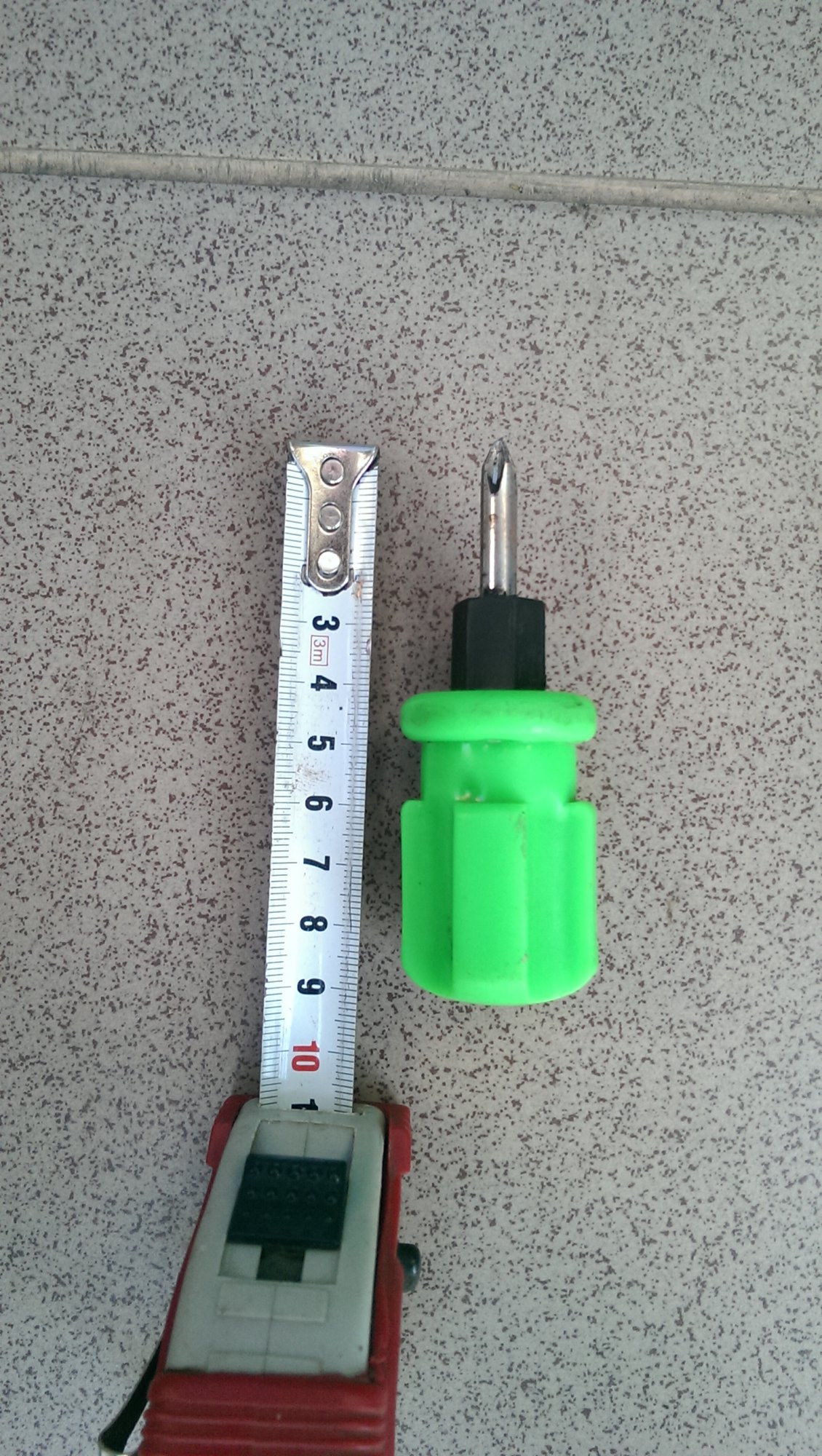

[/DOUBLEPOST] Отвертка крест длиной 10см и все саморезы БЕЗ ПРОБЛЕМ выкручены.:thank_you:[/QUOTE]
классно, это был вариант а), он оказался самым лучшим, надо как нибудь тоже прикупить короткую отвертку:)

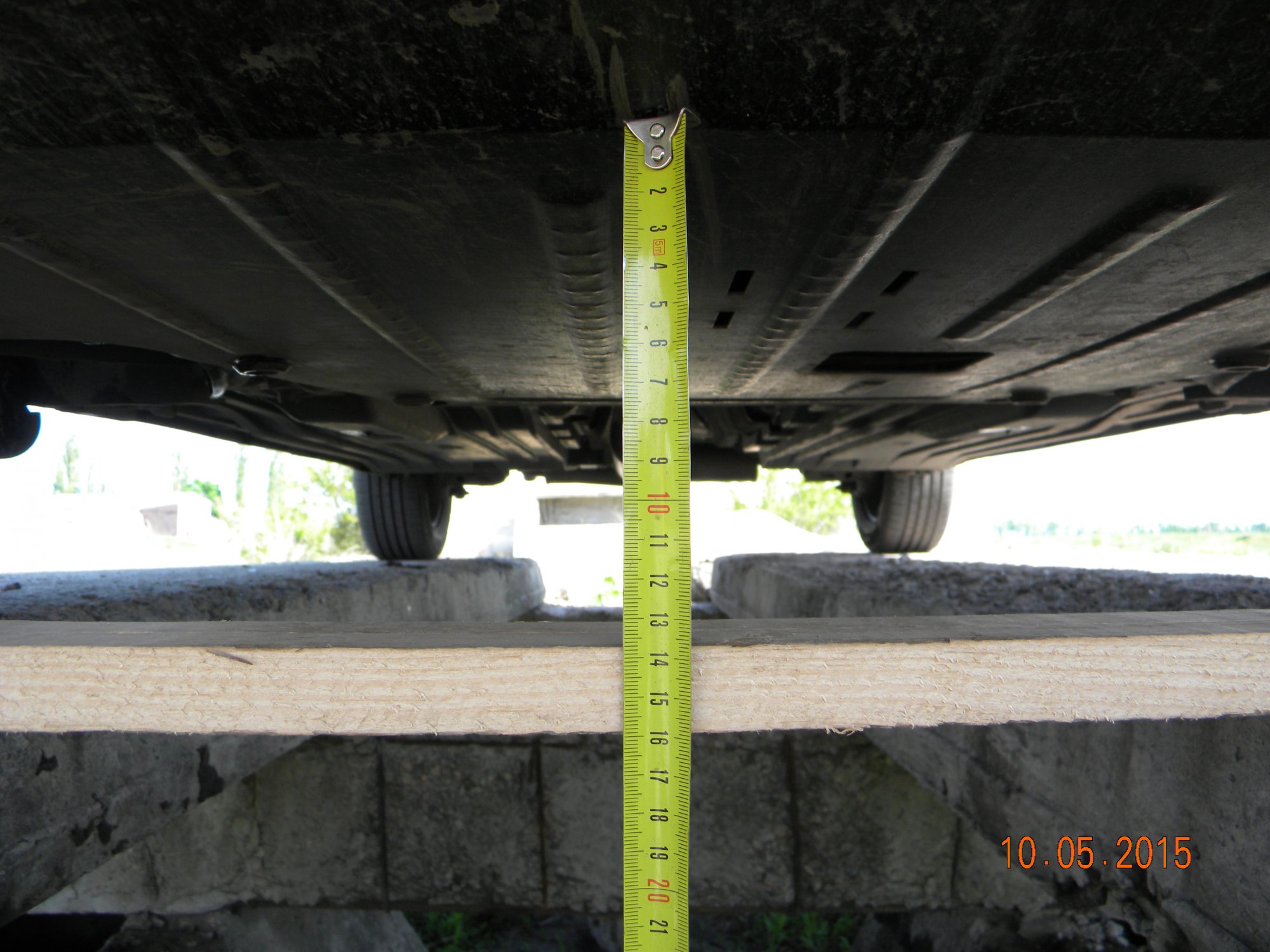

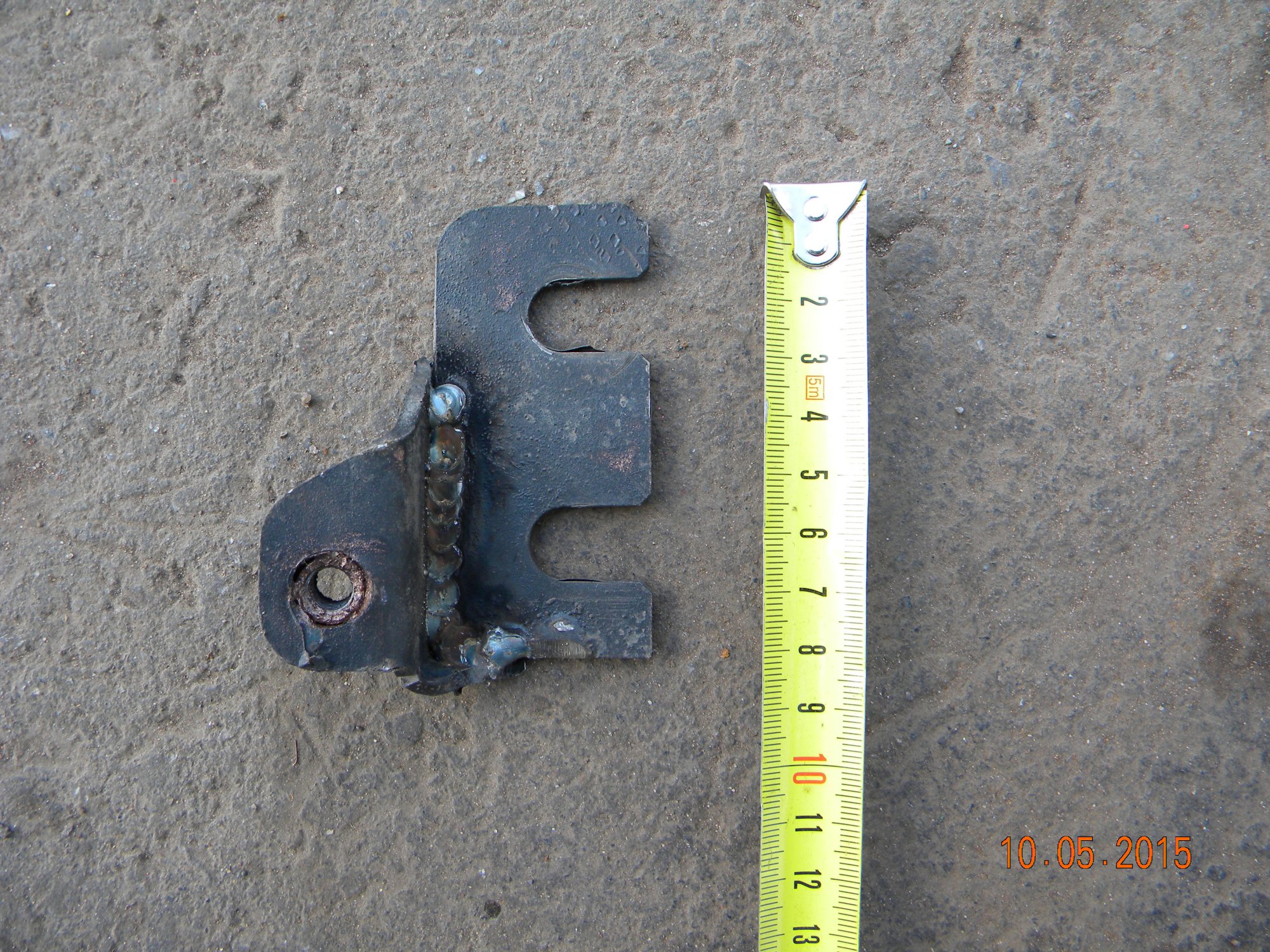

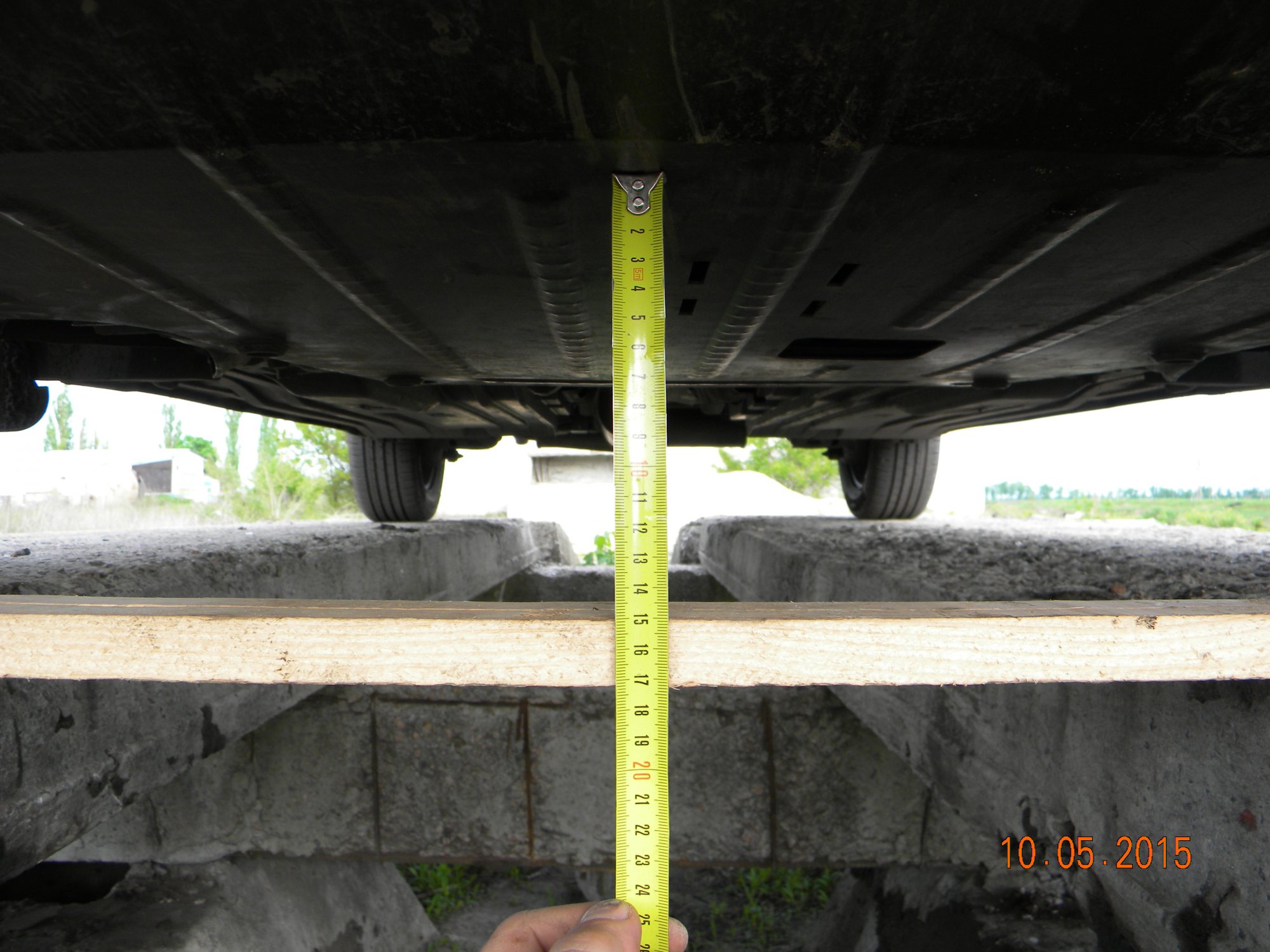

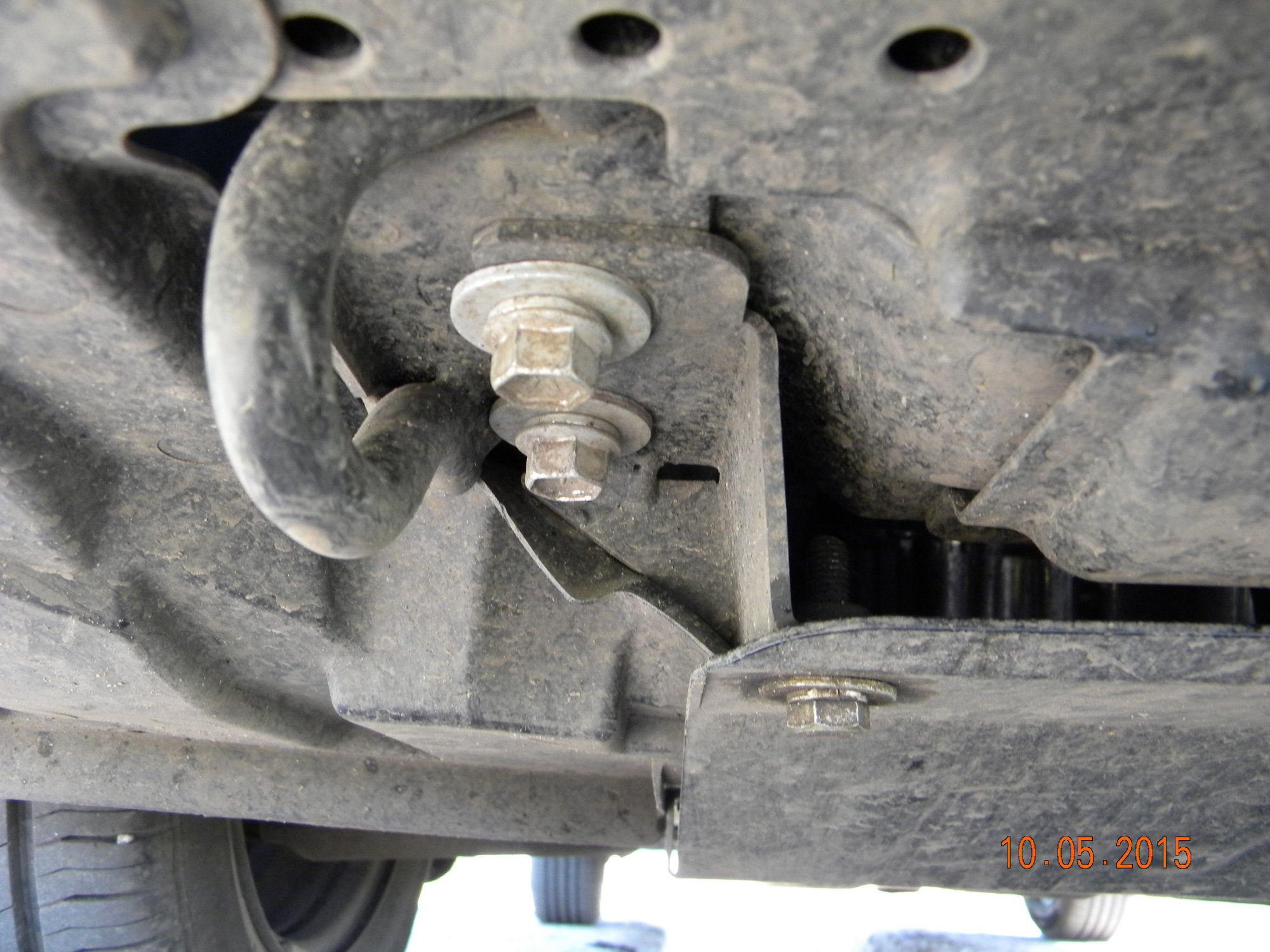

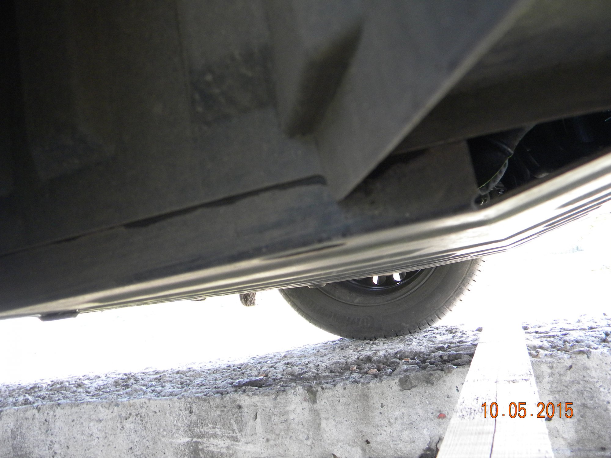

Наконец дошла очередь до изменения конструкции защиты.Давно собирался и грозился.Даже написал,по просьбе Mekena,по шагово свои действия.Теперь отчет.
На первых фото то что было до изменений.
Кронштейн до изменений.
Боковое крепение к локеру до изменений
Дальше разметка,работа болгаркой,сварка полуавтоматом,грунтовка сварных швов и их прокраска.
Вот измененный кронштейн.
На всё ушло где то 2,5 часа.
Результат-заявленный производителем клиренс 17,5 см.
Работать желательно с помощником.У меня его не было потому и ушло времени поболее.Если есть опыт работы с иснтрументом-вперед.Если нет,то берите толковых помощников.

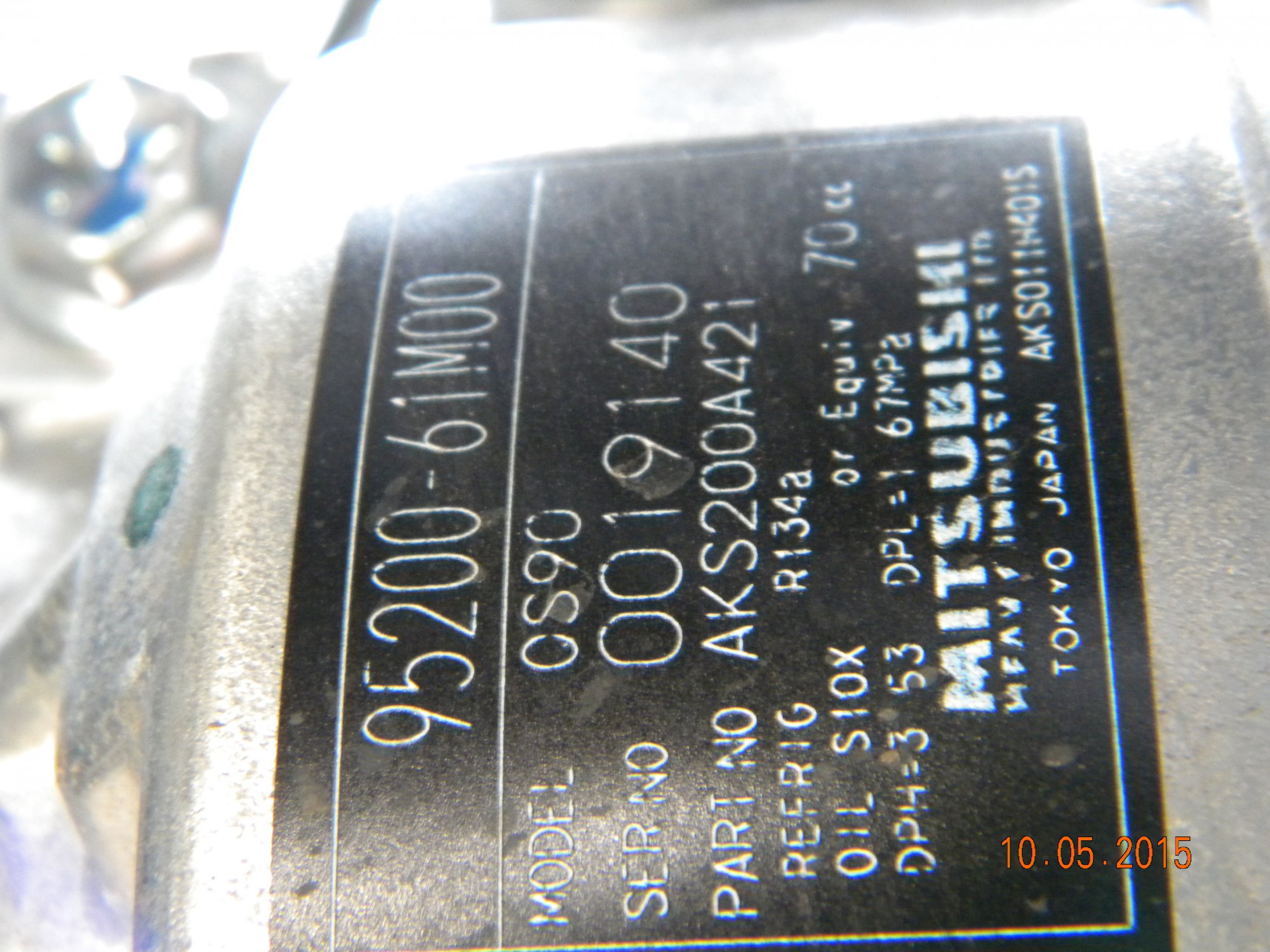

Попутно выяснил ещё очень много интересного.Дальше фото нашего кандера(компрессора),генератора.Может кому то пригодиться.

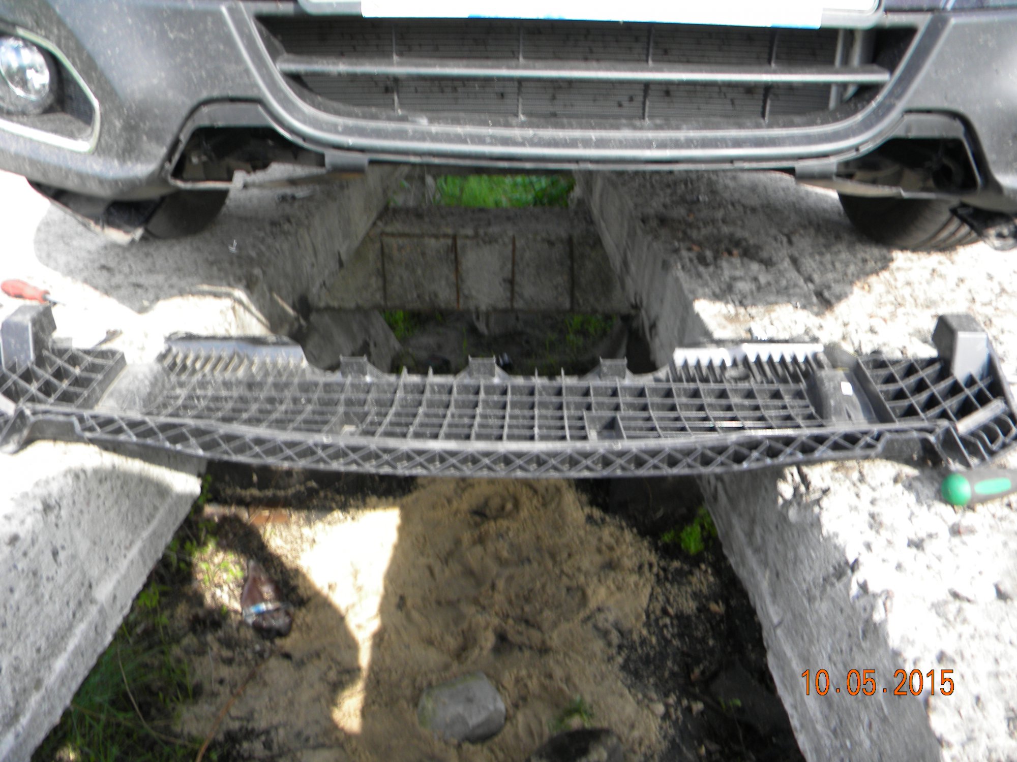

Далее выяснил,что для установки сетки в нижнюю губу снимать бампер совсем не нужно.Я снял пластиковый брызговик под радиатором(дырчатый) баз проблем.А там промежуток между радиатором и бампером см 20.И с ямы,эстакады установка не вызовет проблем.Я этим займусь на следующие выходные.Заодно отрегулировал ПТФ,открутив и отогну передние края локеров,засунув руку и крутнув колесики регулировки.

Димыч 72, а как изменено боковое крепление к локеру?
