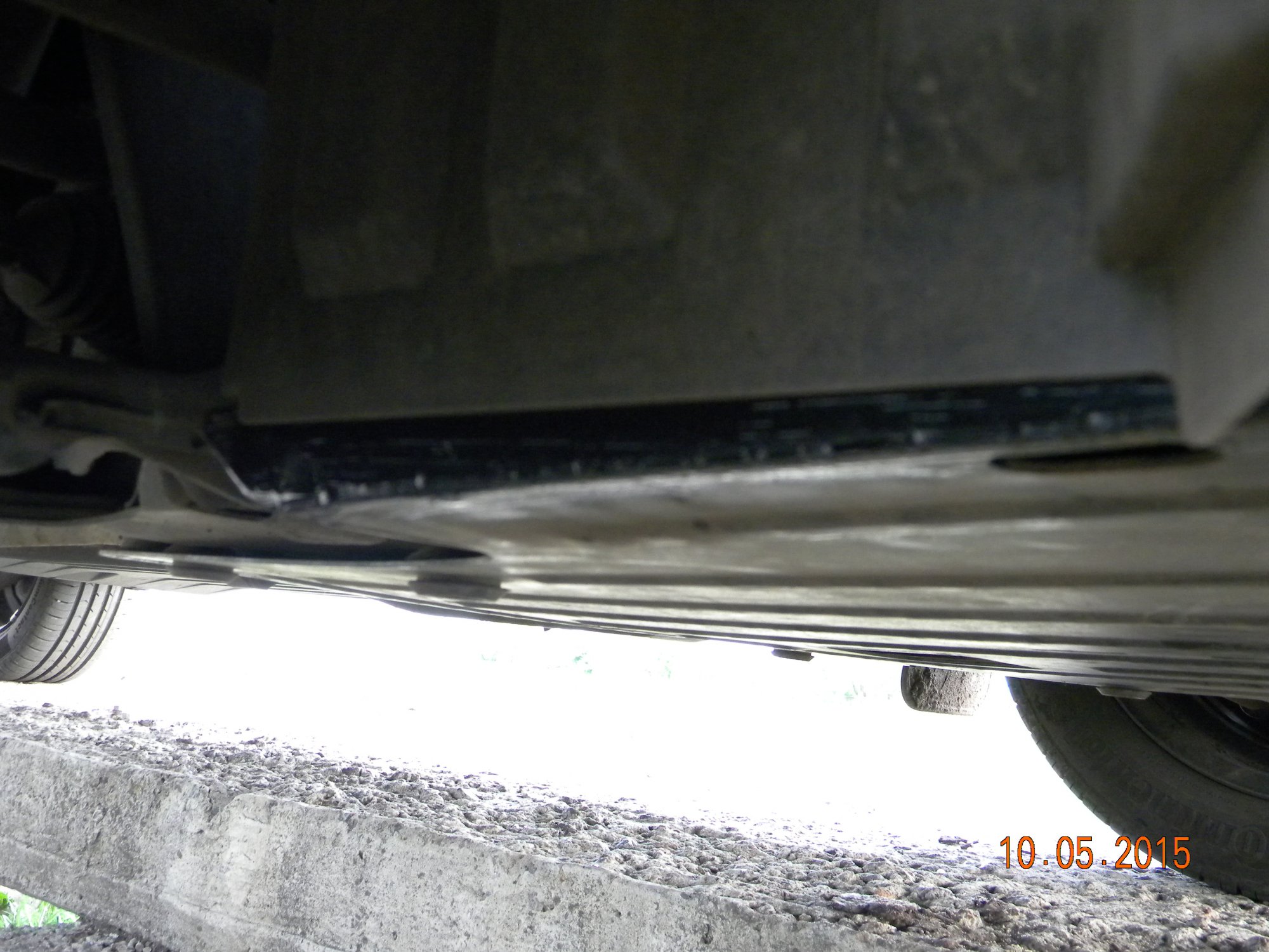

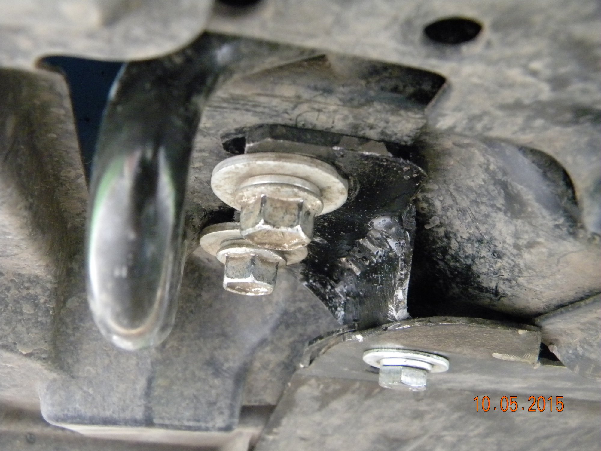

Получается, что самый малый клиренс как раз там, где защита прикреплена к кронштейнам
Да,как раз там.Именно в месте изгиба этой самой защиты.Это примерно в районе приемной трубы.После переделки засунул руку ( из моторного отсека) между приемной трубой и измененной защитой.Зазор ровно на толщину ладони.Хватит с запасом.
Вот обещанное фото измененного крепления бокового крепления к локеру.Изменения видны благодаря цвету.Я сварные места грунтовал и прокрасил черной краской.
Вот измененный кронштейн на месте.

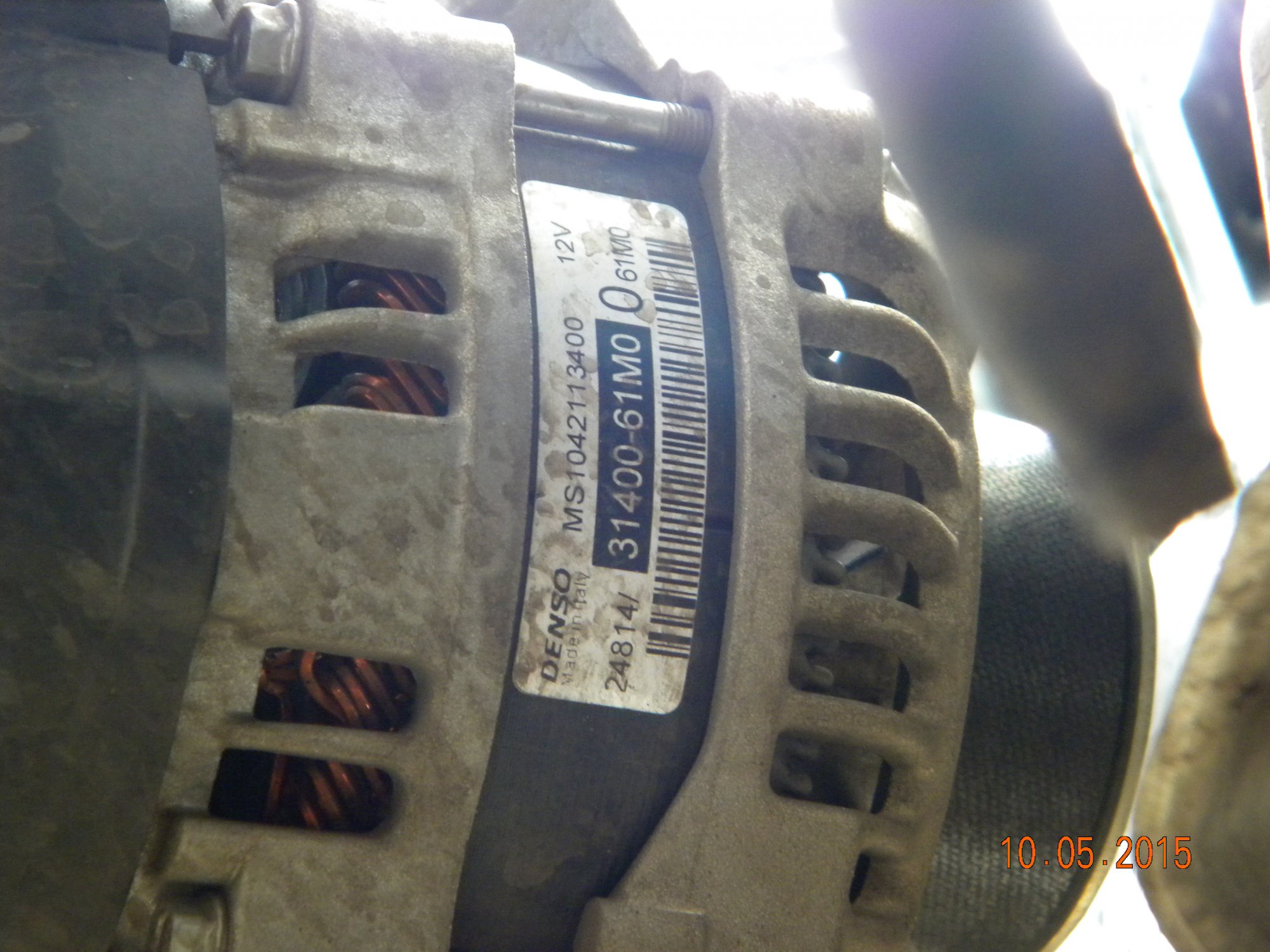

Теперь фото нашего генератора,точнее этикетки.

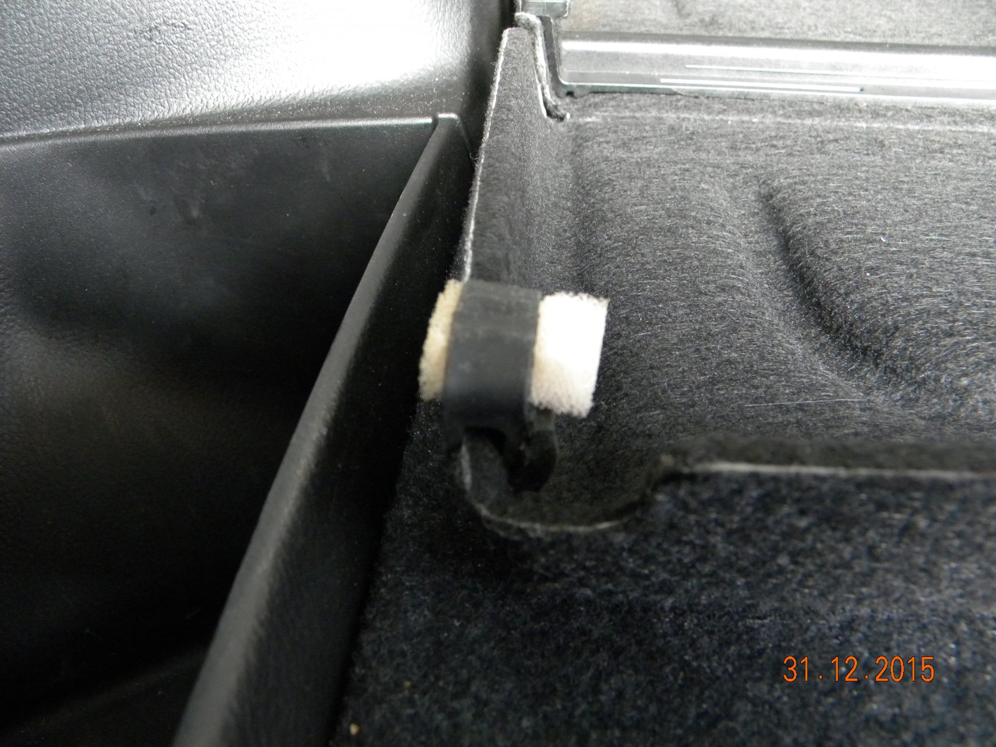

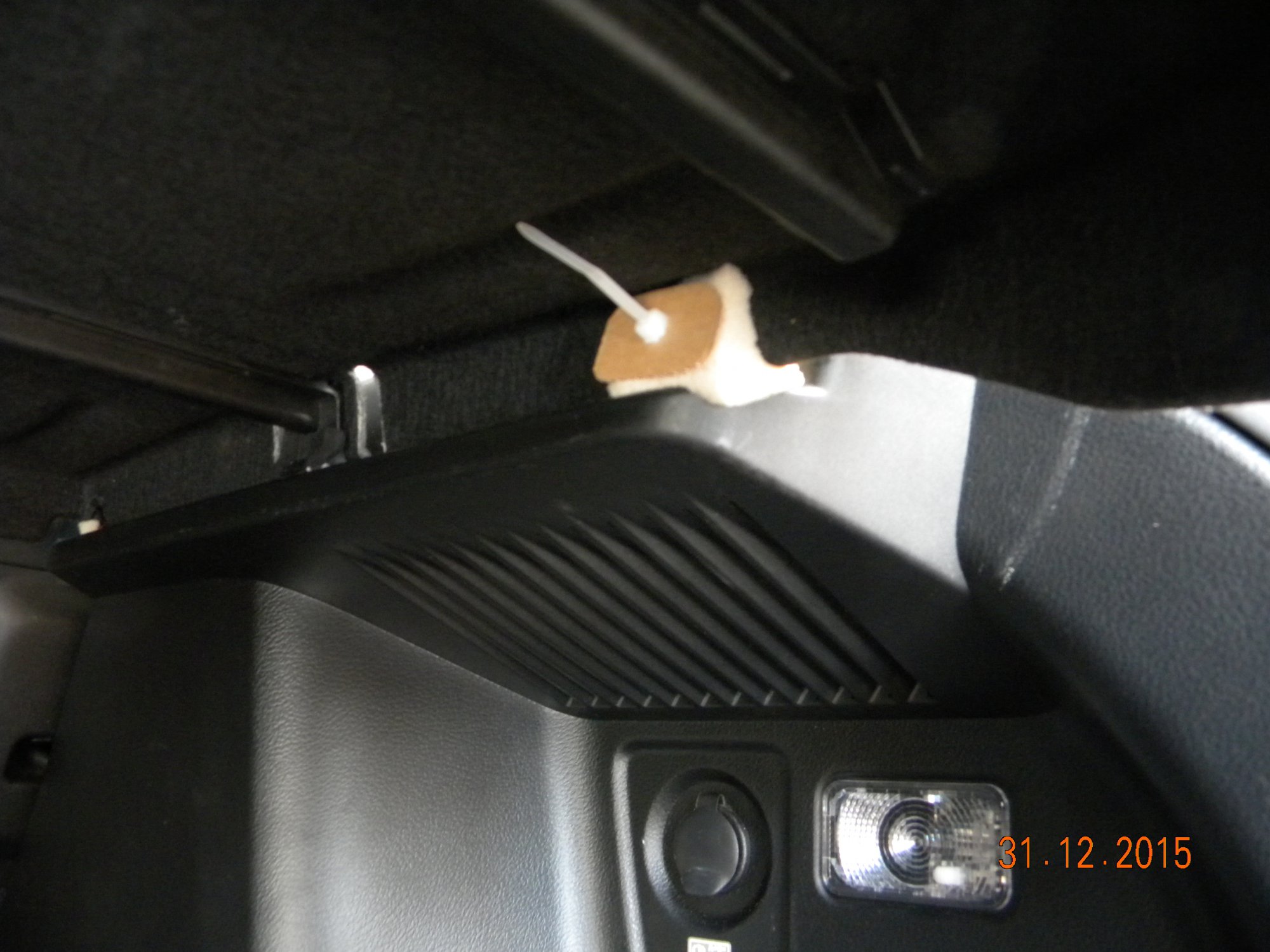

Наконец дошли руки до задней полки.Теперь у меня там тишина.Со стороны задней двери извлек из полки маленькие демпферные резинки.На их место поставил вырезанные из поролона П-образные подушки
Из кабельной стяжки сделал крепеж.Картон выполняет роль шайбы.
Вот так это выглядит на месте
В районе центральной защелки (шипа) с обеих сторон наклеены кусочки фетра.Он оказался потертым и я наклеил кусочек кожи из старого женского сапога мехом вверх.Теперь защелка фиксирует полку четче,мягче и надежнее.С другой стороны полки,где находятся полукруглые (похожие на отрезки трубочек) демпфера,я вырезал из того же поролона небольшие цилиндрики и вставил их внутрь этих "трубочек"
Закрепил их капелькой клея.Проездив две недели,понял,что данные усовершенствованния достаточно эффективны.Полка попрежнему чуток подпрыгивает(видно в зеркало заднего вида) но делает это БЕСШУМНО.Что и требовалось доказать.Я не претендую на оригинальность решений и выбор материала,но "схема работает".Хочу чуть позже поменять белый поролон на черный.У меня на работе один из элементов дорогого оборудования находится в спецящике с черным поролоном.Через месяц спишу запчасть, а поролон пущу в дело.:)
