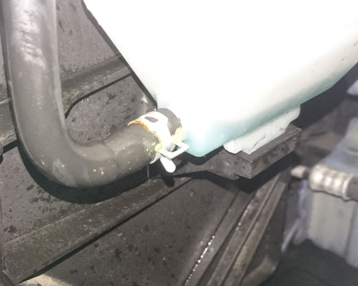

Недавно обнаружил течь ОЖ. Хорошо что сохранилась привычка проверять уровень жидкостей вручную, уровень уже был ниже минимума, машина никаких предупреждений не выдавала и не грелась выше нормы.
Сопливит из-под хомута нижней трубки в бачке ОЖ. Доливал уже трижды и каждый раз пробовал подвигать/подтянуть хомут. Течь прекращается, а через пару дней смотришь, опять ушло и трубка мокрая.
Машина выпущена декабрь 2013.

так по гарантии обращались, или нет?
На след.неделе поеду на ТО-2, там и сделают. Надеюсь не скажут, что хомут это расходник и менять за свой счет ))
Если ОЖ еще раз уйдет, сдвину этот хомут нафиг и временно поставлю червячный.

Насчет течи выяснили, что утечка идет из радиатора в районе крышки-клапана, оттуда уже самотеком до хомута. Так что хомут вроде ни при чем.
Заказали новый радиатор.

Не уточнили, но что еще может быть кроме трещины или дефекта крышки.
Место утечки самому найти трудно, оно ж не все время течет. Разве что закачать пару атмосфер компрессором ))

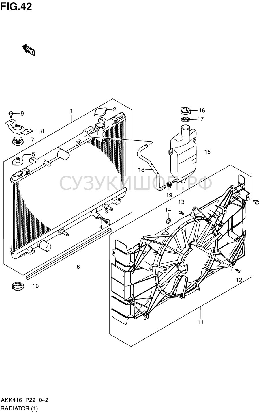

Вы уверены? Крышка радиатора у нас хитрая, она не открывается :grin:
У официального дилера может и не открывается :) Мастерства не хватает :)
А для всех остальных позиция №2:
http://xn--g1acfrfhob1c.xn--p1ai/index.php?cat=881
В продаже:
https://www.emex.ru/f?detailNum=17920-75F00&packet=-1

Дилер ни при чем, это я сам не мог крышку снять, подергал туда-сюда и сделал преждевременный вывод.
Хотят менять радиатор - пускай меняют.
