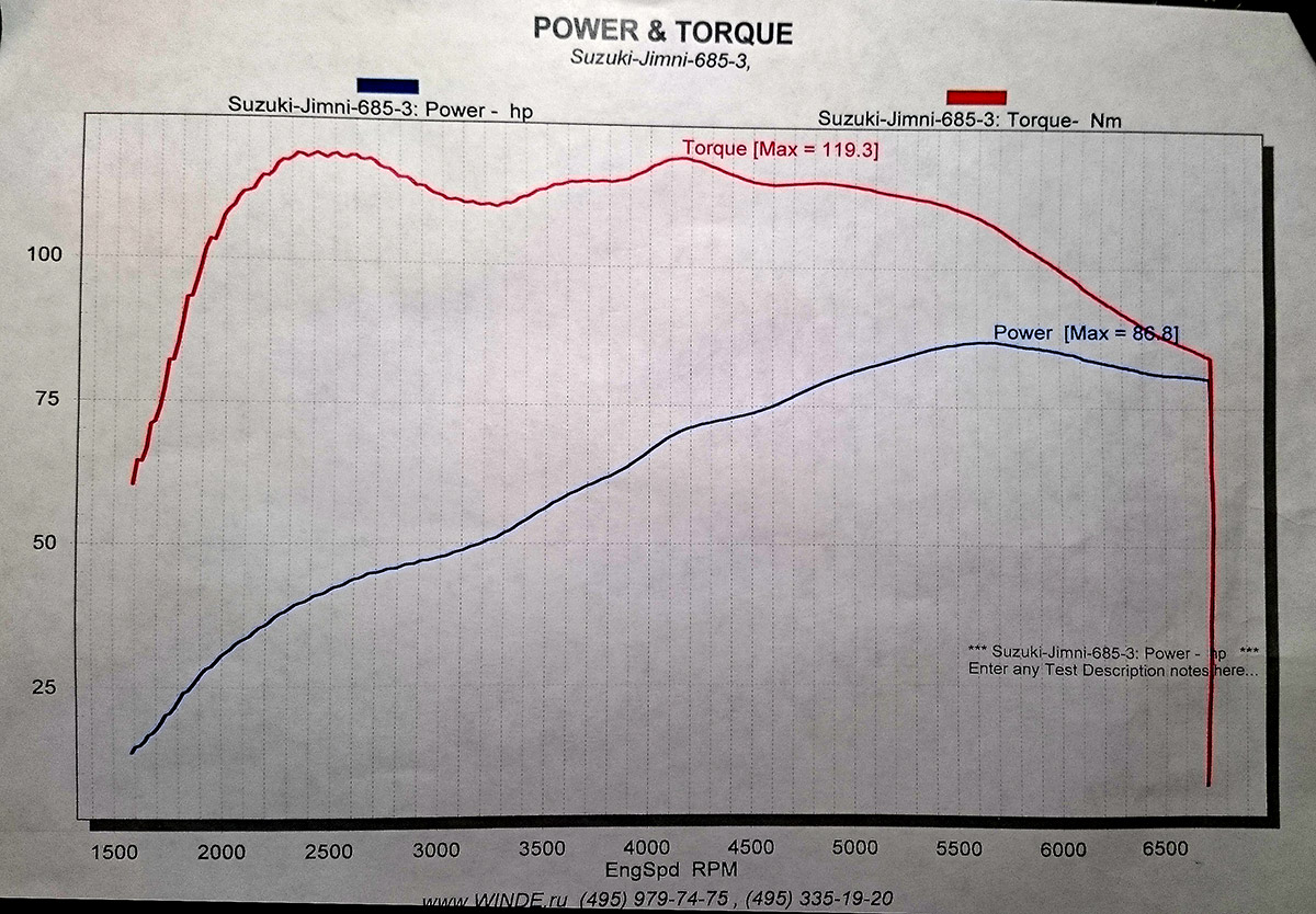

Первый заезд на стенд сделал.
По сравнением с двух годичной давности замером мощность на 1,5 лошади спала. было 90, стало 88,5. Момент был средний около 128, теперь ближе с 120. Но может шины теперь позатёртей, или ещё что. Но, в принципе всё в пределах допуска и ошибки измерения. На сегодняшнем замере есть всплеск на 2,5 тыщах аж до 138 почти Ньютонов, потом спад к 2900 об до 120 и далее ровненько.
То есть всё по графикам осталось как было или это ты со старого заезда отчёт выложил?
Хотя не, мощность выходит даже ниже стала?
А в характере графика всё так же? Форма графиков примерно та же?
14,095
Новые, но стенд другой, новый, и колёса сильно больше, и давление другое, и погода другая ))
Это просто график для тапки в пол, а в прошивке менялась динамика изменение угла зажигания в том числе.
Так что, получается, как ни странно, что ощущения дают более правильную оценку.
Я хочу сделать самую правильную "мерку" - привыкнуть к прошитому, по возможности подольше, и потом откатится назад на сток. И вот тут-то как раз самый цимес и наступает! Если разницы ноль, то никакого ухудшения не замечу, а если сразу тупняк появится, то, соответственно - прошивка рулит!
Единственное скажу, как человек в этом вопросе сверх честный, оценка - "как с ручника сняли" или "как прицеп отцепили"... мягко говоря..., но вы поняли )))
Возможно автоматчики на М13А почувствуют точнее, более детально, там прокладка не так "мешается" как у ручки, дождёмся оценок.
А вот прошивка мозгов М13 на работу с блоком М15А - песня совершенно другая! Там Джим реально становится "ваще", просто Пулей!

Ну всё вписывается в эффект плацебо так же :)
Надо придумать способ измерений, который может подтвердить или опровергнуть твои впечатления. Может поставить ограничитель под педальку газа и замерить разгон на средних оборотах?
14,095
Да это вообще совершенно другое, это описание старого и просто повторение через два года на том же стенде. Я так понял, это всё на воде вилами.
Я повторюсь, сделать реальную оценку практически не возможно, а если и возможно, то слишком дорого, я думаю, что даже дороже свапа движка на более мощный.
Прошивка меняет динамику, а мы смотрим статику практически.
А вот хренас два!
Возможно открытие дросселя ступенчато через 10% и промер разгона что-то и даст, но тут нет переменной нагрузки, так что опять условность.
Неа, только ощущения при откате назад могут более-менее чётко что-то подтвердить.
Я таким способом уже делал оценки, не моторов, но смысл тот же.[DOUBLEPOST=1426535134,1426534816][/DOUBLEPOST]У меня сейчас немного изменился стиль вождения, вот всё устаканится, тогда смогу понять окончательно.[DOUBLEPOST=1426535380][/DOUBLEPOST]Для подтверждения неспособности стенда дать оценку, надо сделать то, что я описал, с откатом и, в любом случае, если я подтвердил ухудшение или подтвердил отсутствие изменения, сделать замер и сравнить.
Но это уже никому не захочется спонсировать, так как это практически уже извращения, ну т.е. почти научные исследования, а это спонсирует только Министерство Обороны, когда чует приход для своих целей ))))[DOUBLEPOST=1426535535][/DOUBLEPOST]
Но, в любом случае, мы, после этих тестов, уже убедились, что Джимник, при кормлении хорошими бензинами, имеет очень интересную характеристику в зоне 2200-2700 оборотов, практически это зона максимального момента, самое то, что надо, ну лично для меня во всяком случае )))

Имеется в виду , что чип тюнинг полная жопа , я так понял это фото
нет не так:grin:!!!Как объяснить что своей *опой чувствуешь,что авто поменялось в лучшую сторону,а прибор кажет что нет.Я вот сейчас говорю про себя.......что после прошивки от адакт NSGV 2013г ДВС 2л АКПП- я реально охренел как она поехала!!!
kutun
20 Февраль 2015
Шеви Лачик & Опель Корса
повторяю в 10й раз , стенд не может показать изменений в переходных режимах и режимах частичных нагрузок , так как замер происходит с педалью в пол.
А я в 11-ый раз подтверждаю, что всё именно так.
Уж меня-то ни кому в голову не придёт подозревать в подлоге?! Я не намекаю ни на кого другого, а просто повторяю, что моё отношение к этому уже сто раз проверено!
И перешивка от АДАКТ, это единственное честное изменение и улучшение. Другое дело, что они не волшебники и из 1,3 литра 2,5 литра не сделают. Но реальные приятные улучшения есть и это подтверждено уже двумя челами мне лично известными, это я и Густав. Остальных я не знаю, ничего не хочу сказать о их мнении, но в таких случаях, я только себе верю, и тем, кому верю как себе ))) Так что извините, кто вдруг мог обидеться на мои слова. Тут дело такое, не бирюльки, а чистый фарш! )))
привыкаешь быстро и только откатившись на сток понимаешь, как грустно на нём ездить)
Вот, вот и я об этом, рад, что моё мнение понятно! :drinks:
