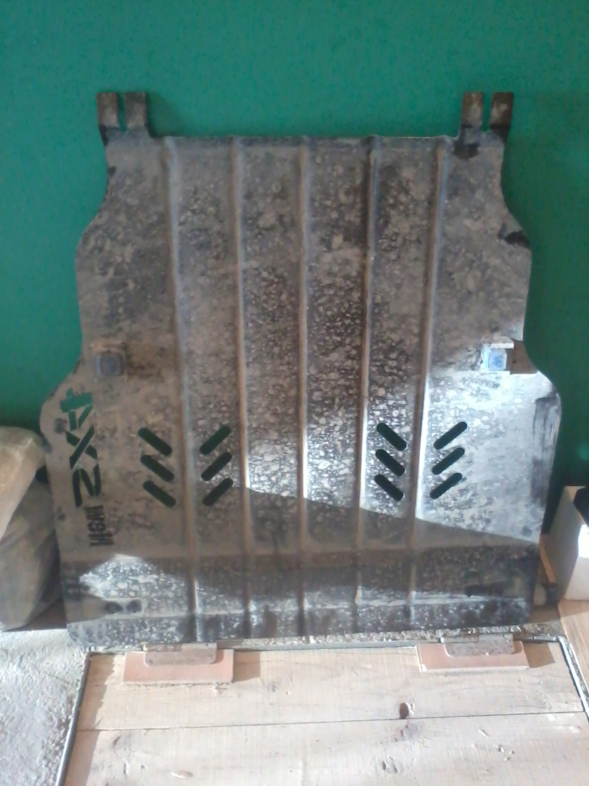

Проблема перегрева CVT,при определенных условиях,известна инженерам-производителям.Иначе зачем бы они ставили дополнительный охладитель ,завязанный с системой охлаждения?Только не известно в чем этот перегрев проявляется.
Заезжал на эстакаду для снятия защиты.Это оригинальная от СУЗУКИ.На фото видны вентиляционные отверстия.Когда защита стоит на авто,над левыми отверстиями располагается "масляный "картер CVT,а над правыми масляный картер двигателя.Возможно не хватает циркуляции воздуха.Если у Вас стоит защита,попробуйте снять на время.Зачем она Вам в пробках?Глядиш и поможет.
